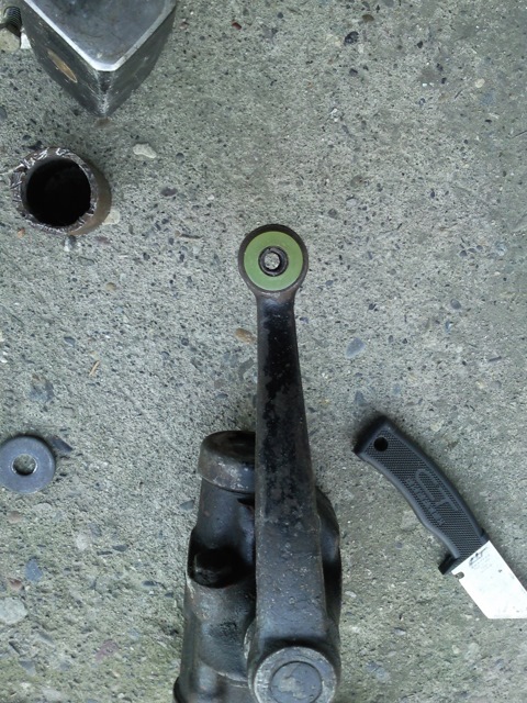

Изначально вопрос был за два длинных болта, которыми крепится тело самого амортизатора к кузову.
Позиция 50.
Потом раговор плавно перетек на позицию 12.
Так вот, позиция 12 - штука уникальная, судя по всему. Смотрим тут:
Тут это позиция 18 - "палец".
В процессе переезда все четыре пальца были утеряны. Принимаю соболезнования.
Если у кого хорошо с инженерной смекалкой, с удовольствием выслушал бы, как можно выкрутится.
Сейчас в ухе рычага у меня обычная(только из полиуретана) втулка a la победа
В стойке(позиция 7 на первом чертеже) не менее обычные втулки а la Волга, УАЗик и все-все-все из двух половинок с вставленной в них же металлической втулкой.Можно ли соединить все это хозяйство обычным длинным болтом, или тут нужно что-то похитрее? В этом узле втулки должны работать на кручение, как сайлент блок? Т.е. оси неподвижны?

Палец аморта диаметром 9мм и с одной стороны накатка. Резьба нарезана на 8мм . За счёт накатки фиксируется в вилке кронштейна. В металлической трубке сайлентблока врашается свободно. Аналога я не видел,мне пришлось по образцу в токарке заказывать. :(

Ура, счастье есть. На нынешних УАЗиках с телескопическими амортизаторами применяется тот же самый палец, так что проблему можно считать решенной.

Пальцы от телескопов более крупные, наверное без переточки не пойдут для рычажных аммо.
И вообще чертежи в верху вроде как не от ПОБЕДЫ.
Tuv
29.10.2007
2 576
567
Ex-Королев, Now-Сочи
Совершенно верно, это УАЗ до 1980 года.
Так что палец точно тот же самый.
