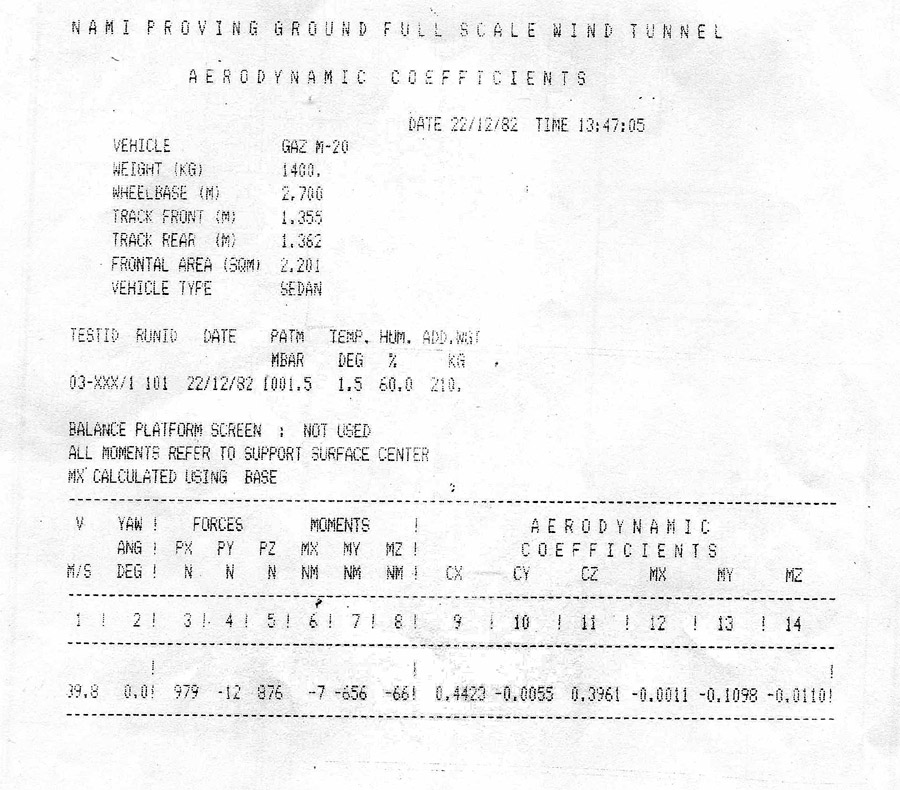

И вот исторический документ я отксерил, незнаю правдо видно ли там чё будет... Это мне сам Степанов давал копию лет 7 назад :)
Там три листа, то бишь три замера, я один выложил, первый попавшийся.

Спасибо теперь я буду знать, что испытания проводились в 1982г НАМИ коффицент Сх0.44

Забыл написать что в в 13:47 :mrgreen:
