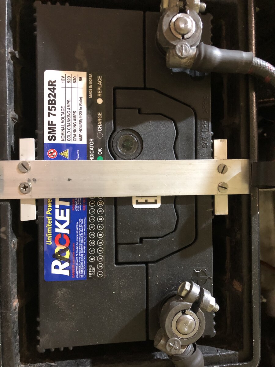

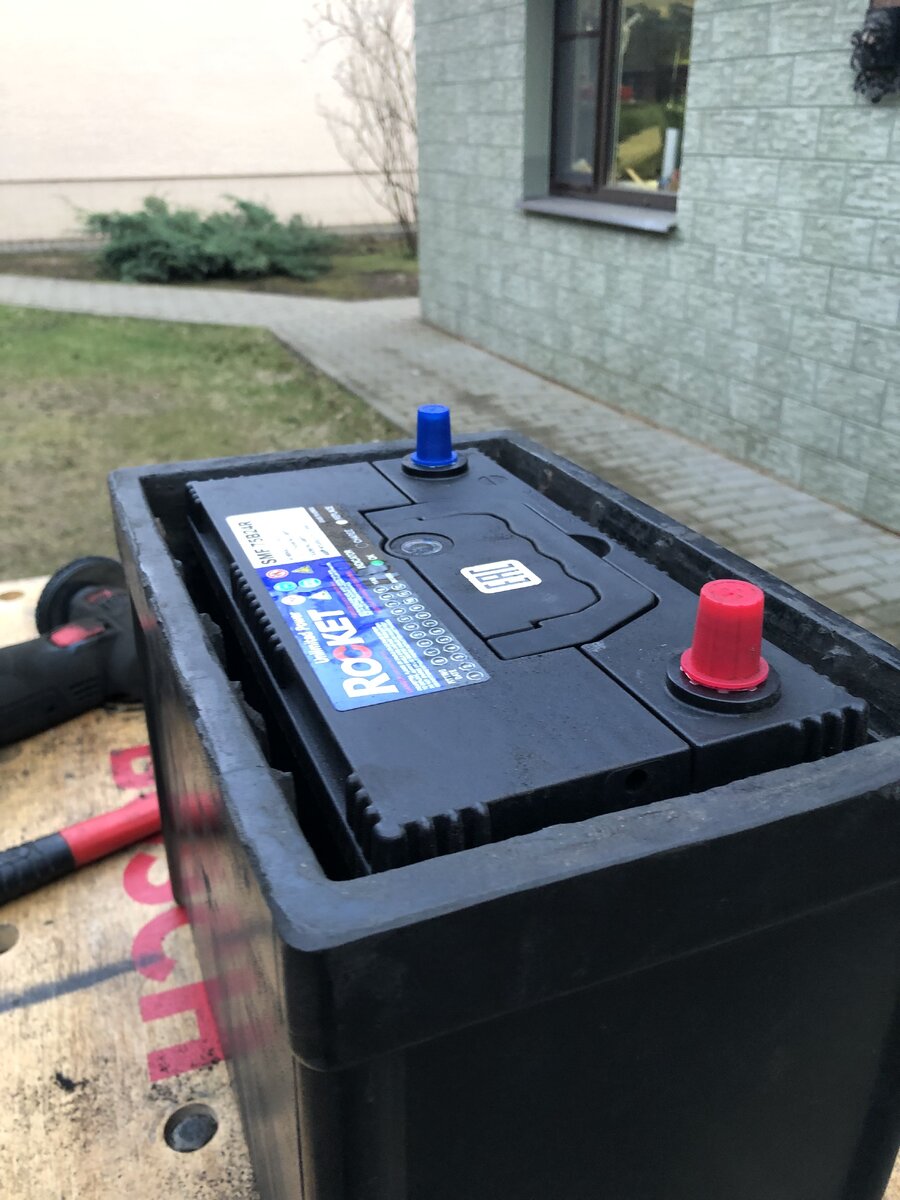

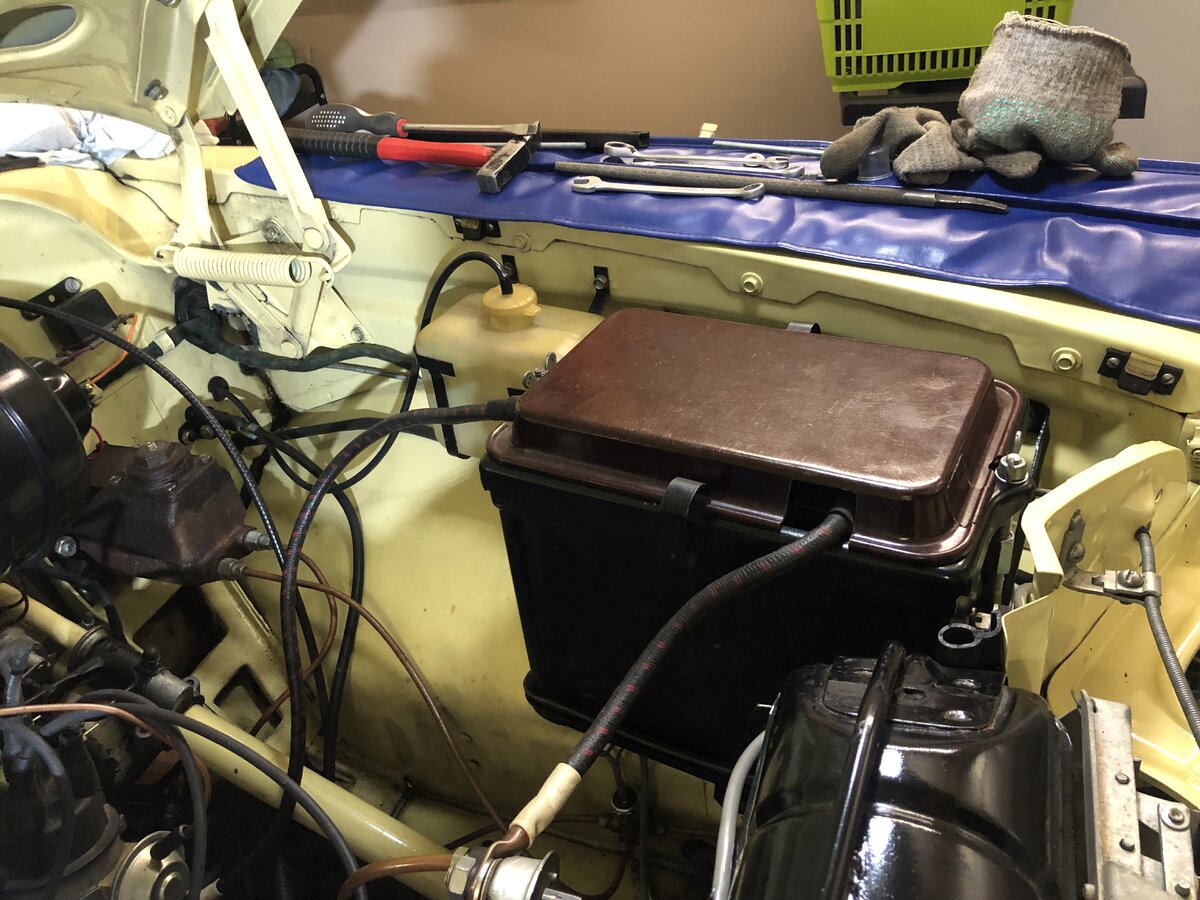

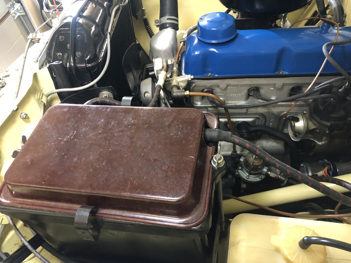

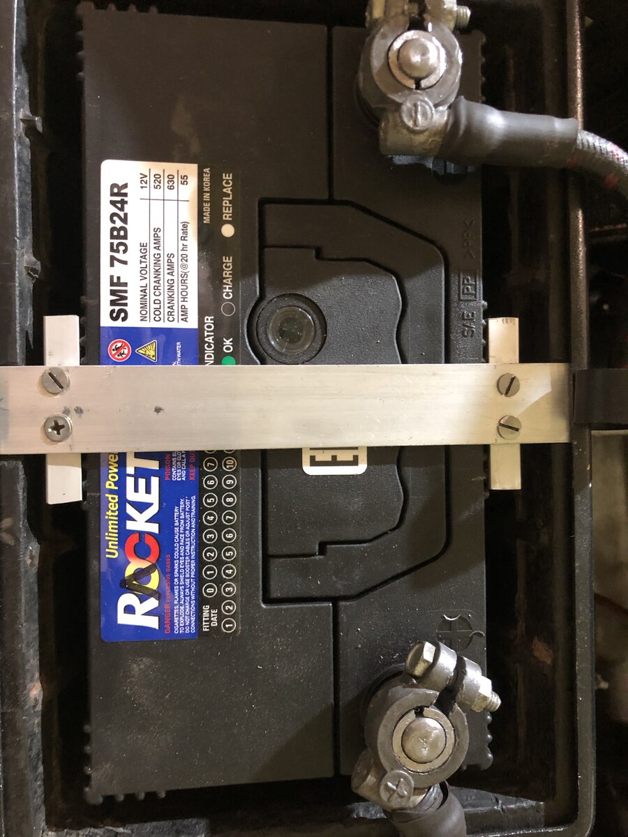

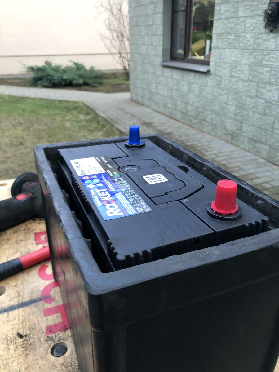

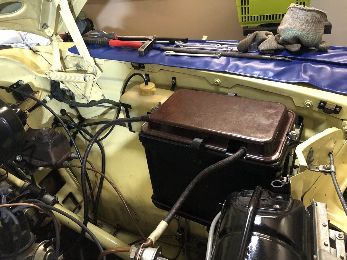

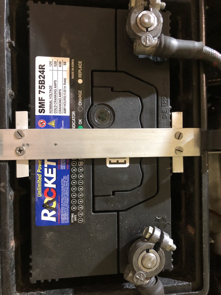

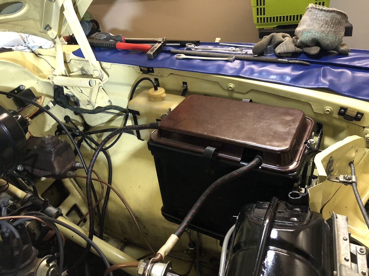

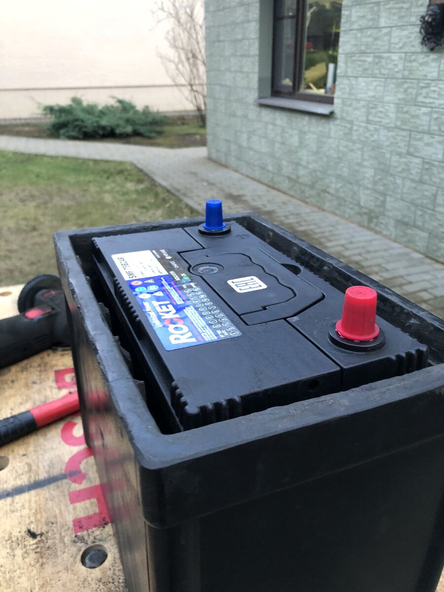

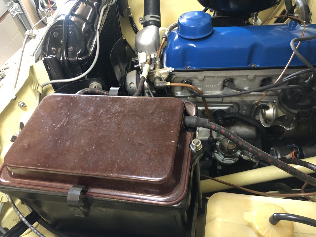

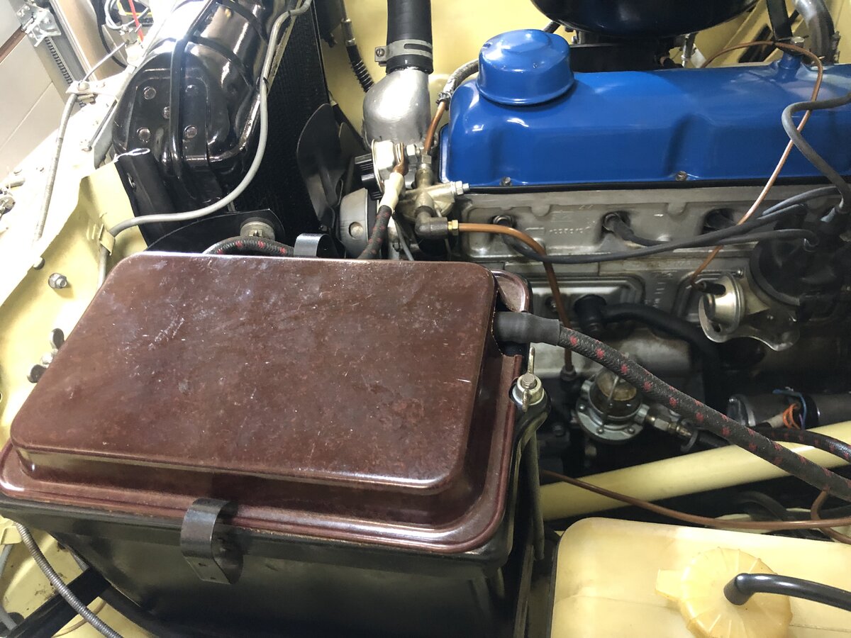

Всем добрый вечер. Когда то я приводил внешний вид АКБ на своей Победе в соответствие возрасту (https://www.pobeda-club.ru/threads/akkumuljator-po-fen-shuj.16327/). Тепер дошла очередь и до Волги. С Волгой значительно проще( т.к. с завода сверху была эбонистовая крышка). Был взят стандартный ,давно умерший , АКБ 6СТ-60 , куплен новый корейский SMF 75B24R( размер 238х127х227),вытащены внутренности из старого , спилены перегородки( причет так чтобы новый входил в распор) и контрольно из дюрАли сделано верхнее крепление. Все прижалось родной рамкой и красота. Да, идея не до конца моя, нечто похожее описывалось на Драйве ,но там резалось дно. Мне показалось это лишним( высоты и так хватает)

Отличный результат для М21👍
