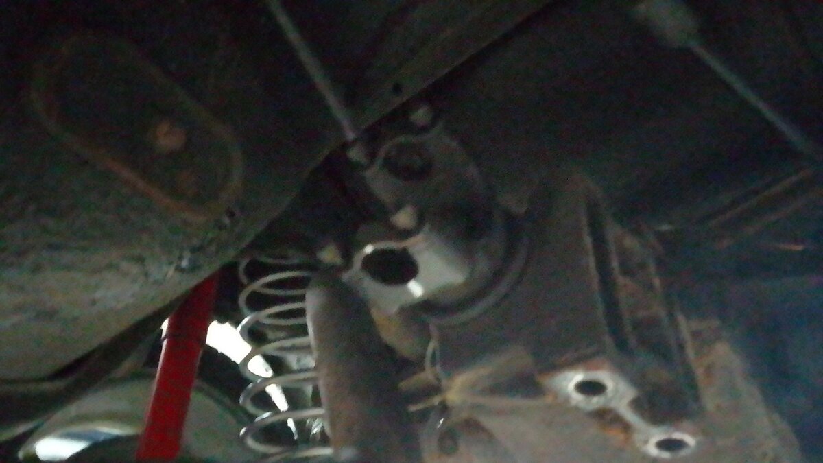

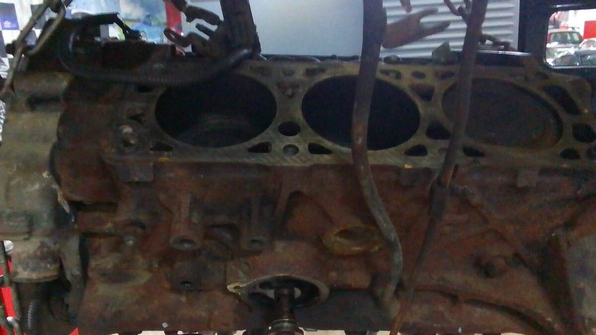

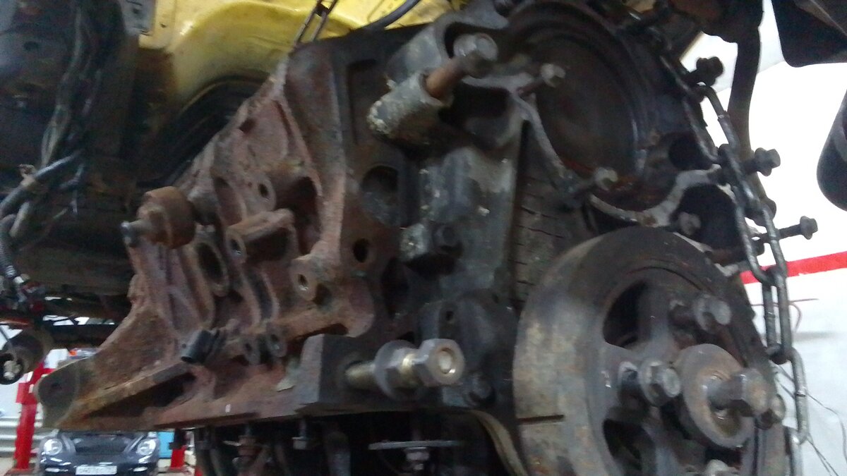

Добрался наконец-то и до мотора американца. Крепление кардана интересное.
9 271
10 204
На очень многих амерах с древних годов такое крепление)

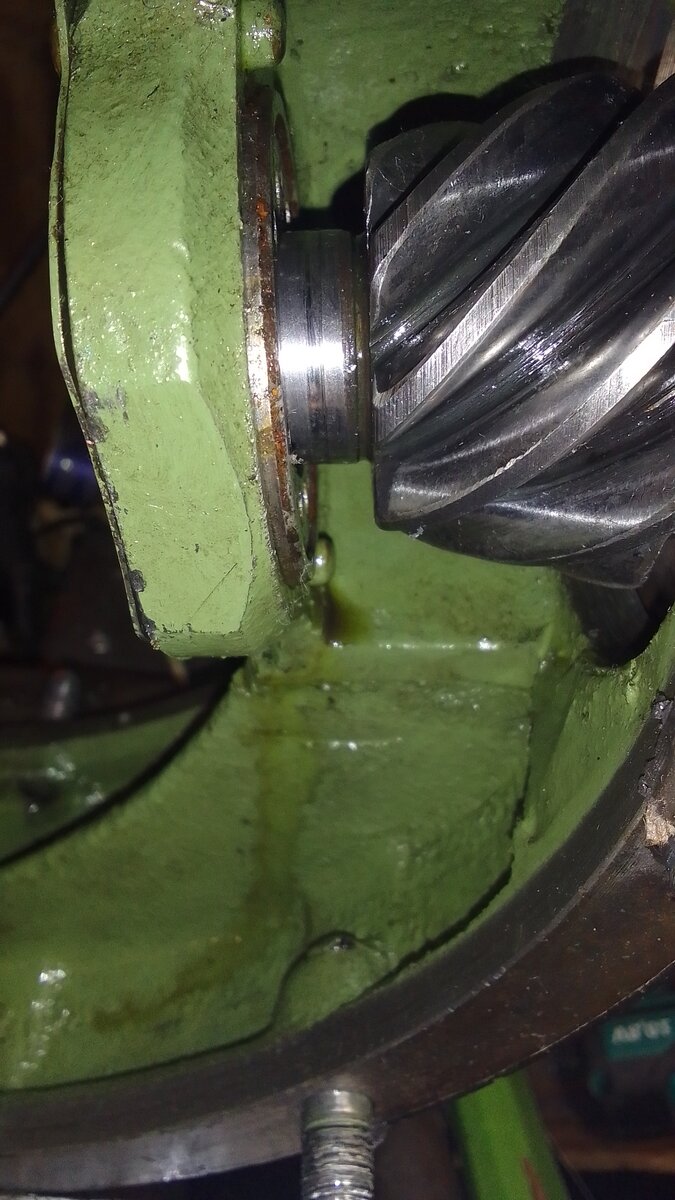

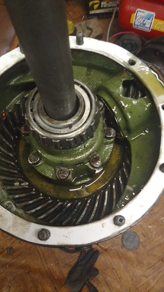

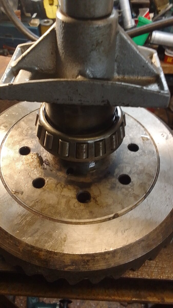

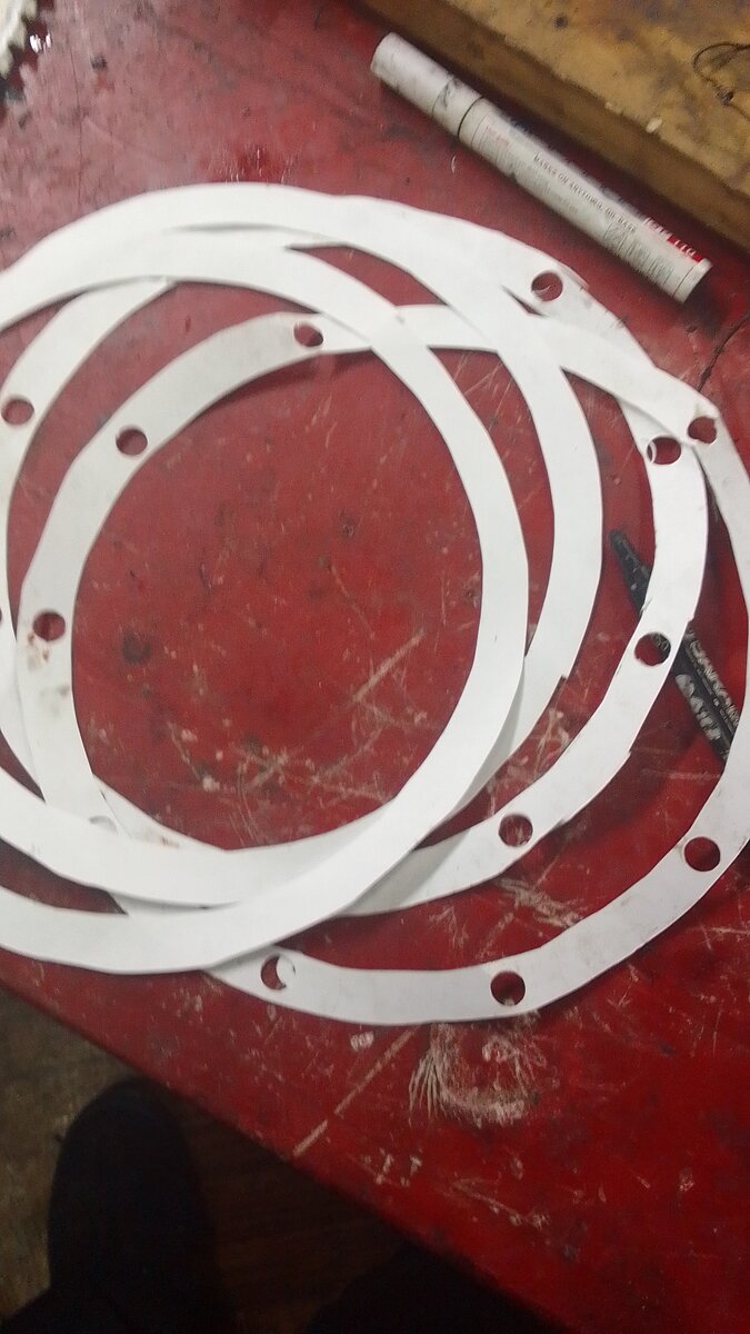

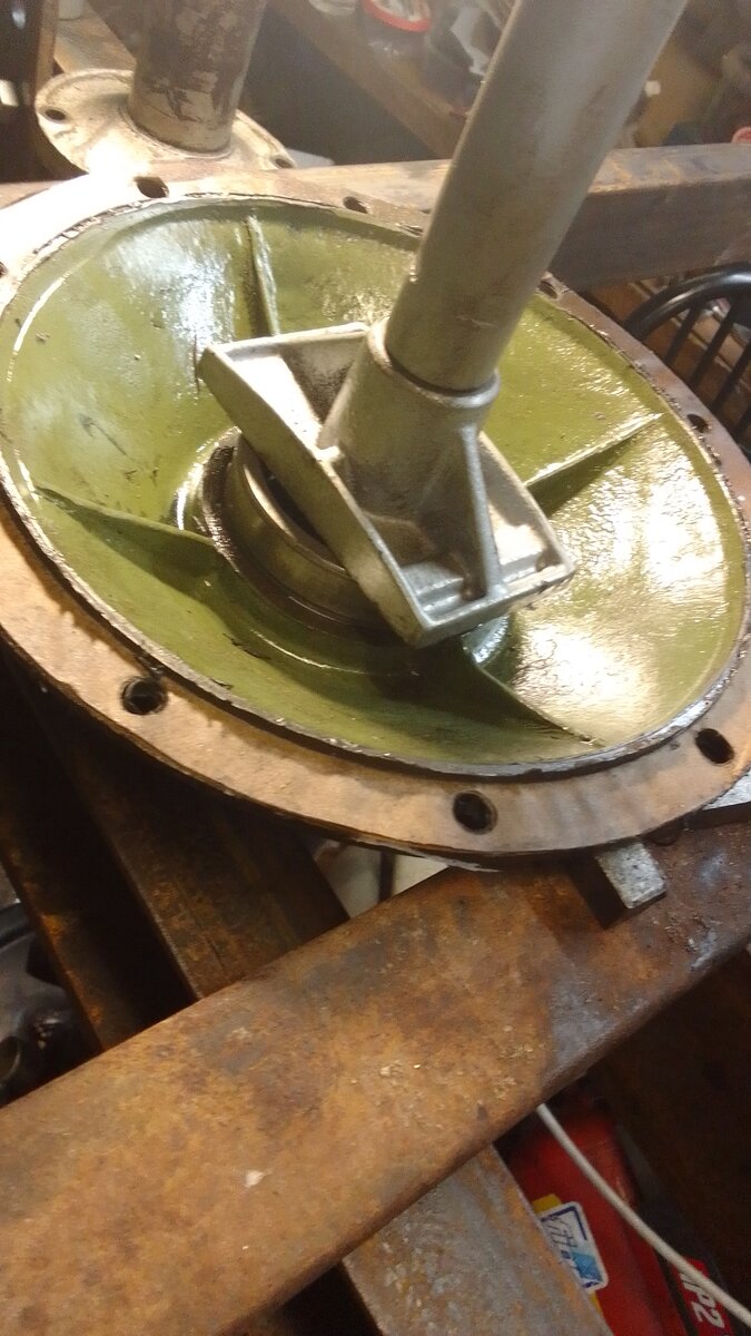

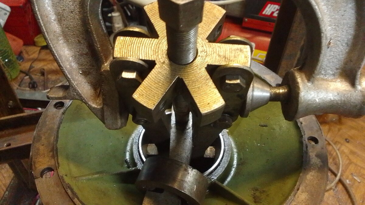

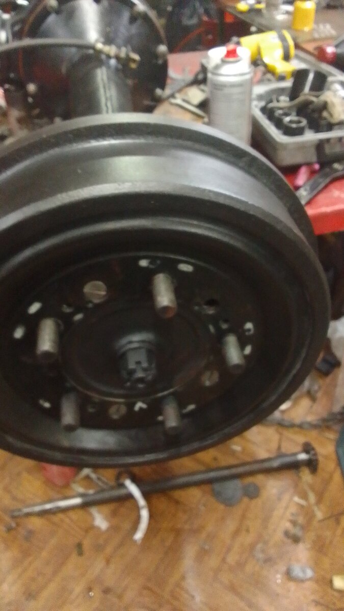

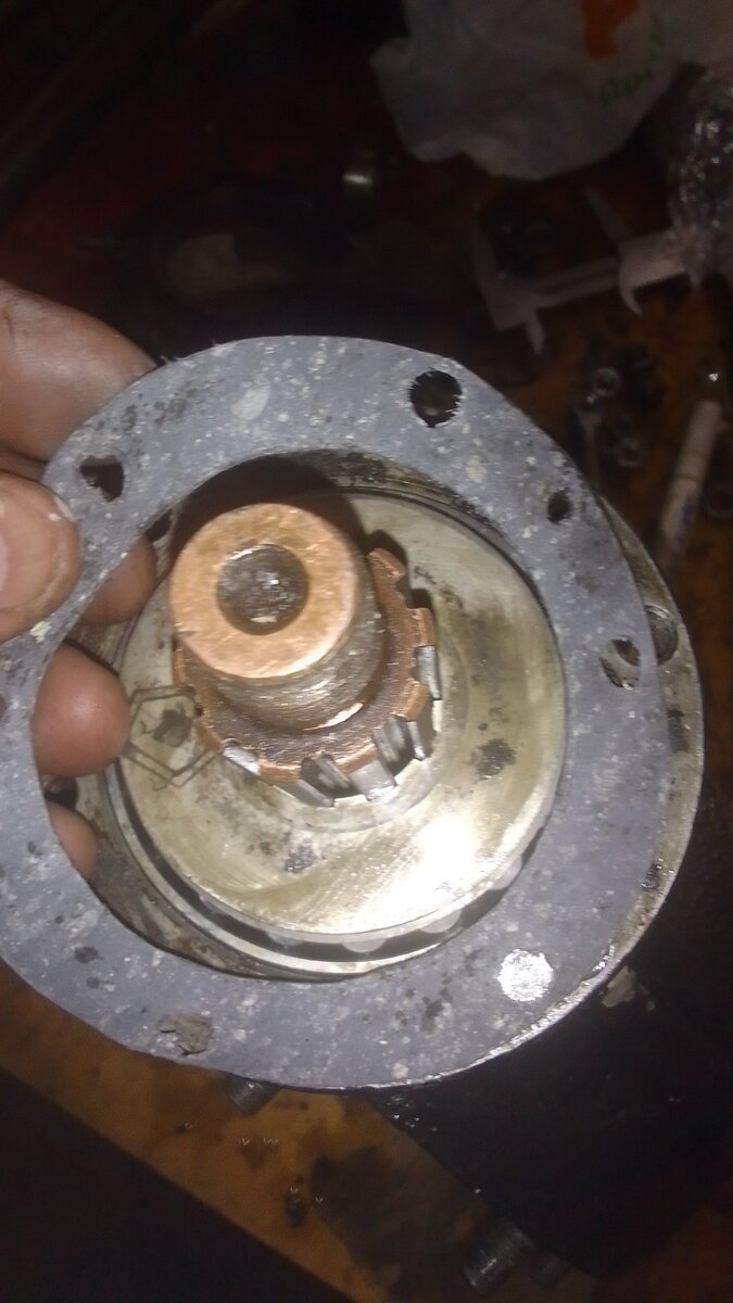

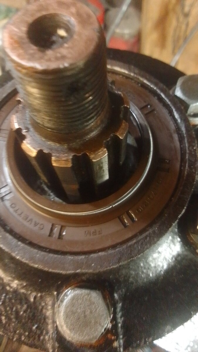

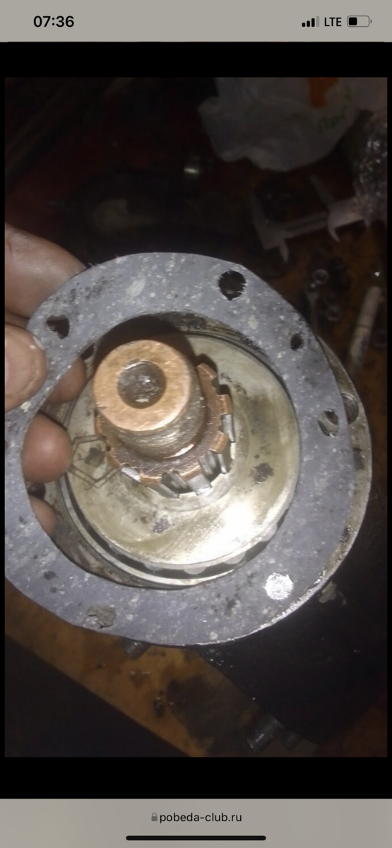

Ремонт моста . Может фото не очень хорошие, рабочий процесс. Замена главной пары, всех подшипников, сальники, полуоси, ступицы, дифференциал.

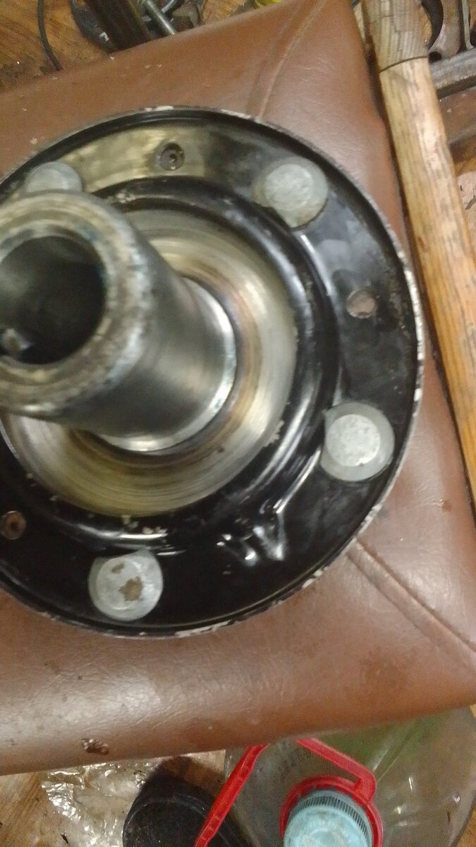

День добрый Андрей. Уточните функционал уплотнения на ступице. Не понимаю(
Реакции: nikolajivanych
16 448
11 373
Это не ступица, это хвостовик где сальник стоит. На ступице тоже есть прокладка под маслоотражающей шайбой, масло не сразу попадает на колодки ,а задерживается в кармашке.

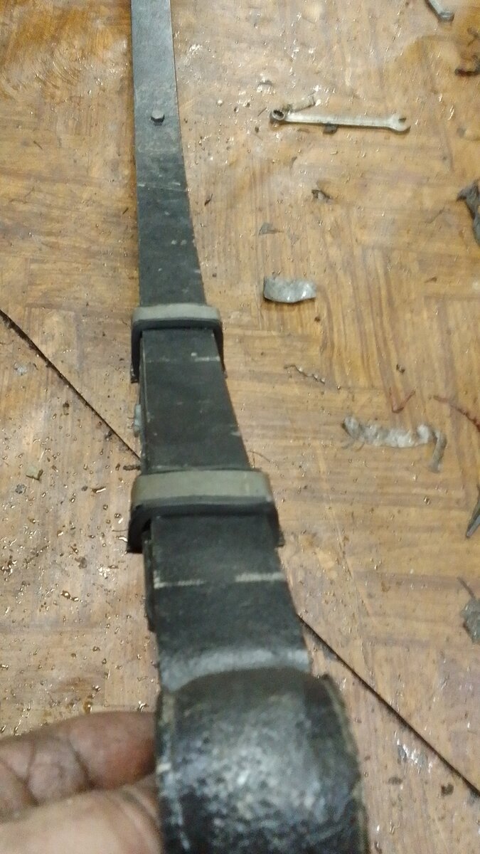

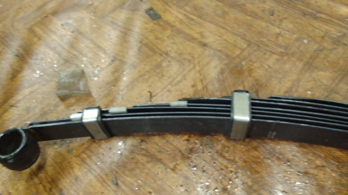

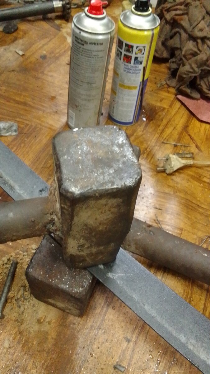

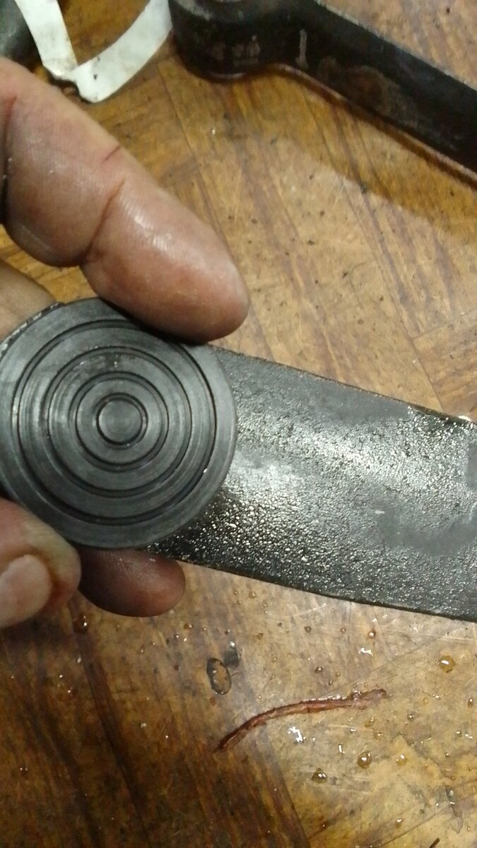

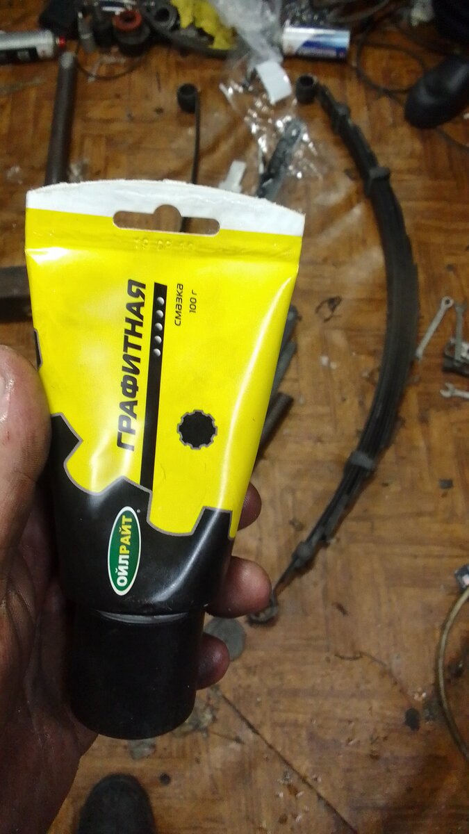

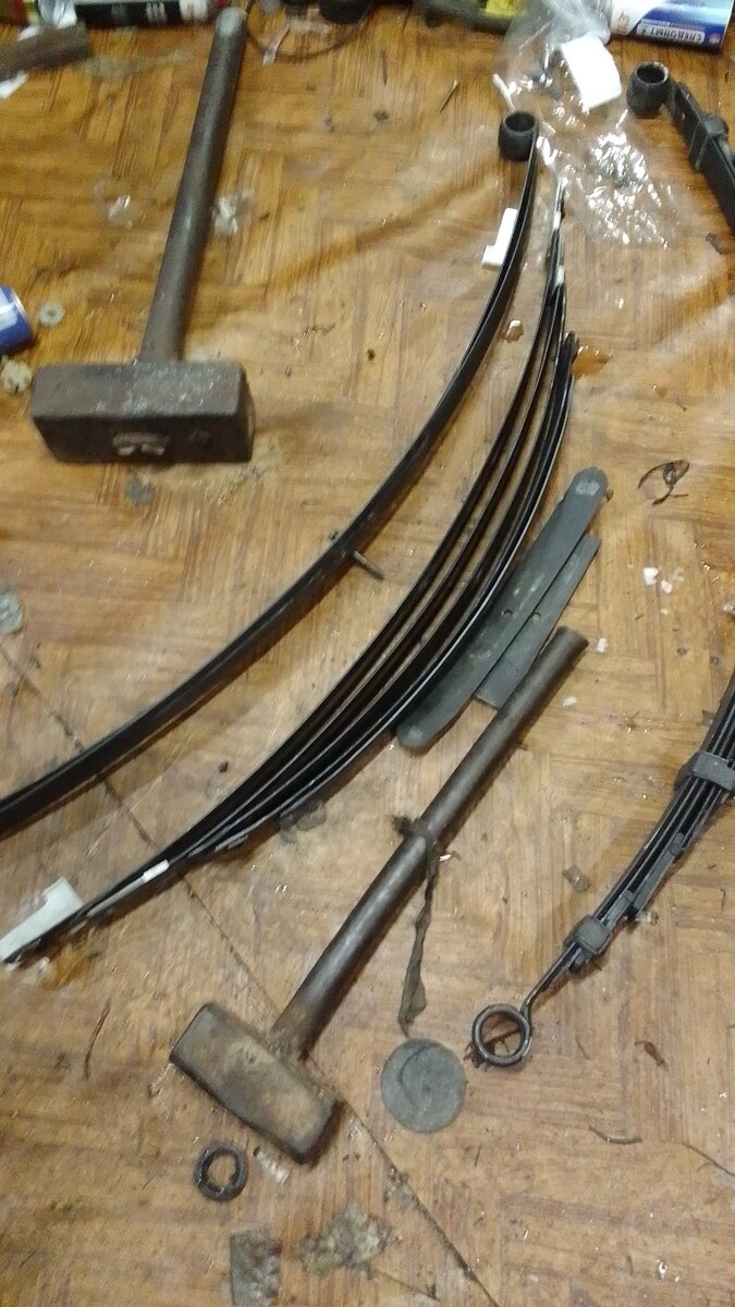

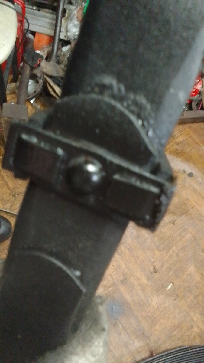

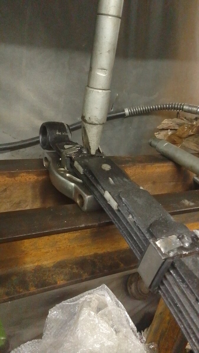

Ремонт рессор, замена противоскрипных шайб, смазка графиткой, замена хомутов, прокатка листов, добавил шайбы.
16 448
11 373

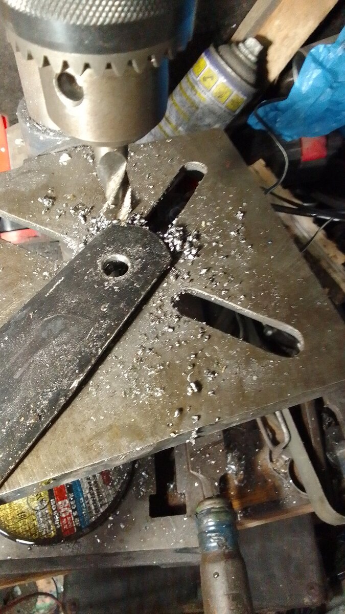

Шайбы использовали от рессор м408, только надо расверлить отверстия в рессорах, сверлится плохо металл крепкий , нужны хорошие сверла , я делал фрезой медленно конечно но важен результат.
5 226
3 825

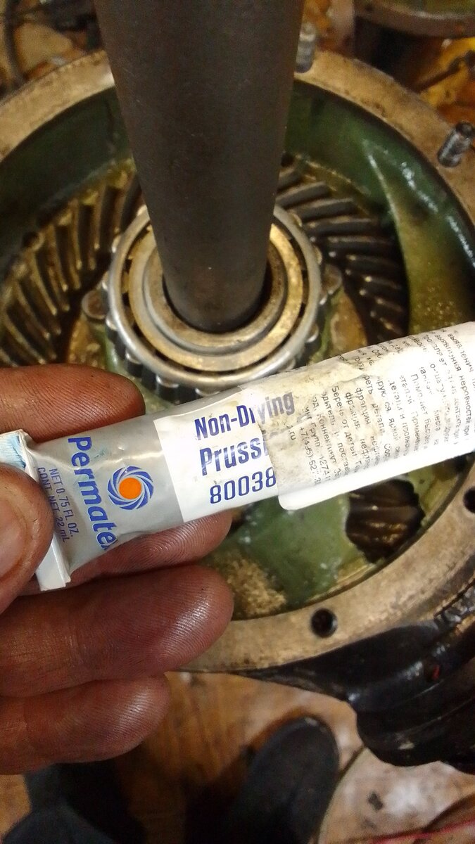

Сверла лучше брать Р6М5К5, продавцы их знают как "Кобальтовые". Оборотов поменьше, СОЖа побольше.
А графитка вот такая как на фото говно. После нее руки отмываются водой с мылом, а после советской-нет.
Реакции: алекса

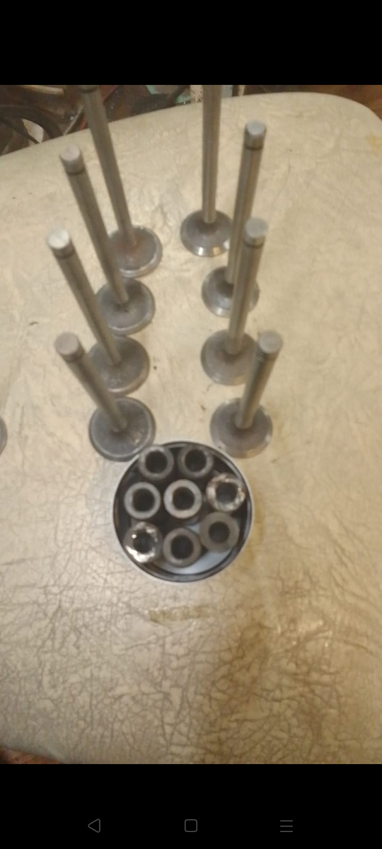

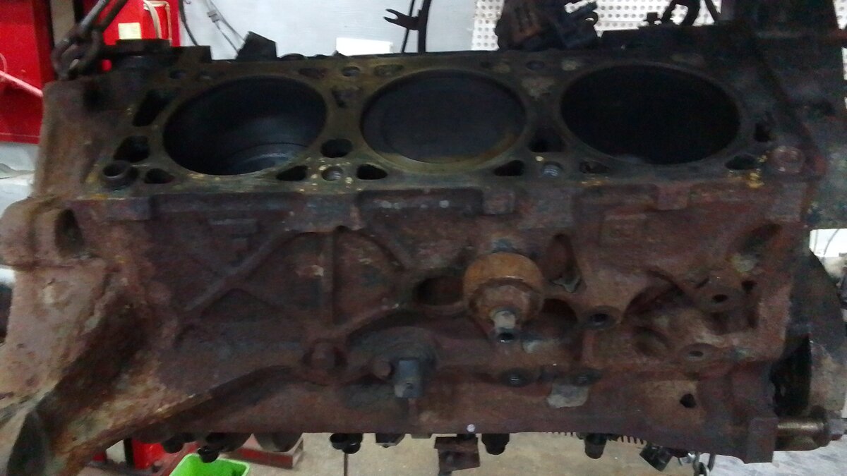

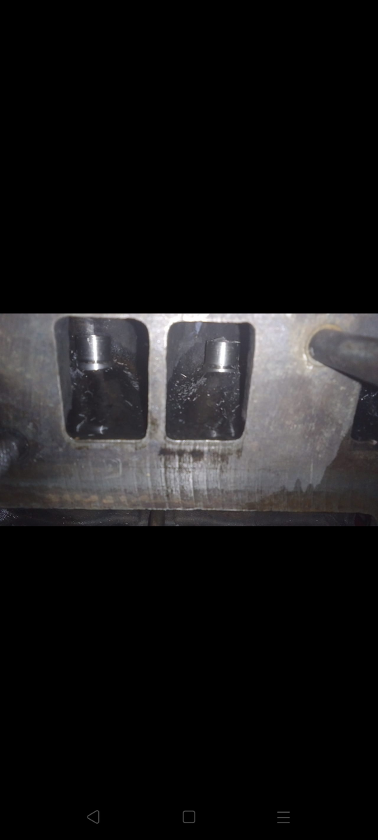

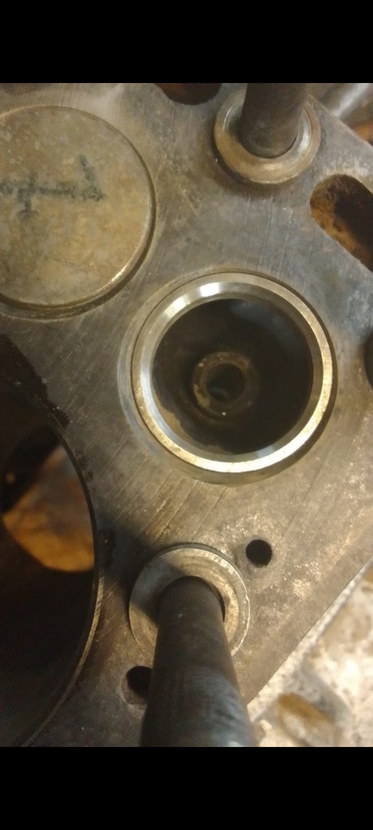

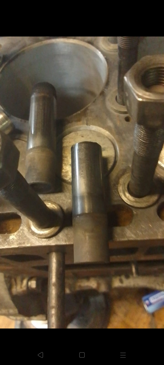

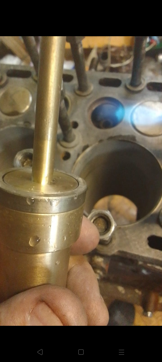

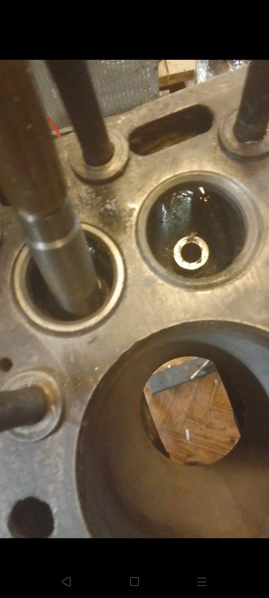

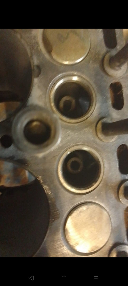

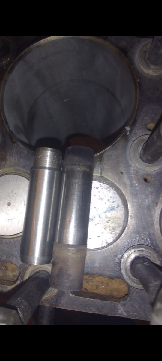

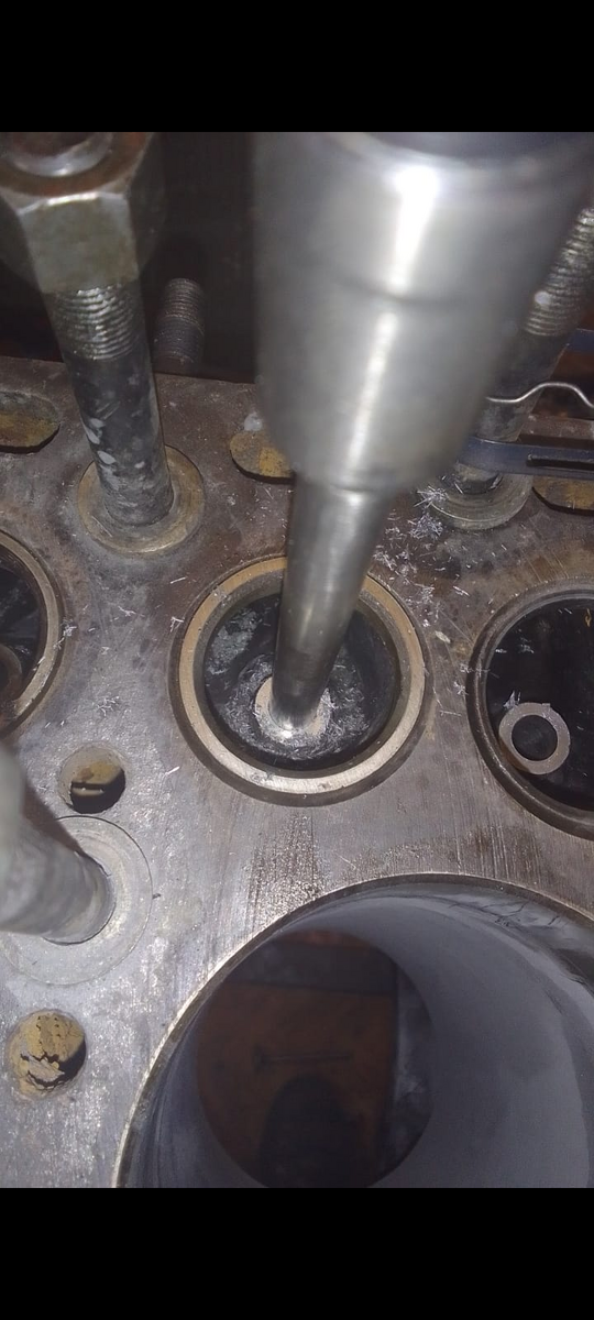

Ремонт клапанов, замена седел и втулок.
Это просто тюбик в нем содержимое из банки. Про сверла прекрасно знаю. Сверху будут на рессорах ещё чехлы.

СОЖ был серия Модус и Парма для станков.

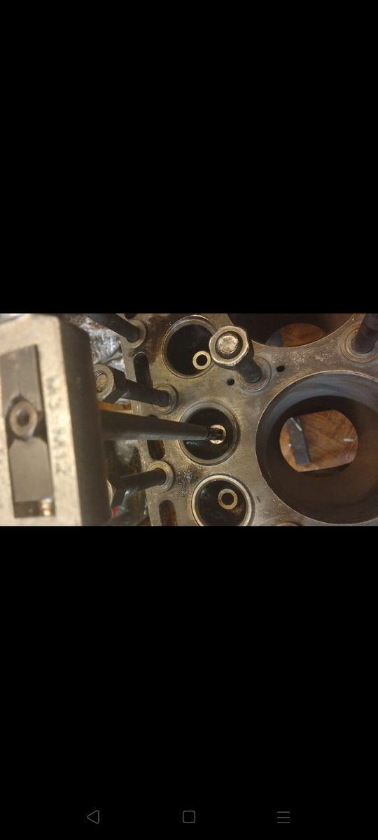

Замена седел и втулок клапанов.

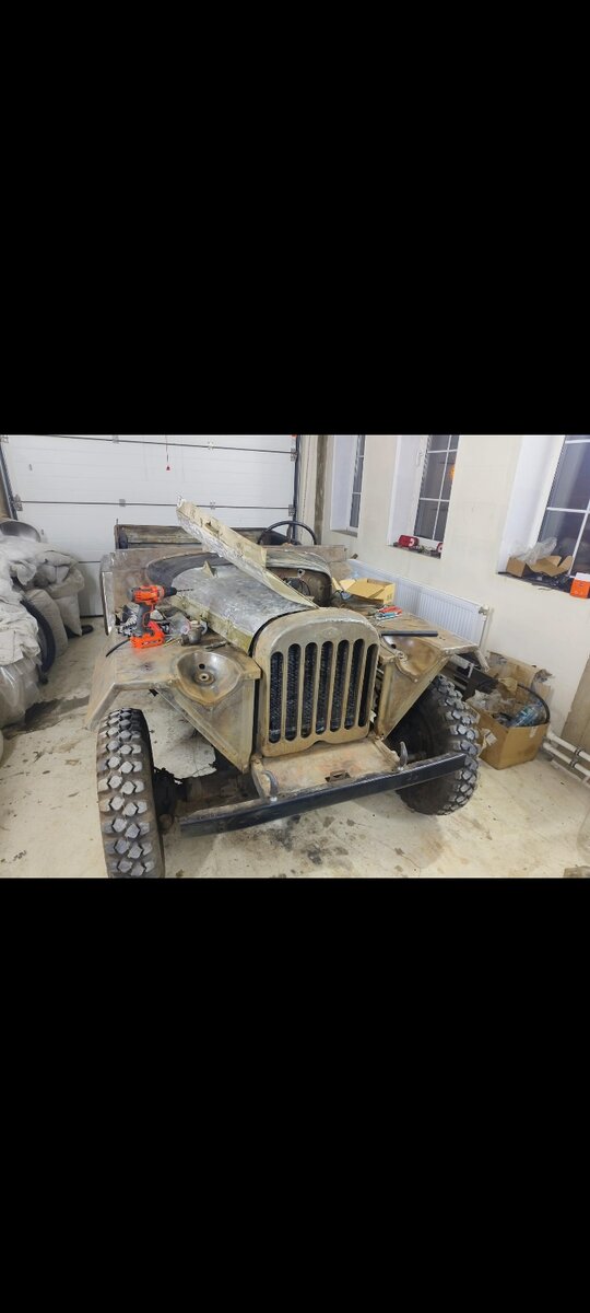

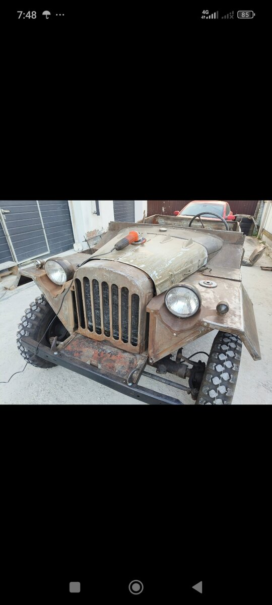

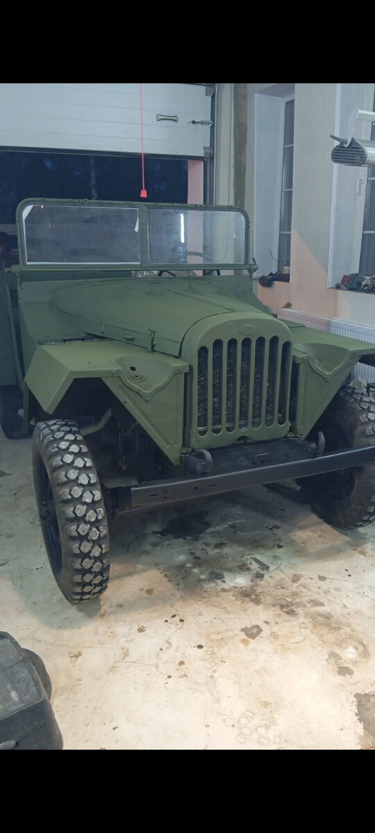

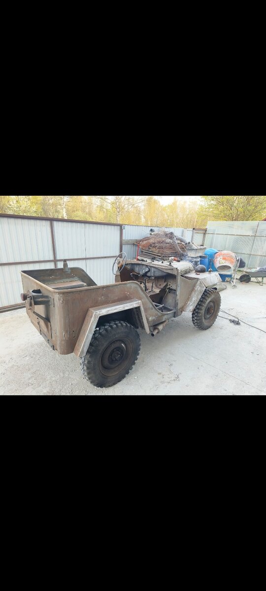

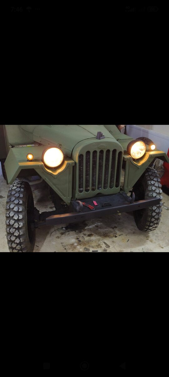

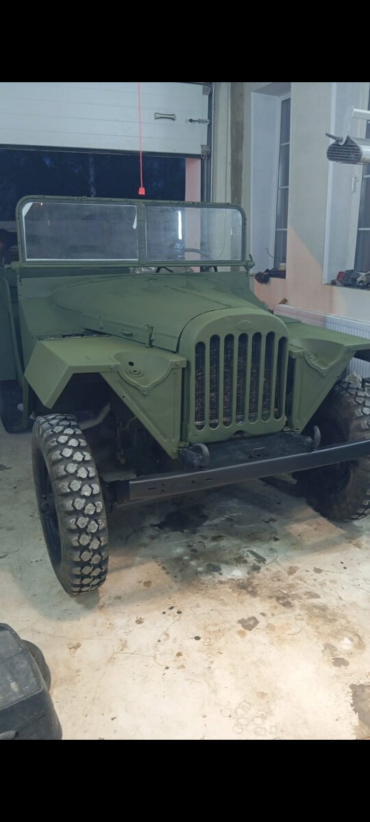

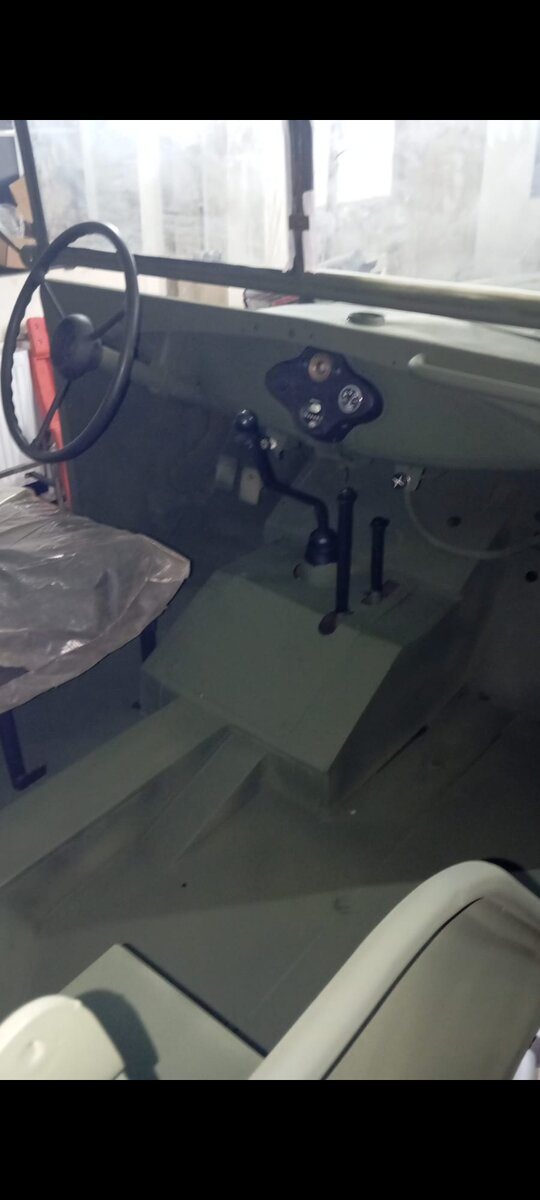

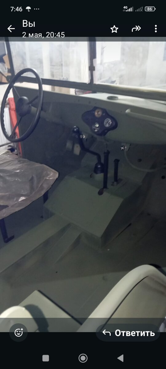

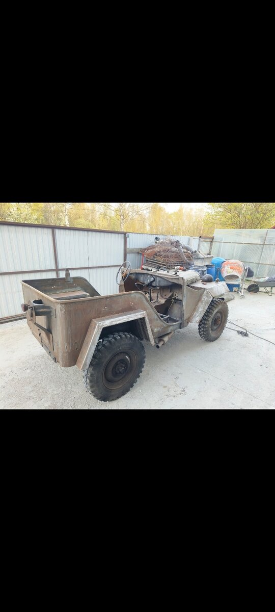

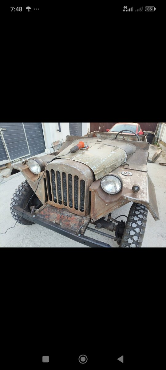

К 9 мая собрался по быстрому газ 67
16 448
11 373
16 448
11 373
16 448
11 373
16 448
11 373
Добрый день, ну раз есть интерес к теме тогда напишу, как что купилось и за чем ,как происходил ремонт на улице за несколько месяцев и тд. работа проделана большая но не окончена пока , после ранения и болезни трудновато работать стало .
Реакции: Pika, Oksiqen и ash-oldgaz
