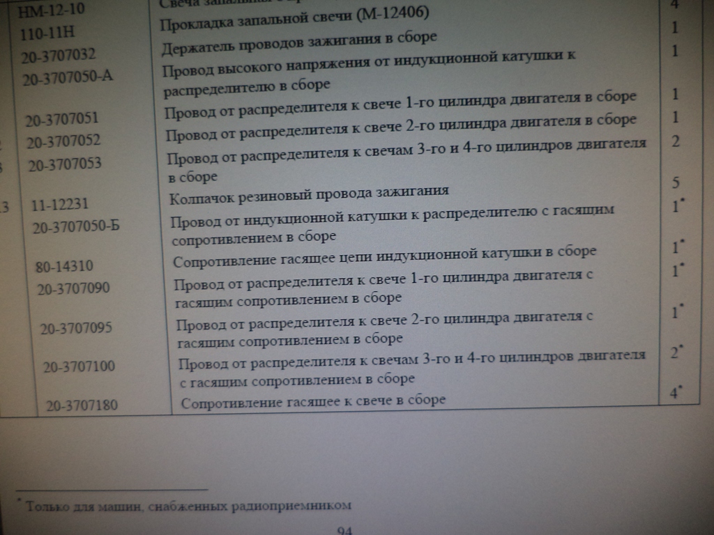

Смотрим по этой ссылке рис.54 на стр. 95.
И ничего не видим .
8 895
28 014
В каталоге,кроме рисунок есть и другие вещи-№детали(обозначение),код ОКП,наименование и количество деталей на подгруппу. Важно читать эти вещи,потому что очень часто рисунок показывают схематично, а не в реале.
На стр. 94 надо читать.

Спасибо, разобрался.

8 895
28 014
Поправить не сумел,но если устраивает вот фото .
