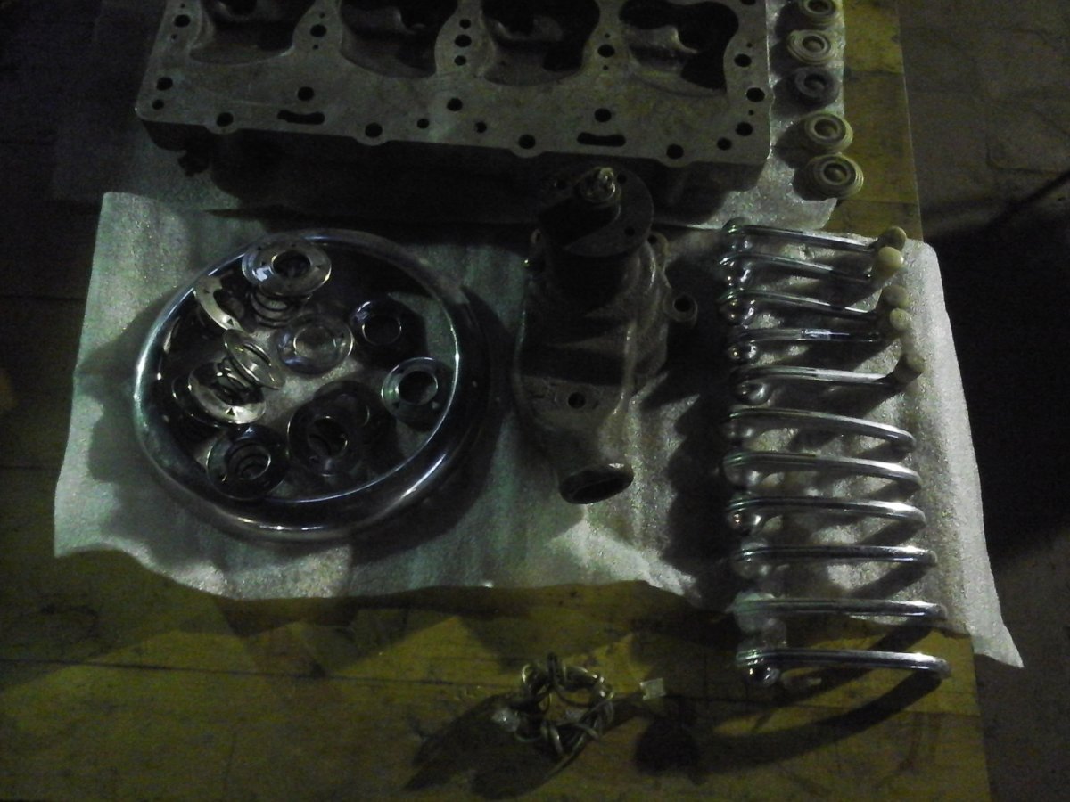

А краску с хрома кто удалял?
Бери смывка для краски с металла,можно найти в любом строительном магазине.Как правило,качественные дорогие, но результат от их использования ощутимо лучше, чем от использовании дешевых..Да и нужно ознакомится с инструкцией на этикетке,все получится!

Дешевые не бери . Дерьмо - дерьмом . Не сьэкономишь.
Я хочу без хрома краску снять

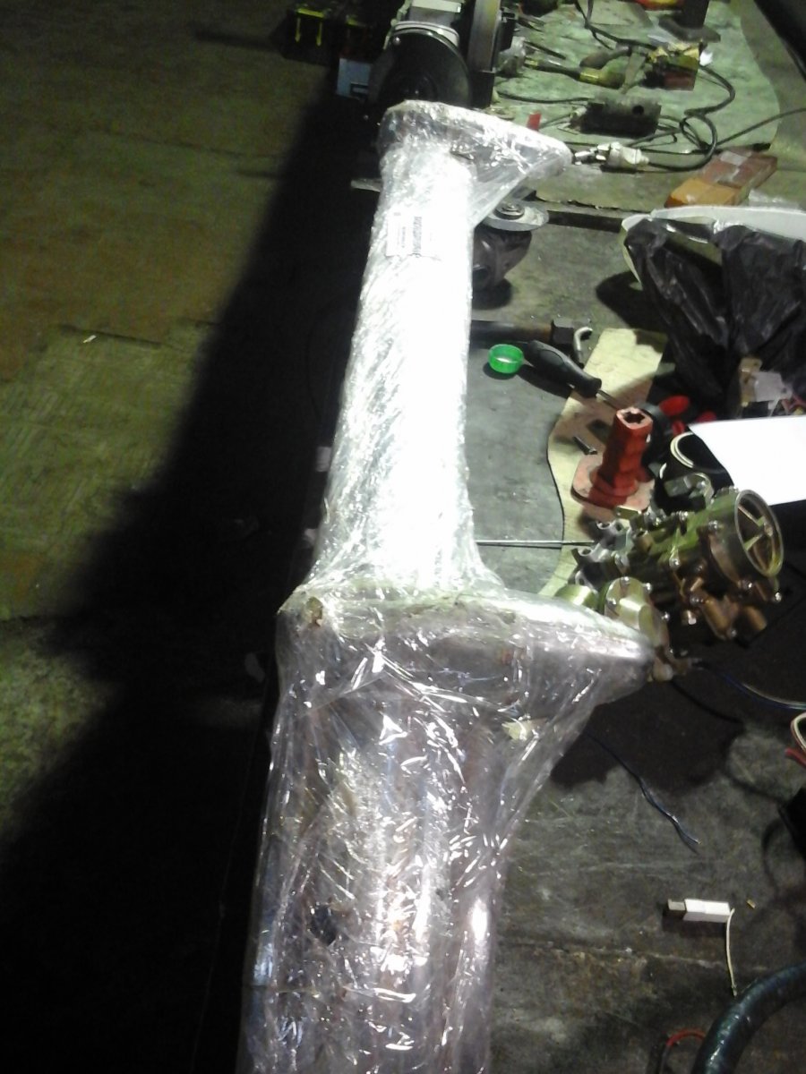

если завернуть деталь в пленку, предварительно обернув тряпкой пропитанной обычным р-лем 646, то за ночь все размягчится, а вреда хрому точно не будет. Особо привередливые подложки я так спиртом очищаю
Хрому вреда точно не будет,проверено.Смывка
непригодена для поверхности деталей из алюминия,у некоторых смывок написано на етикете.
