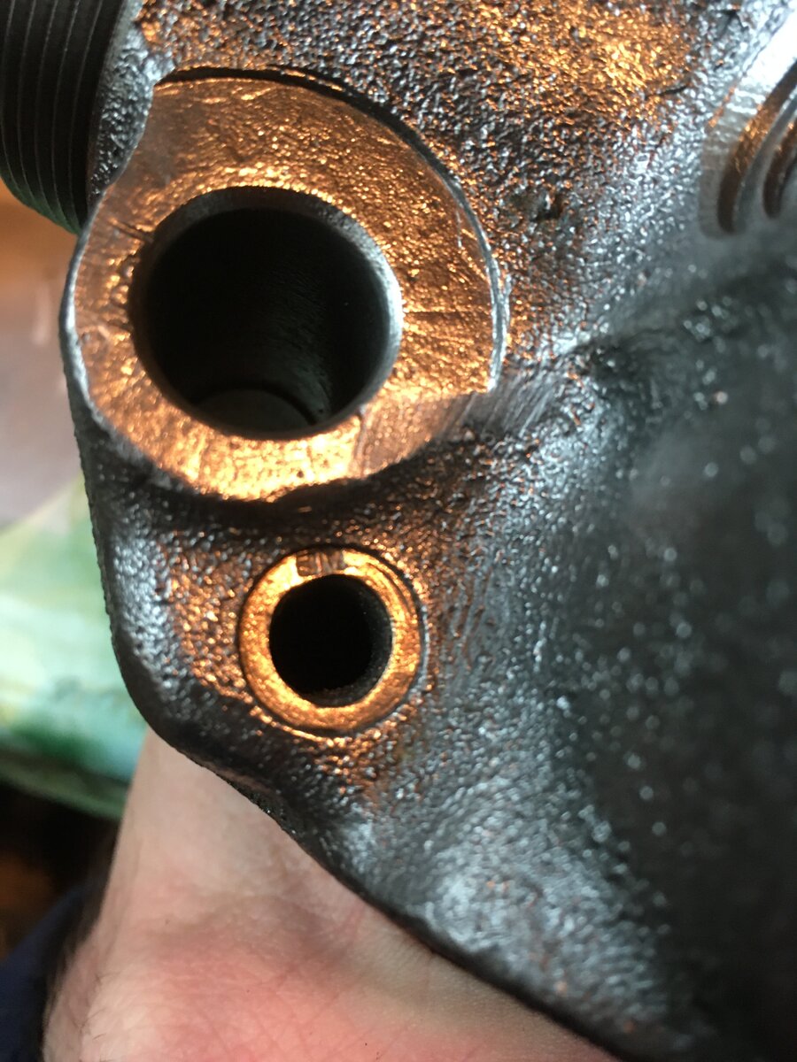

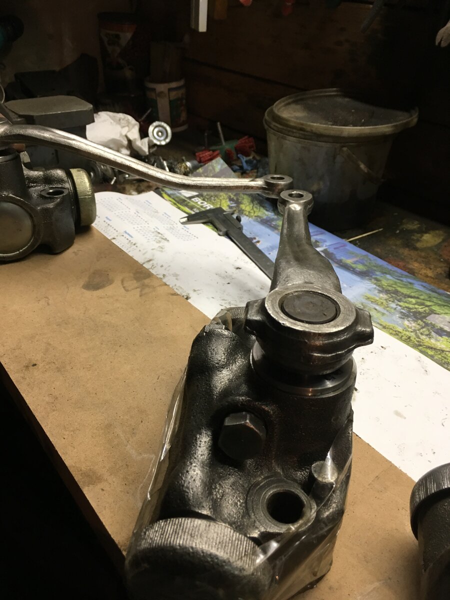

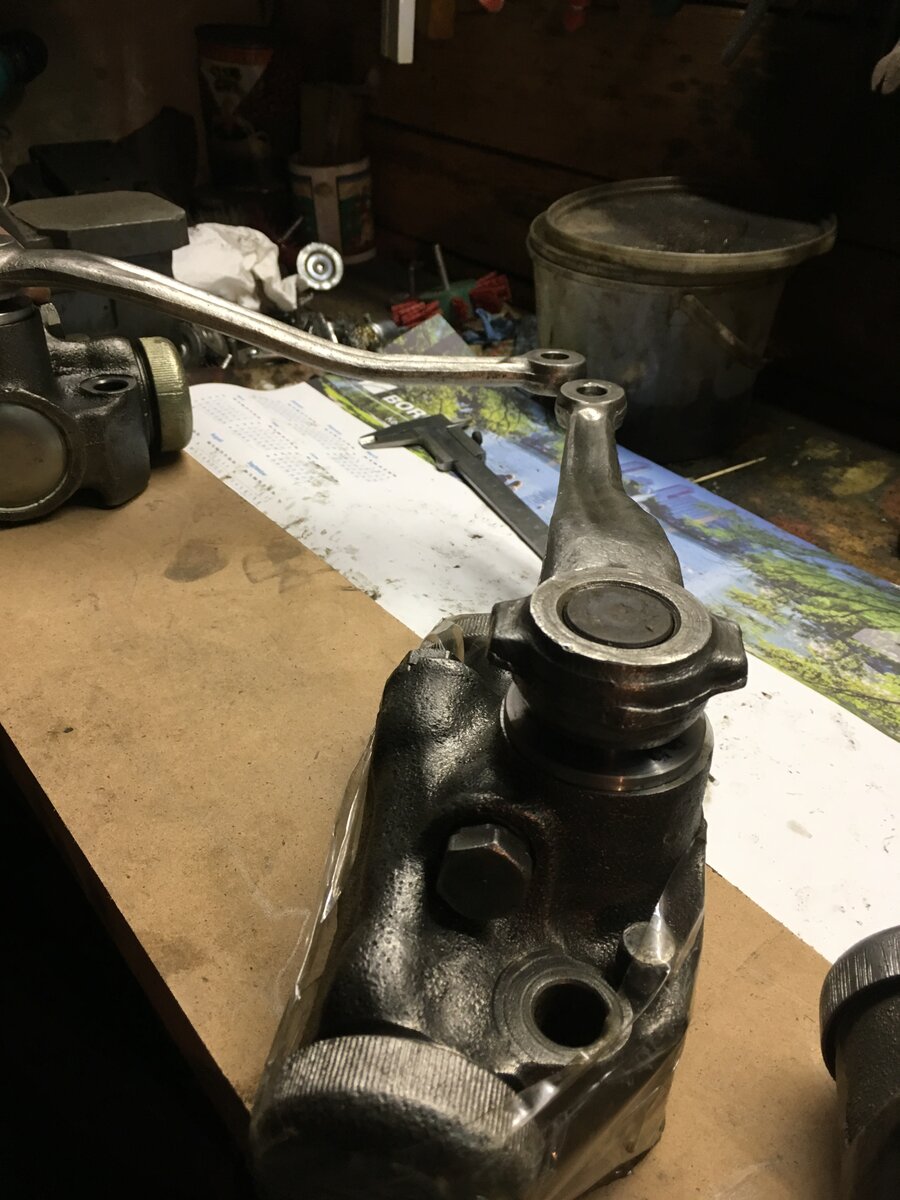

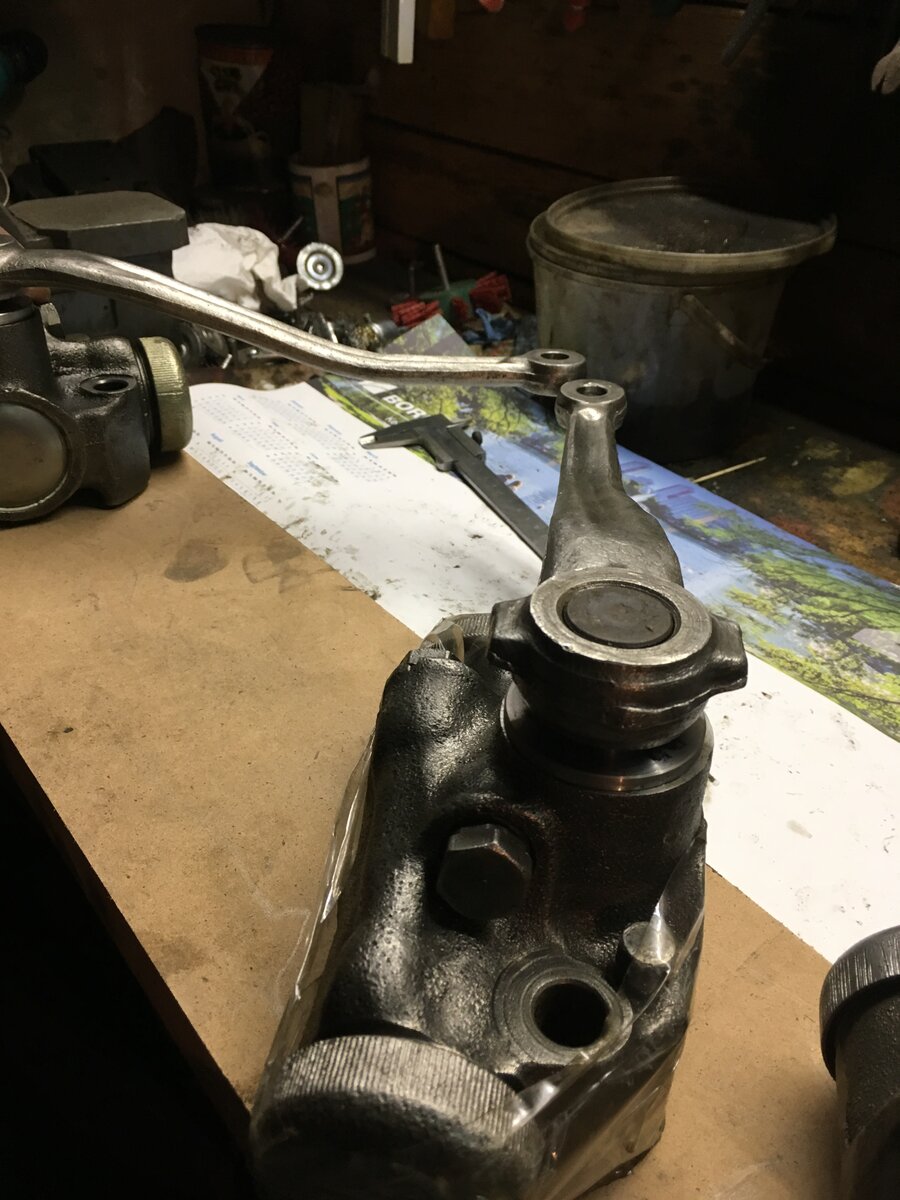

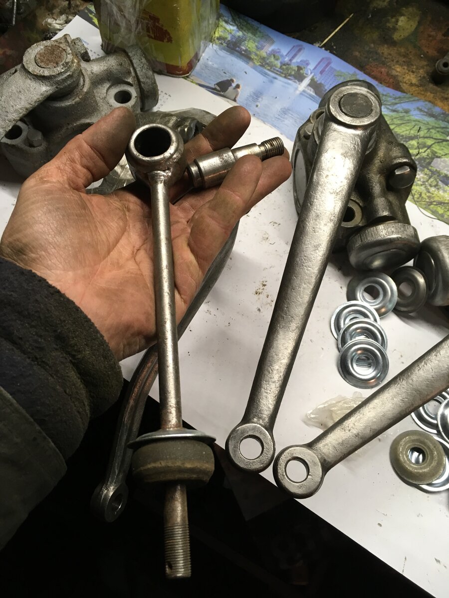

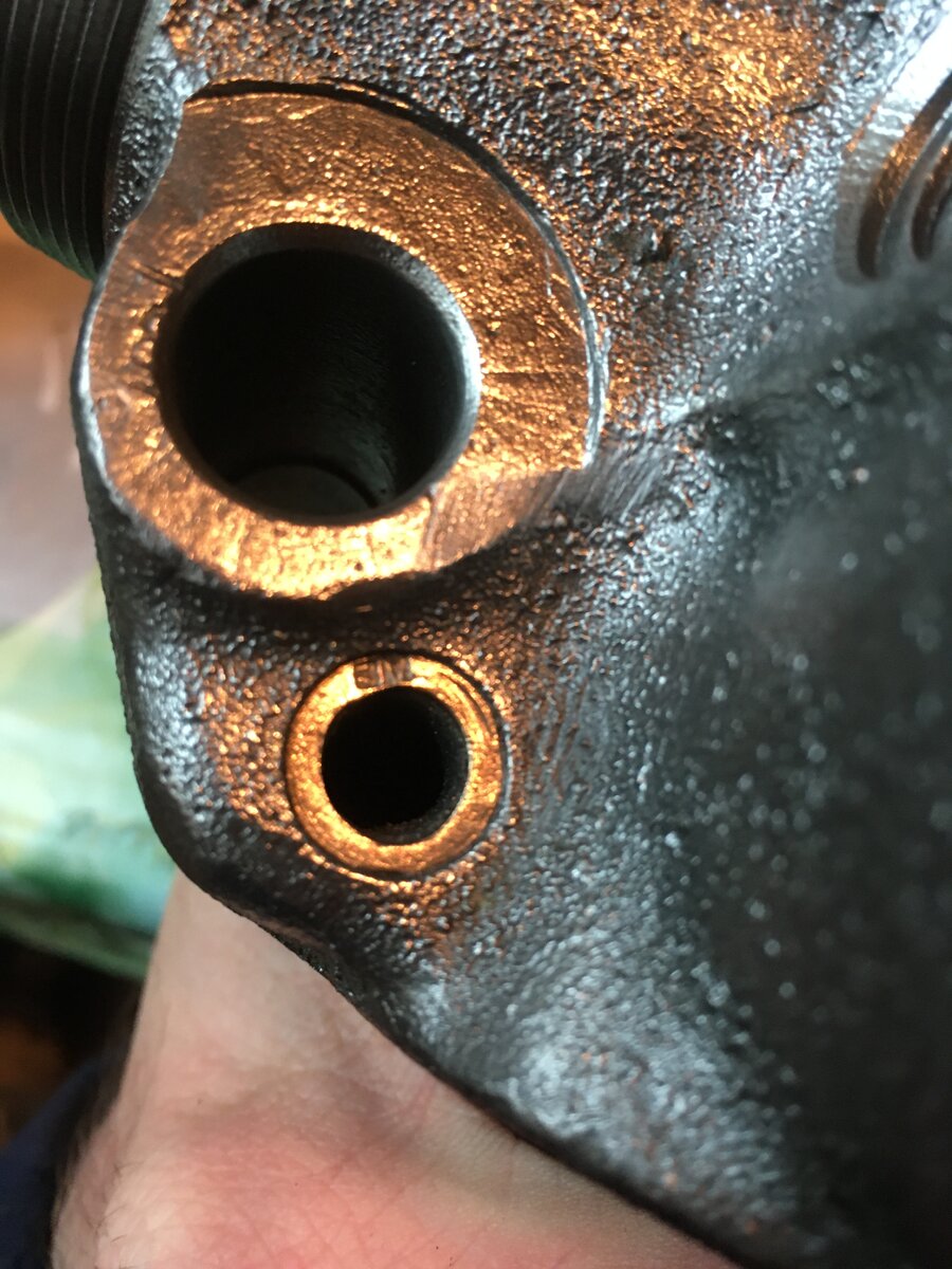

Я делаю не дёшево. В первую очередь родные если возможно или скрещиваю с донорами. На задних вот такая незадачка получается (на фото) Пара вал-рычаг не бьётся с эталоном. Понимаю 8 мм не проблема для победы , но не комильфо. Рычаг греть и гнуть?
Перебор у меня включает чистку/дефектовку/токарка под комбинированный сальник/гарантия работ. Заказы не беру.... уже завал(
Реакции: serGS
3 275
2 021
59
Забить.
Разбег на кузове и центром отверстия на опорной пятке под стойку на каждой Победе есть, порой и больше 8мм.
Если и подгонять, то по месту на каждой машинке, подгибая или подставляя шайбы.

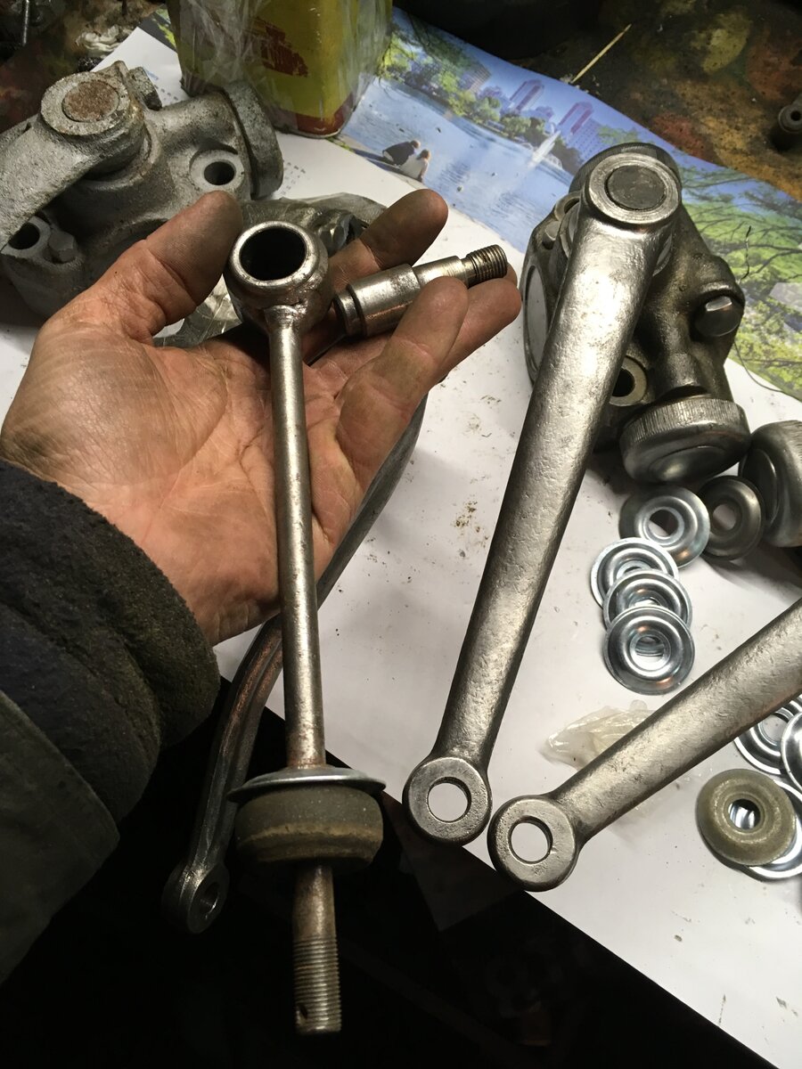

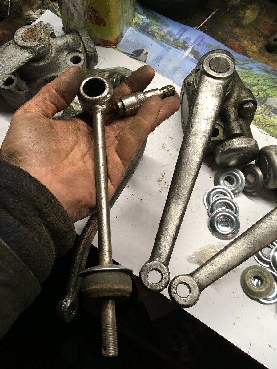

Где можно купить новое рти для косточки рычажника заднего?
3 275
2 021
59
Сайлентблок переднего амортизатора жигуля,немного доработав- рассверлить отверстие под болт,снаружи немного снять металл.
EvgenB
17.09.2015
1 204
843
Это вверх. А вниз какие размеры РТИ и от чего подходят?
4 774
2 185
31
Чисто визуально-подушки стоек стабилизатора ГА-24 или что-то подобное, но за размеры не скажу. Еще подушки радиатора грузовых ГАЗ, типа ГАЗ-53 и т.д.

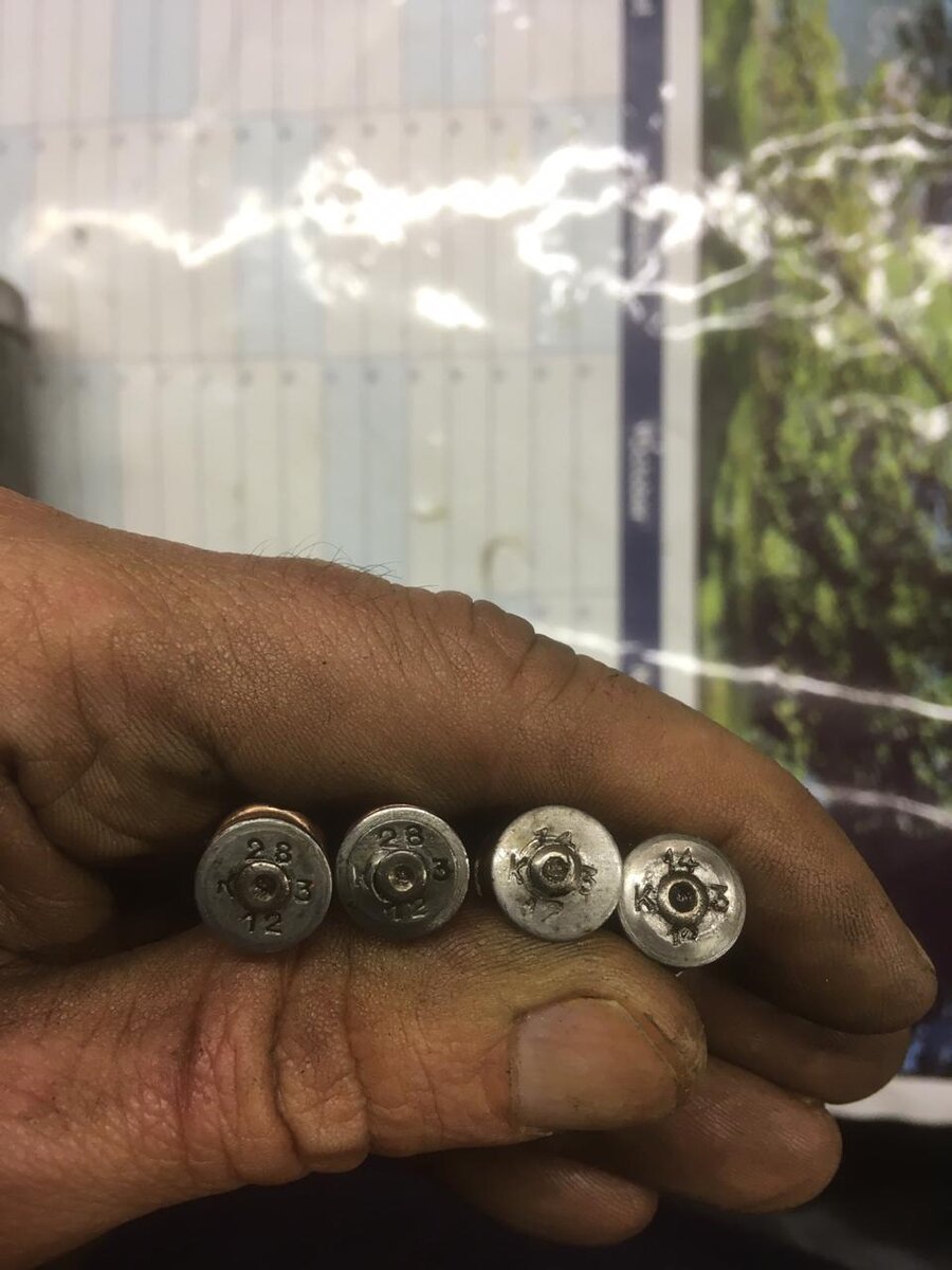

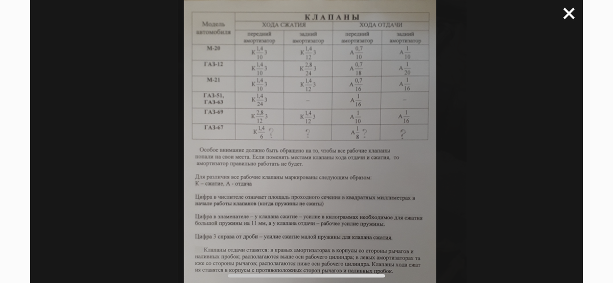

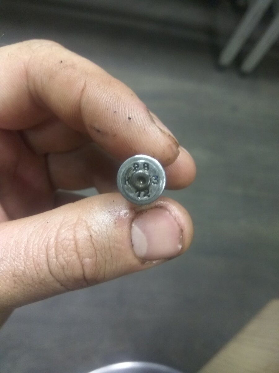

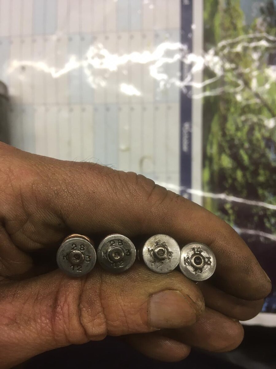

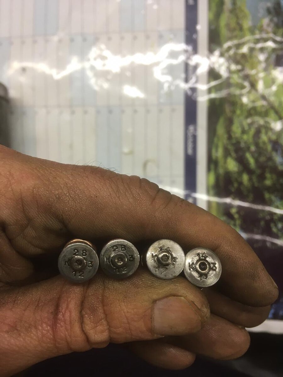

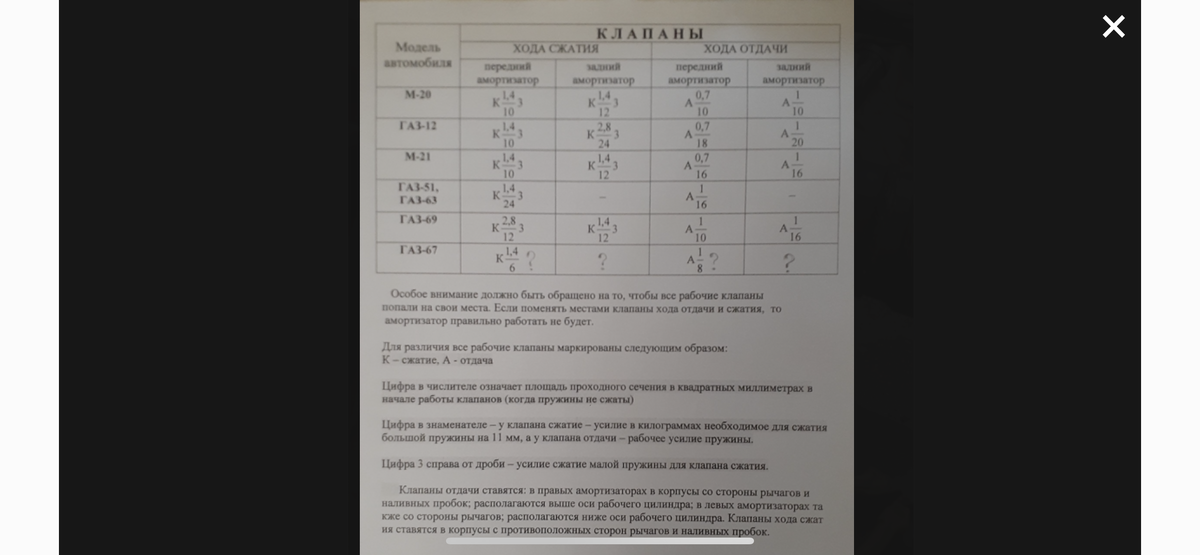

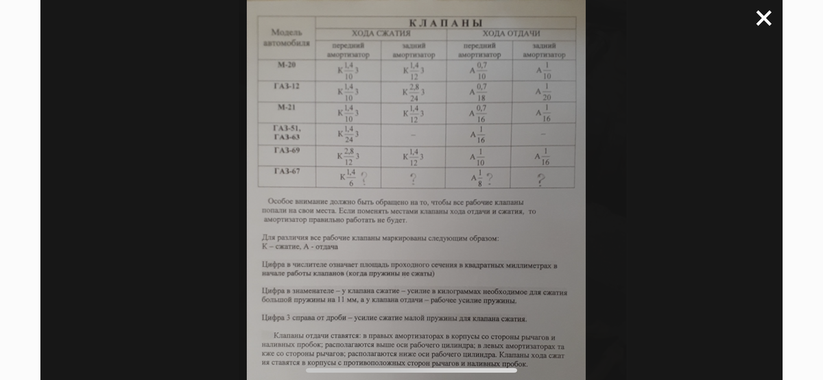

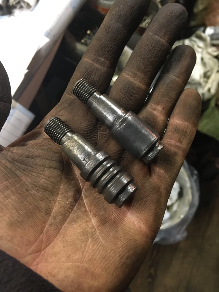

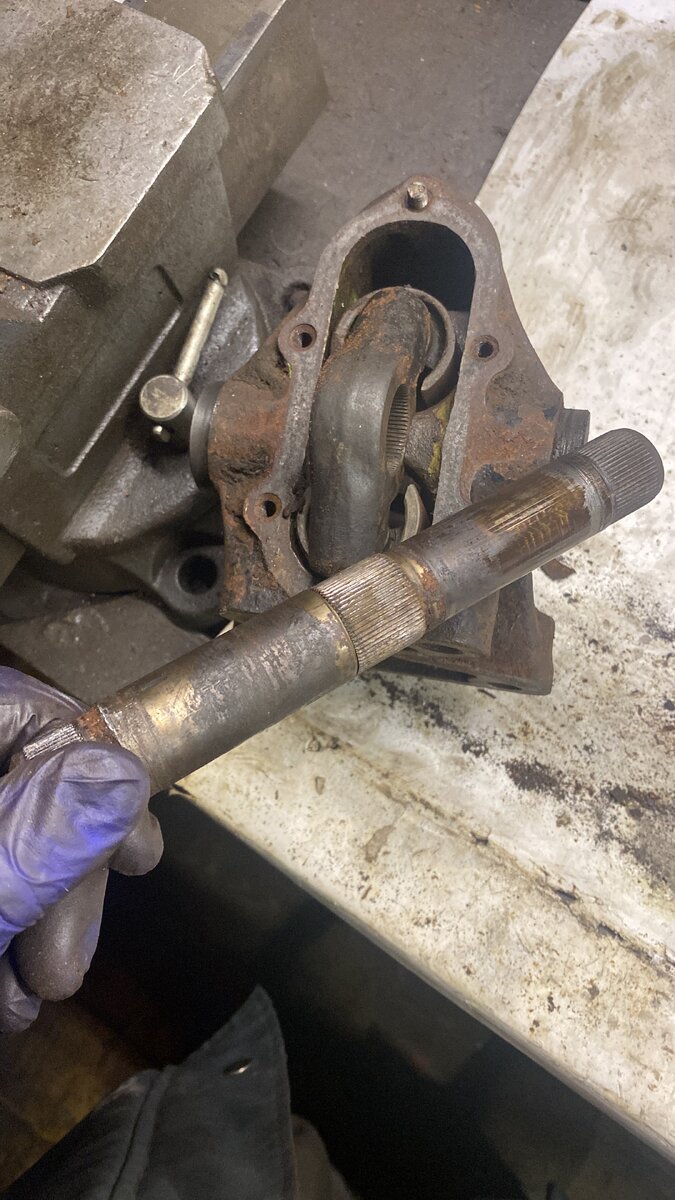

Перебираю два ранних аморта задних. В ступоре... посмотрите маркировку клапанов на фото. До меня их не разбирали.
Реакции: HistoriK
EvgenB
17.09.2015
1 204
843

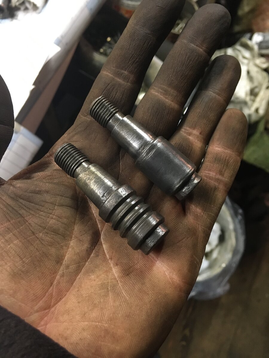

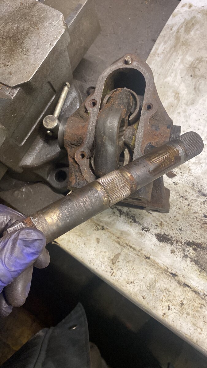

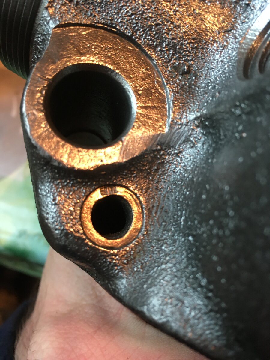

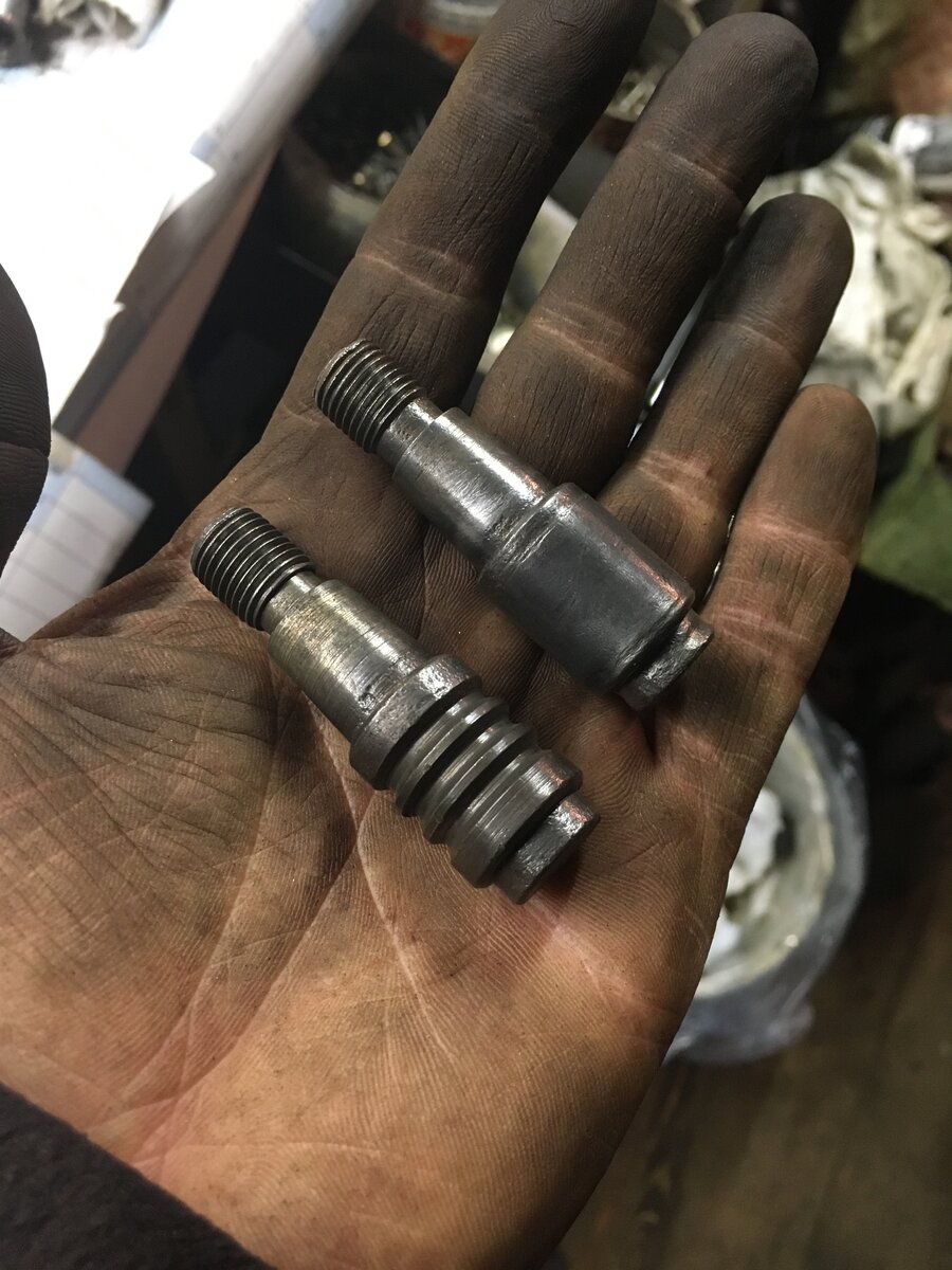

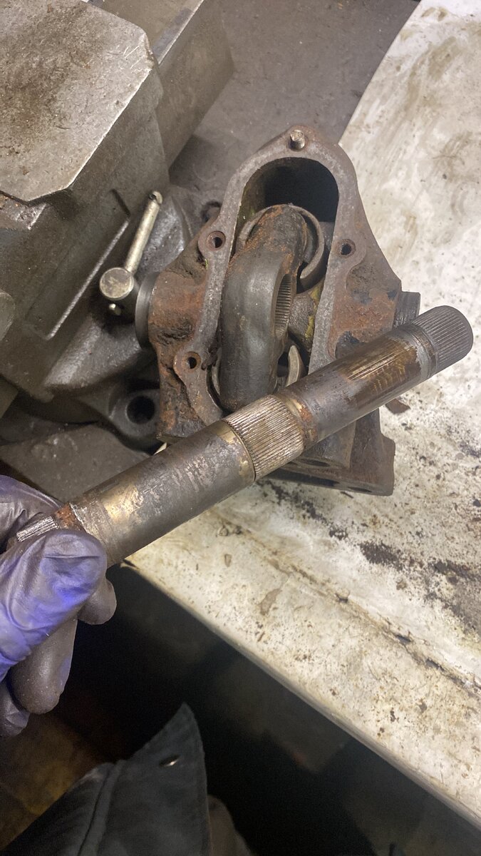

Интересное наблюдение балтов салентблока заднего рычажника позднего М20
Реакции: Pika
3 756
4 478
ХМАО Югра
А подробнее, что к чему в эволюции, можно?
HistoriK
14.02.2011
1 278
2 455
Химки.
Тоже на рычажниках з.м попались такие клапана..
Реакции: СЭМ и EvgenB

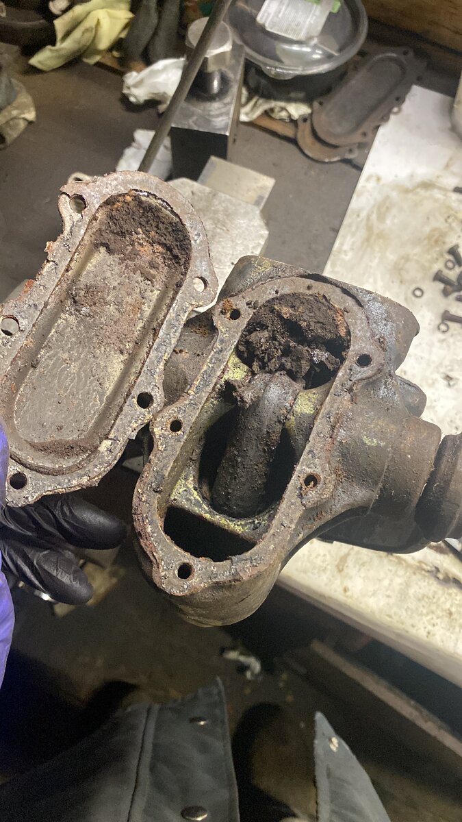

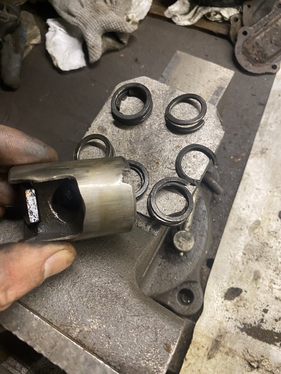

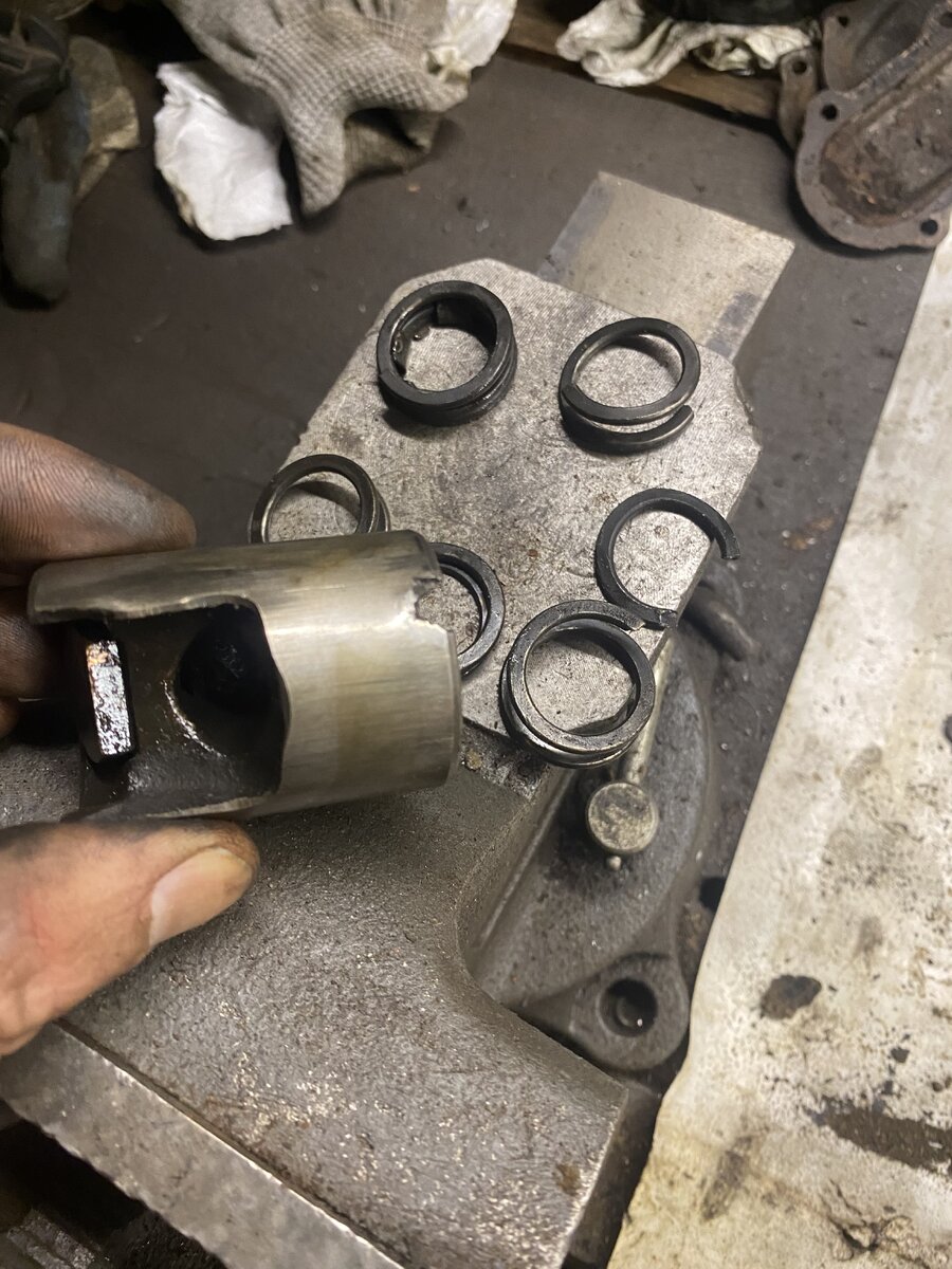

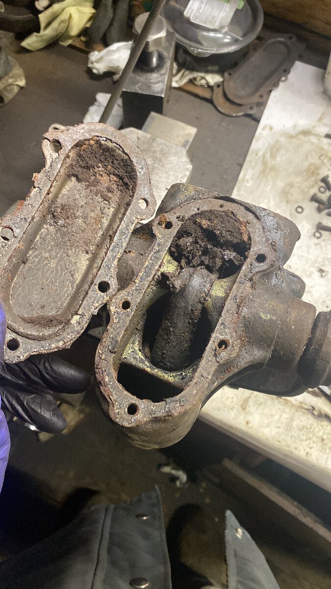

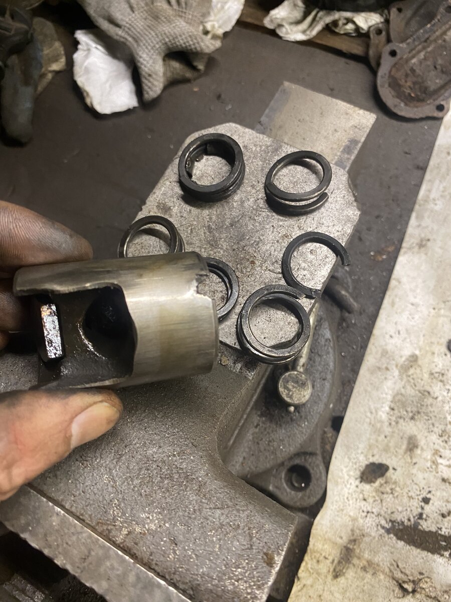

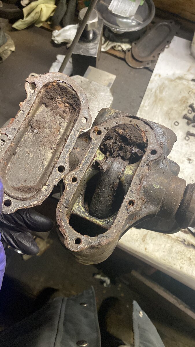

Давно не писалось… делаю м20 … доноры приходят вот в таком состоянии внутри. Посчитайте сколько пружинок получилось из одной. Как же ей было тяжко)

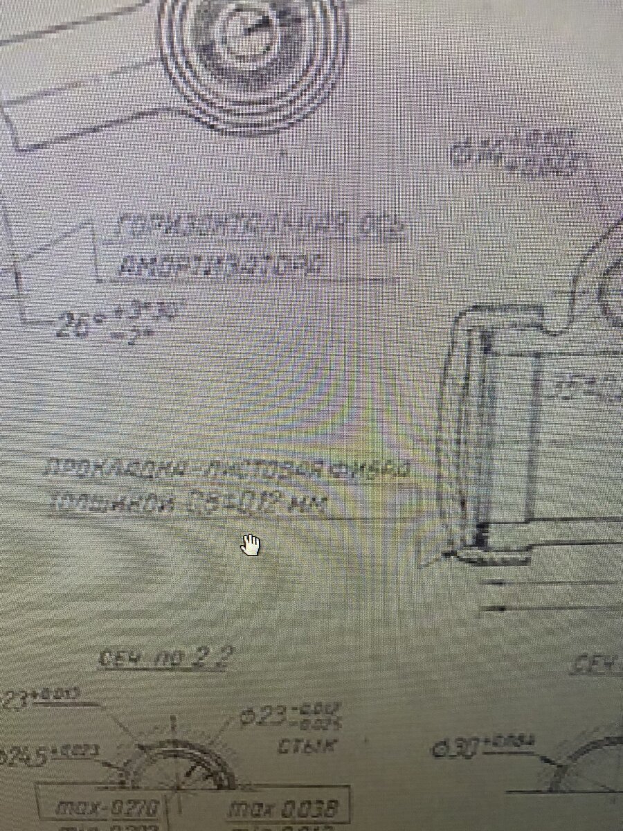

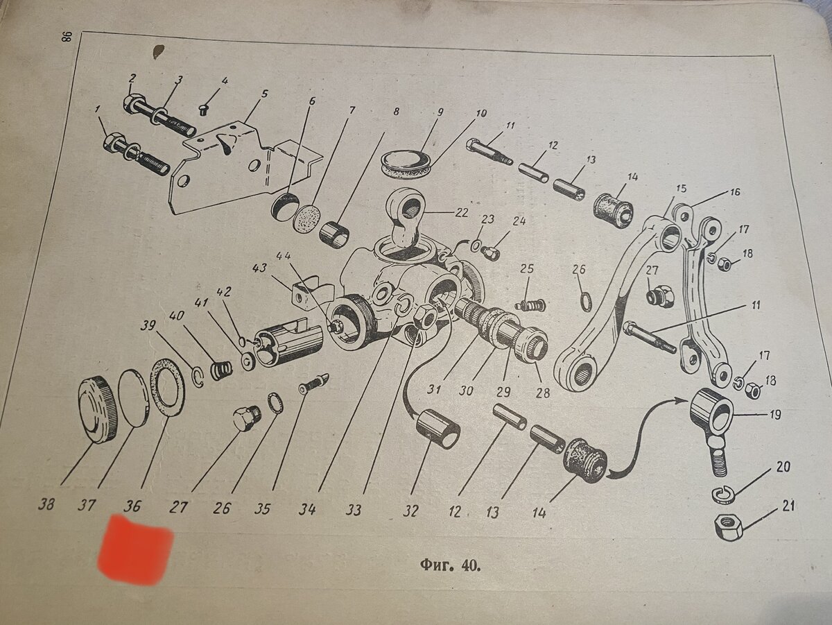

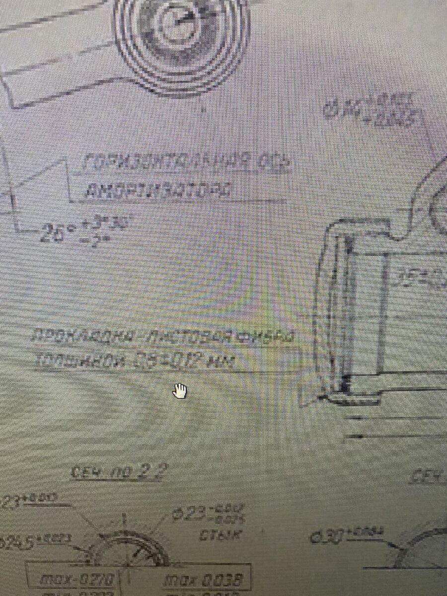

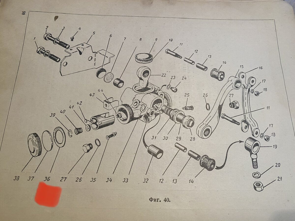

День добрый! У кого имеется чертёж на поз 36? Размеры и точная марка фибры.
3 756
4 478
ХМАО Югра
Реакции: СЭМ и алекса
EvgenB
17.09.2015
1 204
843
Спасибо!!!
