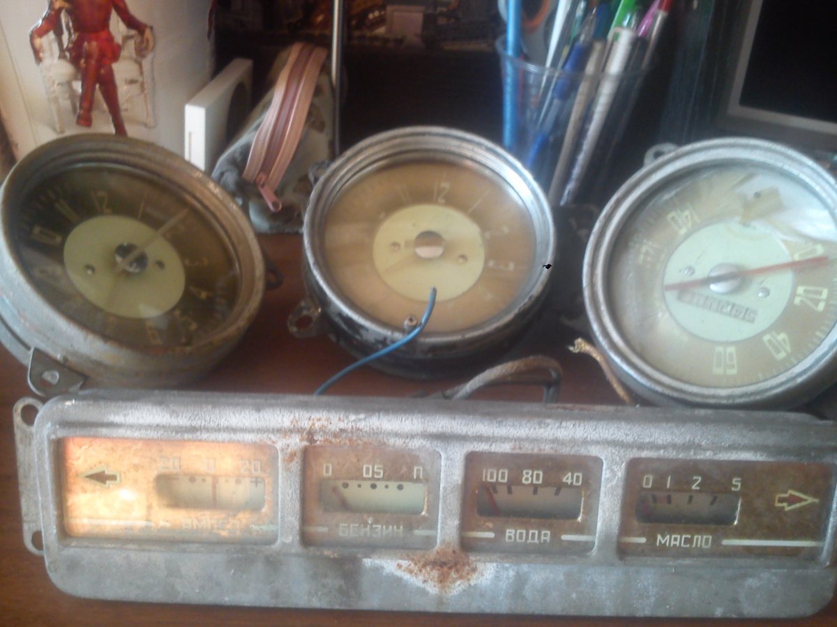

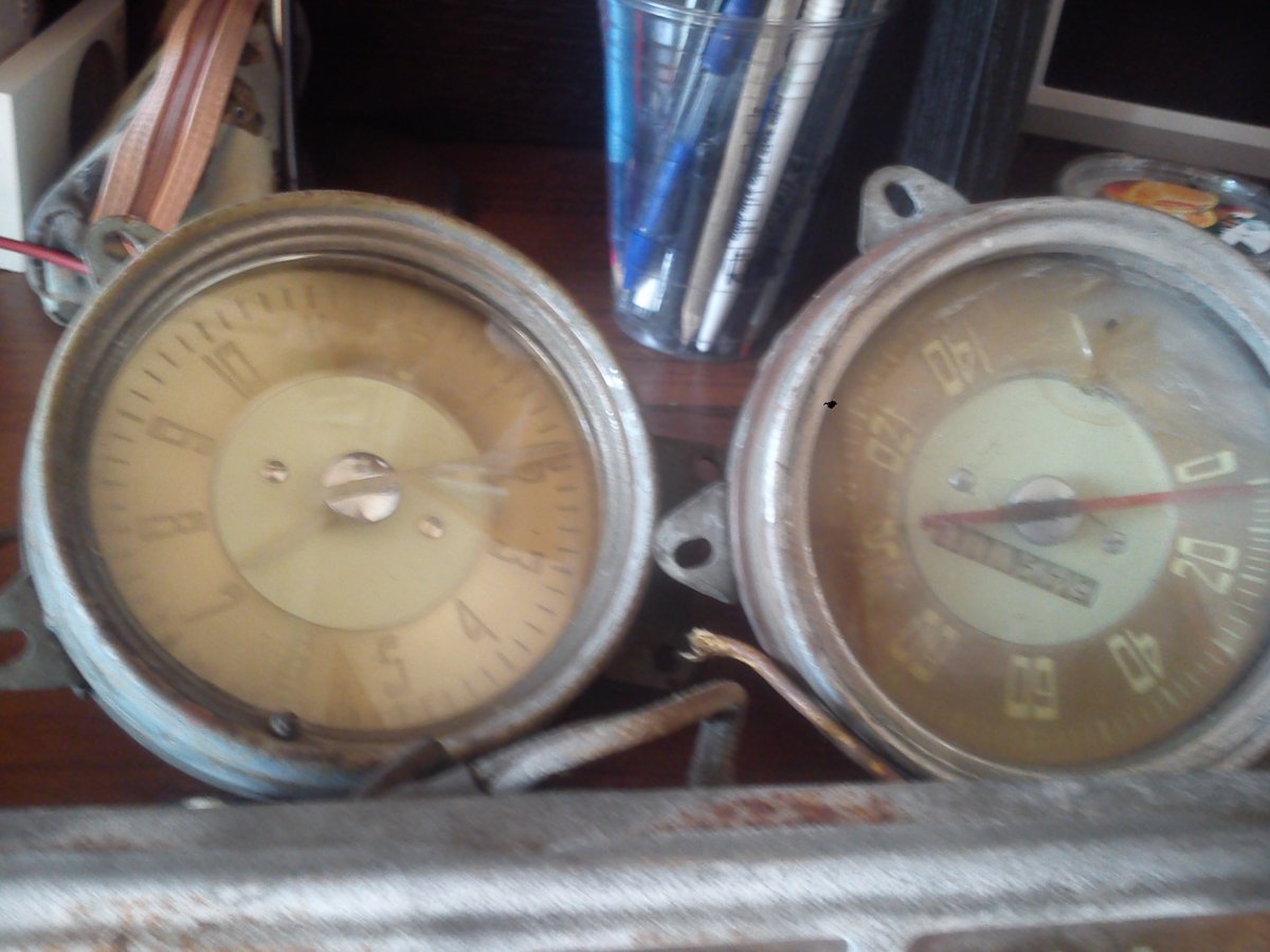

    Добрался до приборов. Надо оживить.
    Вопрос первый . Как снять стрелки часов ( вторя серия) .Фото попозже.
    ПРИМЕЧАНИЕ после окончания:
    гуглил информацию как починить часы от ГАЗ 20 Победа -не нашел. Попробую сделать тему с фото здесь для помощи коллегам и сочуствующим.

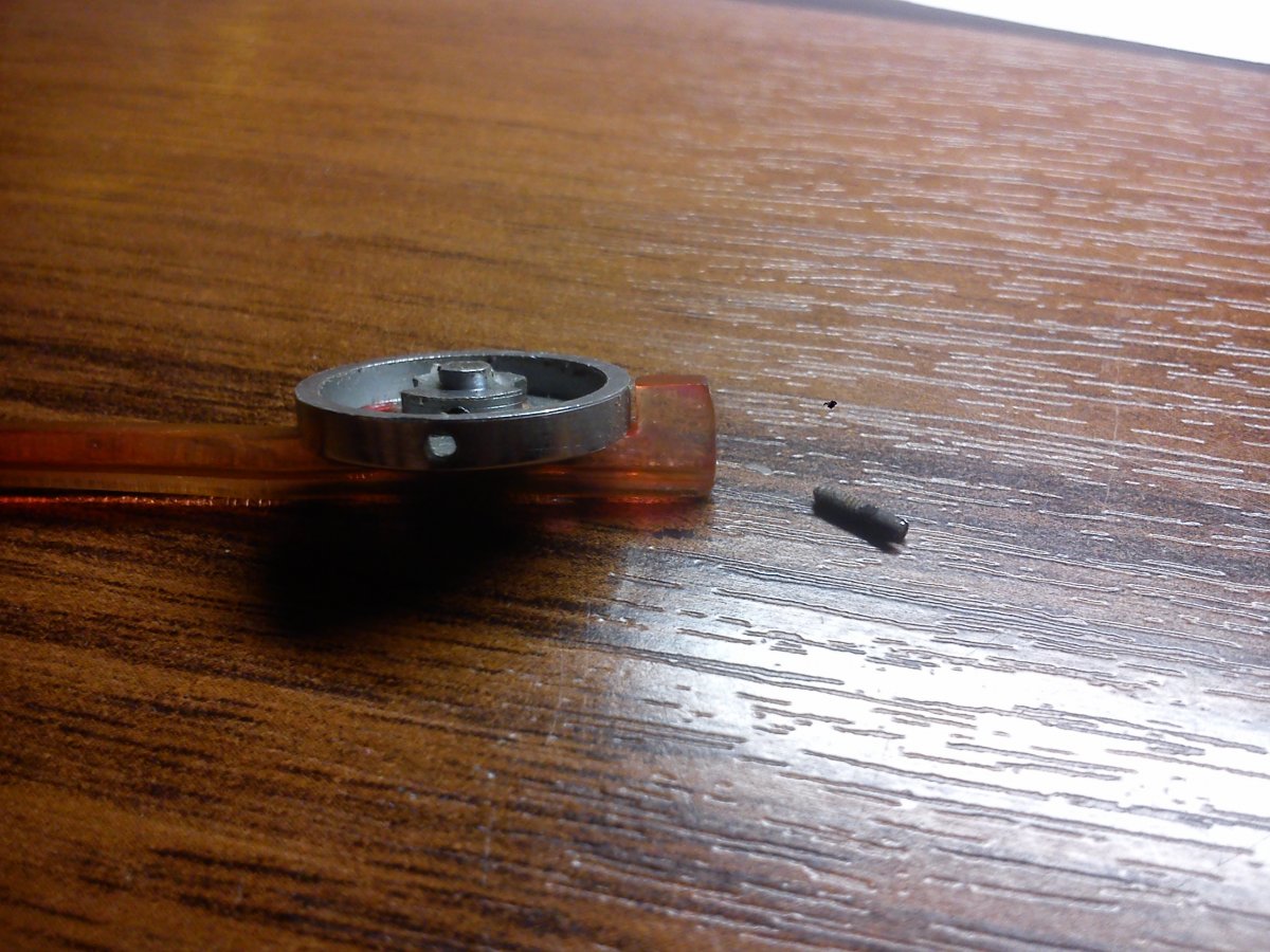

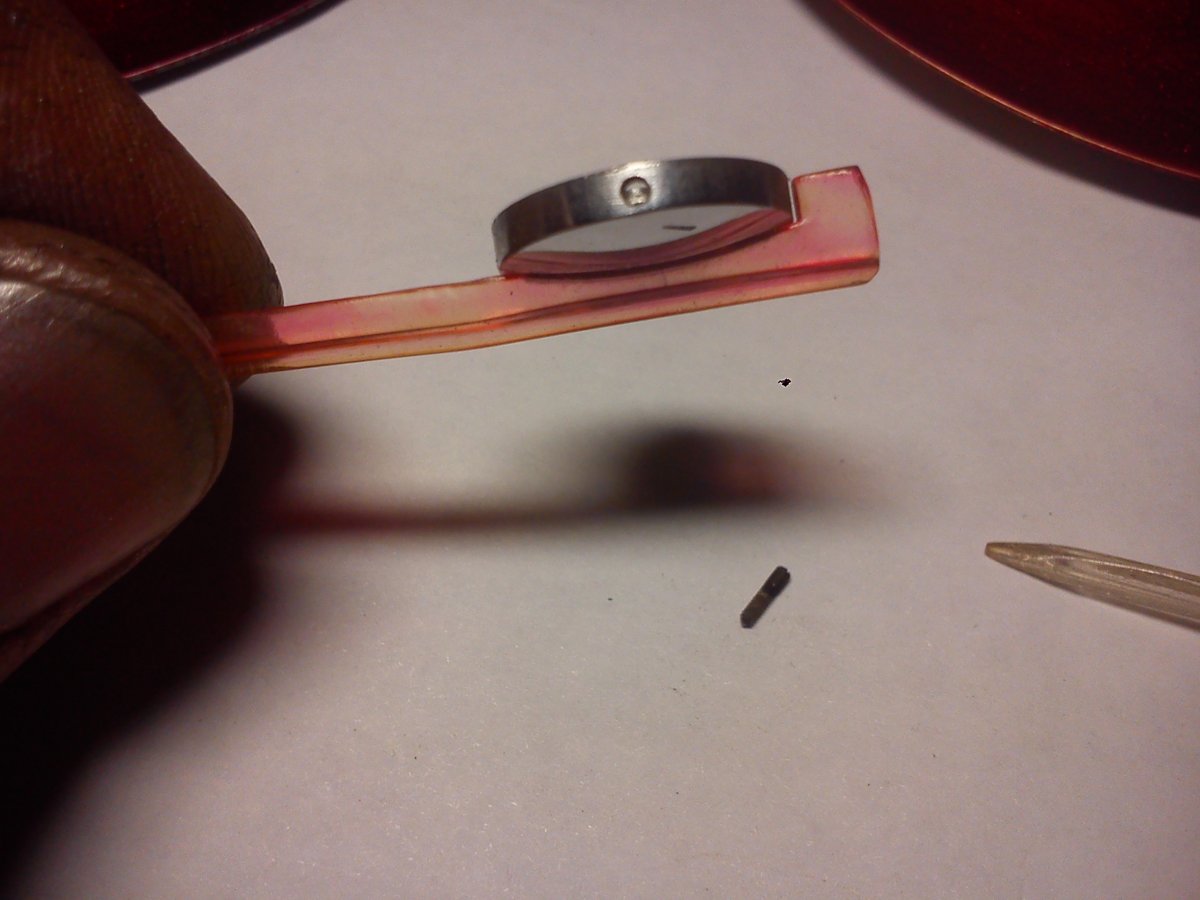

    минутная стрелка часов ГАЗ 20 Победа сидит на валу на резьбе + сбоку законтрена микровинтиком( если за последние 50 лет кто то часы разбирал, то скорее всего этот винтик обратно не вкручивали - именно я так и поступил - смотрите внимательно свой ). Снимать и крутить ОЧЕНЬ аккуратно - иначе вал обломится и обломит Вас. Часовая стрелка и стрелка спидометра просто посажены на валах (без резьбы)
    Итого на данный момент здесь описаны особенности разборки способы и применяемые материалы для получения результата. DSC_0457.jpg

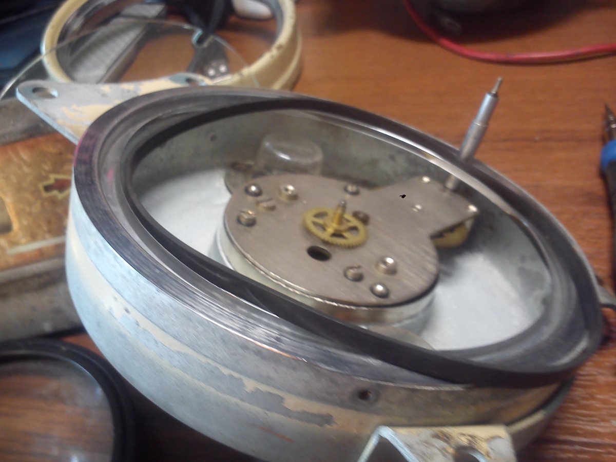

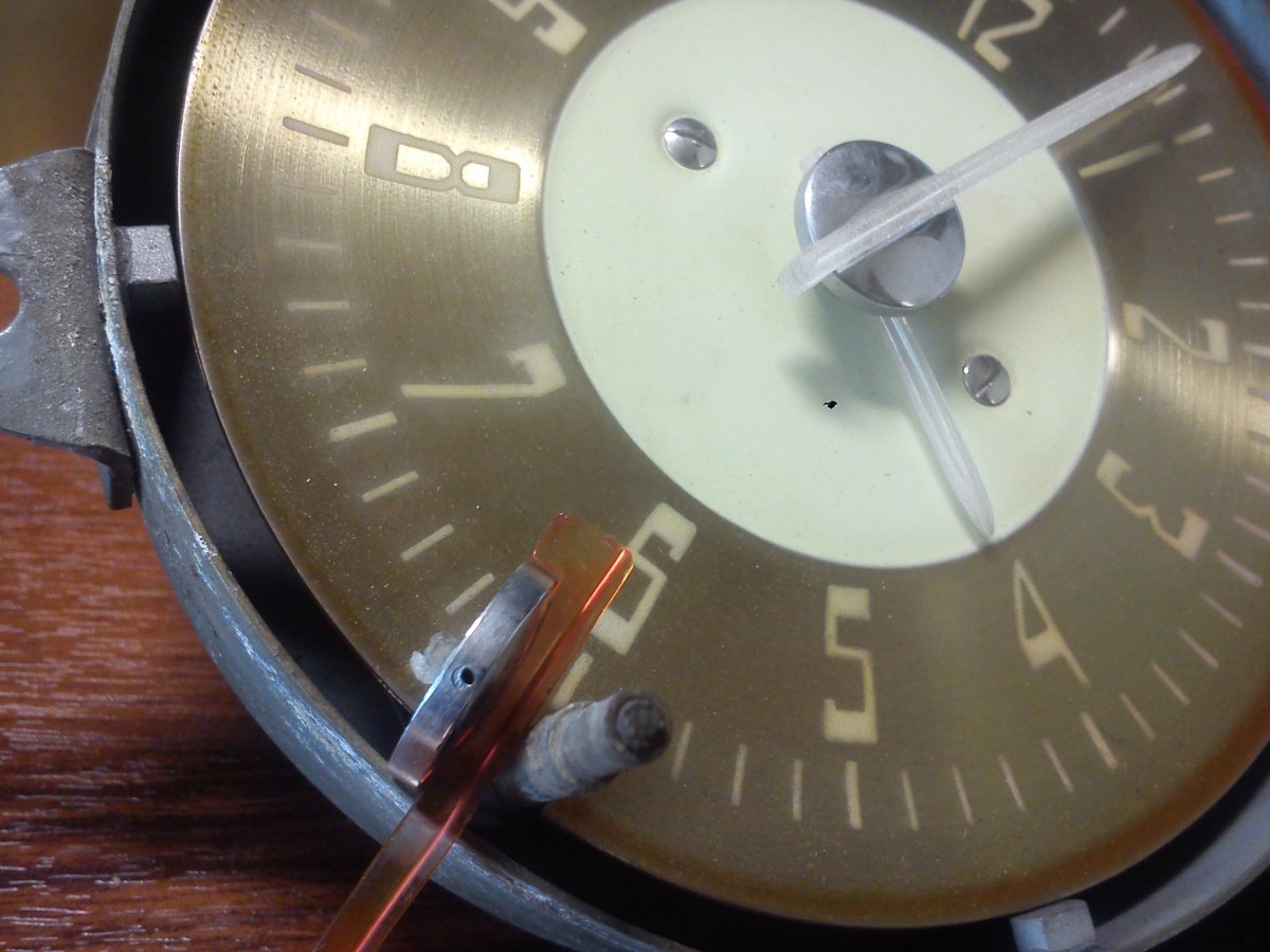

    Минутная стрелка имеет в хромированном кружке сбоку отверстие под иголку - пытался вставить иголку и надавить - ничего. Кто то говорил надо крутить против часовой - ничго не произошло. Боюсь сломать. Кто сталкивался? Стрелка (на фото с донорских часов - убиты...)

    В ступице минутной стрелки винт (там где дырка сбоку) под часовую отвертку.

    на моей предпоследней фото - вид стрелки сбоку -оно?

    самое большое западло этих часов, сколько таких часов было поломано при попытке стянуть стрелку вверх ))) там гужёнчик стоит под плоскую отвёртку, если не крутится знач загис, если сорвал шлиц то всё часы не спасти скорее всего... стрелка эта если не ошибаюсь ещё и на резьбе на оси сидит... дибилизм полный.

    Похоже что да. Пошеруди там внутри отверткой. И да Артем прав, если шлиц слизан, то стрелке пушной зверь.

    Итого - на донорской минутной стрелке вал часов уже сломан и был оставлен в теле стрелки. через увеличительное стекло сбоку просматривается резьба. Вероятно кто то ранее пытался снять минутную стрелку - обломал вал , ну и для чистоты эксперимента выкрутил этот долбаный маленький винтик.
    На ремонтируемых часах винтик сбоку просматривается. Такой МАЛЕНЬКОЙ отвертки у меня нет. Завтра пойду в часовую мастерскую с целью открутить этот долбаный маленький винтик. Фото , если получится позже.

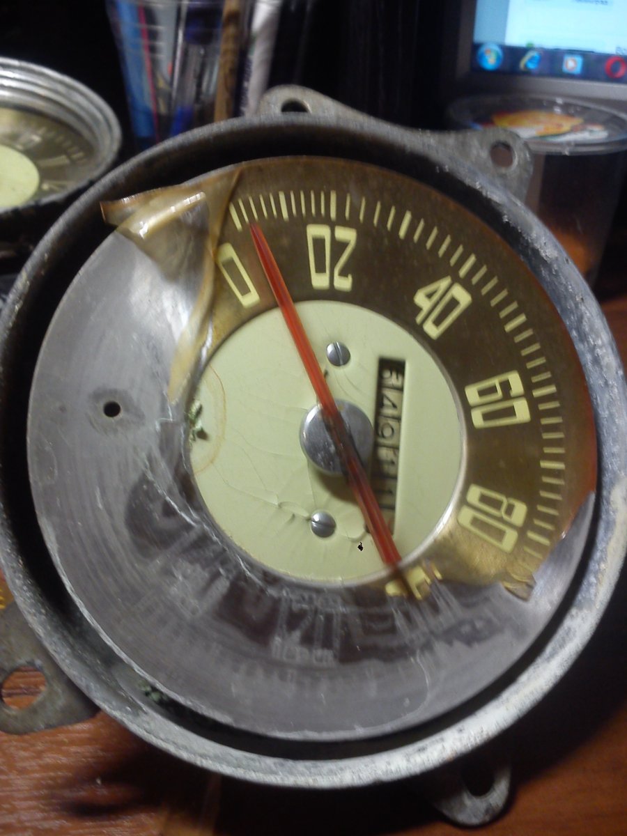

    Вопрос далее по стрелке спидометра - . Радость следующая - винтиков там нет. НО - что б не навредить - как снять стрелку скорости???

    но помни стрелка на резьбе, не тяни

    если винтиков нот просто аккуратно тянуть, или отжимать упершись чем то в табло циферблата через мягкие прокладки... к сожалению ничего не придумано более.

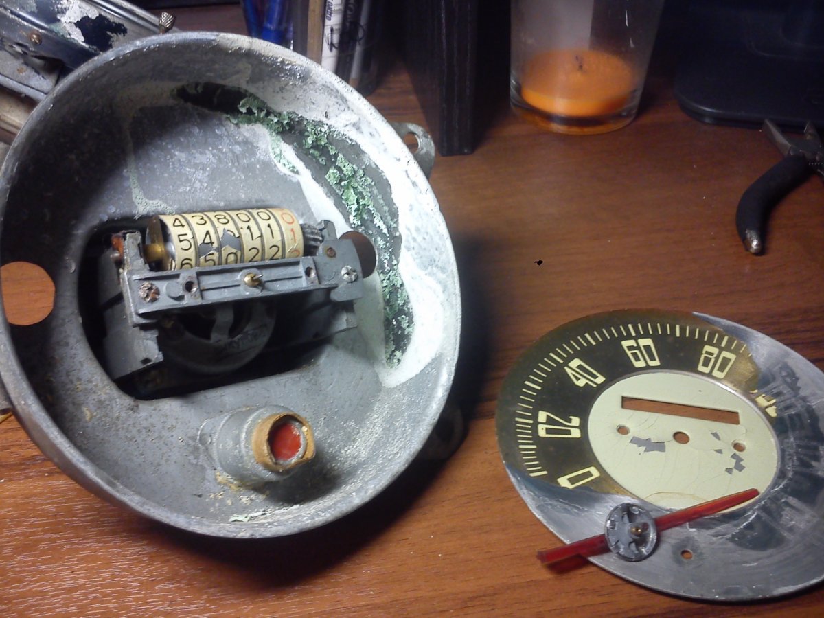

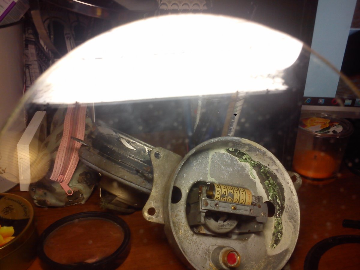

    винтиков нет, начал крутить против часовой( думал если вдруг резьба есть). Аккуратно, тяжело, но стрелка пошла. Оказалось стрелка просто вставлена на вал миллиметра на три, без резьбы DSC_0429.jpg DSC_0430.jpg DSC_0431.jpg

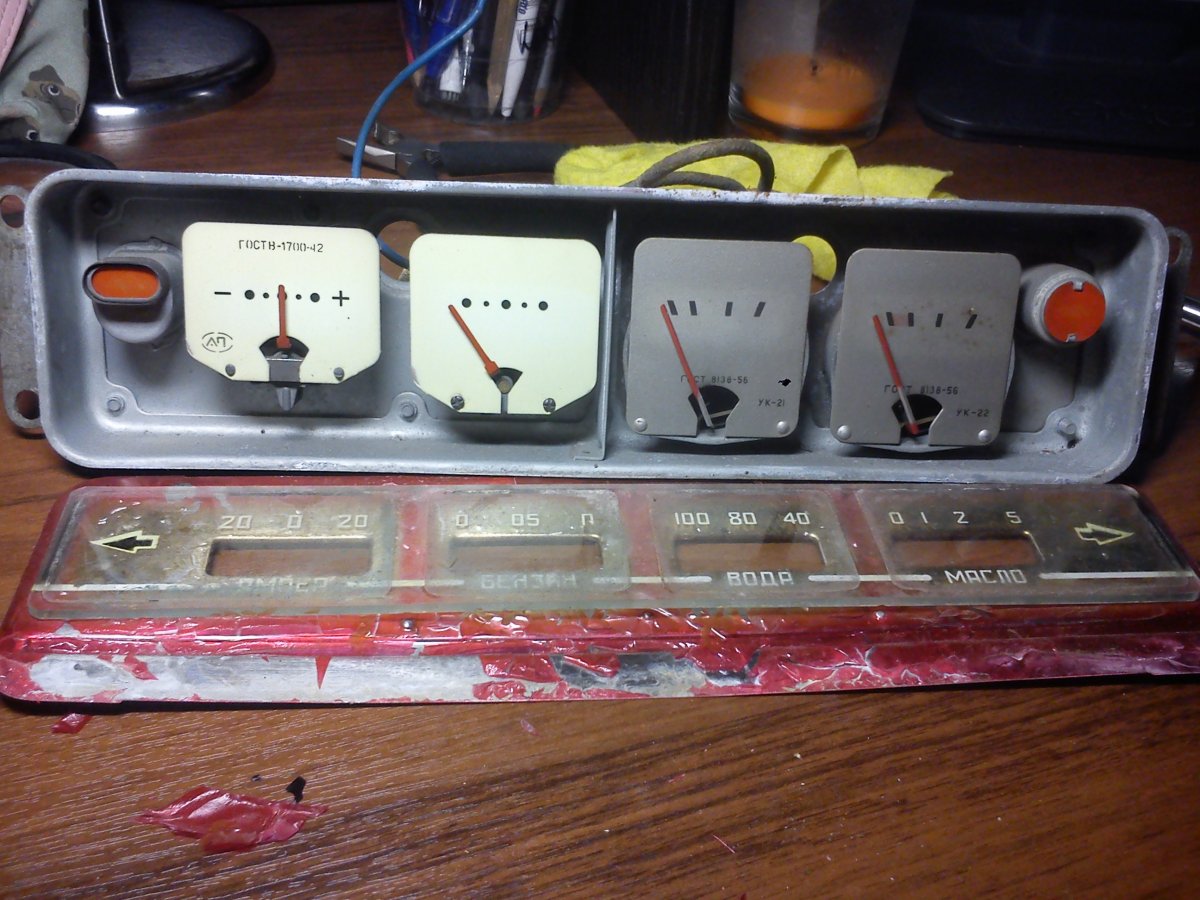

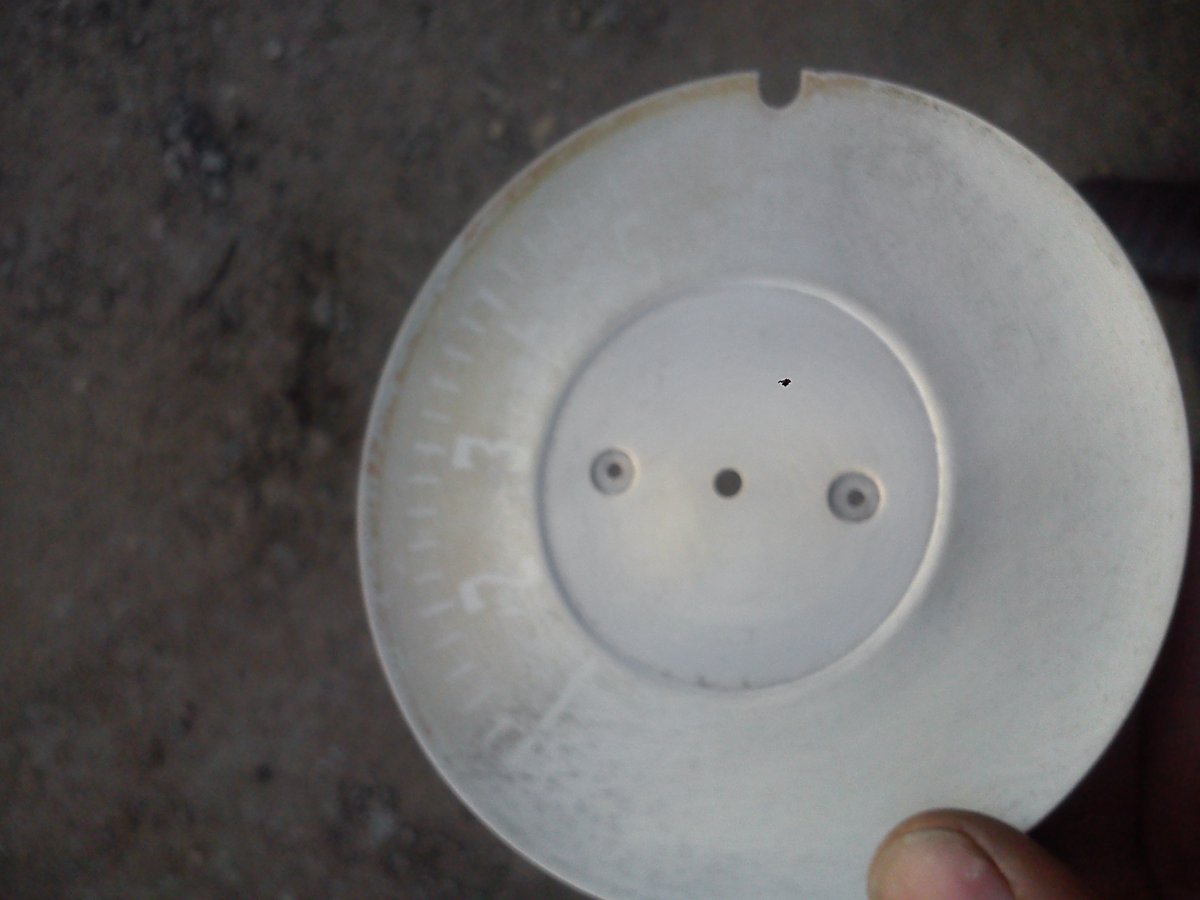

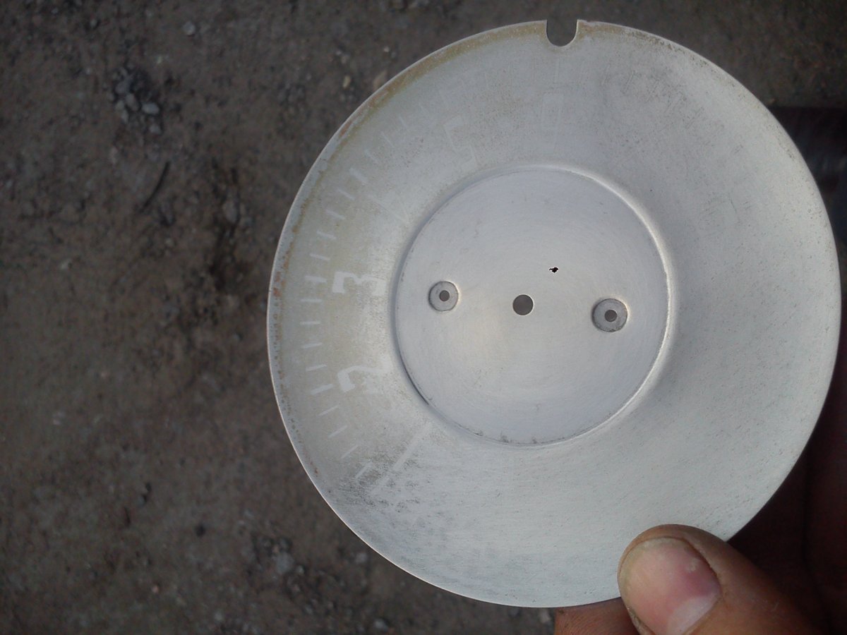

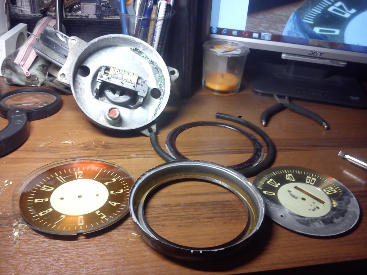

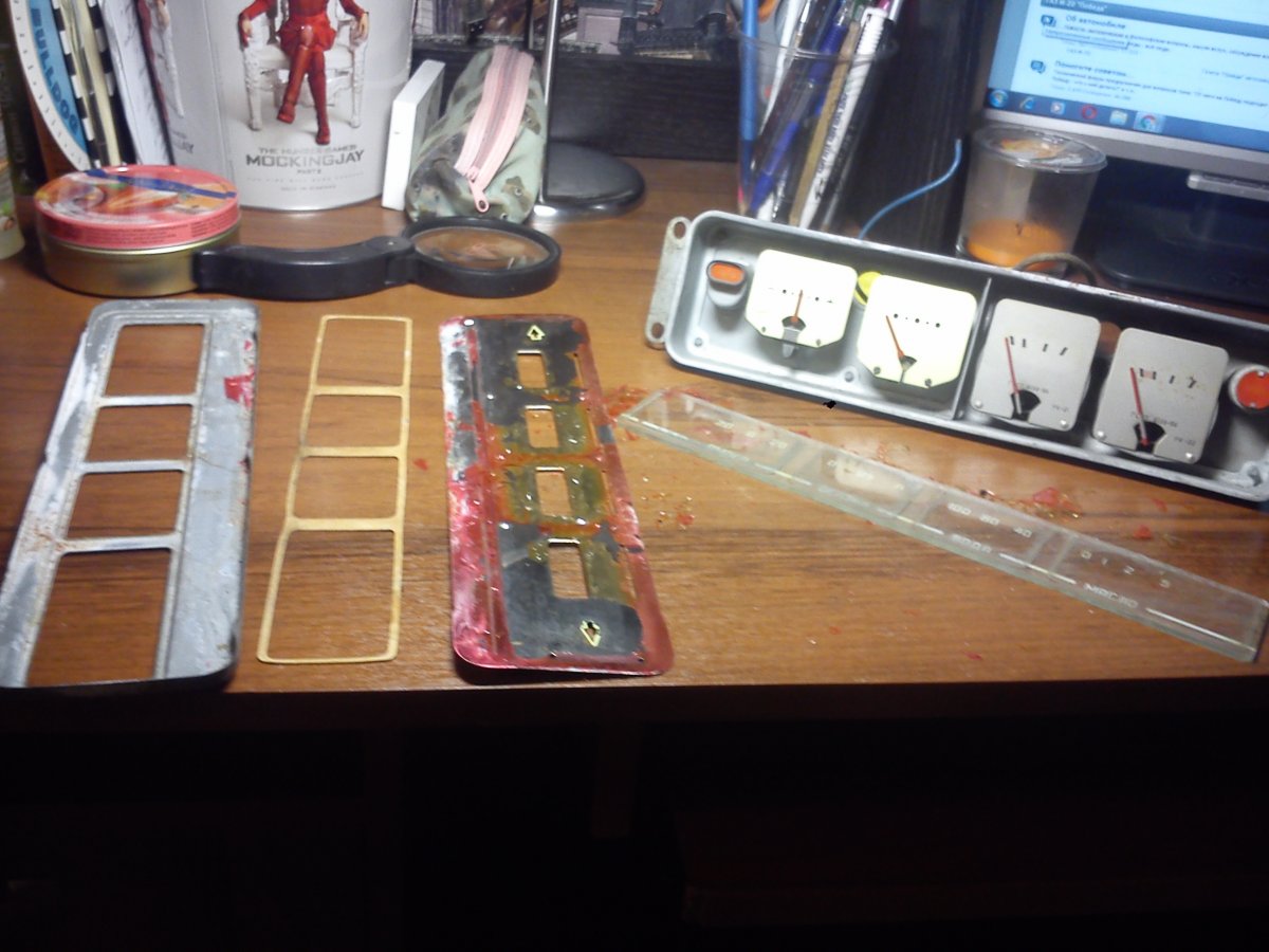

    Спидометр разобрал.
    Приборку разобрал.

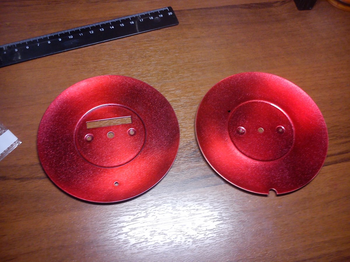

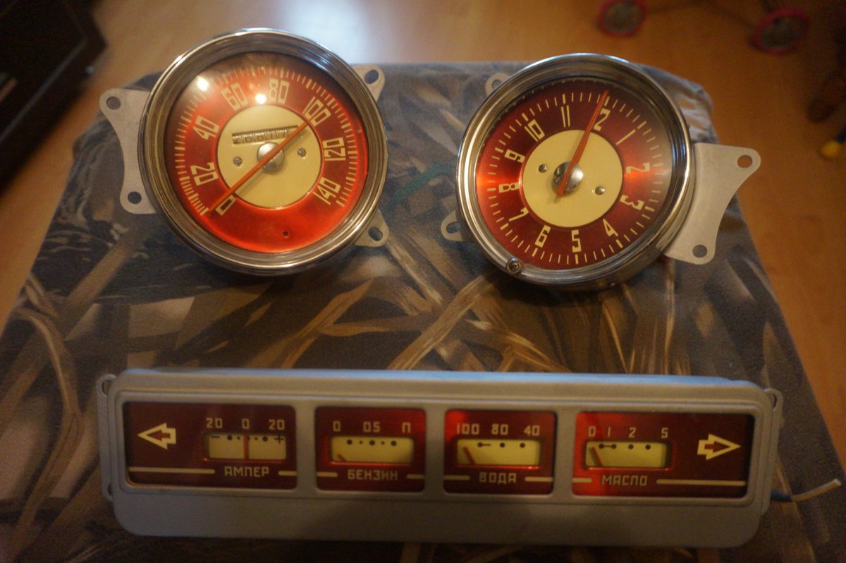

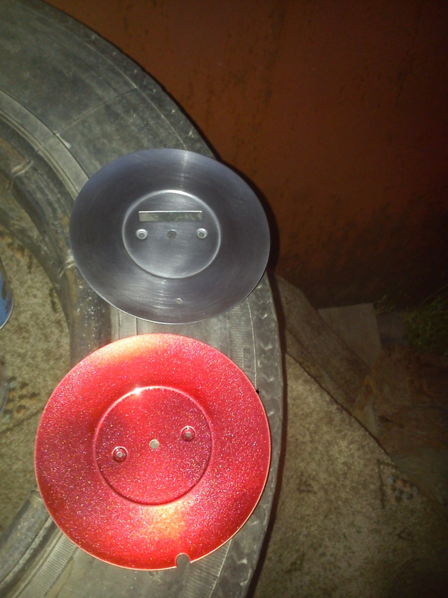

    Стекло спидометра посечено (вероятно искры от болгарки) думаю с этим уже ничего не сделать. Подбирал краску под приборы - мне советовали "металлик рэд 2601 фирмы BOSNY" нигде не нашел. Купил " рубин". Выкрасил образец - полное говно...
    Помню Андрей советовал (может путаю - не нашел тему) лак американский для габаритных стекол-фар. Будем искать.
    На данный момент распечатал векторный файл на самоклейке со шкалами( с питерского сайта) в конторке рекламной. Буду смывать с приборов остатки краски со шкалами смывкой, открашивать заново и клеить пленку.

    В рекламной конторке можно также подобрать подходящую пленку и просто обтянуть требуемую деталь. Например, у KPMF достаточно богатая палитра красных оттенков, подобрать можно.

    ну а по мне неплохо смотрится для краски. Как не крась краска не лак такой глубины не будет, а металик ещё и заискриться, может лучше цветными лаками попробовать, например для росписи по стеклу, на сольвенте, они остаются насыщенными и прозрачными по высыхании.

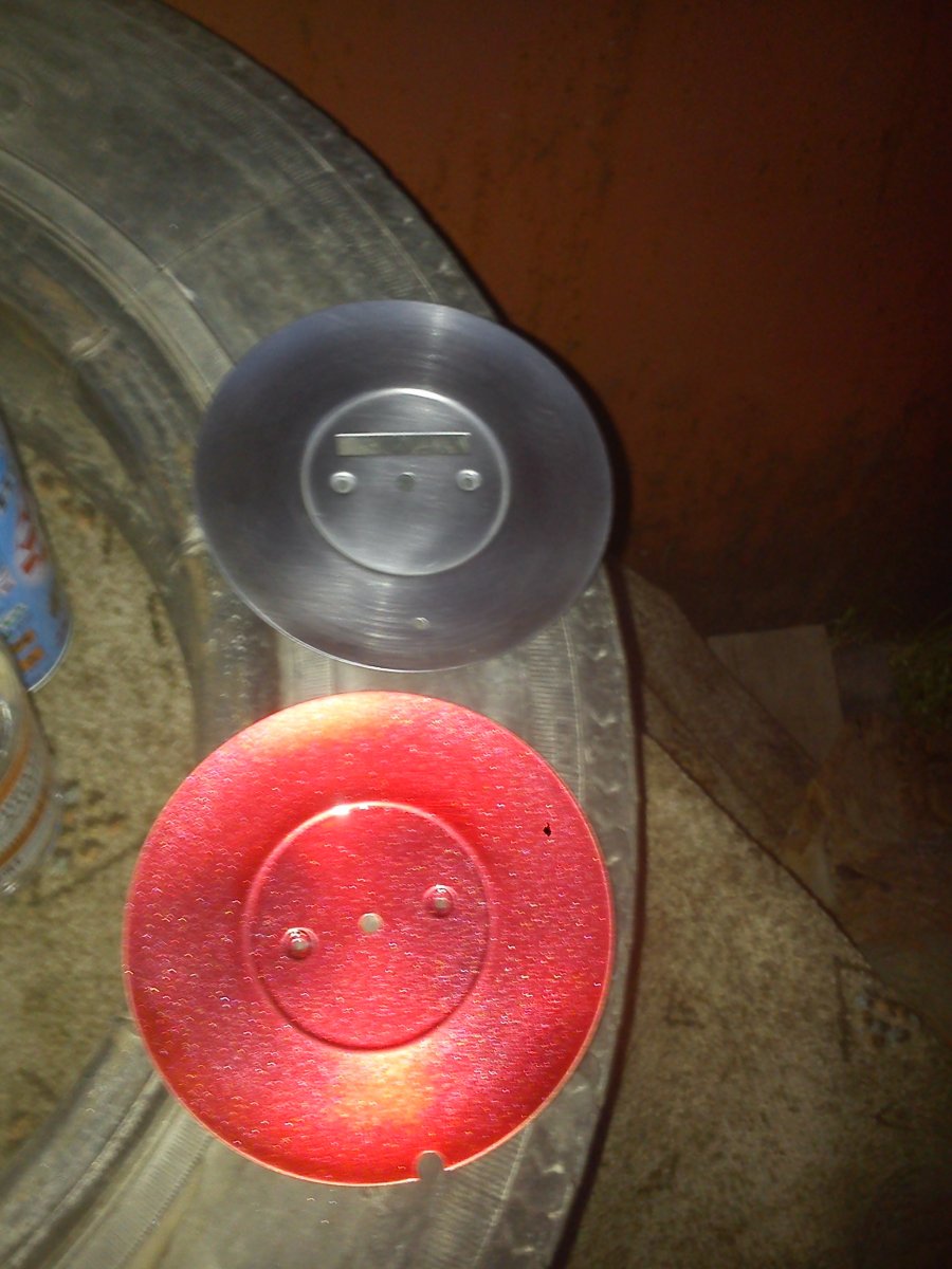

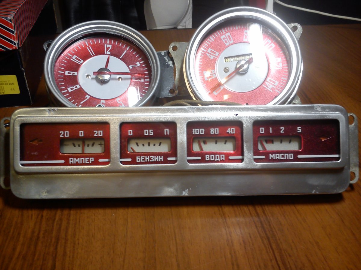

    Вот приборы не с форума - что окрашены "металик ред 2601"
  17. Mankus
    Mankus Пользователь
    Регистрация:
    20 мар 2010
    Сообщения:
    9.208
    Сказали спасибо:
    645
    Адрес:
    Тогда беру свои слова обратно, виглядит миленько, но уверен что в живую всё равно разница есть... но круто, круто.

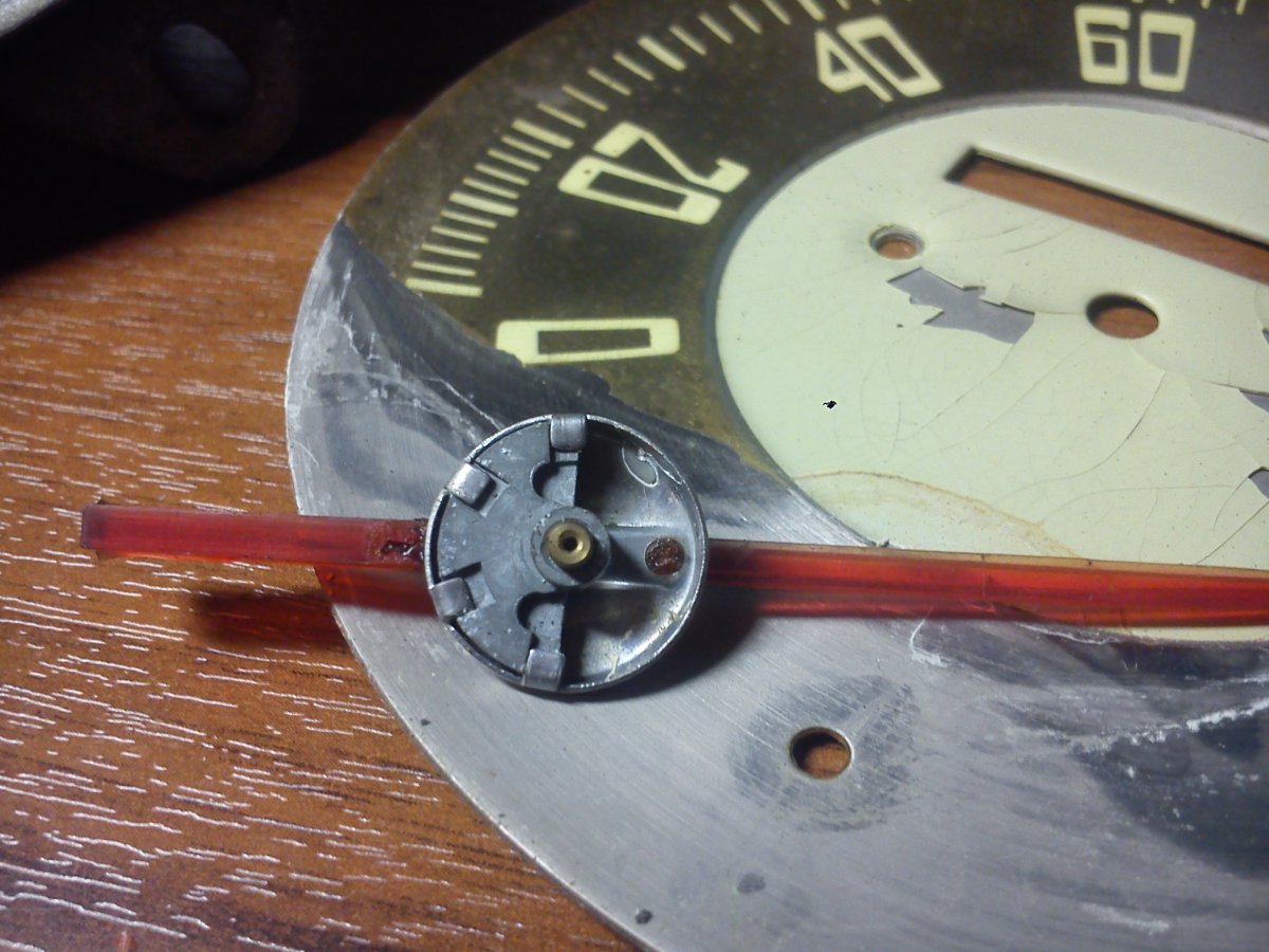

    Итого - минутная стрелка часов Победы помимо резьбы имеет еще крепежный микроболтик сбоку. Выкрутил в часовой мастерской. Стрелку (минут.)выкрутил. Часовую стрелку (без резьбы) просто снял - сидела очень плотно :крутил туда-сюда.
    Фото БОЛТИКА:

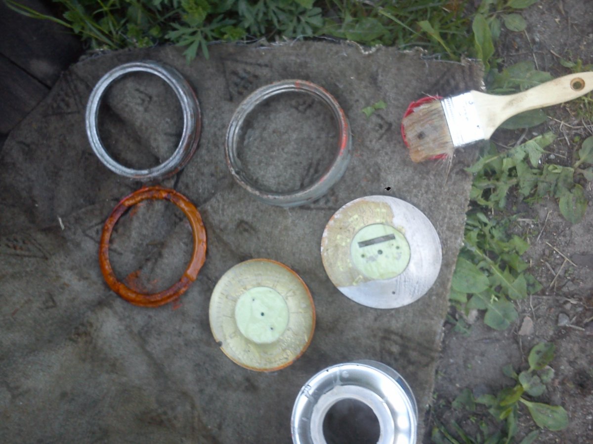

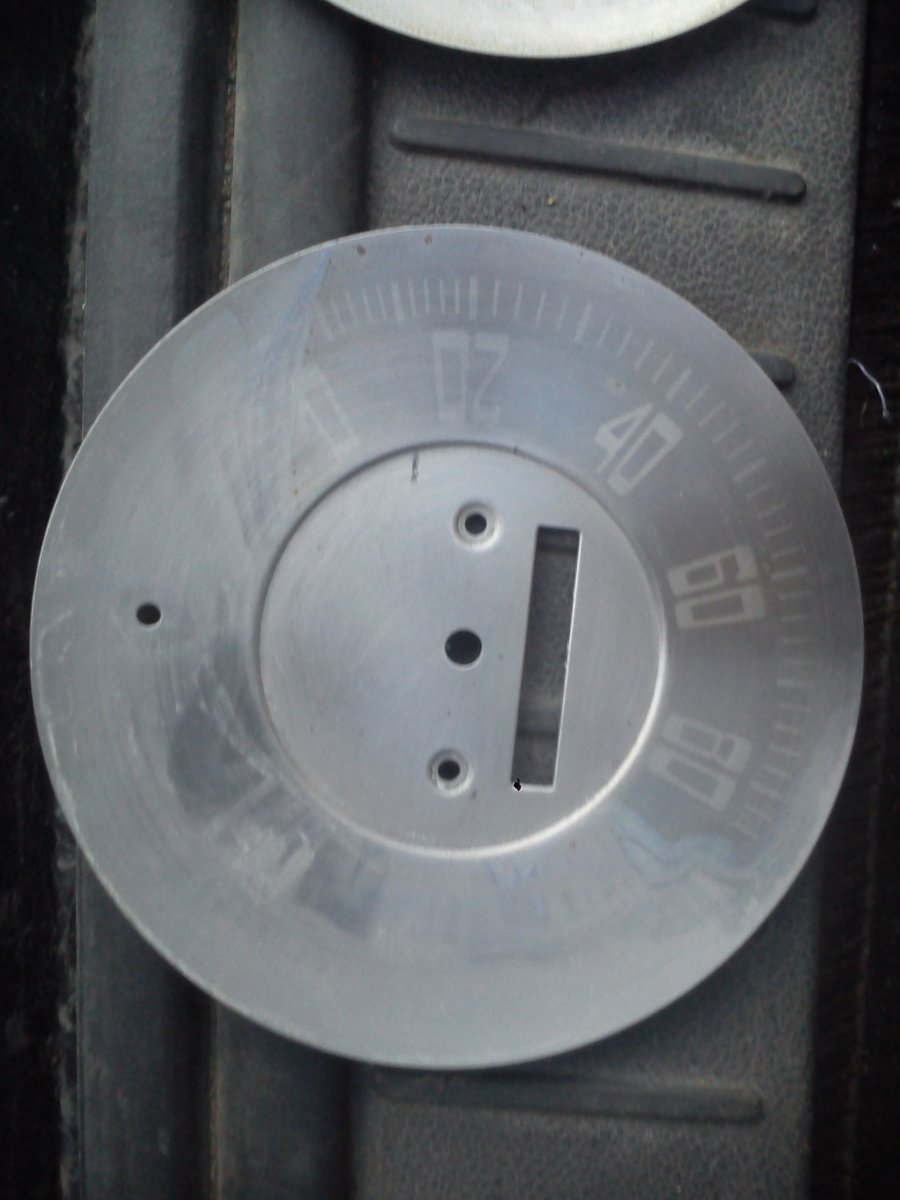

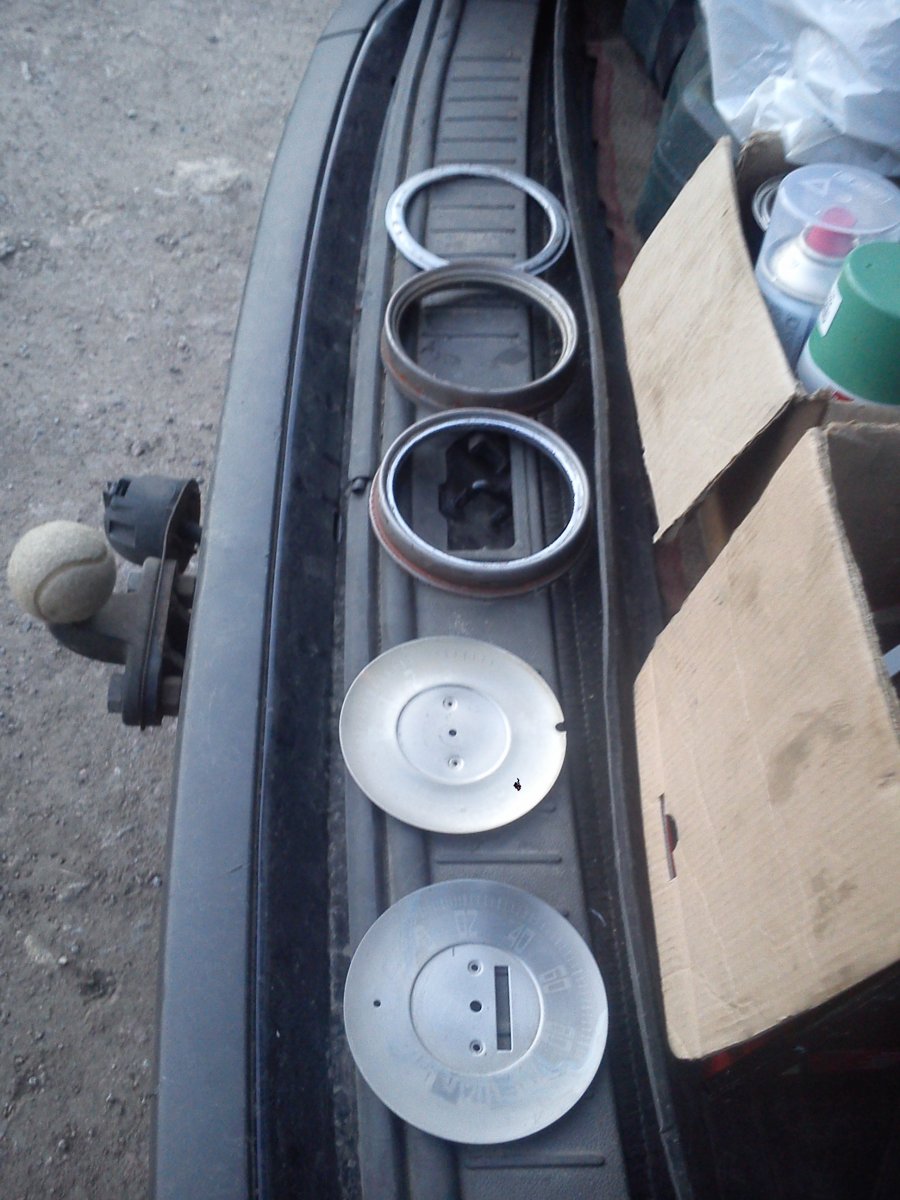

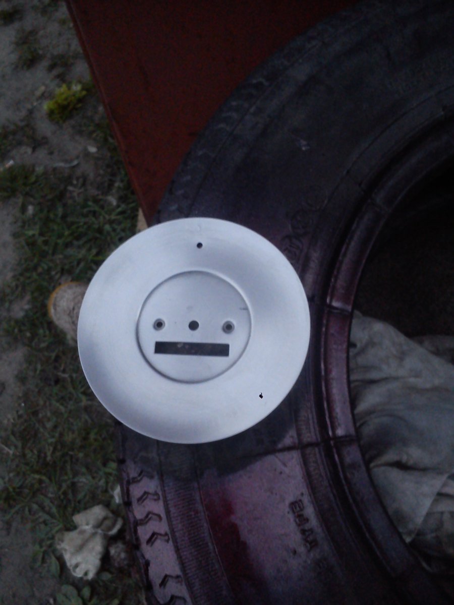

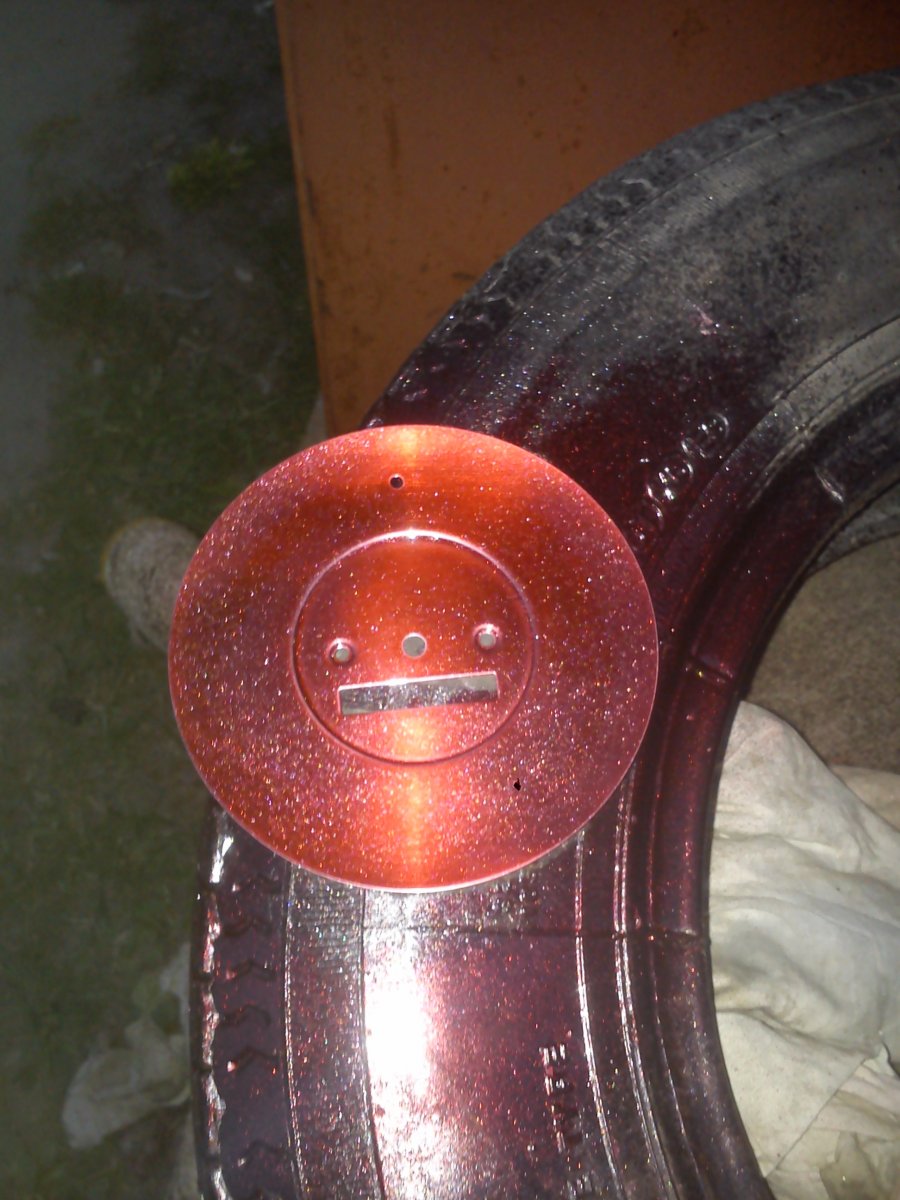

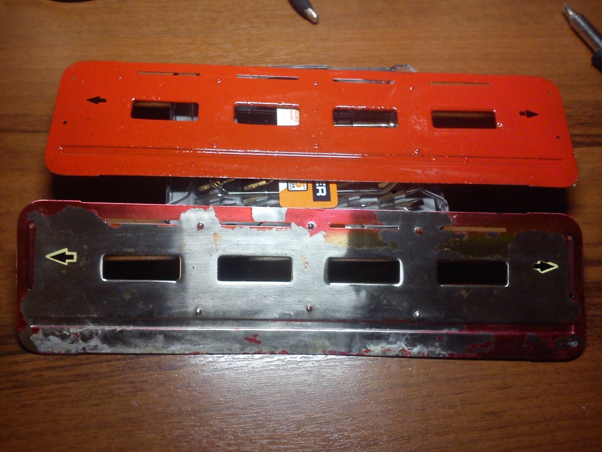

    Ободки, тарелки приборов отмачивал смывкой краски. Мне не рекомендовали тереть сами тарелочки - они имеют свою фактуру. К сожалению не получилось полностью отмыть (слишком облезшие и грязные были)- пришлось тарелки еще тереть скотч-брайтом. Нашел все-таки краску BOSNY 2601 (металик рэд) и дал первый слой. фотоотчет внизу.
    DSC_0424.jpg [
    ATTACH=full]99017[/ATTACH] DSC_0425.jpg DSC_0426.jpg DSC_0427.jpg DSC_0428.jpg DSC_0429.jpg DSC_0430.jpg DSC_0431.jpg DSC_0432.jpg DSC_0433.jpg

    Всё равно блёстки не круто... но в живую наверняка лучше смотрится )
