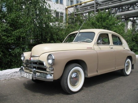

http://www.drive2.ru/l/288230376152270742/ - тут еще посмотрите, импортная резина с белым кантом (фик знает, как оно правильно называется)

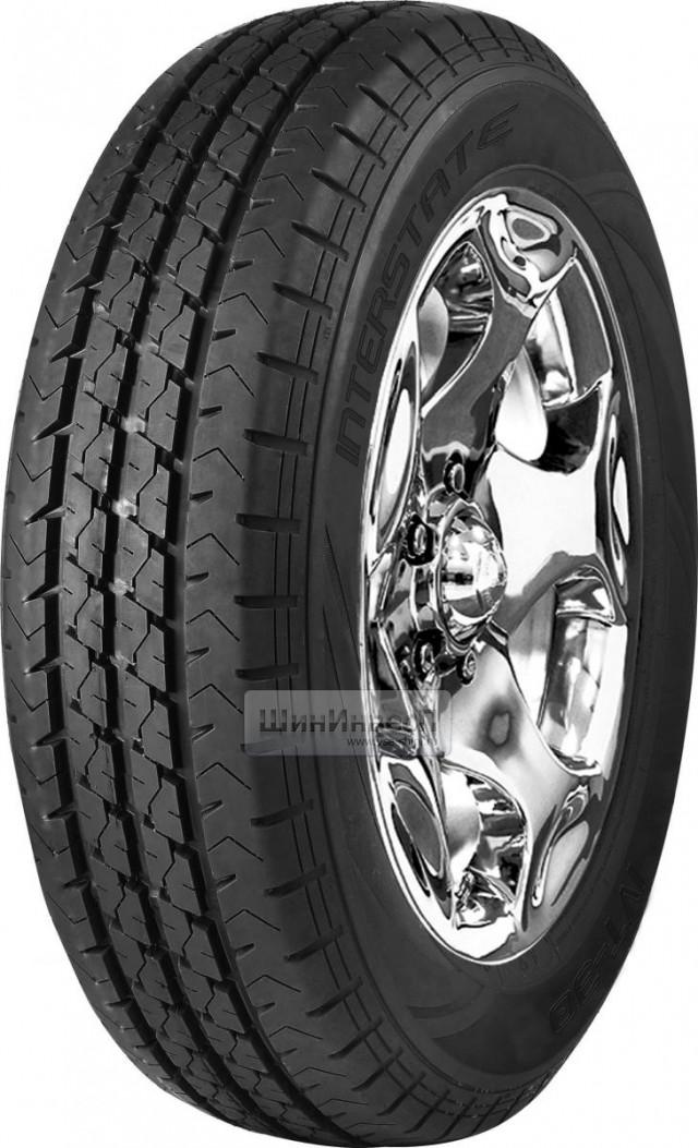

Китайку,195 R15 С ,только качать чуть меньше двух очков.И будет счастье.Профиль высокий,ширина оптимальная,ездит сто тысяч,боковина жесткая,можно ставить флиппер.
http://www.vse-shini.ru/shiny/uralshina/s95.html
Вам .коллега,нужна резина со стопроцентным профилем.Иногда попадается шина именно с таким обозначением 195/100 R15 ,но она именитых брэндов и дорога.Обычное обозначение высокопрофильной шины я вам привёл.
Резина неплохая. Но это ведь грузовая. Тяжелая. Увеличивается нагрузка на подшипники. Да и качать меньше 2х я бы не стал. Понятно, что при меньшем давлении выше плавность хода. Но если резина рассчитана на повышенное давление (выше нагрузка у грузовых), а боковина мягкая, то возможно повреждение боковины. Внутренние трещины. Опыт эксплуатации грузовой резины на легковых авто показал, что 2 атм. оптимальны для плавности хода и долговечности. Давление 1.7 из прошлого *диагонального* века. Но и тогда рекомендовали увеличивать давление в определенных случаях. Радиальная меньше 2х не любит. Хотя и выдерживает. Без нагрузки и на малых скоростях.
П.С. Есть такой размер и легковой. Для внедорожников. Но и цена высоковата. От бренда.
