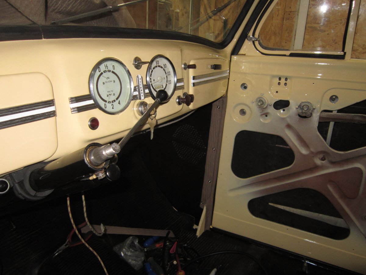

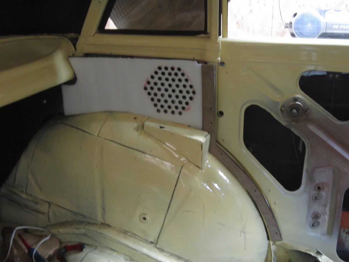

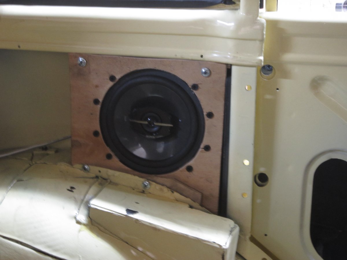

"Варила", варивший "Москвич" который я сейчас собираю, был далёк от темы 401-ых. По этому он заварил часть нужных отверстий и оставил много ненужных, в частности отверстия от самодельной антены на правой боковине. Что бы закрыть лишние отверстия, владелец машины захотел туда поставить новодельную антену от америкнцев 30-х годов. Надо заметить что антена очень стильно смотрится, учитывая что машина не тянет на оригинал, но всё-таки немного претендует:).IMG_5922.JPG Но сказав А нужно говорить и Б... Были куплены 4 колонки. Задние установлены под задними окошками и закрыты обивочной тканью - уж очень не хорелось портить внешний вид! Ткань немного съела высокие частоты, но звук получился довольно приятный (для моего неискушённого уха). IMG_6017.JPG IMG_6019.JPG IMG_6029.JPG Передние встанут в боковины за картонку с перфорацией.

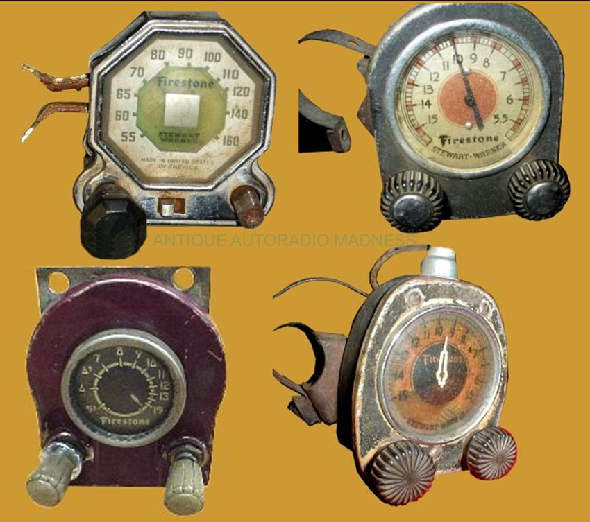

Да, примерно что-то подобное, как в Опеле и хочится. То есть приёмник стоит на моторном щите и черепахе, благо нам не мешает рычаг КПП, а под торпедо можно вывести пару крутилок для регулировки громкости и смены радиостанций/треков.
В мою не здоровую голову (два дня лежал с высокой температурой) глядя на фото блоков управления приёмниками пришла сумасшедшая мысль - нам в "Москвич" нужно ставить термометр, так можно термометр сделать как круглую шкалу, а под ним две крутилки!

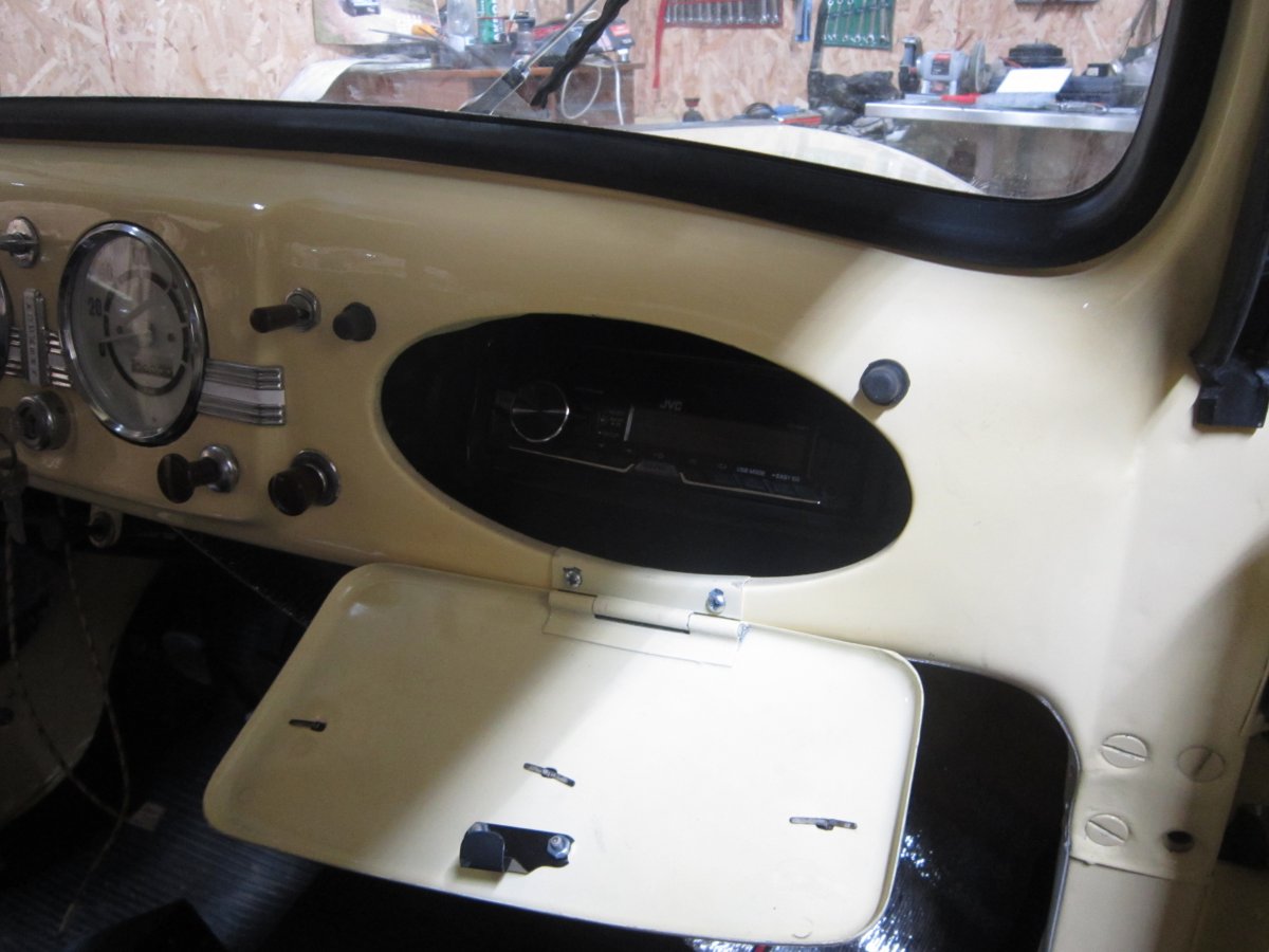

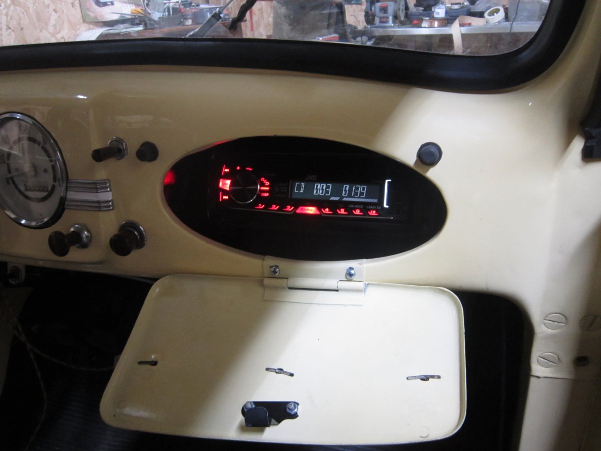

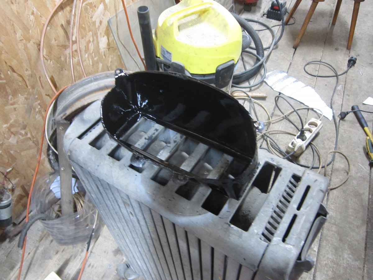

Всё решилось проще! Владелец отценил идею, так же отценил трудозатраты и время и быстренько сгонял в магазин и купил магнитолу...
Правда пару дней я её вкорячивал в бардачёк - гнул из куска профлиста красивый кронштейн, бегал к соседу варил, шпаклевал, красил...

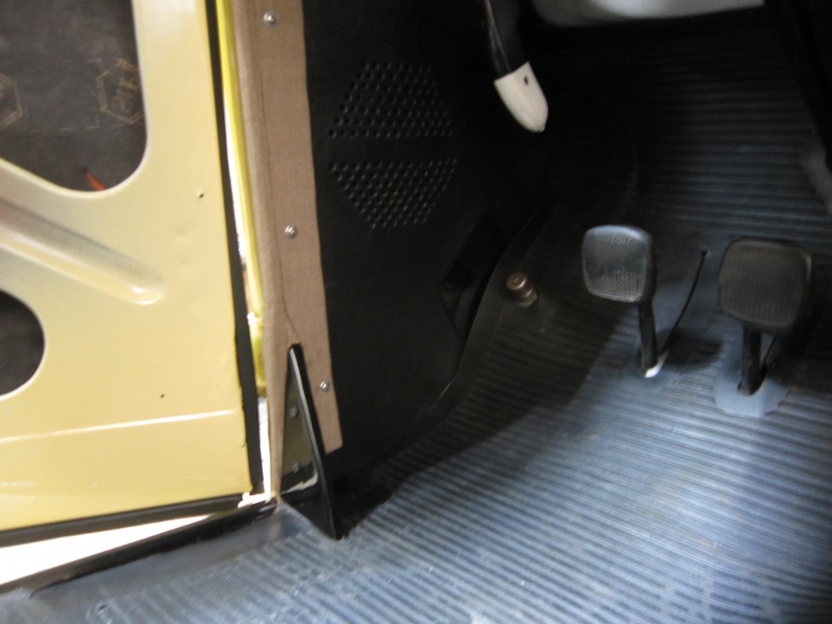

отлично получилось, а колонки где спрятали передние?
5 441
1 143
На массе разумеется минус, 12 вольт, так как мотор от 407, 408 москвича.
Передние колонки в боковинах отлично встали под картонки.IMG_6091.JPG IMG_6123.JPG

Старались! Владелец, когда покупал колонки, думал что большие пойдут на зад, а маленькие вперёд. Брал на угад. В итоге маленькие идеально подошли на зад, а большие - вперёд!

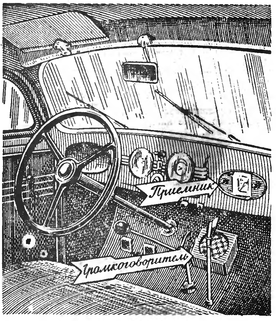

ХХех! :) Через год в том же журнале была идея про весь приемник в корпусе в ноги пассажиру. ) p0032.png См. Радио №№12 1950, 1951 ;)
