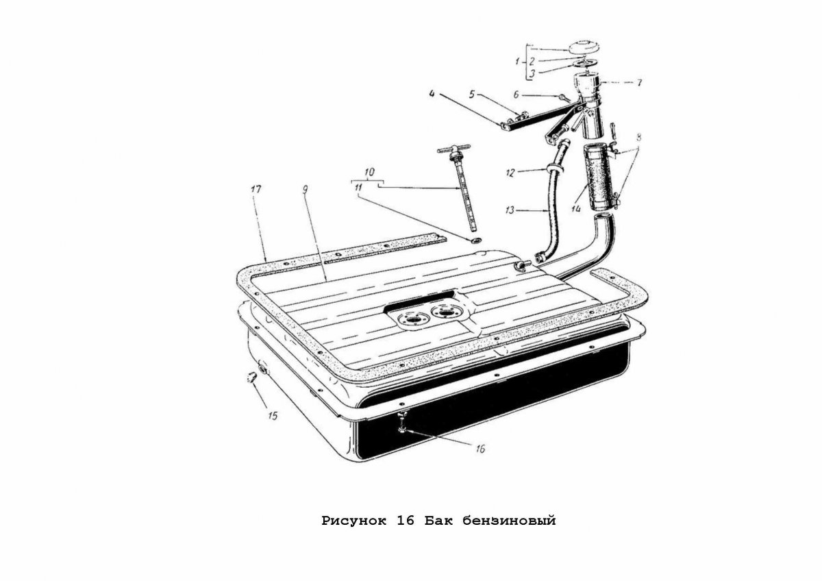

Прокладка между бензобаком и кузовом, на 2 серию была единая из войлока, на третью из 6 частей, скорее всего из резины.
В 1955 году была из войлока на трехе. Сам со своей машины снимал. На поздних тоже из войлока, только кусками.
13 022
4 784
кусками они были всегда,,,))
8 846
7 895
ну вот здесь вроде как целая)
13 022
4 784
при разборке целых не встречал ни разу за 17 лет
8 846
7 895
значит сгнивали .. или моль почикала:D
13 022
4 784
там раскрой всегда одинаковый и разрезы.Для экономии материала, если делать из цельного листа - отходов будет море)))
