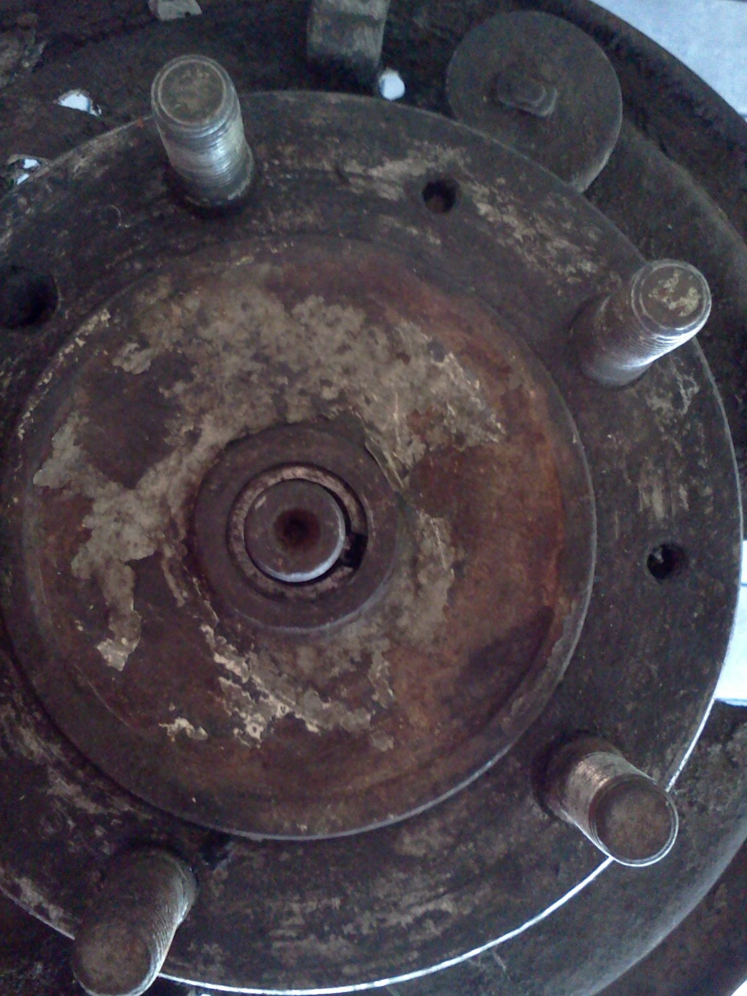

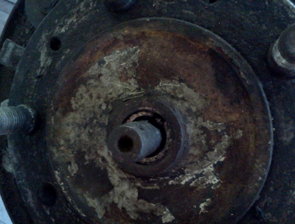

помогите снять ступицу с полуоси *
hippon
17.06.2010
938
Сергиев Посад
это шплинт вокруг полуоси? как его выбить и надо это делать? может нужен съемник спецовый для ступиц? прошу Вас, помогите пожалуйста!!
vavan.k
27.10.2010
212
81
63
Ангарск
Это не шплинт а скорее всего металлическая плостина что-бы ступицу от сальника отодвинуть, я тоже так делал. А сьёмник очень даже желательно.

а реально купить этот съемник? посадочные места как у волги? или он универсален?

Посадочная волга-уаз. Съёмники в магазинах вопщем-то встречал, у меня самодельный.

съемник работает по принципу постепенного накручивания гаек на 5 шпилек ступицы? буду думать :?

Нет гайки на шпильки просто накручиваются, а снимает центральный болт в полуось.

Архипп в магазине продаётся обычный лапчатый тройной съёмник, я отдавал 300ры., его устанавливаешь на ступицу, а сердцевина вкручивается и упирается в середину полуоси, закручиваешь, простукиваешь и всё снимается на ура;)

это вообще родной победовский мост или что?
9 319
900
Тогда не понятно в чём вообще проблема и что за хрень!
Конец с резьбой утоплен в ступицу, в таком положение ступица снимается дуновением ветерка.... В оригенале утопленый конец торчит и затягивается гайкой, тогда ступица садится на конус... А в таком положение ступица уже снЯта! Если в таком полождении она держится тоя не могу понять засчёт чего и для чего так... :shock: :shock: :shock:

в таком положении я прикручивал колесо и мы вдвоем по нему долбили в сторону сьема, конечно же все было промочено вэдэшкой... не знаю поч не идет она с полуоси...без сьемника ни ни..

Всё равно если уж ступица отошла, а темболее на всю резьбу, должна сниматься легко... чувствую я что пока её снимут съёмником резбе гаплык будет...

ступица пока никуда еще не отошла))

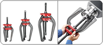

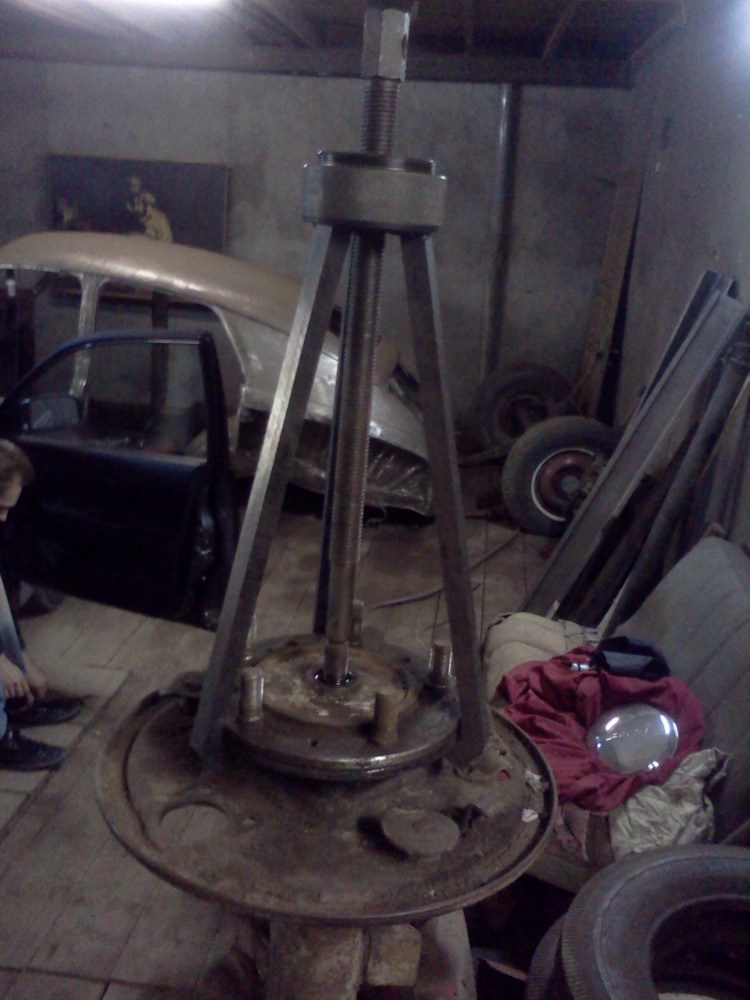

15 864
8 973
вот таким

О! Андрей я и не догадлся фото вставить, Архипп съёмник такой, только если он соскакивать будет, аккуратно болгаркой подточи зацепы, и обязательно как съёмник хорошо внатяг будет простукивай по кругу ступицу, удачи!

взял вот такой сегодня:
