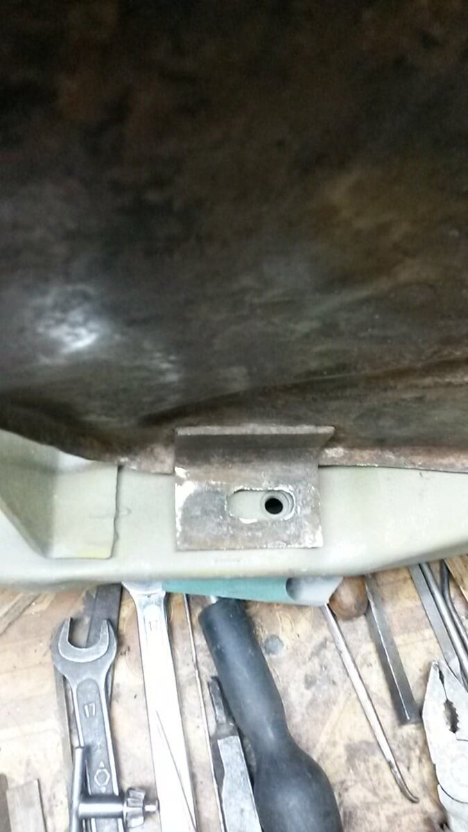

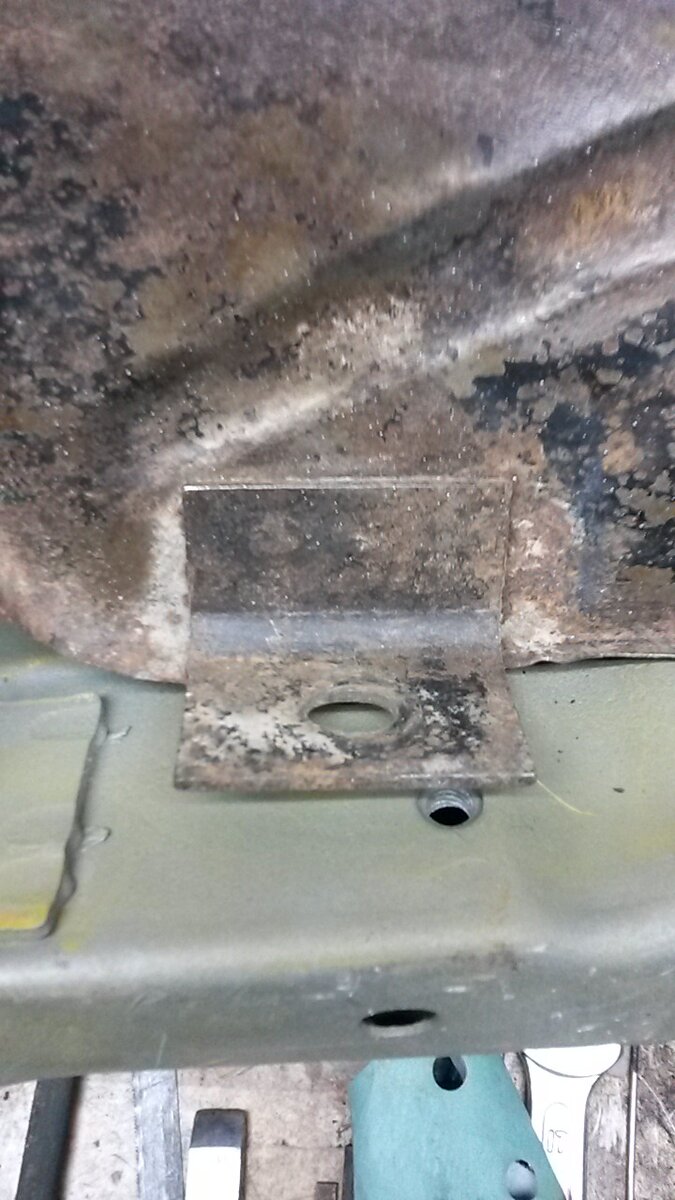

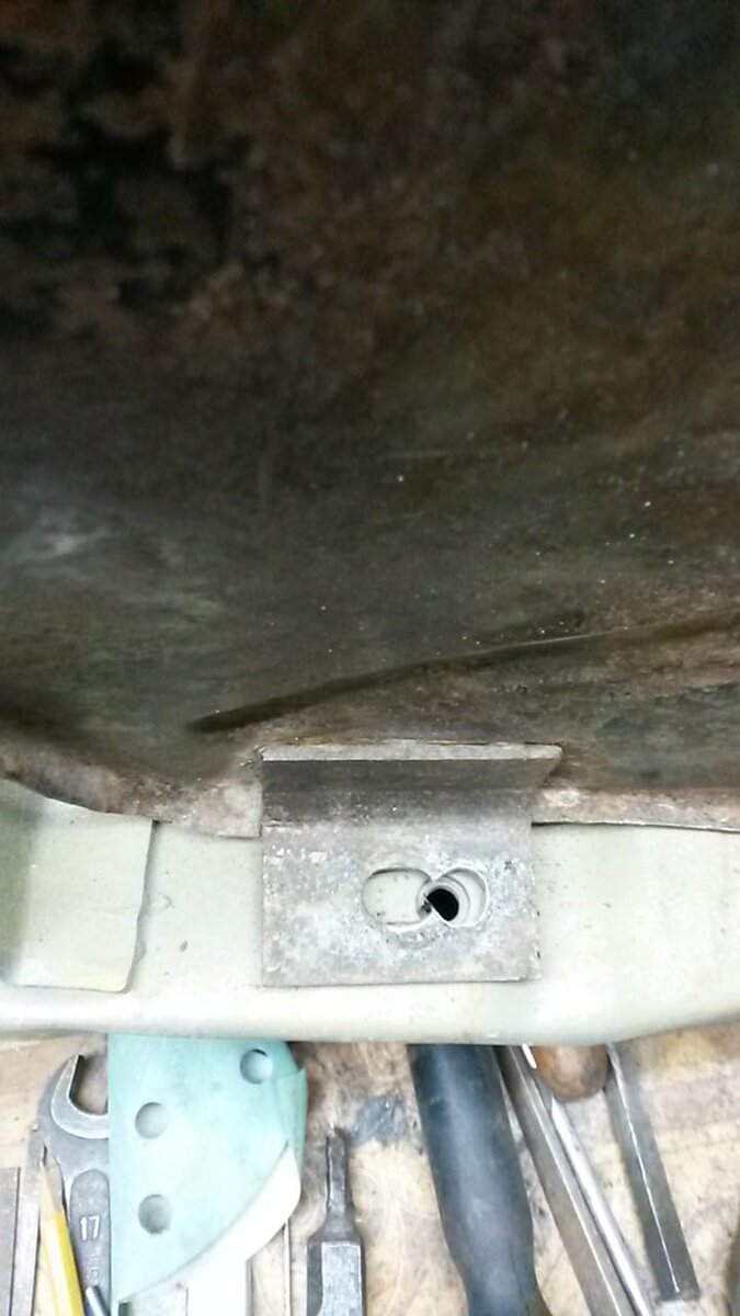

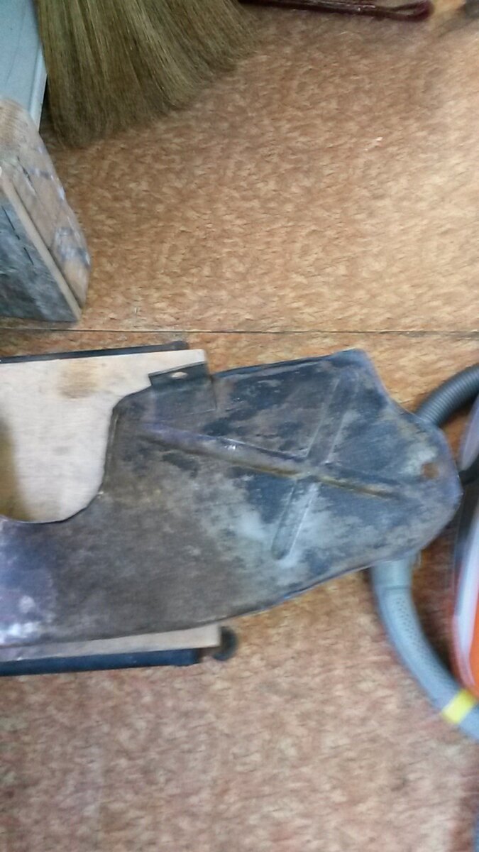

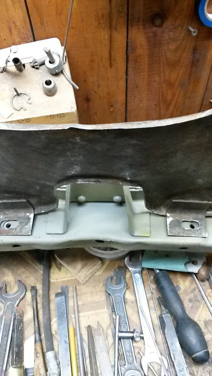

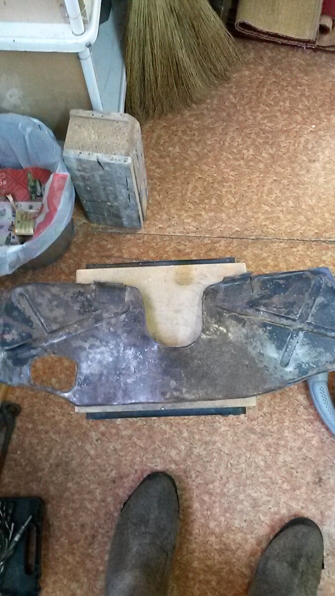

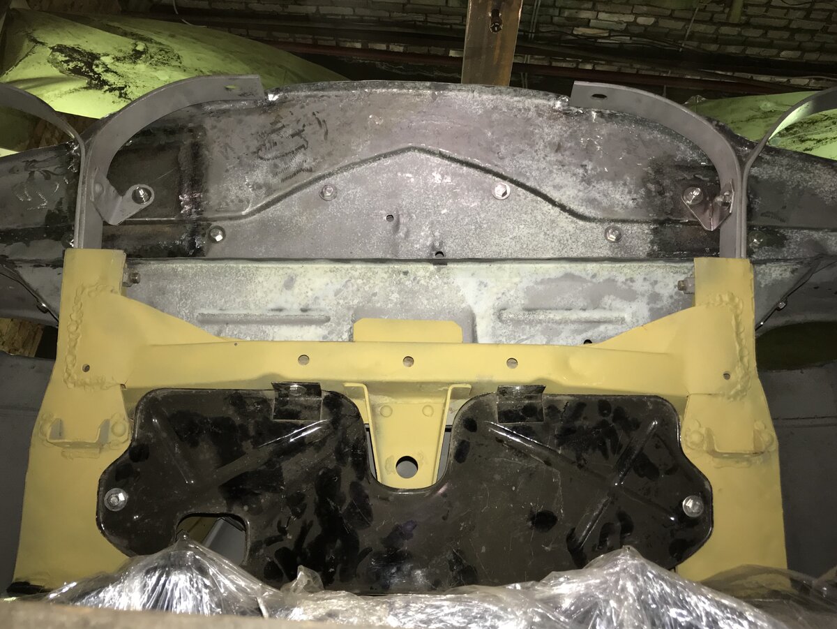

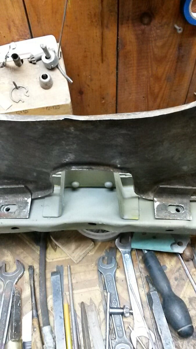

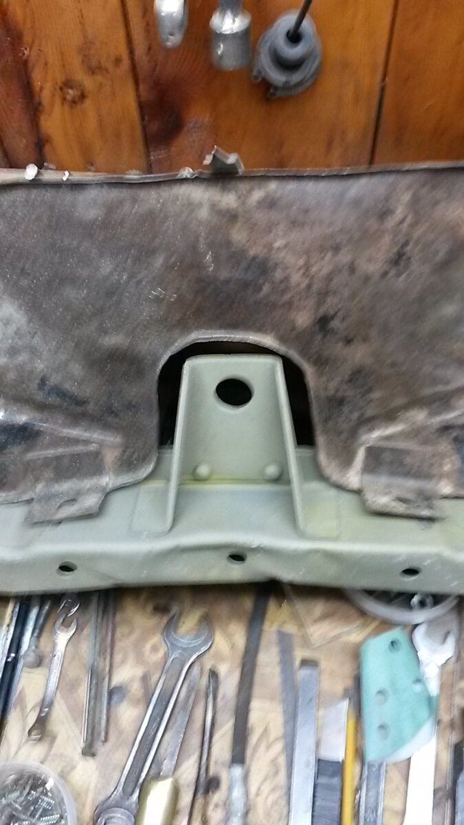

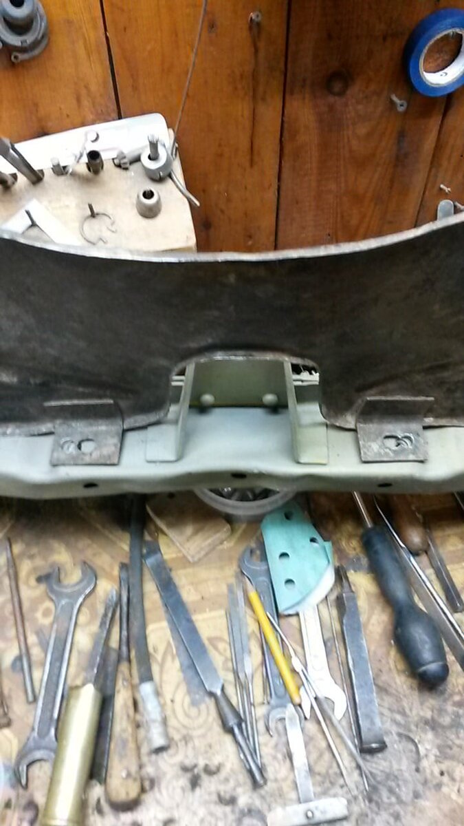

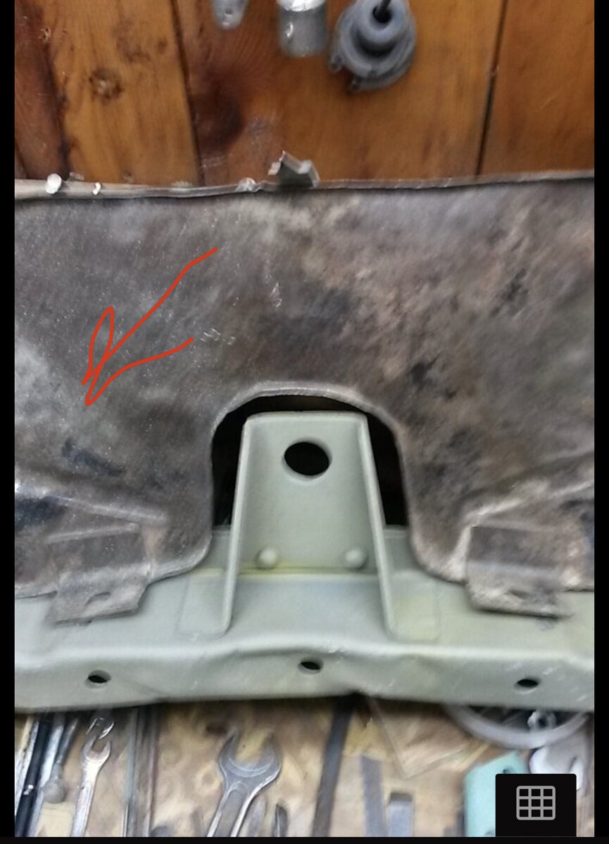

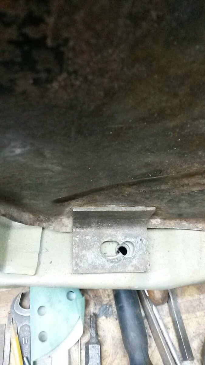

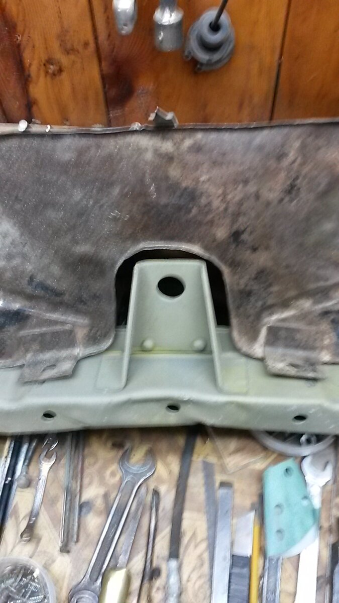

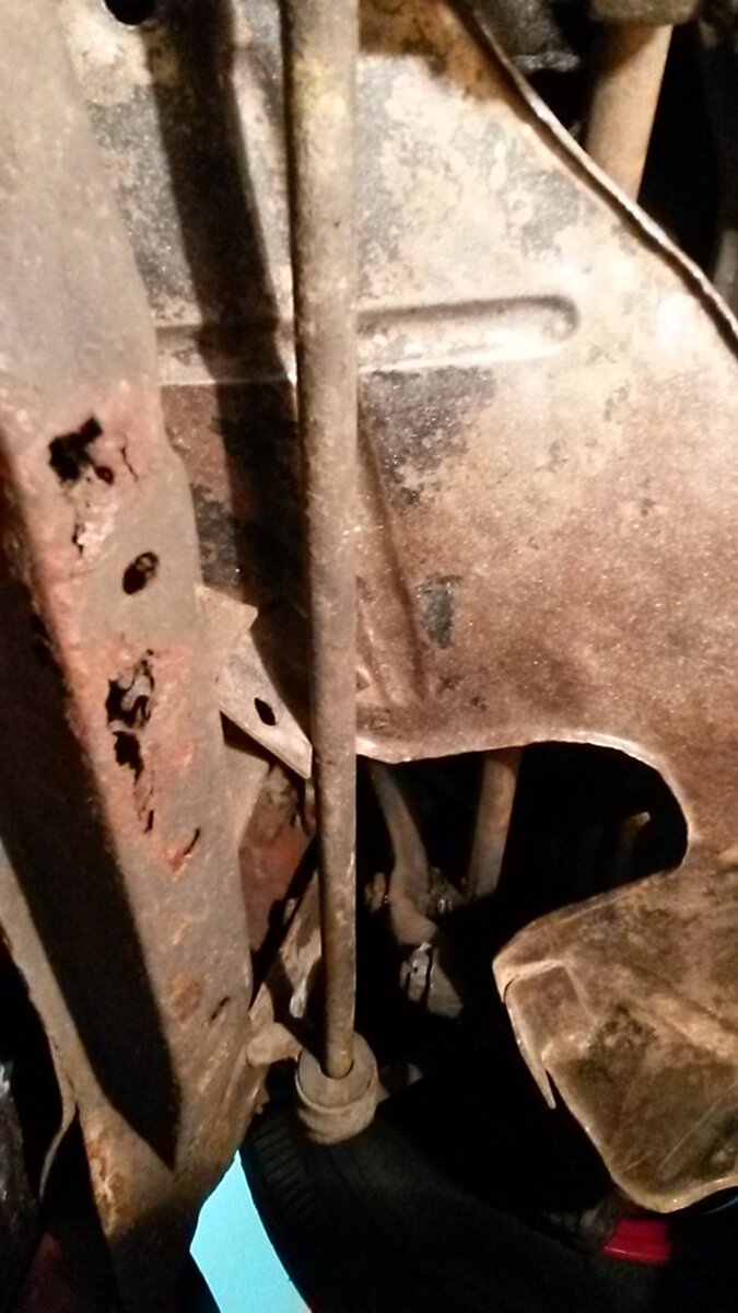

Всем привет! Добрался до пыльника двигателя. Правильно ли я понял, что он устанавливается в таком виде на первую поперечину под радиатором?, как на фото.
И если правильно, то не пойму - на машину он встаёт поверх стабилизатора и рулевых тяг, сначала пыльник, потом они? Движок у меня от 24-ки, соответственно передняя балка от 21-ой.
2 400
3 969

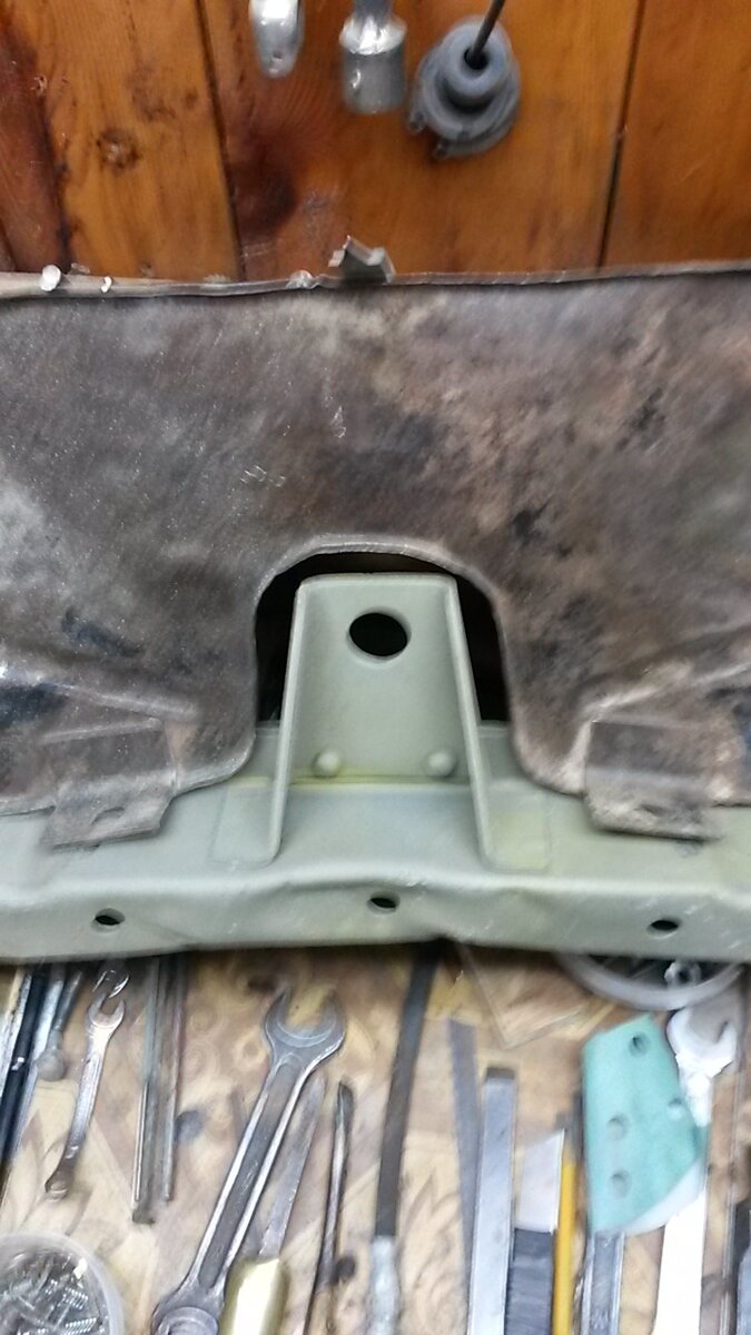

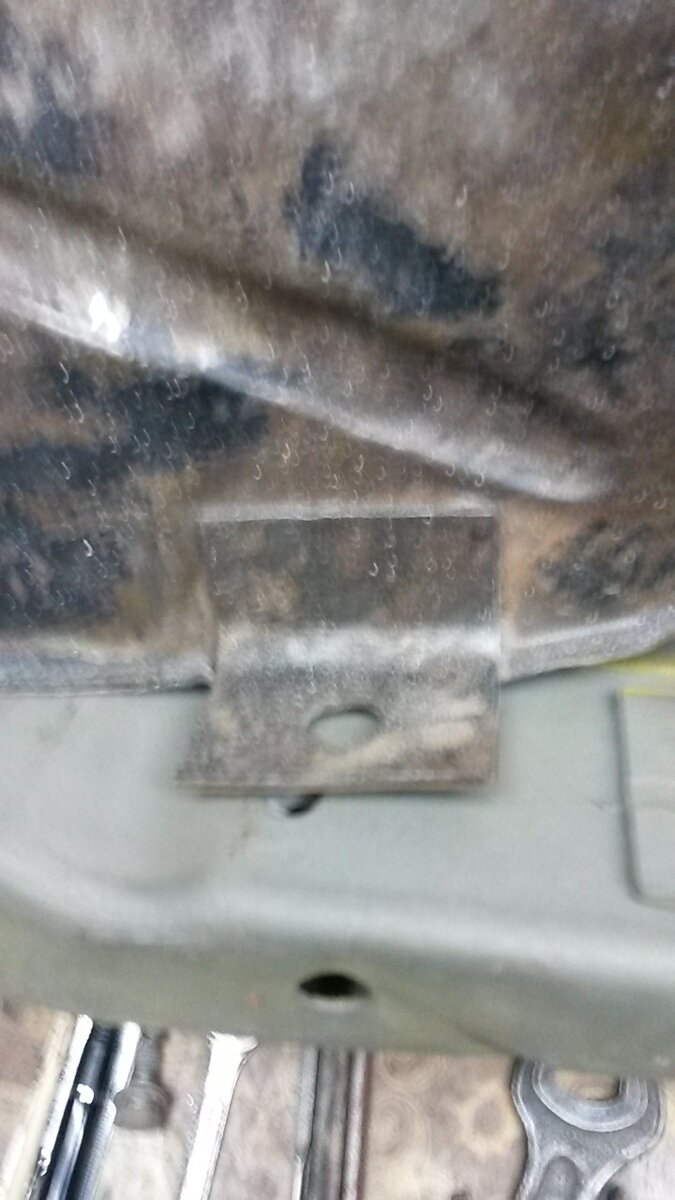

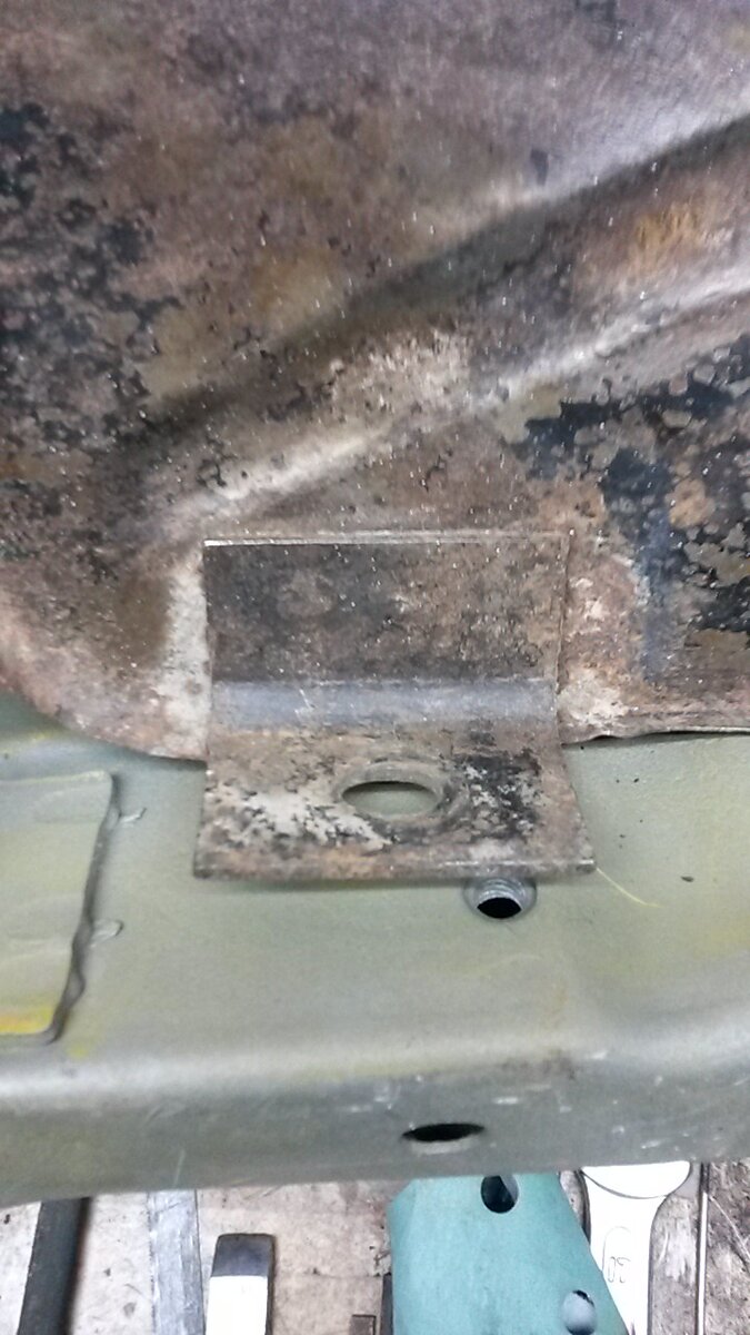

И ещё, крепления на пыльнике к передней перемычке не подходят, плюс-минус 1 см. Это у всех так, или я чего-то не то делаю?
Переварить крепления на пыльнике?

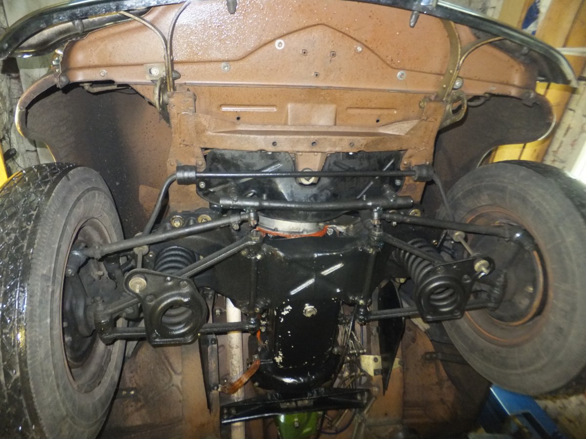

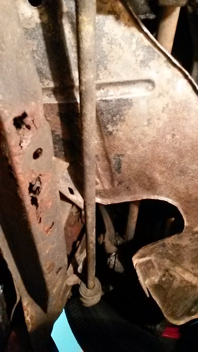

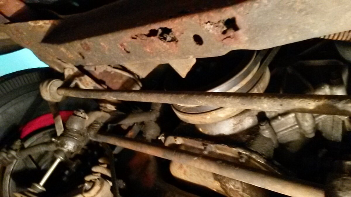

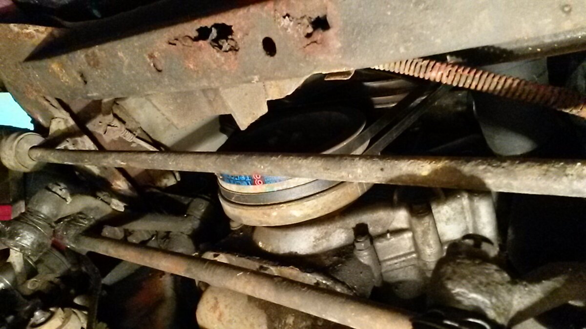

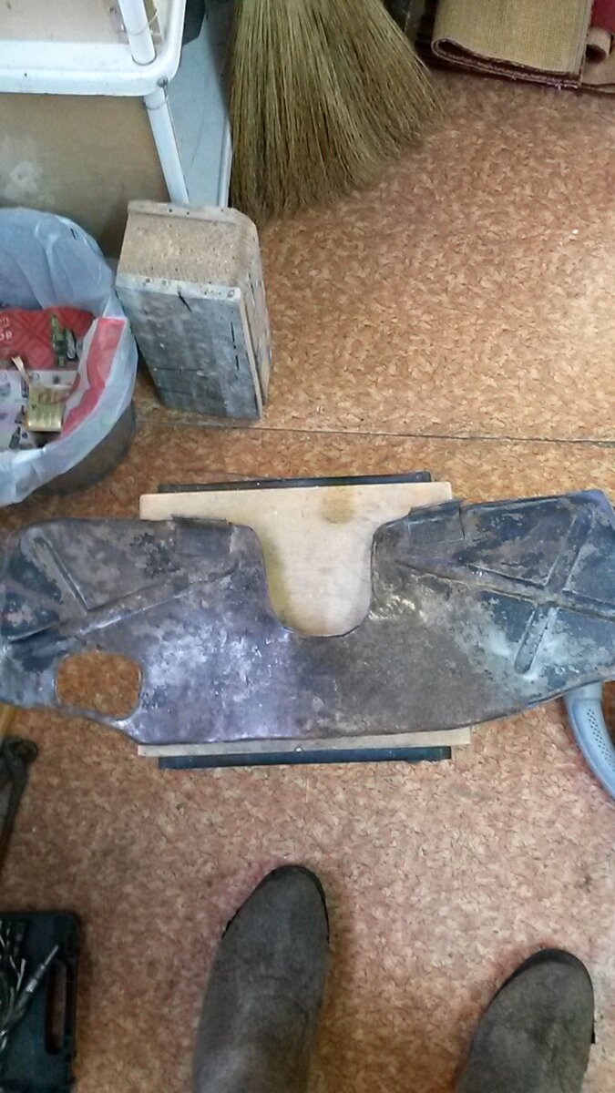

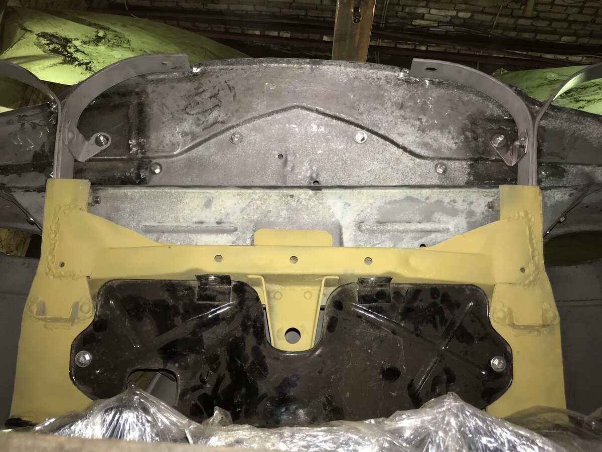

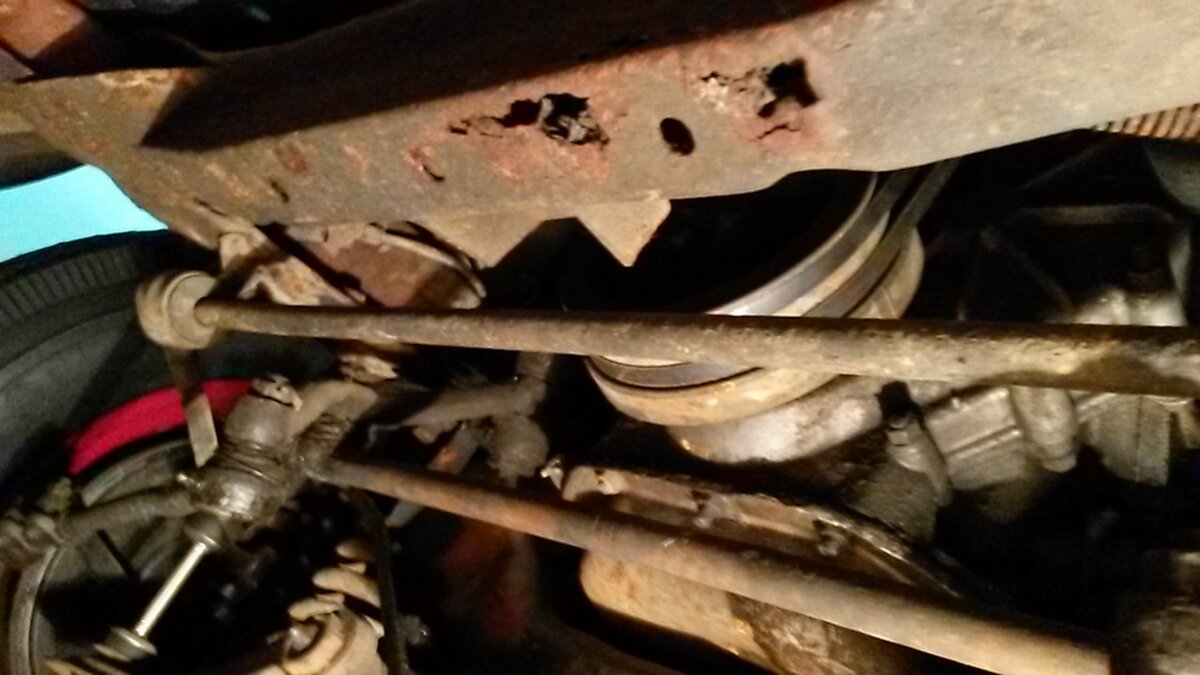

есть такое фото
Реакции: Холоднов и mickas
2 400
3 969

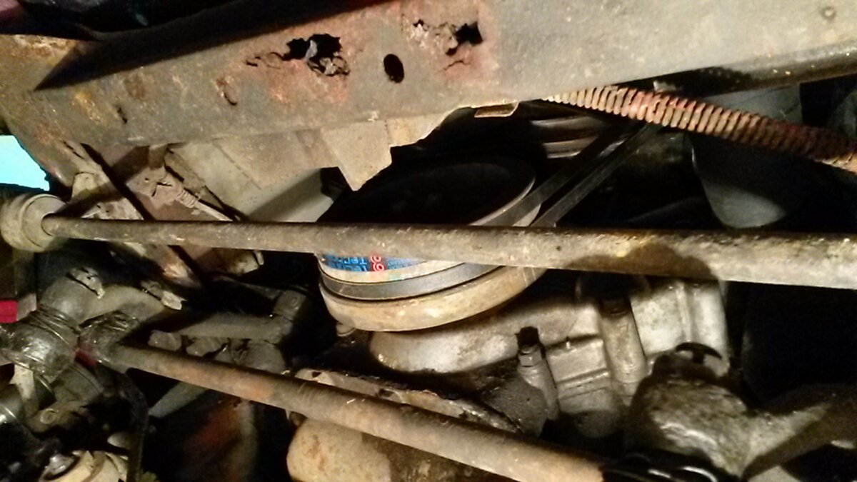

Да, тяги ниже: двигатель-пыльник- тяги. Фото снизу из ямы. Ещё тяги рулевые не установлены.

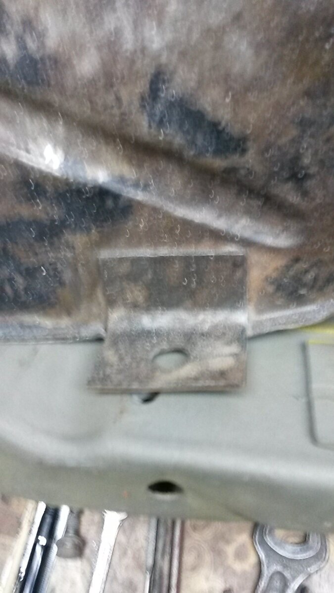

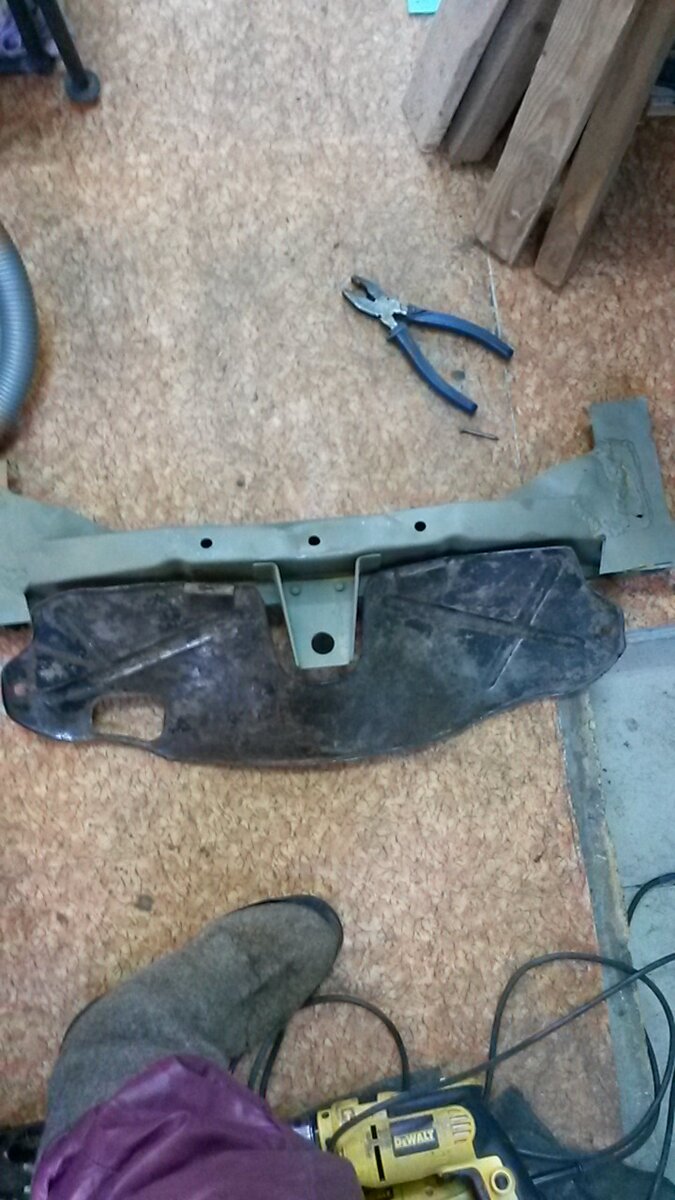

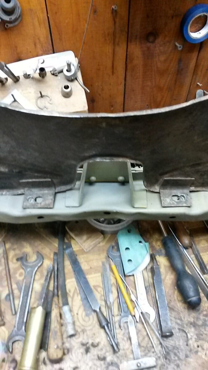

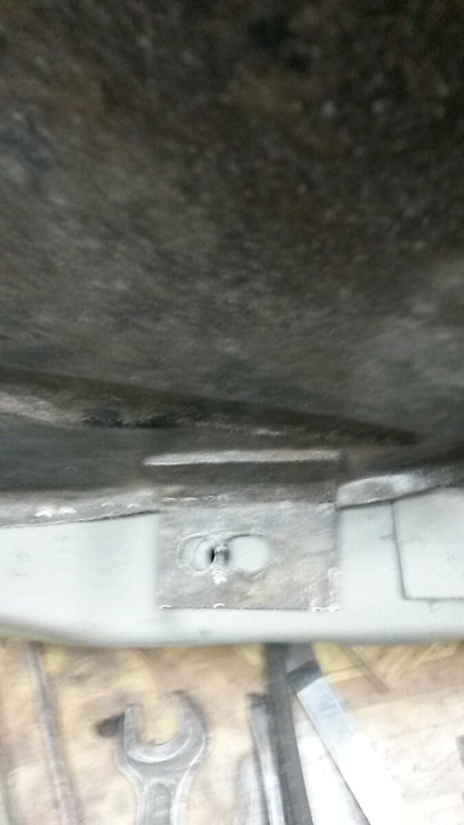

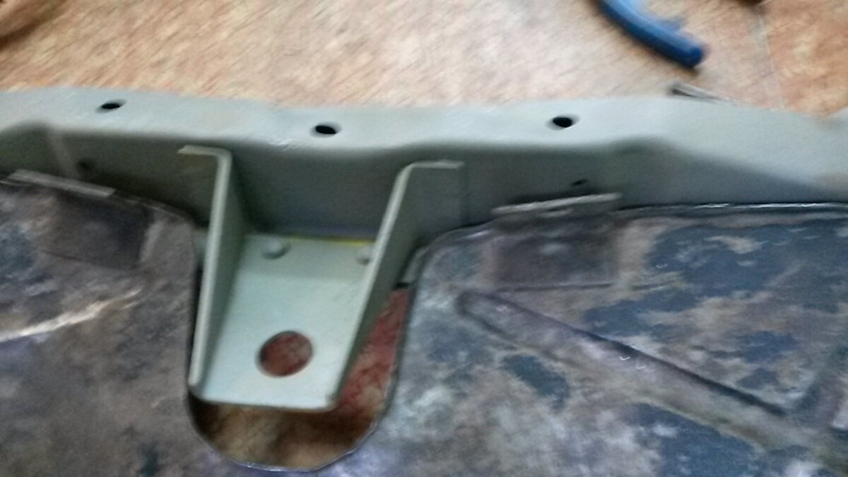

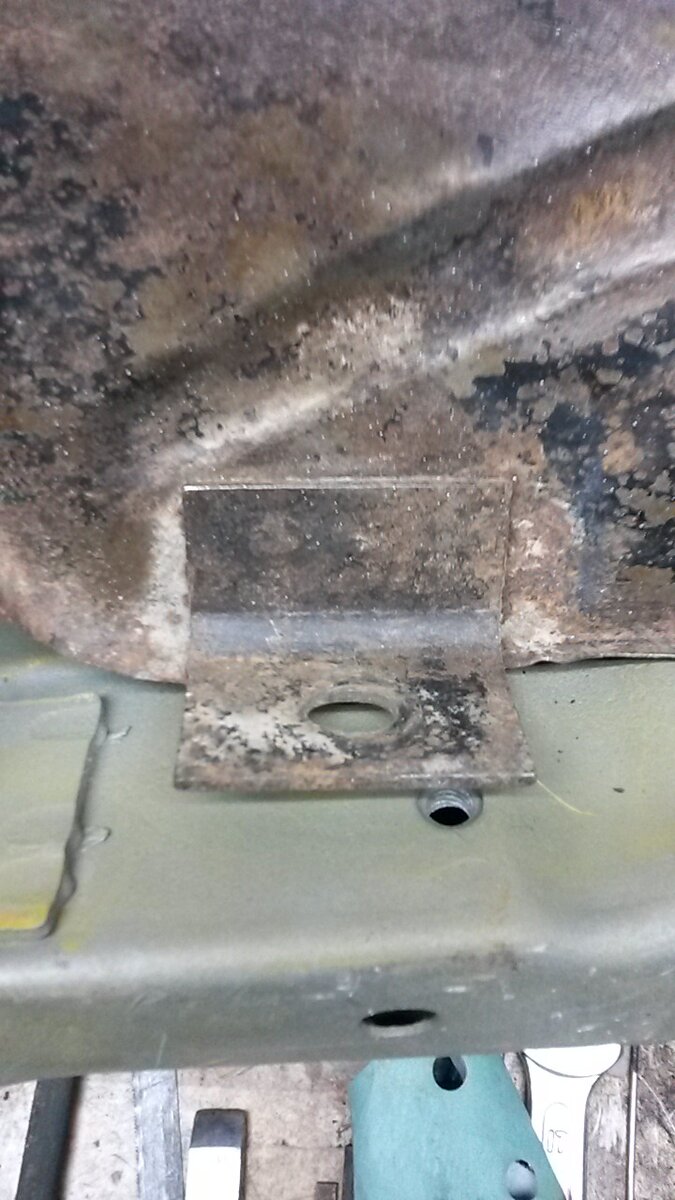

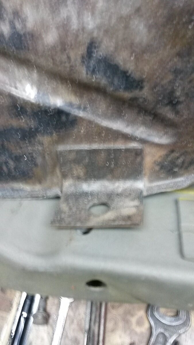

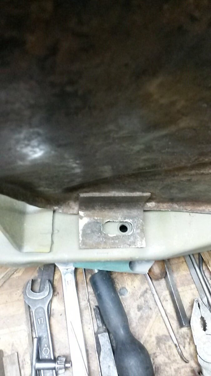

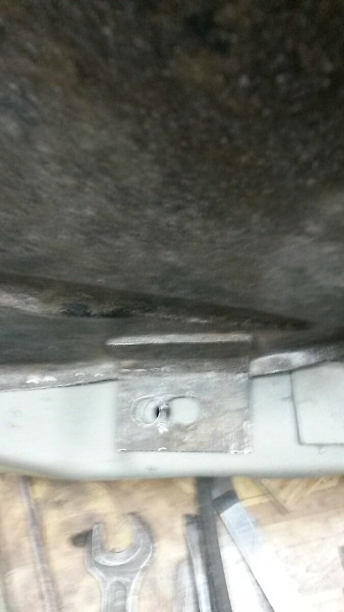

Понял, Спасибо, а крепления-уголки на пыльнике совпадали у Вас с закладными на перемычке? У меня несоответствие по 1 см. Пыльник не мой - покупной, перемычка тоже не моя - покупная. В этом дело?, или как и по всем запчастям - от одной машины на другую уже не подходит😂😂😂
4 124
5 799
У меня отверстия совпадали . Правда и пыльник и перемычка с одной машины .
Реакции: Холоднов
3 649
6 025
У меня пыльник не родной, покупал уже я , отверстия совпали нормально,
Реакции: Холоднов

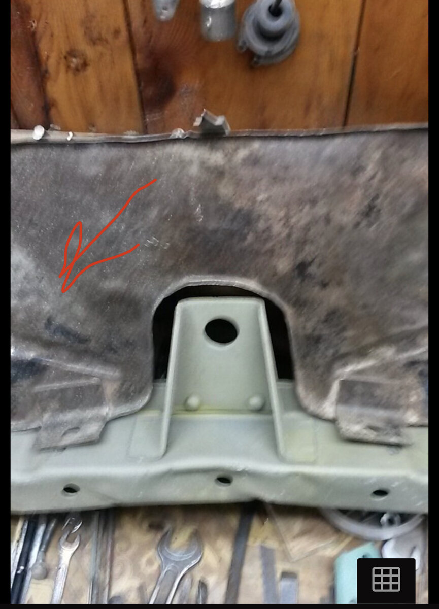

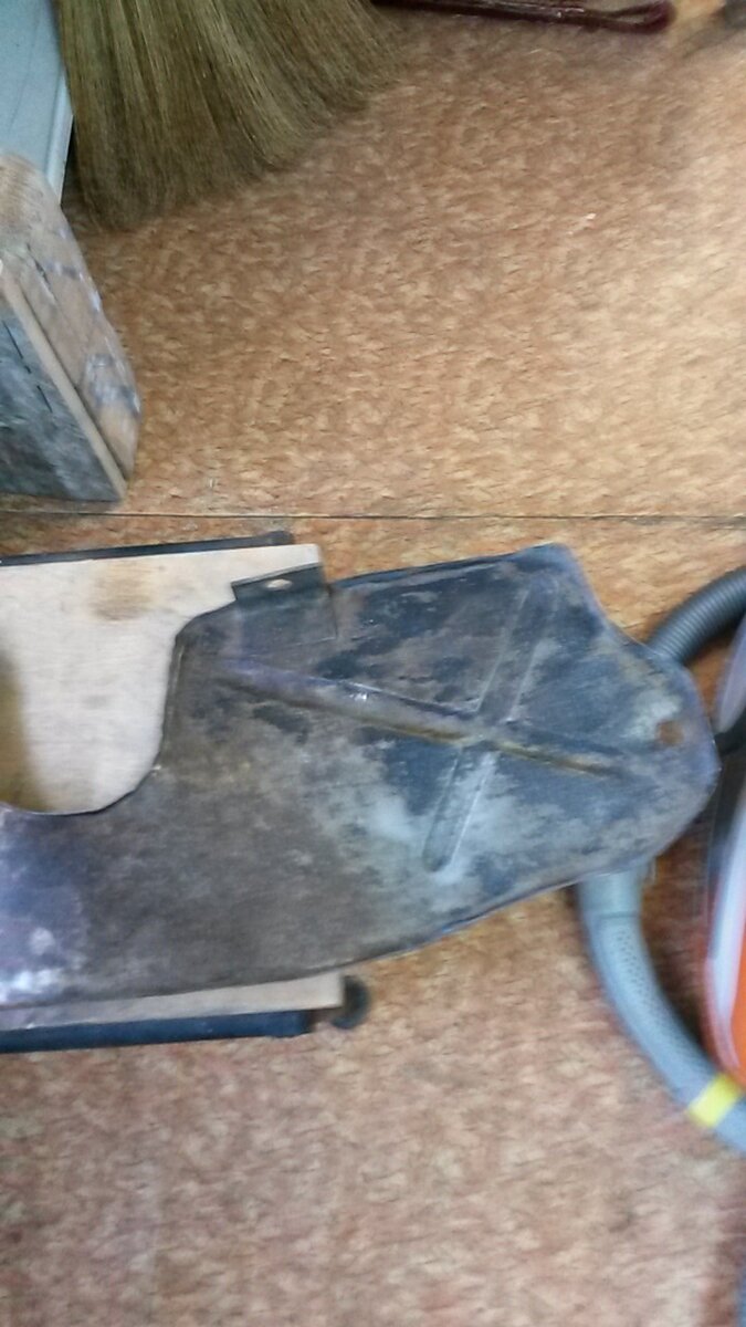

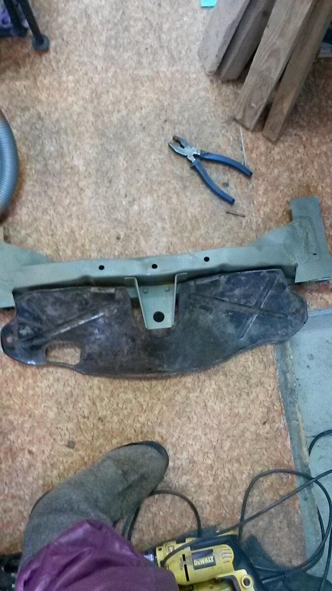

Чет мне кажется геометрию нужно поправить фартуку и будет хорошо. Попробуй рихтонуть. Ребро залома на фото видно
Реакции: БЕГИмот
4 781
2 198
31
Судя по вмятинам, поперечина снесла не один пенек... Видимо ее геометрия так же далека от идеальной.
Да замятинки есть. Моя сгнила сильно. Замерял на доноре отверстия сливные снизу и на машине. Совпадают

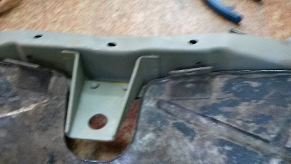

Переваривать крепления на пыльнике не стал. Сделал рассверловку, что-бы наверняка. Теперь в покраску его.
