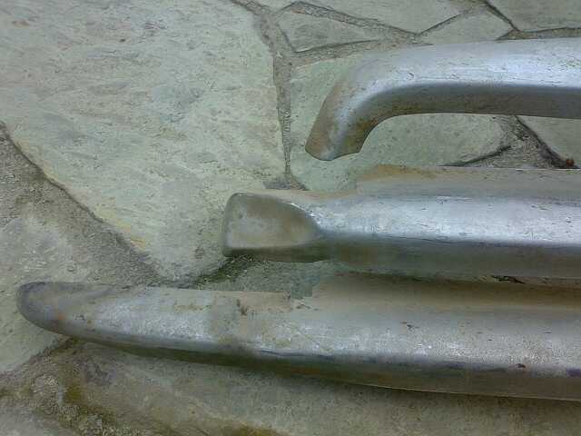

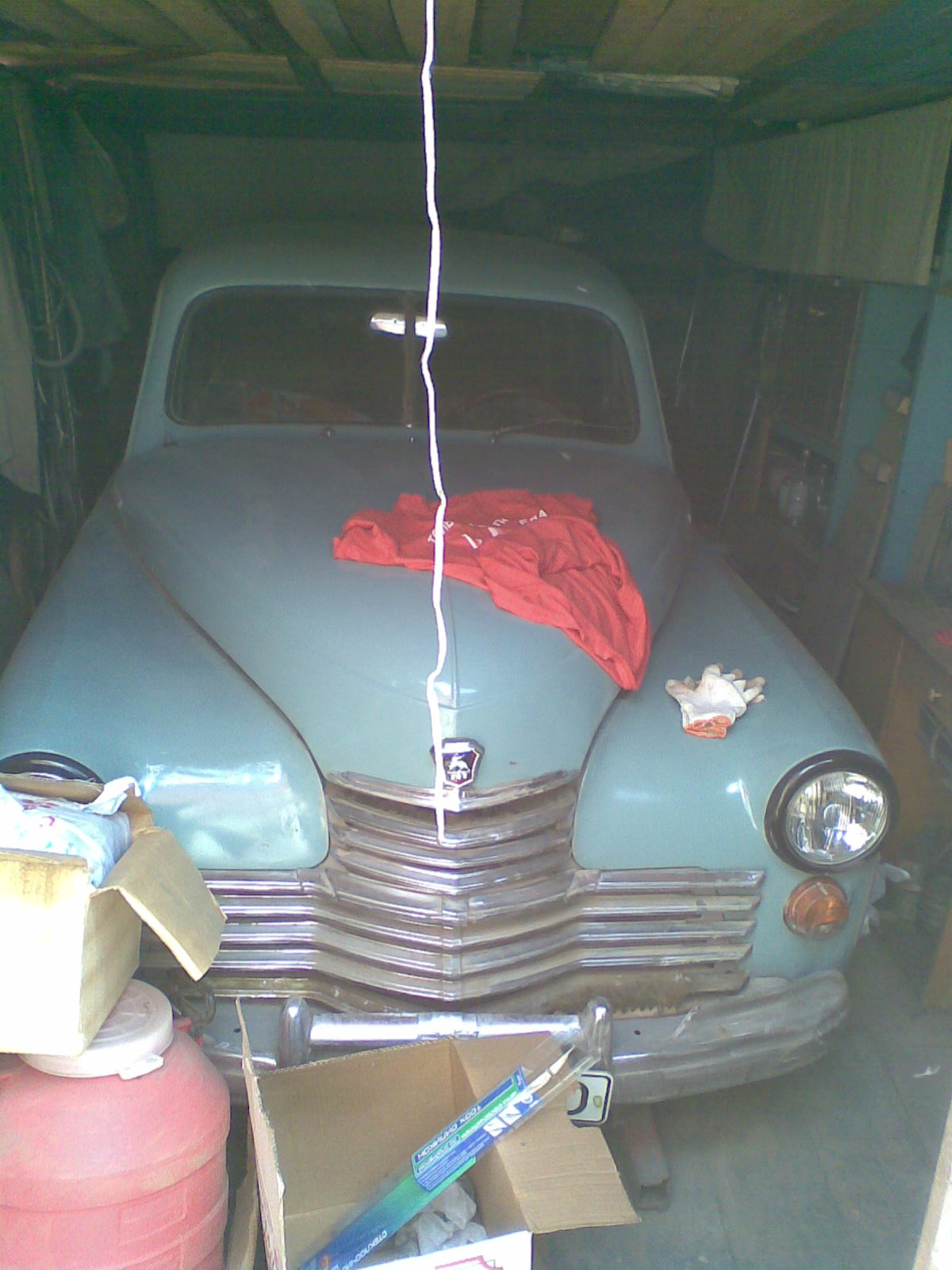

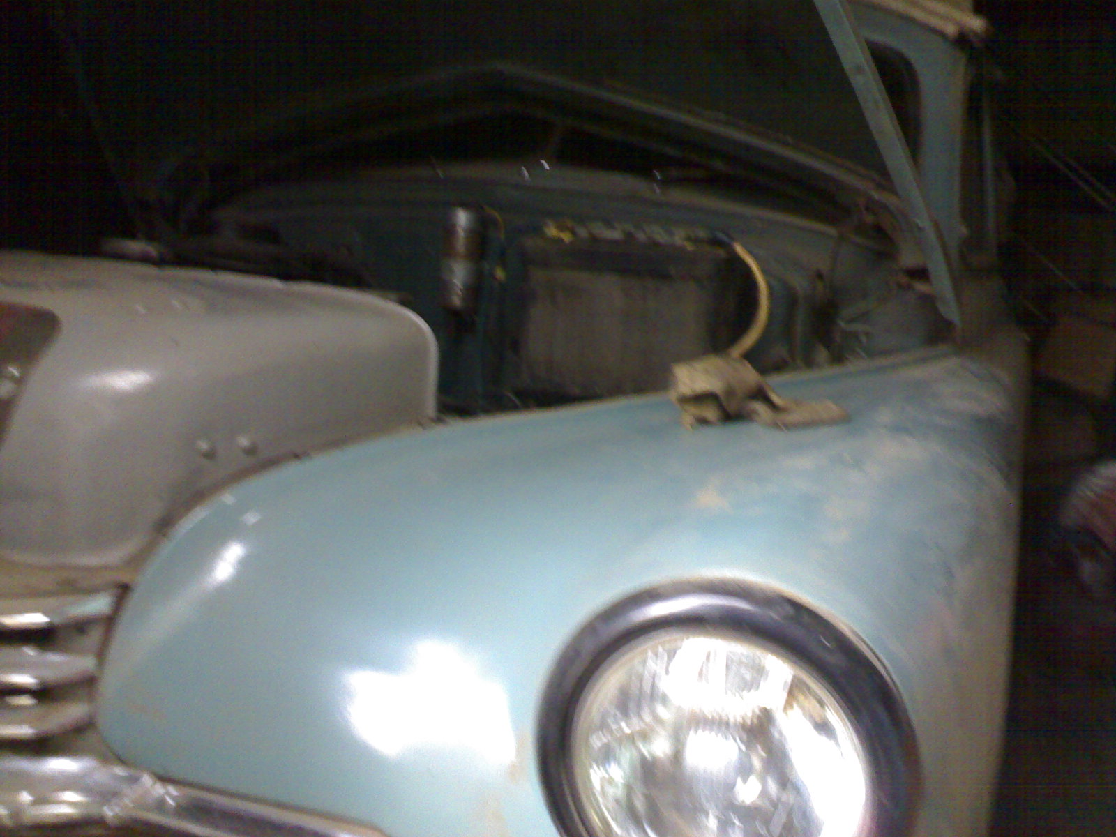

и так, долго читал форум и решил рассказать про свою машинку. Машина была мне подарена дедушкой на 18-ти летие. машина 54 года, где-то с начала 90-х и до нынешнего времени стоит в гараже. Только в эти выходные я смог вырваться туда. По кузову машинка в оч хорошем состоянии. Дед в свое время промазал всю её морским суриком, так что как говорится на века. Задний мост от 21-й, коробка от 24, по интерьеру и экстерьеру есть небольшой колхоз, но это исправимо.состояние хрома на твердую 4-ку, жаль ободки по не понятным мне причинам покрашены в черный цвет. Сейчас в планах поставить её на ход, а с дальнейшей судьбой машины пока не определился. Готов выслушать вашу критику что и как лучше сделать. фото не оч удачные, как смогу выкатить её из гаража сделаю лучше, на зазор между капотом и крылом не смотрите, просто не до конца захлопнут

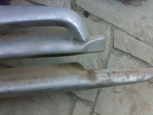

Если фотки не обманули меня,ободки покрашены в черный цвет потому что ето фары ГАЗ 53 в сборе.

вот еще фотка, я точно не знаю, но дед и батя мне сказали что раньше был хром, но потом покрасили в черный. да и я только что посмотрел, на ободки от газ 53 совсем не похожи)))
13 029
4 801
Да ент, просто 69-ые ободки, а может и горшки... ведь все почти одинаковое :)

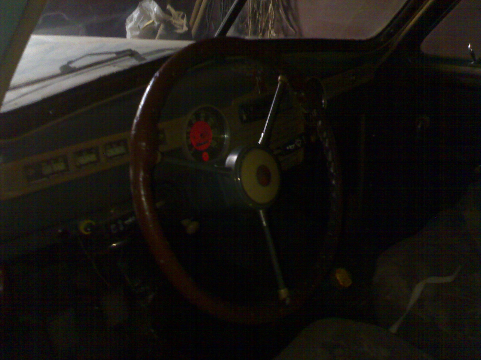

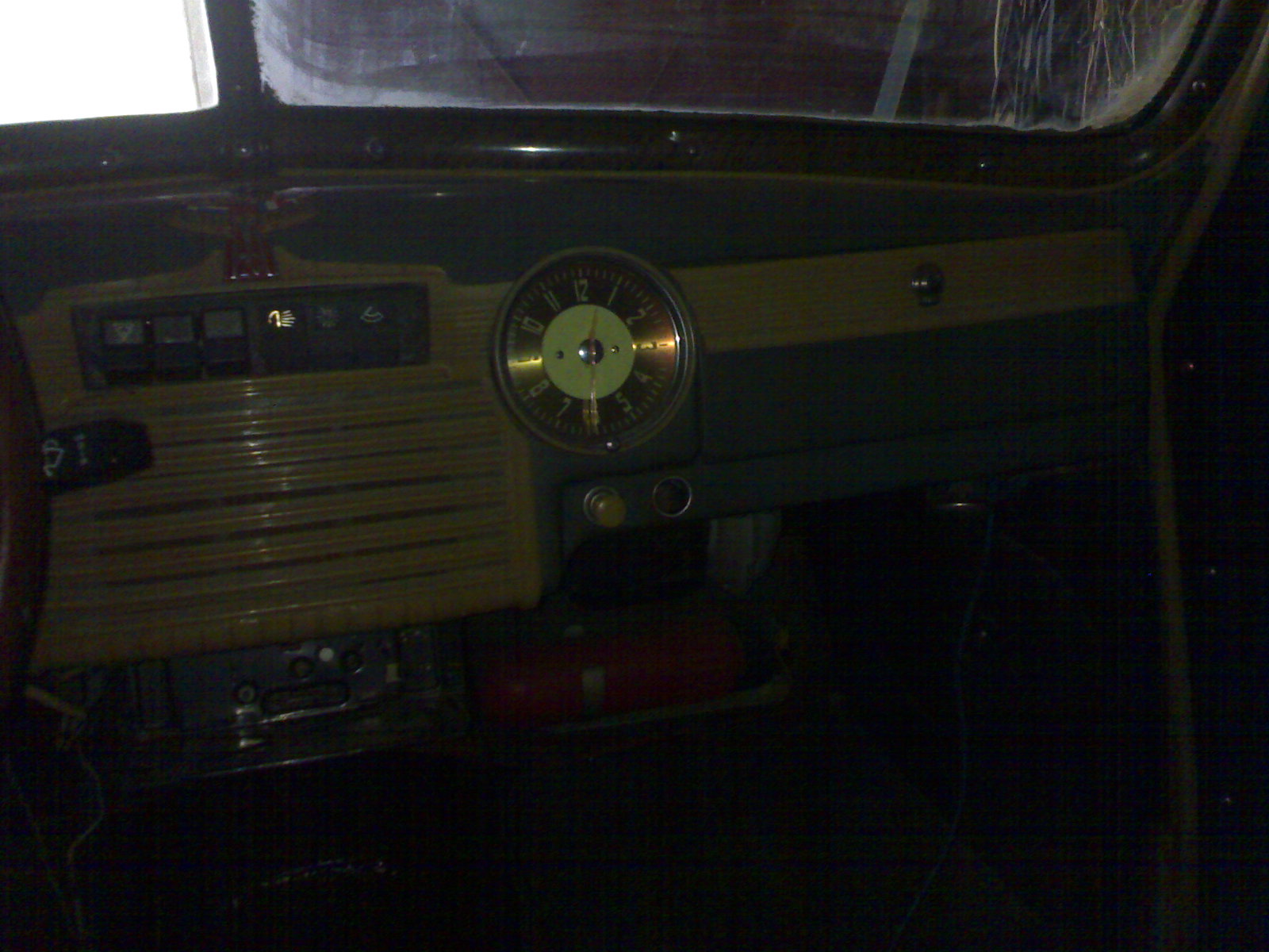

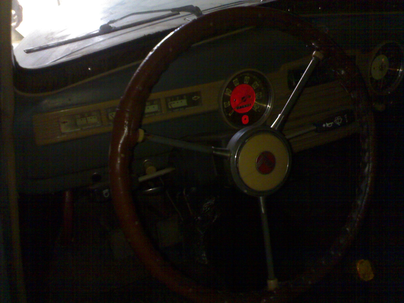

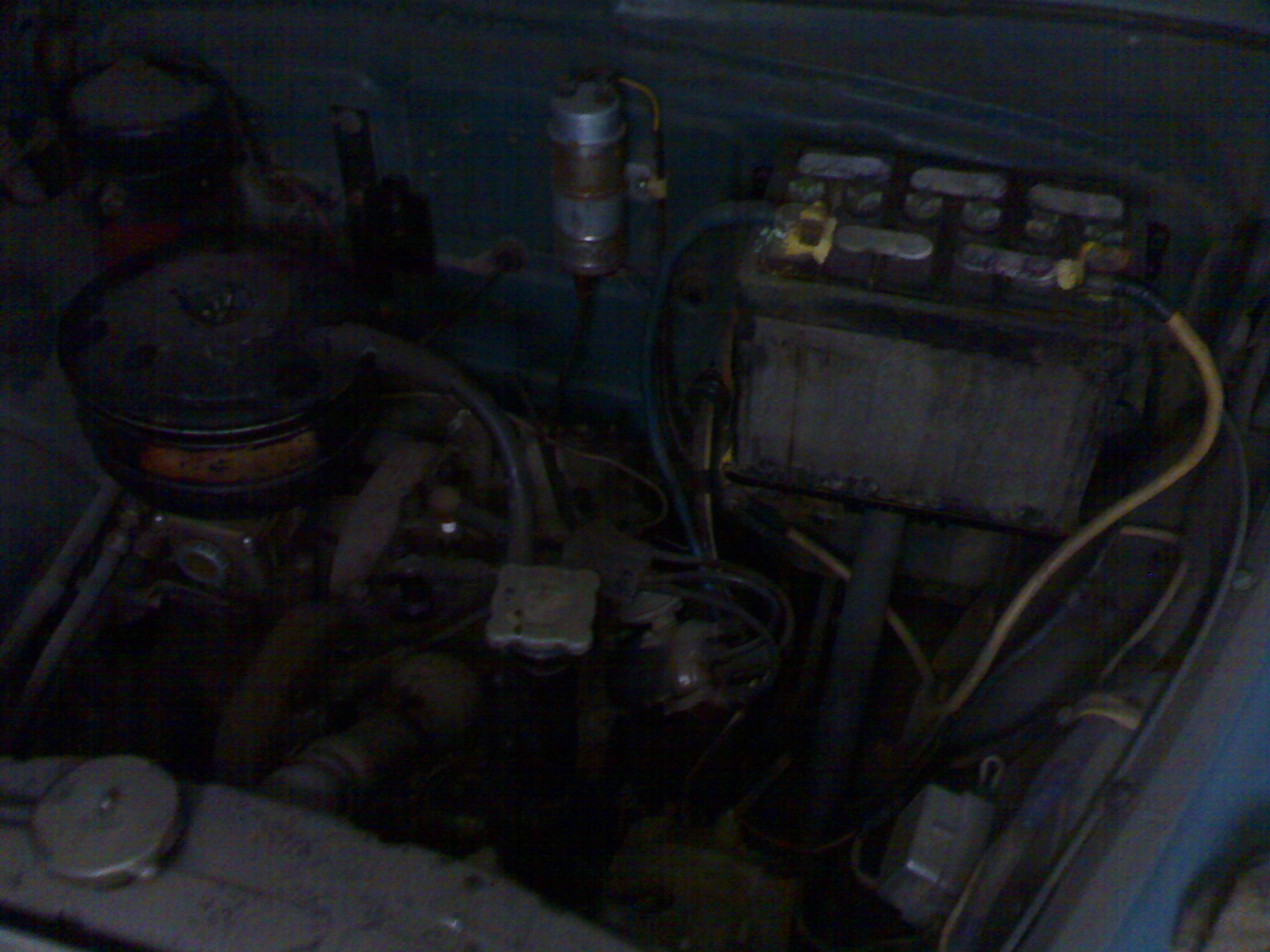

Больше всего радует сохранившийся пластик, тельняшка и катушка! Акумуль еще хорош, но наверное уже невосстановим. Хотя можно современую начинку в его корпус вкинуть. :D
13 029
4 801
по фото непонятно, что случилось со спидометром, почему то центральный круг красного цвета....?

да уж, аккумулятор новый нужен это без сомнений,а вот насчет спидометра ничего сказать не могу, наверно дед хотел что-то сделать, а до часов скорее всего руки не дошли. На данны момент самая главная задача разобраться с бензобаком(по словам деда прогнил где-то) и завести машинку.

Так ценность акумуля в его старинности. Лет пять назад был у меня такой - совершенно новенький, но уже не держал заряд. Утилизировал сдуру. Сейчас бы обязательно попробовал новую начинку в него кинуть, чтоб дух времени сохранить.

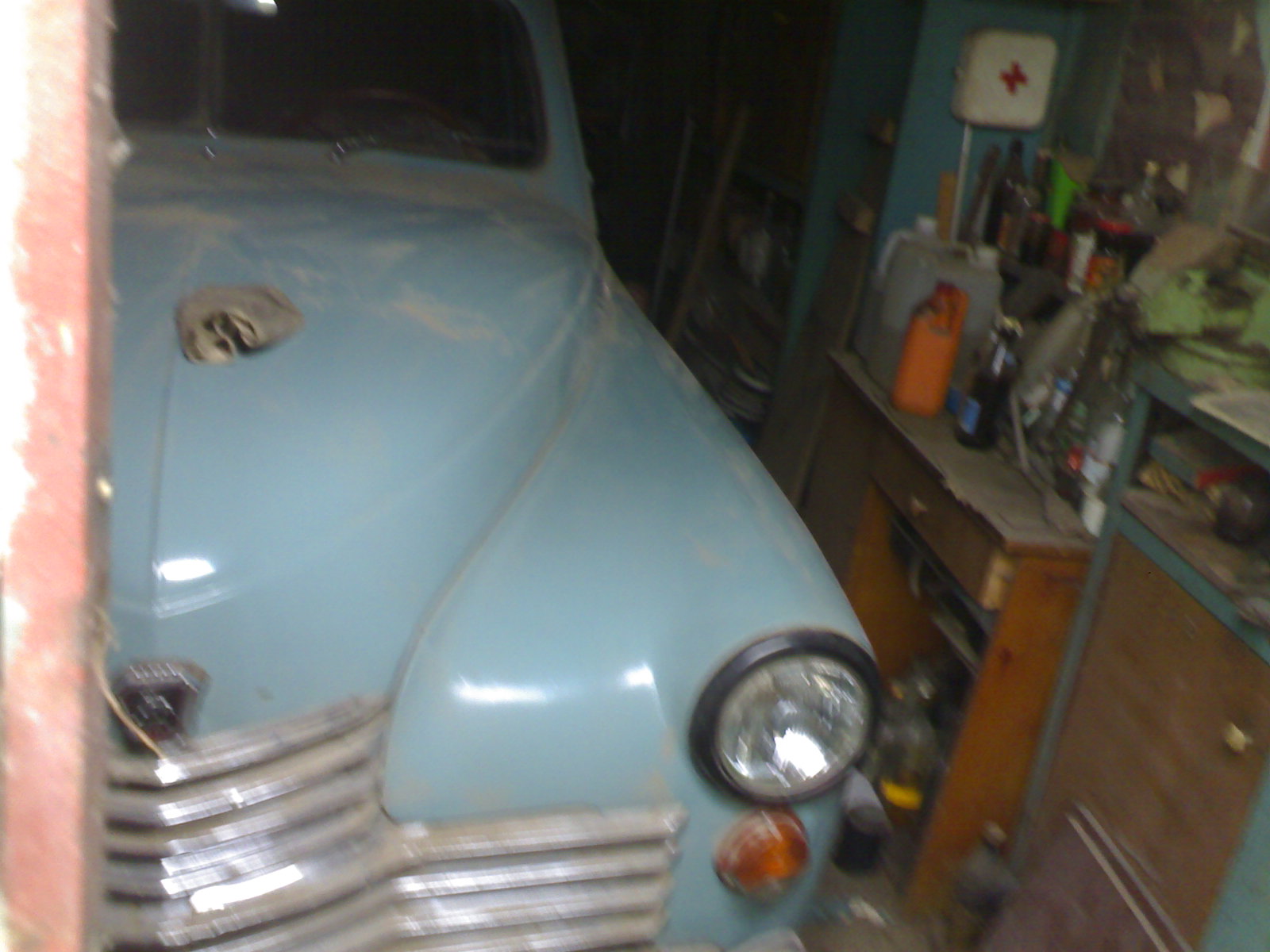

Что за пробка сбоку на карбюраторе?
Тю! Это же 124-й карб. Это окошко шоб смареть уовень бензина! :D

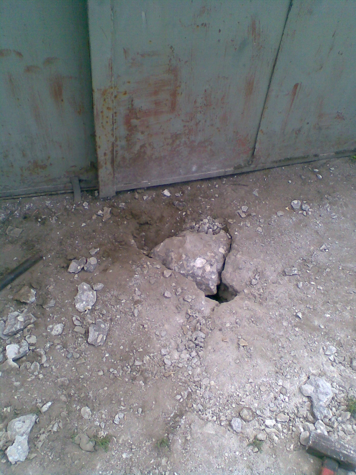

давненько тут не отписывался, машиной вплотную заняться не получается, т.к. проблемы с гаражом((( он просел и ворота открываются чуть меньше чем на половину, так что приходится бороться с бетоном толщиной порядка 40 см. вот фото за сегодня

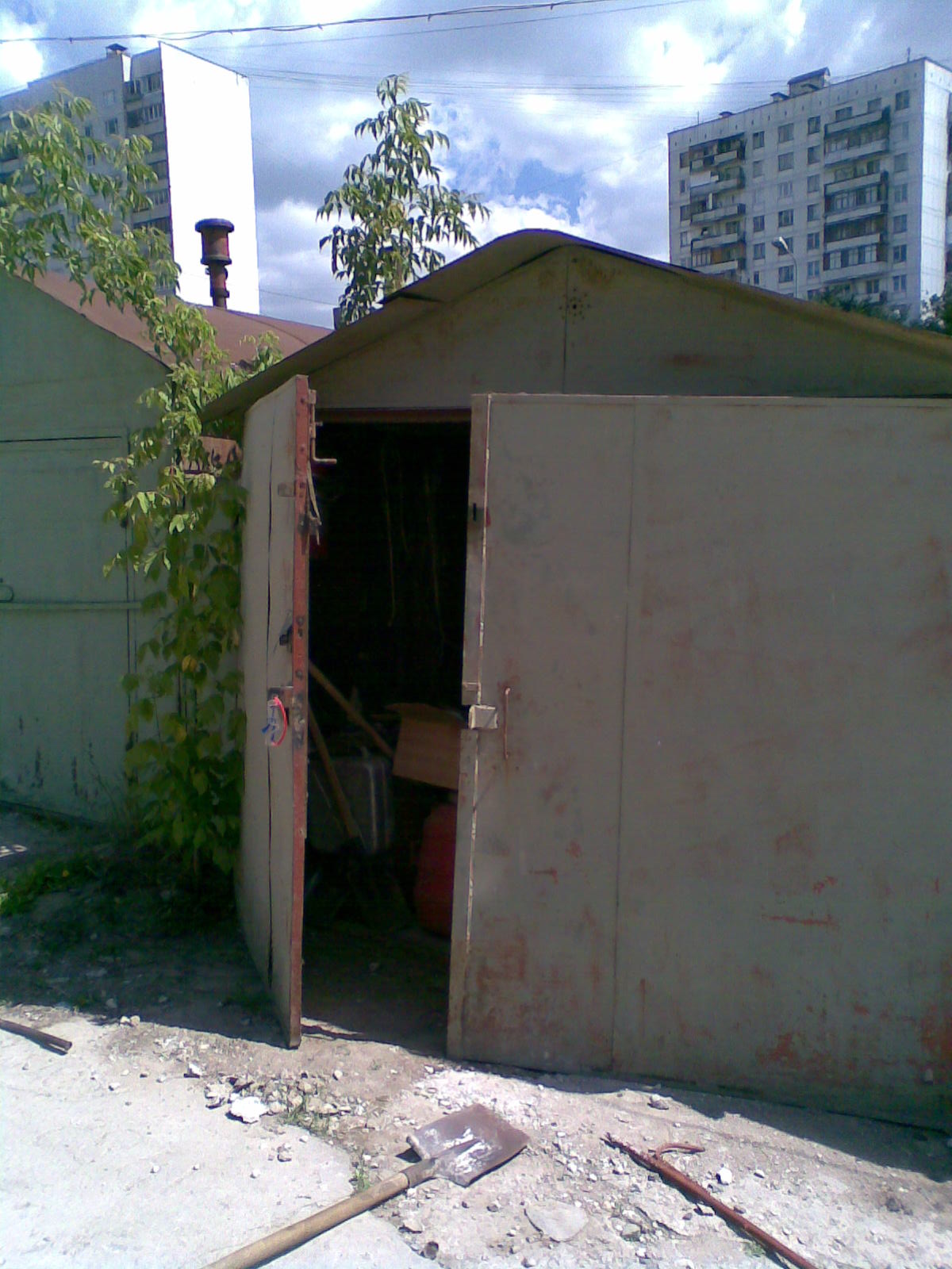

недавно выяснилось что проблема не в просевшей левой воротене, а в заржавевшей нижней петле. что можете посоветывать на счет петли???

Если петли не закрытые, то налей сверху масла (отработки) и немного подождав разрабатывай их (открывай/закрывай), если закрытые-приподыми рычагом воротину немного и пролей "папу", также постепенно разрабатывая.

проблема то в том что петли не закрытые и маслом уже проливались неоднократно в течение месяца, но там все намертво, на выходных еще заливал сверху какой-то жидкостью из балодчика против ржавчины или чтот типо того, завтра посмотрю что и как

просверли по середине петли дырочку до "папы" и брызгай туда ВД-40, а так же сверху полей. Намочи тряпочку в ВДшке и положи сверху на петлю ( раз она открытого типа). Сверху обтяни пленкой, чтоб не так быстро испарялось.
Как вариант, прогрей петлю паяльной лампой ( обгорит конечно) и когда она разогреется, аккуратно поверни. После остывания пролей все той же ВДшкой, разработай и смажь хорошенько
