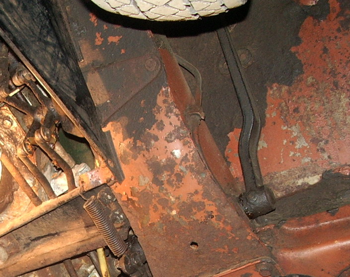

на левом лонжероне на горизонтальной нижней плоскости три отверстия, рядом с площадочкой под крепление качалки сцепления

Под рукой оказалось фото. Левый лонжерон, вид снизу. Надеюсь понятно.

Теперь 100% найду)) По фото все вопросы отпали) Спасибо!!!!

Спасибо за помощь - деталь прикрутил! В отверстие, которое со стороны крыла был прикручен брызговик.
