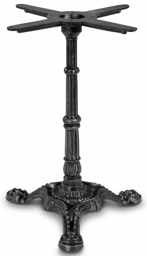

Смотрите, есть такое чугунное подстолье, средняя часть откручивается от основания от верхней части.
Теоретически её можно обрабатывать в станке?
Там в самом верху и внизу цилиндрические участки.
Суть задачи в том то надо просверлить эту штуку на глубину сантиметров 20. Потом нарезать резьбу сантиметра на 3-4 и крутить толстостенную трубку длинной сантиметров 30. Трубку видимо тоже надо будет изготовить.
Я думаю можно сперва зажать в конусах отверстие от крепёжных болтов, а потом обработать эти поверхности до цилиндрических. Потом одну можно зажать в патрон другую в люнет и можно сверлить на небольших оборотов, чугун хорошо сверлится.
Длинна этой детали сантиметров 60 примерно.
Что вы думаете по этому поводу?
4 256
9 231
С нижними ногами точит на токарном станке опасно,и зажать трудно будет,может лопнуть на раз,выстовить центр тоже почти невозможно(очень длинная).
На координатном станке получется это дело,там деталь неподвижно стоит.
Диаметр отверстия какой нужен?
8 846
7 895
он же сказал , что середина откручивается )
бери и иди к токарю, они сами знают, как зажать ... и как просверлить ) это всё вполне решаемо!

покажи на фото,что и где откручивается, какой формы необходима вставка.
