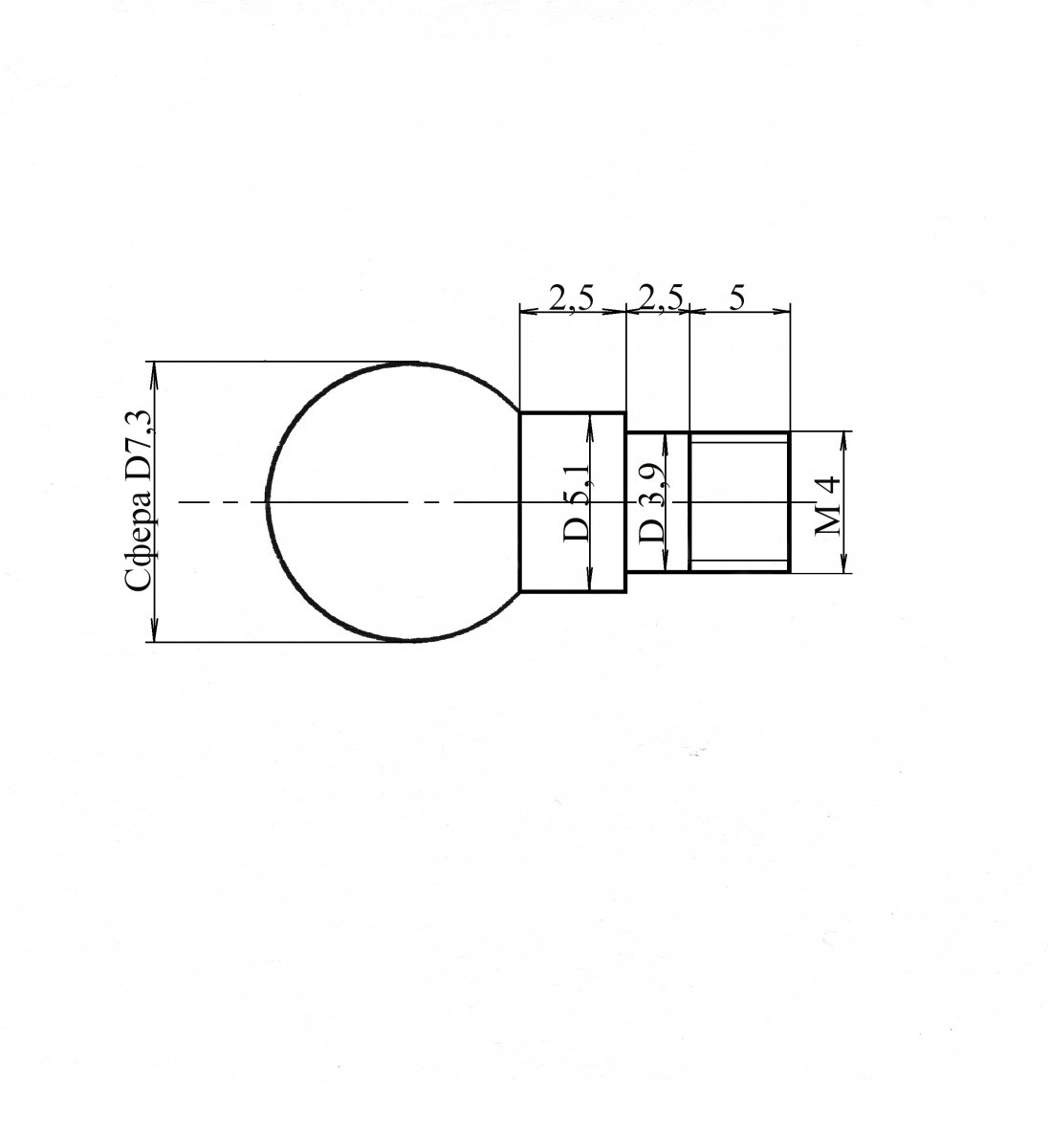

Уважаемые коллеги!
Нужен совет по токарке.

Мне нужно изготовить десяток таких деталей, кто подскажет где это можно сделать, или может кто-то возьмётся... И вообще насколько это реально )

Данную деталь может сделать любой токарь.

Да можно и не гладкий. А это что будет? Если ничего не найдешь, посмотрю у себя, может найдется пруток какой-нибудь.
P.S. Нормоконтроля на вас нет, габарит второй кто ставить будет?)))

Ну да, что поделать. Но второй габарит нужен, иначе затуманенный парами алкоголя воспаленный мозг токаря не сразу сможет сложить все размеры и отрезать заготовку нужной длины)
8 749
27 074
Найти расстояние от центра окружности до хорды по теореме Пифагора весьма несложно,в конкретном случае 2.61 мм.В итоге длина детали(второй габарит) L= 16.26 мм.

Правильную сферу не каждый токарь может сделать, всё остальное- действительно любой...Это при том, что непонятна требуемая чистота обработки (шероховатость поверхности).

Если требования по размерам и допускам невысоки, то, на мой взгляд, десяток таких деталей может выполнить токарь на Москворецком рынке, ул. Болотниковская. Там же найдется и исходный материал.

Эту детальку не каждый токарь сделает лишь потаму, что размеры ее слишком малы! На обычном заводском токарном станке биения большие!
Это нужно искать у кого есть небольшие станки!

требования к точности и чистоте обработки высокие. Допуски до сотых, +/- 0,01, чистота поверхности -зеркальная.

а разве биения имеют значения когда пару раз начдерно резцом пройдёшь?

Когда у вас разбит подшипник.. что происходит? вал люфтит - вот и со станками тоже самое.. идеальный шарик не выйдет (((
можете спросить у токаря - но из личного опыта - меня с такой мелочью посылают! (
нужно искать кто занимается изготовлением таких маленьких деталюшек))

Любой токарь должен уметь точить шар.Тот который не умеет,не может себя так называть,расточника называть токарем не совсем корректно.Но если требования к точности обработки высокие,и допуск вплоть до сотых,нужен станок повышеной точности. Есть станки для высококачественной обработки,в т.ч. и мелких деталей.
