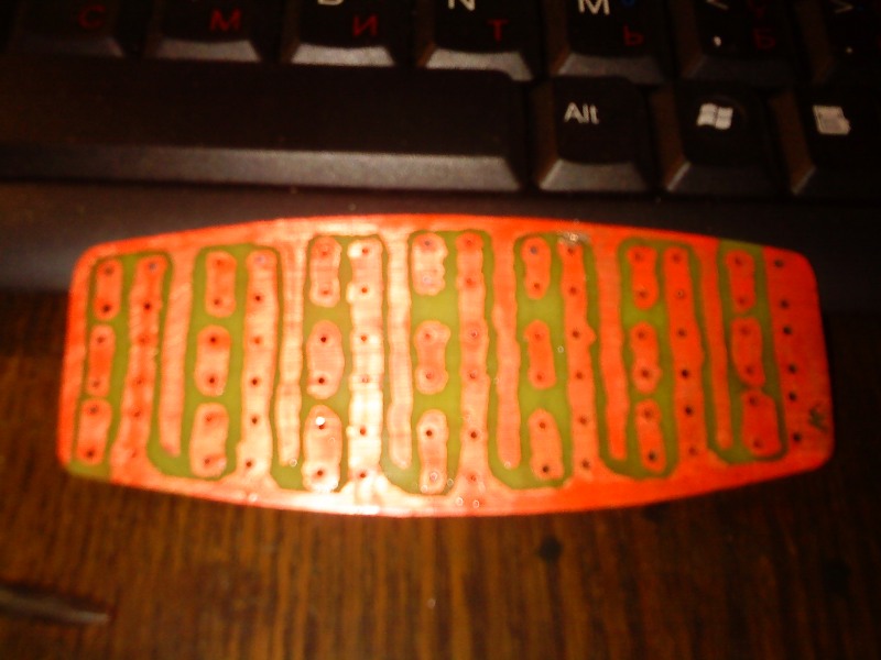

Я начал - покажу. Купил по 4 сверхярких светодиода, к ним резисторы, прикрепил все это на алюминиевую пластину и готово!

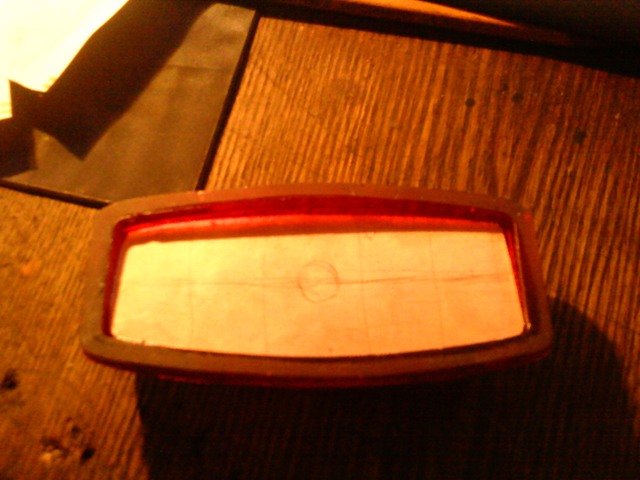

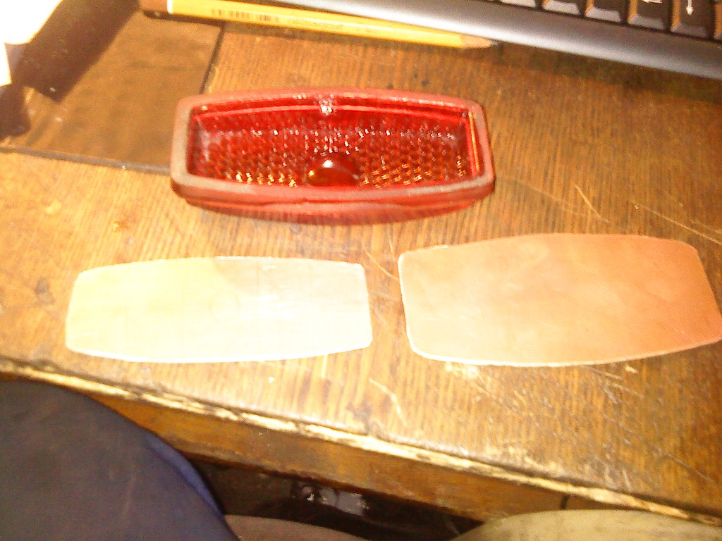

Вырезаем из текстолита 2 платы по размеру задней части фонаря так чтоб одна входила во внутрь,а другая была в точности с размером фонаря,будем использовать как крышку.
Затем на первой плате размечаем расположение светодиодов ,просверливаем под них отверстия.

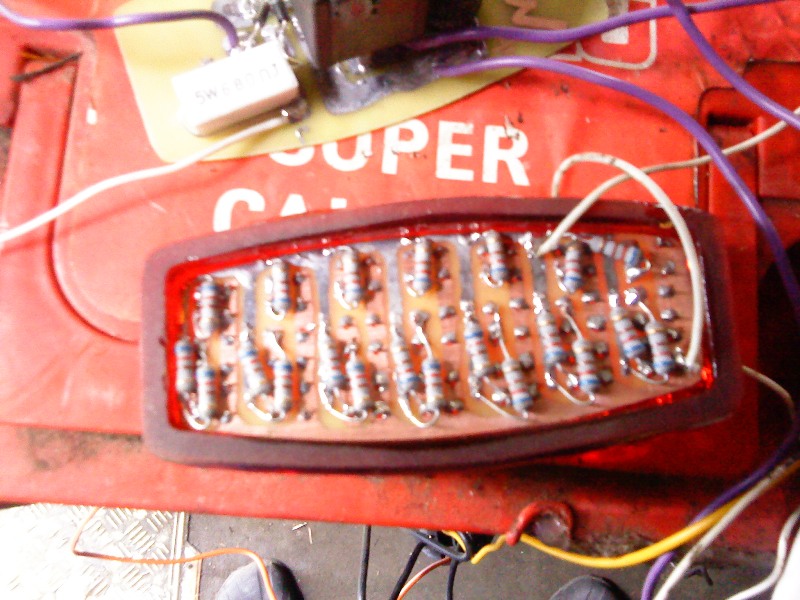

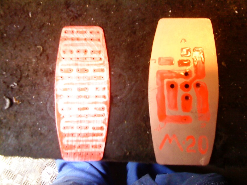

Затем лаком для ногтей)))))) размечаем дрожки и вытравливаем плату я использовал медный купорос и соль поваренную,после того как плата вытравется впаиваем в неё светодиоды и резисторы.

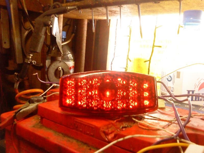

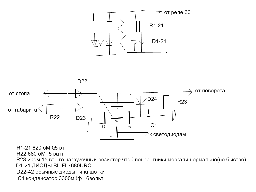

Затем делаем ещё одну плату но можно и не делать на которой будет установлено как бы коммутирующее устройство для того чтоб одни и теже светодиоды работали как СТОП-ГАБАРИТ-ПОВОРОТ как на инфинити схема будет ниже,собираем этот коммутатор и упаковываем его в коробку какуюнибудь подходящую.

таким же макаром можно использовать данную схему для передних подфарников тока диоды поставить жёлтого цвета,а можно и лампочку оставить однонитевую,тока из схемы (комутатора) убрать: если с лампой делать то R23,R22,D23 ,а если ставить светодиоды то только R22 и D23.

в принцепе по цене и яркости и углу рассеивания а компактность и так нормальная всё это дело заливается герметиком а сверху на сырой герметик ещё прикладывается та самая пластина из текстолита котороя была вырезана по размеру стекла фонаря и всё аккуратненько,а "комутатор" прячем гденьть в багажнике
