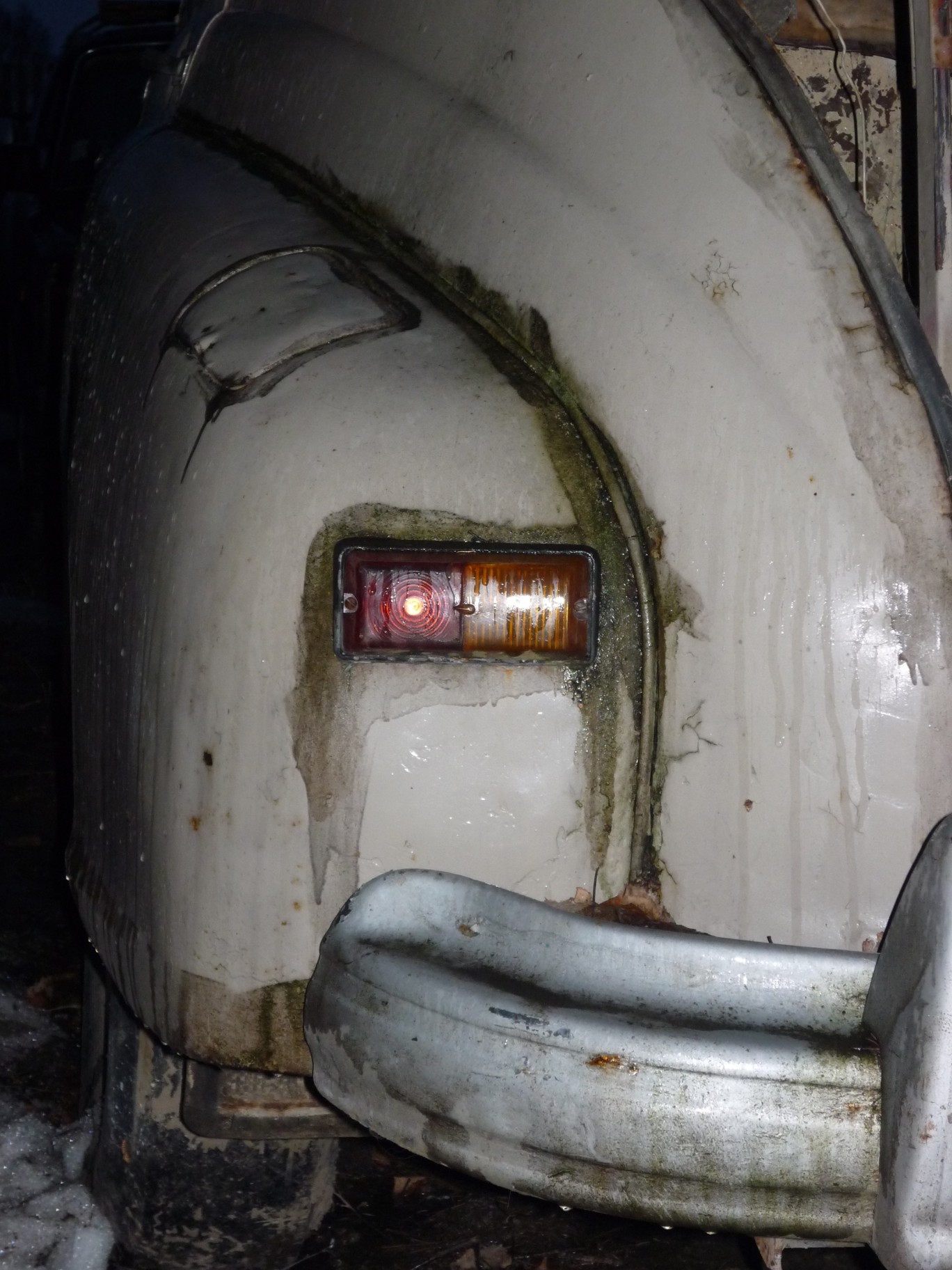

И еще впереди стоят вот такие фонари (см фото). Как думаете, менять на оригинал внешний вид или оставить так?
Сейчас стоит оптика с подфарником в фаре, а сами фонари выполняют роль указателей поворотов (стоит желтая лампочка)

Если есть хотя бы ободки - меняй.
9 320
909
Подфарники жудкие! Сменить в обязателньом порядке!
А как сделать комбинированые задние фонари, про это читай здесь http://moiseenko.com/pobeda/garaz/podf.htm

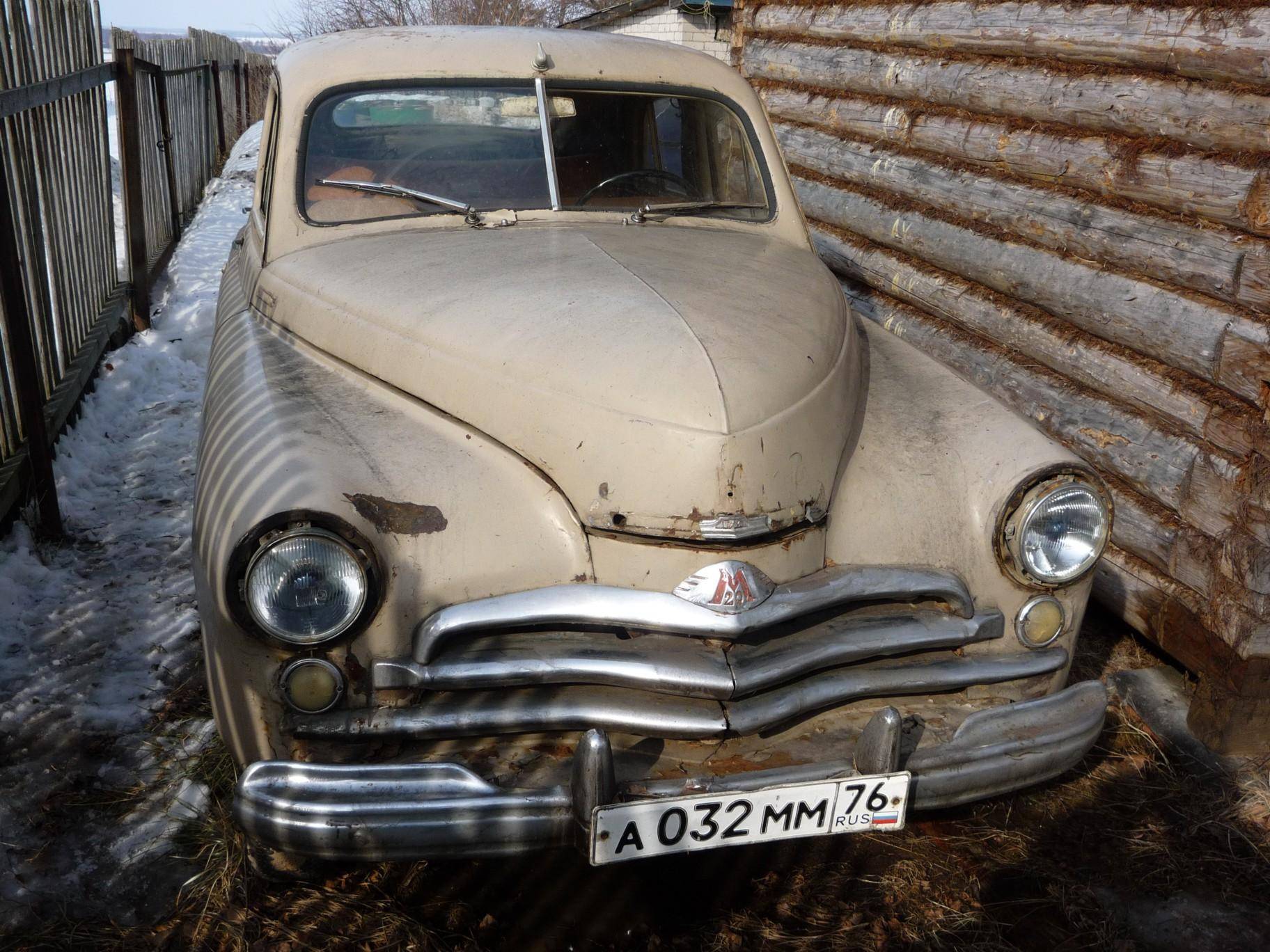

а есть смысл восстанвливать эту машину - она же уже вся мхом поросла - любую деталь тронь - труха будет? у меня такой донор на даче стоит.
4 730
1 410
Вполне подьемная победка!
Николаев
18.03.2010
1 475
Ярославль
Это не мох, а мовиль..... Машина достаточно крепкая, проблема только с порогами, ибо это машина в нашей семье с1959 года и я знаю как дед за ней ходил и что и когда менялось

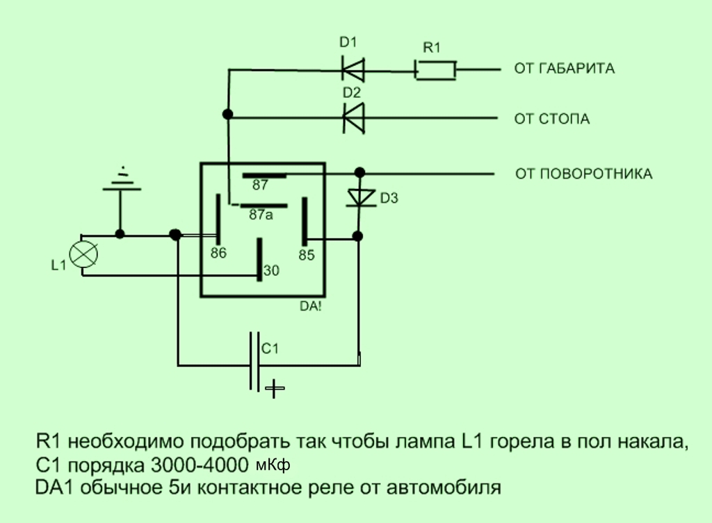

Можно собрать не большую схемку на пятиконтактном реле и задние фонари будут работать с одной лампочкой в 25 ватт(габарит-стоп-поворот),а можно вместо лампочки поставить светодиоды будет довольнотаки ярче светить к примеру как на инфинити
http://www.youtube.com/watch?v=Dg8pRiG5nW4
