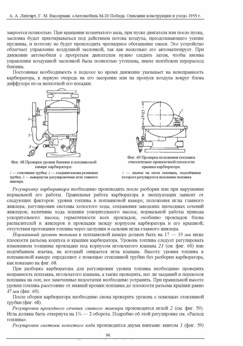

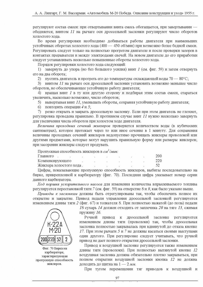

    в книге написано ) очень подробно!!! с 80 страницы начинать читать )

    перекурил мануал, не понял как его выставлять?
