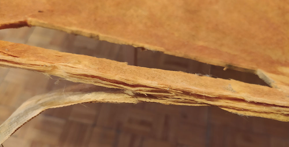

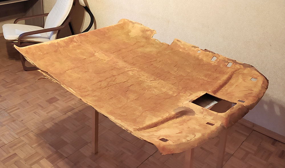

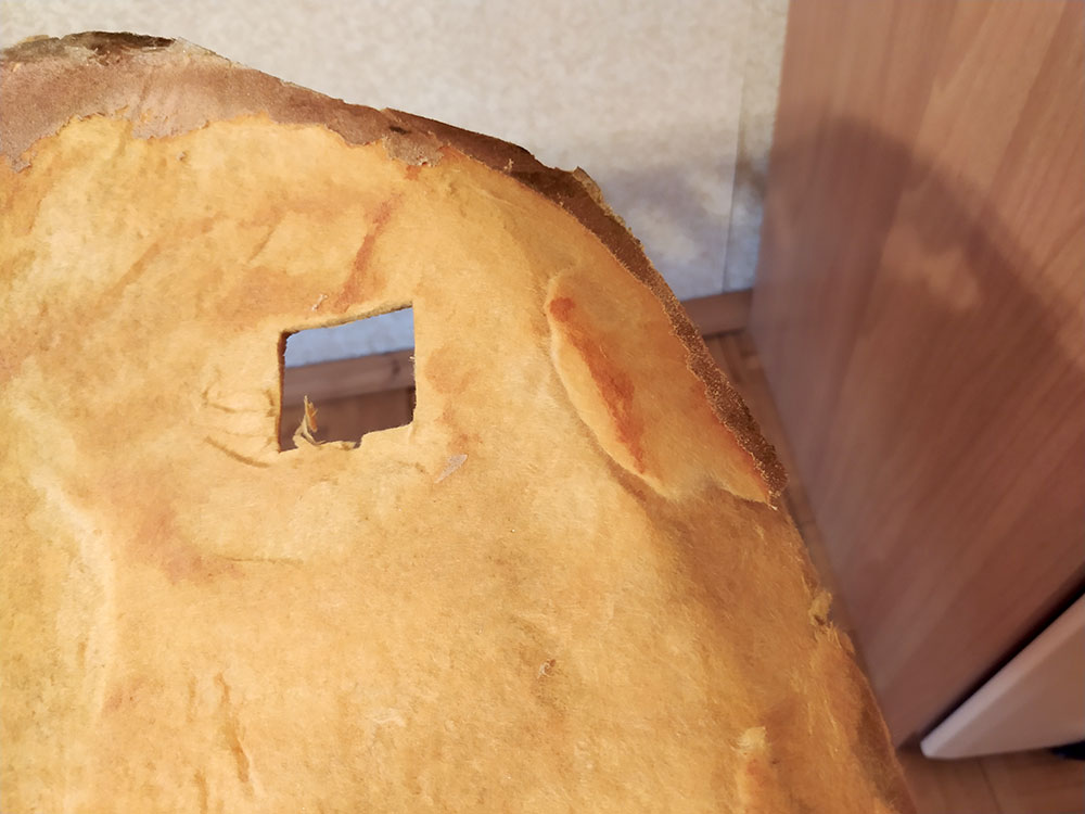

Собрался с мыслями и силами и отчистил потолок бьюика от многолетних наслоений клея, которым ткань приклеивалась к основе. В результате получилось как-то так:
Все бы хорошо, но края обломанные и размочаленные:
Да и я сам в попытке ободрать побыстрее наделал делов:
Как укрепить края основы? Как восстановить утраченные участки?
