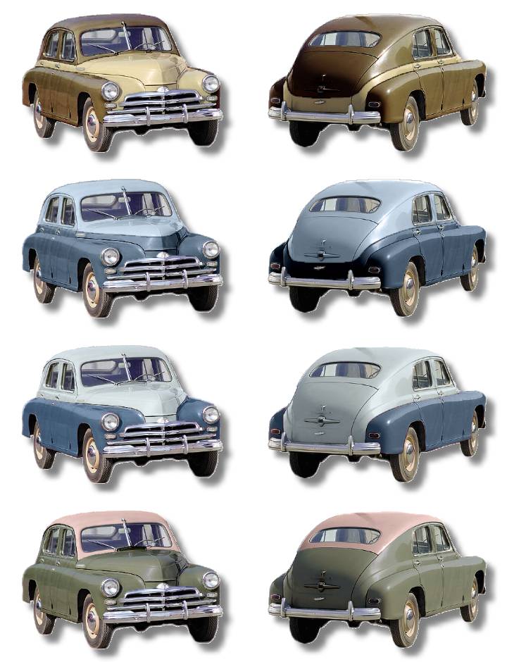

D свое время задавался тем же вопросом. Картинка, кажется, с га20.спб, но может и нет. Давно было.

Спасибо за фото.Сохранил себе) На самой нижней фото как раз цвет как у меня машины..
