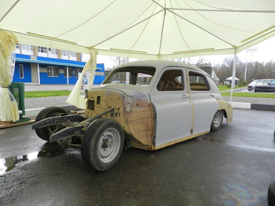

Параллелограмм Уатта будет?
Итак, по пунктам.
1. Прибивай, утепляй, зашивай. К тому моменту, как сгниет, ты победу уже в утиль сдашь. Пардон, сделаешь.
2. Собери нормальную систему зажигания и заводи.
3. Песочить. Теперь - точно песочить. И готовься к тому, что окажется, что дыра на дыре сидит и дырою погоняет.
До дисков тебе еще, как до Пекина пехом.

В хорошем примере я не вижу рулевого вала как класса.
А вообще v8 в победе не пришей кобыле хвост. Не смотрится он в ней чисто эстетически.

Он от фольцвагена поставил старенького рулевое,
lesnik
14.07.2011
534
24
Ничего сделает, как у первой серии вставку в крыло. И сервопривод на рулевом. А вот куда радиатор и какой радиатор будет ставить?
Согласен, места не так много сталось.
Я давно с ним общался. После установки рулевого.
Потом он ничего не писал.
Можно узнать конечно...
9 319
900
на одном из последних фото без заднего крыла видно рессору заднего моста, она какой странной конструкции, судя по всему это не вы делали... не очень понятно что это за конструкция и почему так. Вам что то известно зачем и как это сделано?
