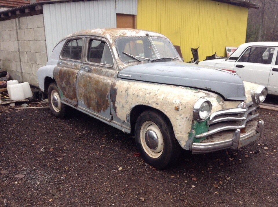

Я просто начал копить , копить и еще раз копить... но даже за ту сумму , что я скопил побед нормальных не оказалось.. Я решил, что стоит начать с чего-то подешевле.. например 24 или 21 волги.

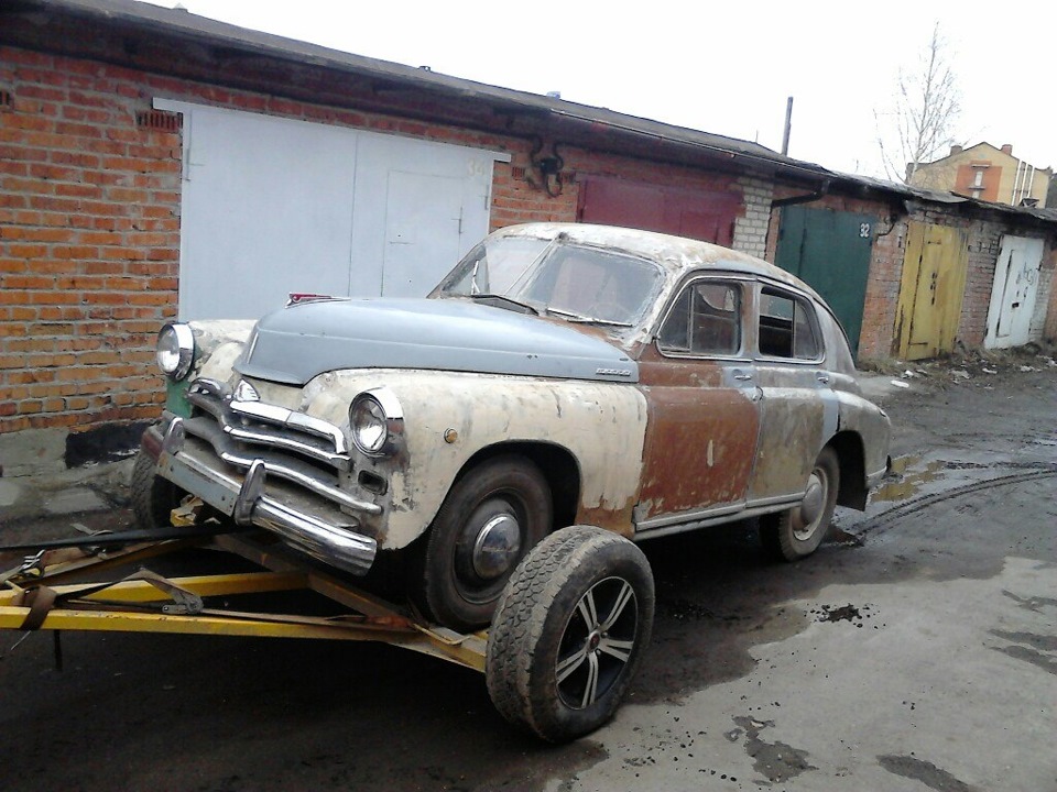

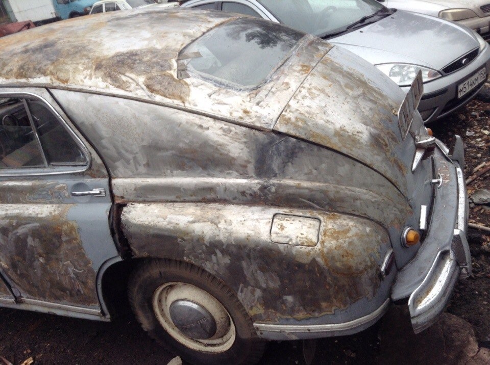

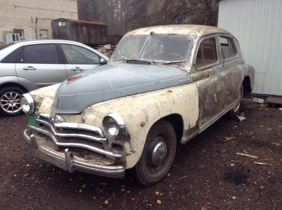

Посмотрел около 3-4 машин. И как назло... 1 машину я выпытывал у хозяйки " посмотреть " месяца два и так и не услышал стоимости . Другой товарищ продал 21 не сдержав обещание (я приехал в Воскресение и на след выходные хотел ехать в гаи - она была на ходу и тормозила, все работало, разбито было только заднее стекло) , третий продавал ну уж совсем печальный автомобиль... от которого меня отговорили друзья, четвертая машина - это кузов на колесах, я тоже отказался.
И как-то в Дубне появилась зачищенная до металла победа... стоила она достаточно... Денег таких не было.. потом цена начала падать.. и как-то утром я зашел посмотреть на нее, а цена упала в 2 раза. Я взял отгул и поехал в Дубну с девушкой. В голове был туман и восторг. Я ЕДУ ПОКУПАТЬ ПОБЕДУ. Я практически на все закрыл глаза.. Она была не на ходу, какие-то Армяне (или не знаю кто) грубо зашпаклевали кузов, отсоединили и пообрезали проводку и шланги, зашкурили большую часть до металла... поставили ужасные латки так чисто чуть-чуть прихватив сваркой. Салон разобран и заколхожен.
Адекватный человек думаю ее бы не взял.
Но я согласился, продавали 3и лица, хозяин потом подъехал. Как оказалось мужик средних лет взял ее под восстановление, отдал каким-то ребятам, они вот так поиздевались и бросили.
А ему надо было срочно уезжать... в общем он потерял где-то на этом 100 тыс. руб. (либо врет)

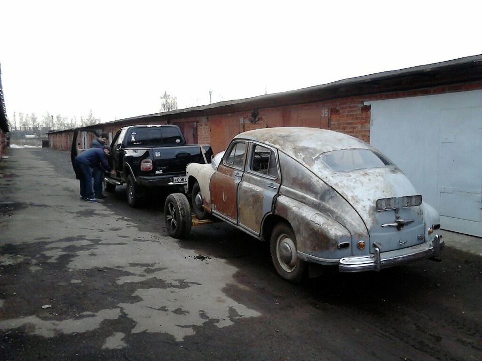

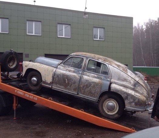

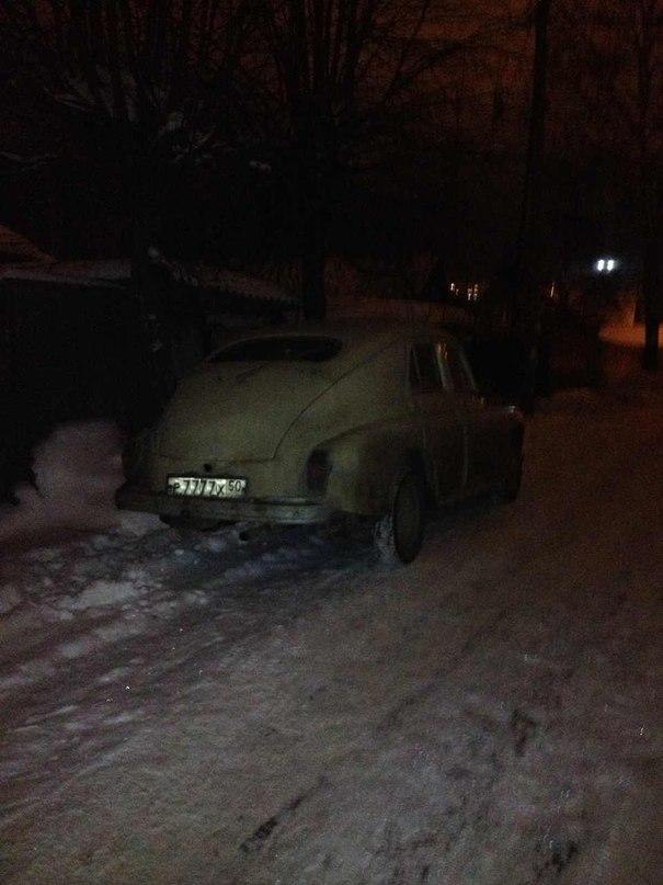

Я заказал эвакуатор и мы поехали домой ко мне в гараж.
Еле затолкали, передачу заклинело, горка перед гаражем.... в общем жесть 5 человек еле затолкали ее в гараж с хламом.)
так я стал обладателем победы

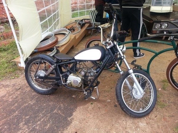

У меня позади было пару мини проектов. Типа риги 7 в крысином стиле.
Боббер на базе китайского мопеда, который украли.
и мой опель в стиле stance.
Особо усилий Они не потребовали, сделалось быстро. (год примерно я стоил китайский боббер, по мелочи ковырся с опелем и достаточно быстро освоил ригу)
После того как я сделал, мне хотелось еще больше окунуться в тематику кастома. Американский стиль постройки автомобилей , я на нем так сказать вырос. Именно просмотром фото и видео, изучением материала по кастом и лоурайд культуре забита голова и свободное время.

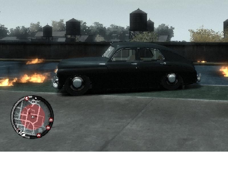

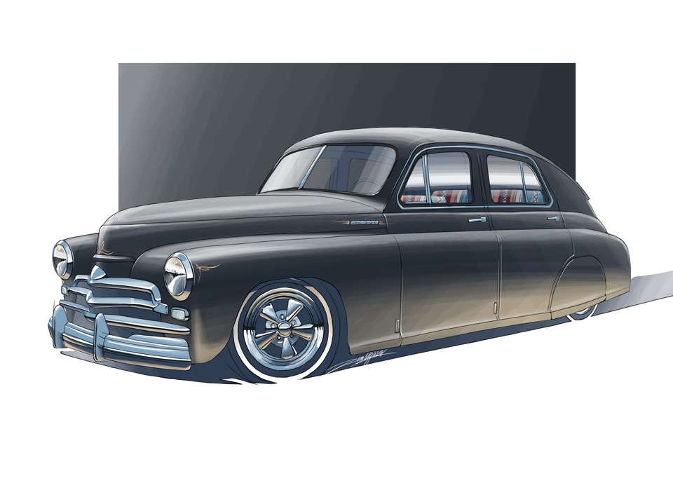

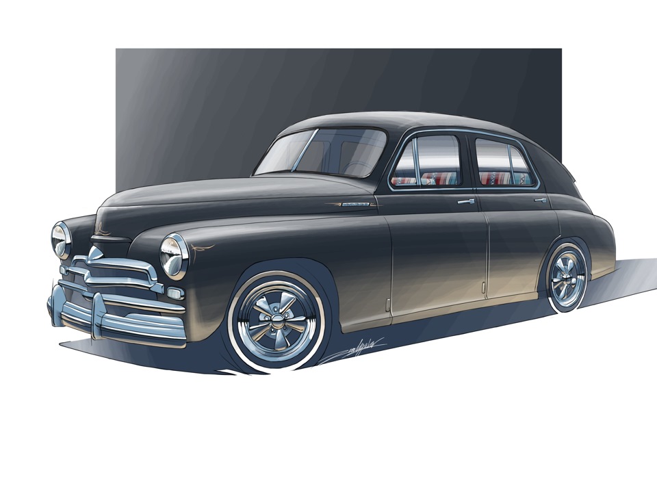

В целом идея следующая:
1. изначально я думал все просто... раньше бездельничал в игре.
2. Но потом немного все это дело решил окультурить.
Рисунок нарисовал известный в наших кругах Иван Земляков.
мне не понравился внешний вид. И я попросил использовать уже классические в лоурайдинге решения "закрытая арка"
Как видно из рисунка. Помимо пневмоподвески, закрытой арки. Планируются неоригинальные диски.

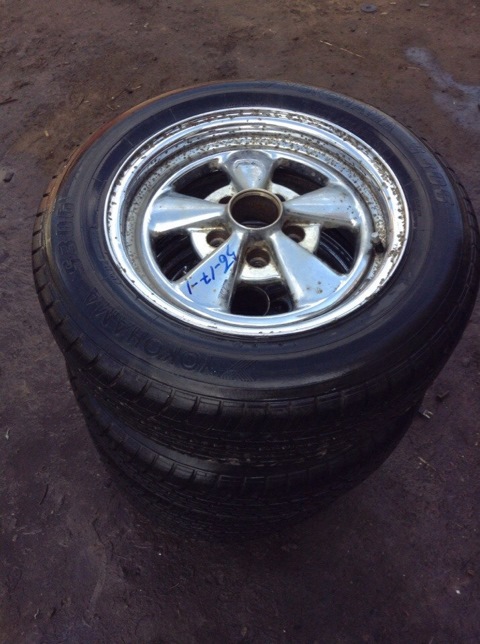

А именно cragar ss.
данные диски я приобрел до покупки победы.
параметры 25 вылет, 5х114.3 цо 68. по этому поводу чуть позже.
Также можно заметить необычную обивку сидений.
Данное решение тоже является достаточно классическим. Лоурайдинг имеет связь с культурой Мексиканцев.. и многие из движения покрывают сидения пончо.

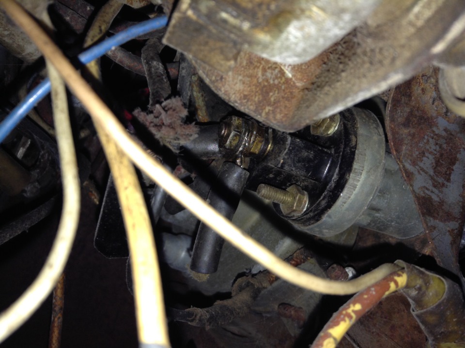

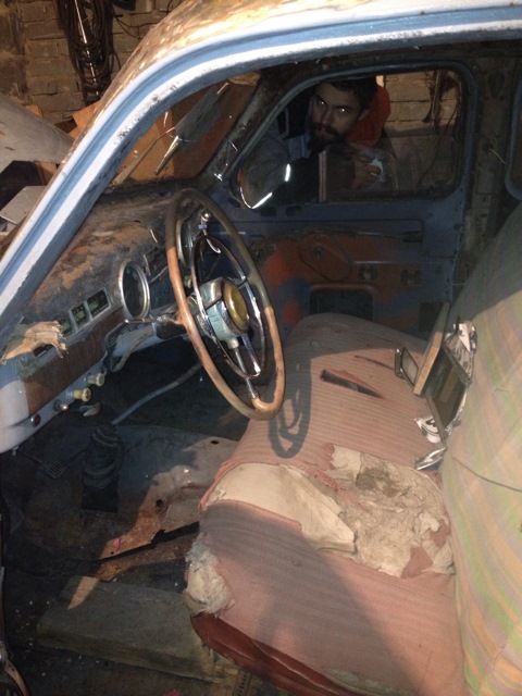

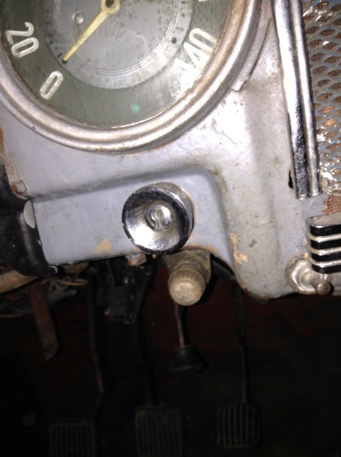

первое с чем столкнулся - отсутствие ключей.
На первое время установил уазовский замок. Неприятно... колхоз.
Хотел найти контору в Королеве, Мытищах по подбору и изготовлению ключей по замку.. но как-то все отказались. Поэтому решил взять от уаза.

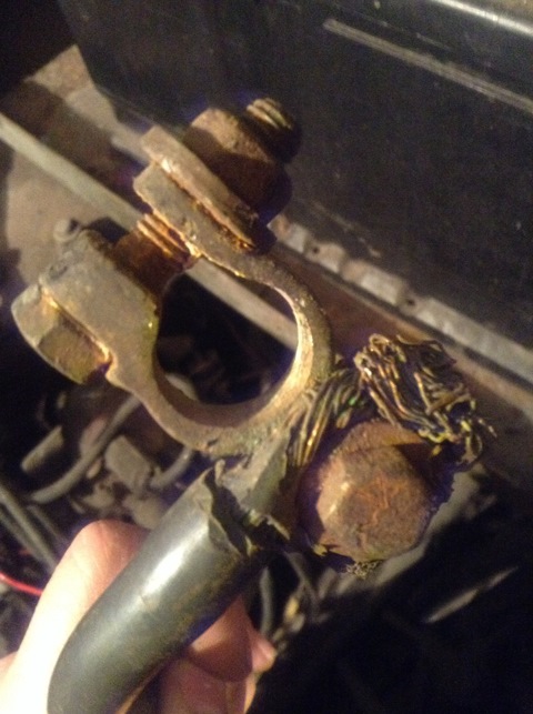

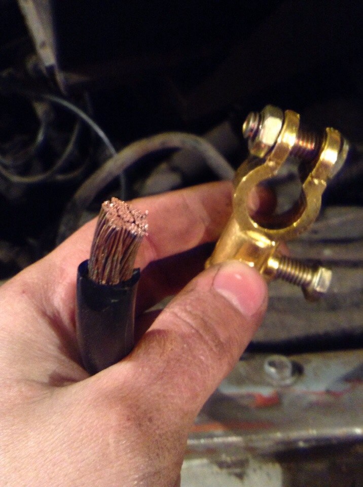

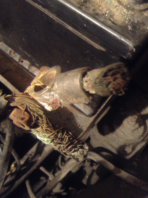

Затем притащил аккумулятор и понял, что с клемами тоже беда.
чисто ради проверки купил дешевые клеммы.

Еще по теме. Замок зажигания можно купить китайский типа для ГАЗ-53 ( в лорде 500 рублей), свечи NGK AB6 или аналоги, советские М12 и М8Т в топку, гамно полное.

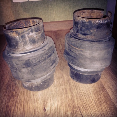

спустя некоторое время товарищ
Отдал пару подушек.

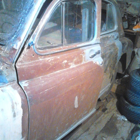

Зимой ездил к машине не так часто.. но то что с ней происходило - меня печалило.
Дверь окончательно заржавела.
В гараже места очень мало... я старался все разгрести.
я разгребал , разгребал.. но места больше не становилось .

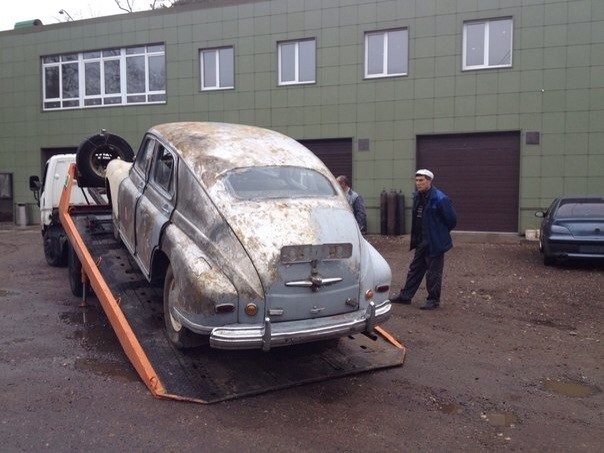

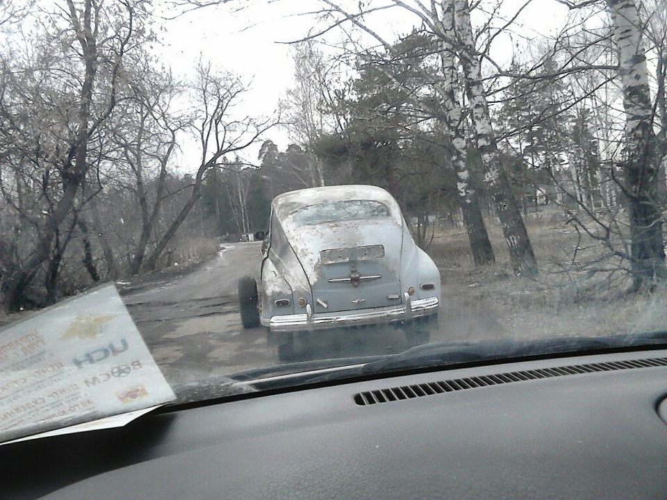

Я психанул и отвез машину на работу.
За что спасибо шефу.
grmz
24.07.2012
273
174
32

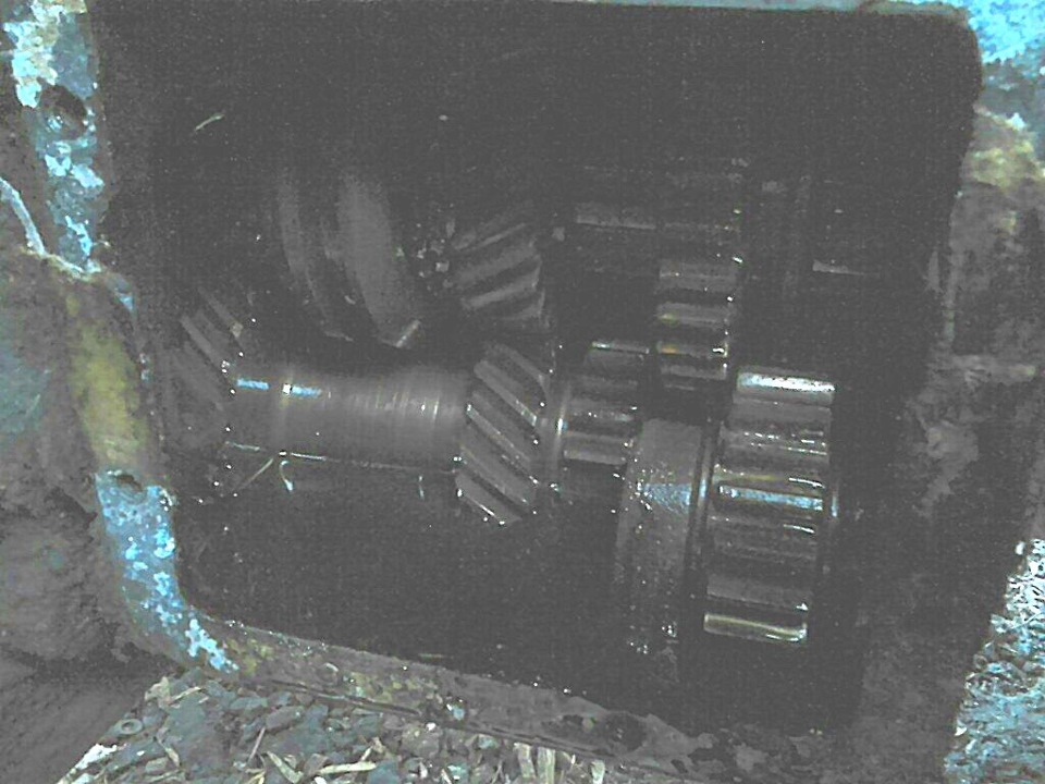

Так как коробка заклиневшая была.. тащить на подкате было просто ШОУ.
Двигатель крутился, повалил дым... *(из-за ремня, потом скинули...)
В итоге сел в машину и держал сцепление.

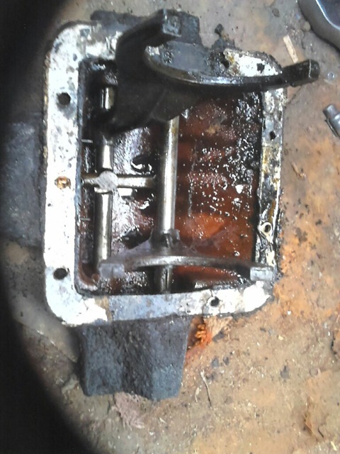

Собственно полез я смотреть, что же с коробкой.
Теперь есть умная голова под рукой — Юрий Иванович.
именно такие люди разруливают все проблемы со старыми развалюхами)
Сначала хотели снять сам рычаг.
но, толку особо не было от этого, поэтому было решено снять крышку КПП
Открутил 6 болтов.
слил чутка масла.
и вот она простейшая система!
которая немного дала сбой…
Технических названий не знаю, но.
на крышке две палки с вилками.
одна вилка бегала нормально, а другая закисла и держала на место одну шестерню.
и получалось, что при переключении можно было включить сразу 2 передачи!
была включена задняя постоянно.
Сместив шестерню вперед и сдвинув заклинившую вилку вперед… мы получили нейтраль.
Хочу теперь купить шовный герметик и поменять масло.

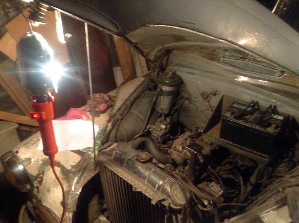

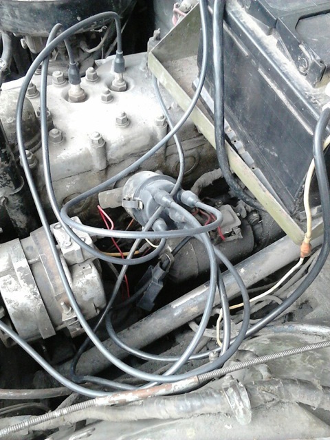

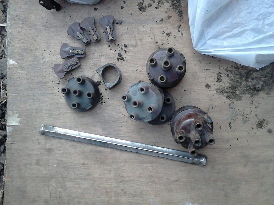

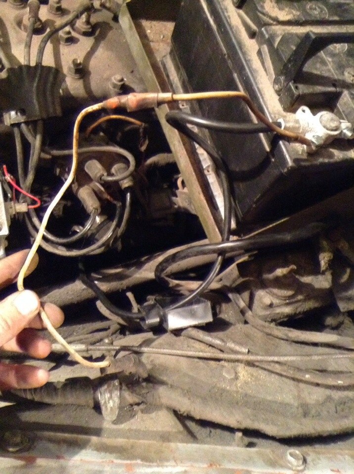

Потом взялся опять за то, чтобы завести двигатель.
Разобрал трамблер. А ТАМ И БЕГУНКА ТО НЕТУ))))))
Короче.. начал искать.. с дуру взял высокий трамблер и бегунок, + вв провода приколхозил.
еще купил свечи.
NGK 2910. Резьба М18х1.5

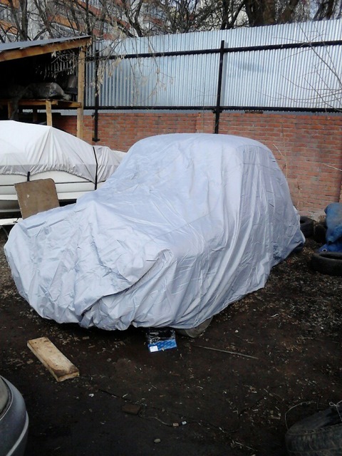

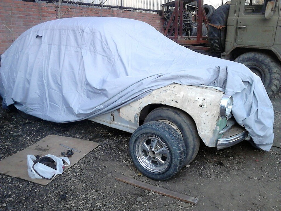

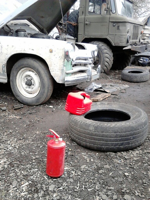

каким-то образом машина начала схватывать.. и пошла в обратку через карб и загорелась.
кстати купил чехол.
Выгнали из бокса. а голый метал надо было как-то защищать
Знаю, что может под ним образоваться влага и т.п
однако! взял
Реакции: ORAS

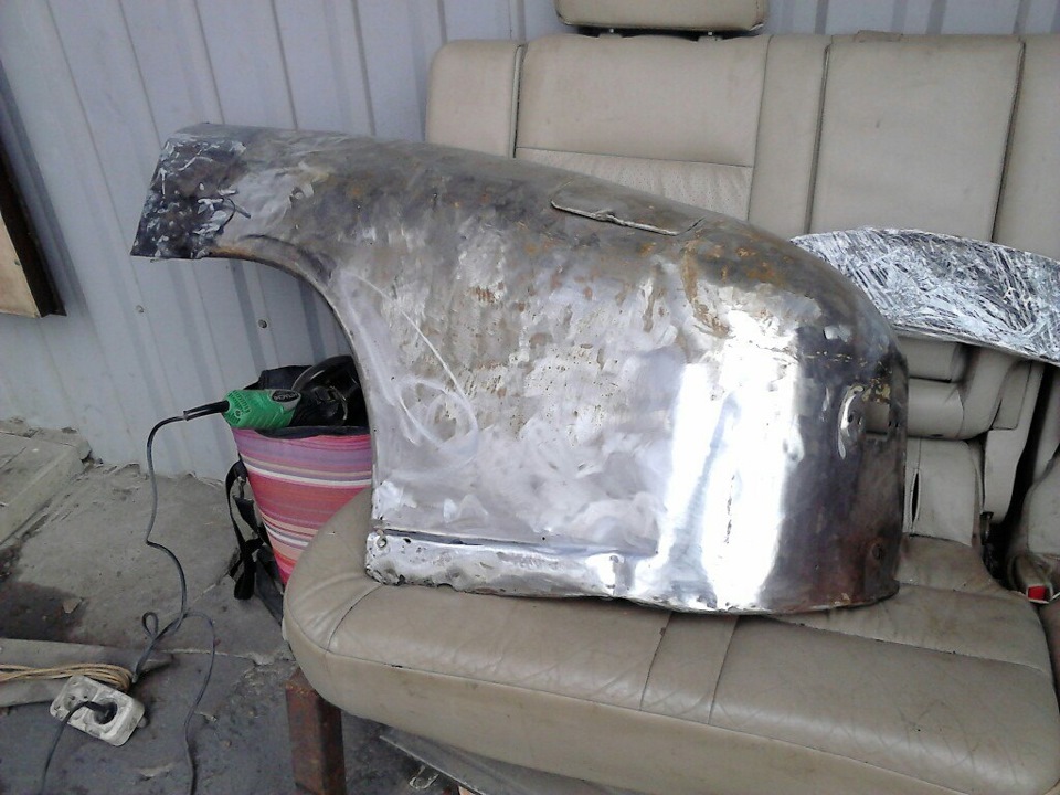

Всю неделю копался.
Поставил крышку и бегунок высокий, пробовал завести, че-то крышку подрезал, где-то что-то покрутил… Систему охлаждения собрал, подкрутил масляный фильтр, закрыл дырку в блоке (нет 1 металл крышечки) готовился к запуску, а толку ноль, в общем — походу фигня эта крышка трамблерная.
Вчера забил на это дело, занялся разбором кузова.
Снимал крыло и" плакал" ;)

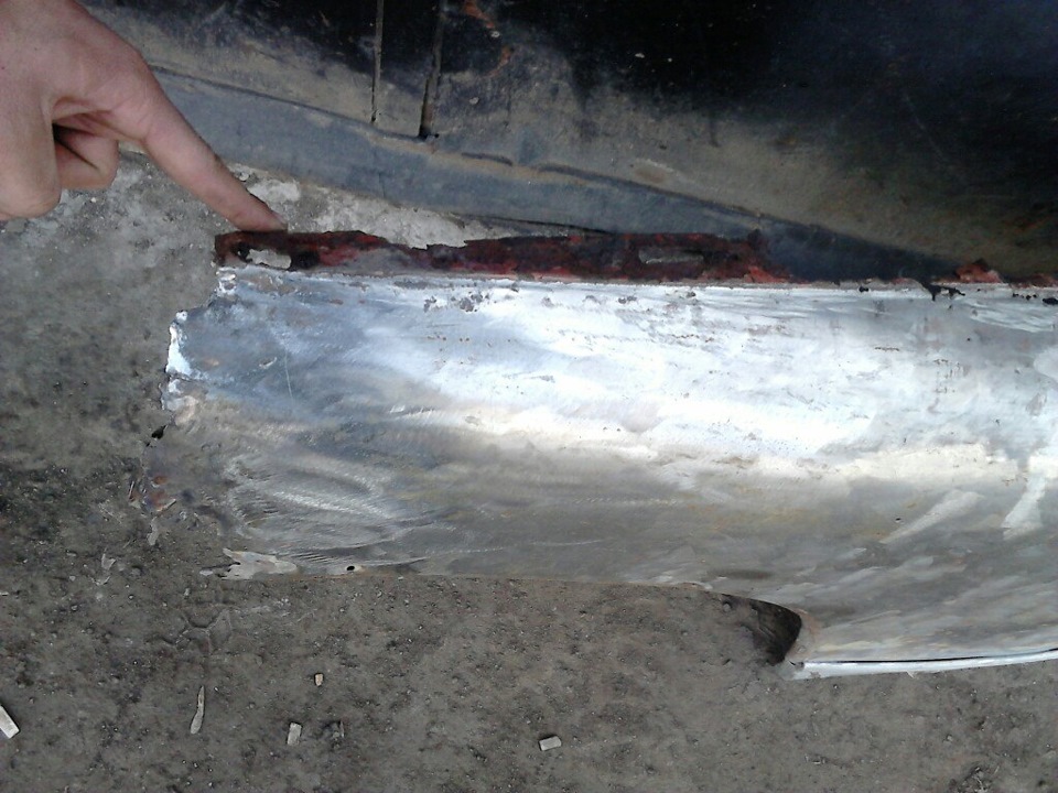

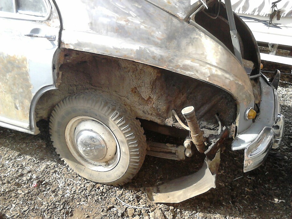

Это какой-то кошмар. Крыло правое из латок приварено так чисто что б схватилось, кусок металла чуть ли не с банки вырезан… все это дело залито жидким пластиком, да так, что сквозь прогнившие дыры сопли- макорошки пролезли
Сняв крыло, понятное дело, я увидел, что арка сгнила напсих … еще хуже чем левая, дыры сквозные.
Чтобы открутить крыло надо было подлезть изнутри, слева пофиг — ниче не разбирал, а справа запаска все загородила .
Чтобы ее достать надо было разгрести все что я накидал в багажник
Разгреб, достал… А там бегунок!
Поставил бегунок, поставил крышку, ту что была изначально … Не заводится.
Пропала искра.
Дал плюс на катушку на прямую, начала Чпыхкать
Проверил — бензонасос качает, кручу …кручу…
Пришел Юрий Иванович, начал крутить трамблер, выставил зажигание и "О, Аллилуйя! Завелась! Даже холостой есть)
Дай воды залью! потекло из всех щелей: дыры в блоке, помпы, крана который не перекрывался.
Ну все равно думаю:"промою". Начал крутить двиг, взрыв . всплеск… пыль.
Как-то так вышло, что вентилятор пробил радиатор!
Видимо от колебаний радиатор съехал с креплений, как оказалосЬ, не затянутых… и приблизился к карлсону, который порубал его в пух и прах.
В общем… Свечи ngk — збс)
Реакции: ORAS

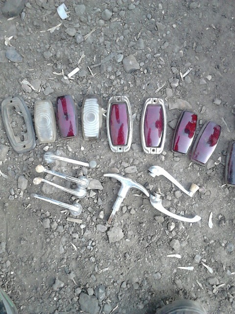

… приходит сообщение в контакт вчера вечером.
Колян, мне тут ящики надо от запчастей освободить. (а запчасти от газ м20) … Срочно надо встретиться.
Оказалось, что у чела на районе (Мишка Полянский — забавный тип, то ли растаман, то ли модный паринь, всегда веселый, угарает, шутит в общем у каждого наверное есть такой друг ) был когда-то газ 69, хотел он его восстановить, но не срослось… вроде как в металл ушел. З\ч остались .
Я встретился с ним с утра пораньше . Оказалось, что гаражи его хотят сносить, и чтобы добро не пропало, он решил его отдать мне.
В добро входит: куча шестеренок, шайб, каких-то прокладок, КУЧА СВЕЧЕЙ, даже вроде помпа была, КУЧА НИЗКИХ КРЫШЕК ТРАМБЛЕРА и бегунки, короче типичный набор советского плюшкина.
Еще больше порадовали фонари и подфарники.
Реакции: ORAS

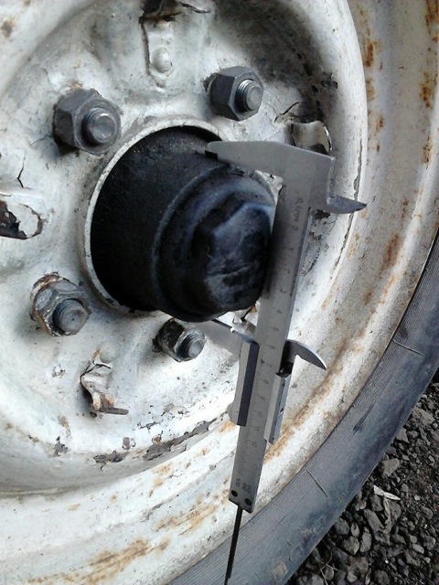

Знакомство с победой поближе дает вспомнить о здоровом ЦО.
Так как я хотел оставить спереди стоковую ходовую и рулевую (я могу и поменять свое решение), то стоит задумываться о установке крагаров на штатные ступицы.
Я изначально понимал, что нужны проставки — переходники. Этот этап я пережил на Опеле 4 раза, испробовал 3 вида проставок)
понял, что самое лучшее это шпильки с 5 отверстий на 5! )
Вопрос.Реально ли будет изготовить простаки на победу под крагары.5x114.3 et25 , цо Сегодня померил 65мм
Изначально думал сделать проставки 25 мм. и тогда бы было все тип топ. Надежные. Вылет на крагарах 25. т.е. ушел бы в ноль, штатный вылет на М20 насколько я помню 0 цо 110 ! Однако померив сегодня я как-то в этом усомнился.
ЦО показало 78мм . Может ли такое быть?
либо я неправильно измерил?)
проставку нужно будет изготовить как минимум в несколько сантиметров. но тогда колесо уйдет в +.
а разница в цо110 и 114.3 мм вообще не позволит сделать проставку под эти диски
Старый же проект.
Черный уже оформил документы. Не обсуждается.

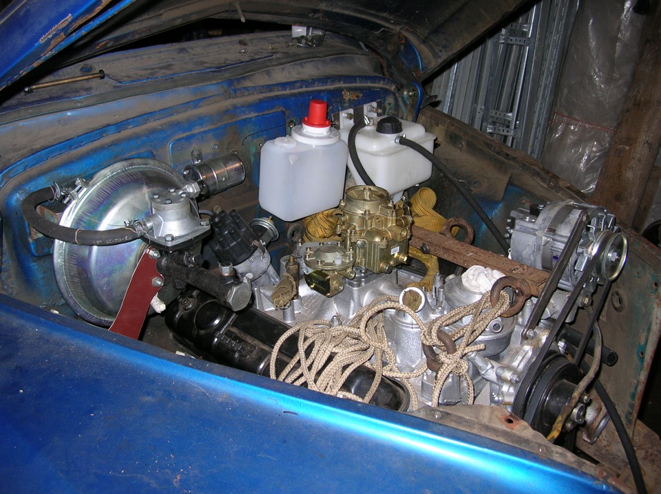

По установки V8.
Cамое проблемное - рулевое.
вот хороший пример
