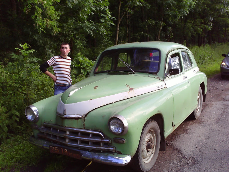

Следующий экземпляр с виду был мало похож на "Победу" в хорошем автентичном состоянии:

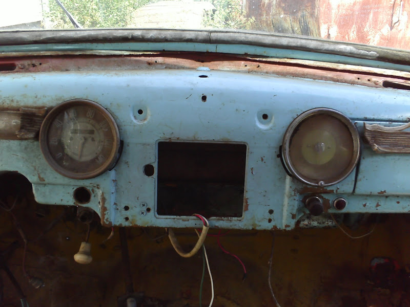

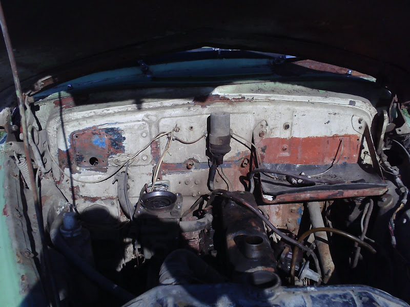

Под капотом - мотор от ГАЗ-21, задний мост и передние лонжероны - тоже от 21й "Волги". Из плюсов оказалась "родная" коробка и передний мост. Приборная панель - от "Москвича" 2140.

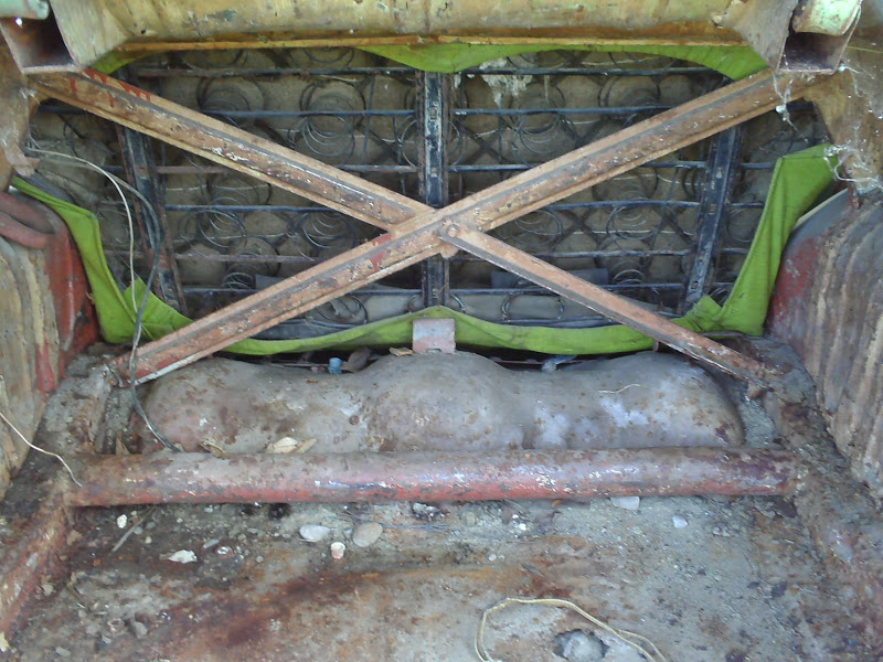

Ради спортивного интереса решил глянуть в багажник. А там...
Сразу же упал и отжался - посмотреть, что же под днищем. Все усилители оказались на месте, в более-менее приличном состоянии.

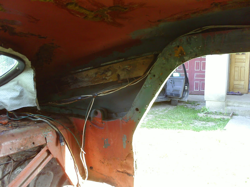

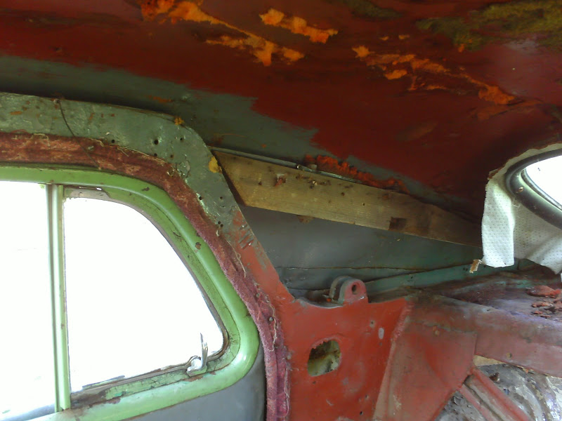

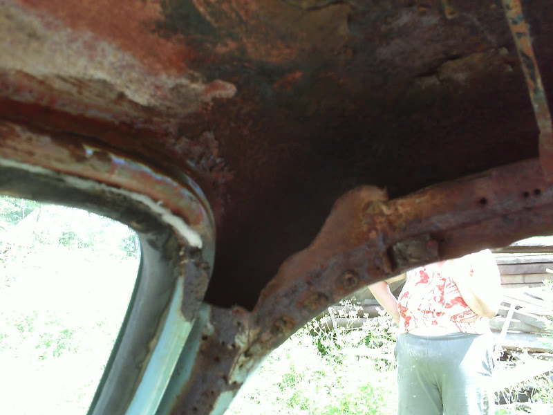

После некоторых вмешательств с помощью кирки, лома и известной матери разобрал изнутри салон. Все подтвердилось:
Верх рамки лобового стекла вырезан полностью:
Вот ещё фото моторного отсека:

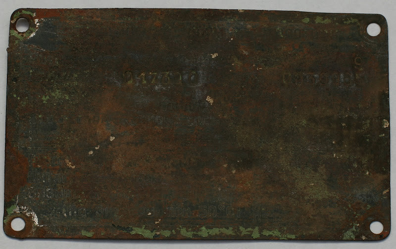

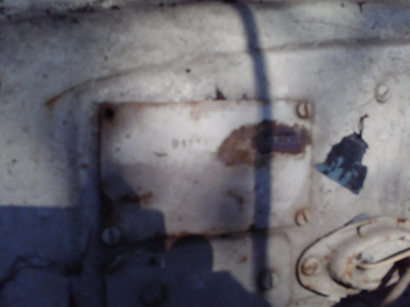

Табличка была прикручена на 3 самореза:
Табличка (уже отмытая):

- Что делать с рамкой лобового стекла?
- Как правильно приклепать табличку с номером шасси?

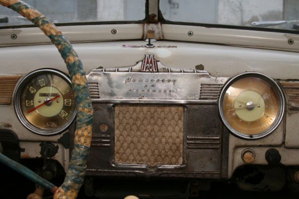

- Подойдет ли панель приборов от такого донора (другого пока нет):

- Какие будут мнения по поводу сего аппарата?
Так это же таксишная торпеда под таксометр :shock:
Я думаю её без проблем можно поменять на любую другую победовскую торпеду.

Приборная доска от такси - тоже редкость. Жалко ее колхозить. :(
Зачем менять? У меня тож такси, и менять торпедо не собираюсь, ибо это большая редкость.

Затем что он хочет её в кабрик поставить, потому что другой у него нет ..... и она его не очень устраивает, я так понял...
А кто-то может её в такси специально ищет
У тебя то в такси она как раз на месте.

Дело в том ,что у "Победы" родную панель вырезали, а втулили от "Москвича".Донор что есть: в состоянии клинической смерти :roll: ,без док-ов ,а в металлолом не попал по причине отдаленности от города. Я договорился спилить с него все ценное.Кстати с радостью махну панель на аутентичную. " Победа" обитает в Ивано-Франковской обл.

Забыл добавить: на доноре есть табличка на брызговике, номер на водительской стойке и на площадке возле рамки лобовухи . Как же это понимать...?Владелец утверждает что она 1955 г.в.

Табличка с брызговика не продаётся? :roll:

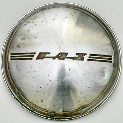

А еще есть такое:
Если я правильно понимаю, тоже редкая вещь...
dimaskes
21.07.2007
2 076
7
Праильно ты панимаишшшь :)

Позлравляю с находкой.Плохо конечно что рамку лобового поуродовали.Она у кабрио не такая как на седане.Торпедо от такси конечно вваривать нестоит,лучше поискать обычную.На счет документов ,у меня в старом тех.паспорте вообще ничего не было указано про тип кузова,а в новом написали легковой седан.Проблем при снятии никаких небыло.
