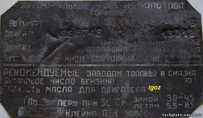

Кстати, ни у кого больше нет фото номерной таблички с текстом?
У меня в теме про восстановление моего ЗиМа на сайте ГАЗ-21 собралось немного зимоводов, разместите там свой вопрос, может кто-нибудь сделает фото таблички для Вас. http://gaz21.ru/forum/index.php?showtopic=32570

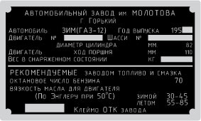

Я как-то делал информационные таблички ГАЗ-М72 в салон. Для этих целей был создан шрифт по сохранившимся табличкам, которым можно напечатать любые таблички. Но совпадает ли шрифт информационных табличек М72 со шрифтом других табличек советских автомобилей?
При восстановлении панелей таксометра ТА-49 пришлось точно обводить каждый символ. Поскольку было замечено что в разных словах одни и те же буквы различались, из-за особенностей нанесения надписей при производстве. Но при этом сравнивая две однотипные оригинальные панели таксометров было замечено, что все буквы в одних и тех же словах (местах) идентичны. Т.е. если огрехи при нанесении были, то они повторялись на всех панелях. Видимо такая же ситуация была и с дублирующими табличками. Но поскольку на них символы очень маленькие, каких либо отличий в одних и тех же буквах в разных частях текста я не увидел.
Если пришлешь фото более менее, живой таблички ГАЗ-12 могу попробовать ее воссоздать.

фото в начале темы скинули из инета. другого пока нет. Технологию, как восстановить, я знаю. Нет только живого исходника. Знакомому позвонил, у него есть чертежи ЗИМа. Посмотрит, может есть чертежи таблички.

шрифт рисуется при помощи FontLab )

К несчастью, вторая у меня тоже есть, но она обрезана по краям. Первая адский мусорный новодел. Нужен человек, у кого идеально сохранился текст с правильным шрифтом. Желательно, мне самому приехать и снять все размеры.

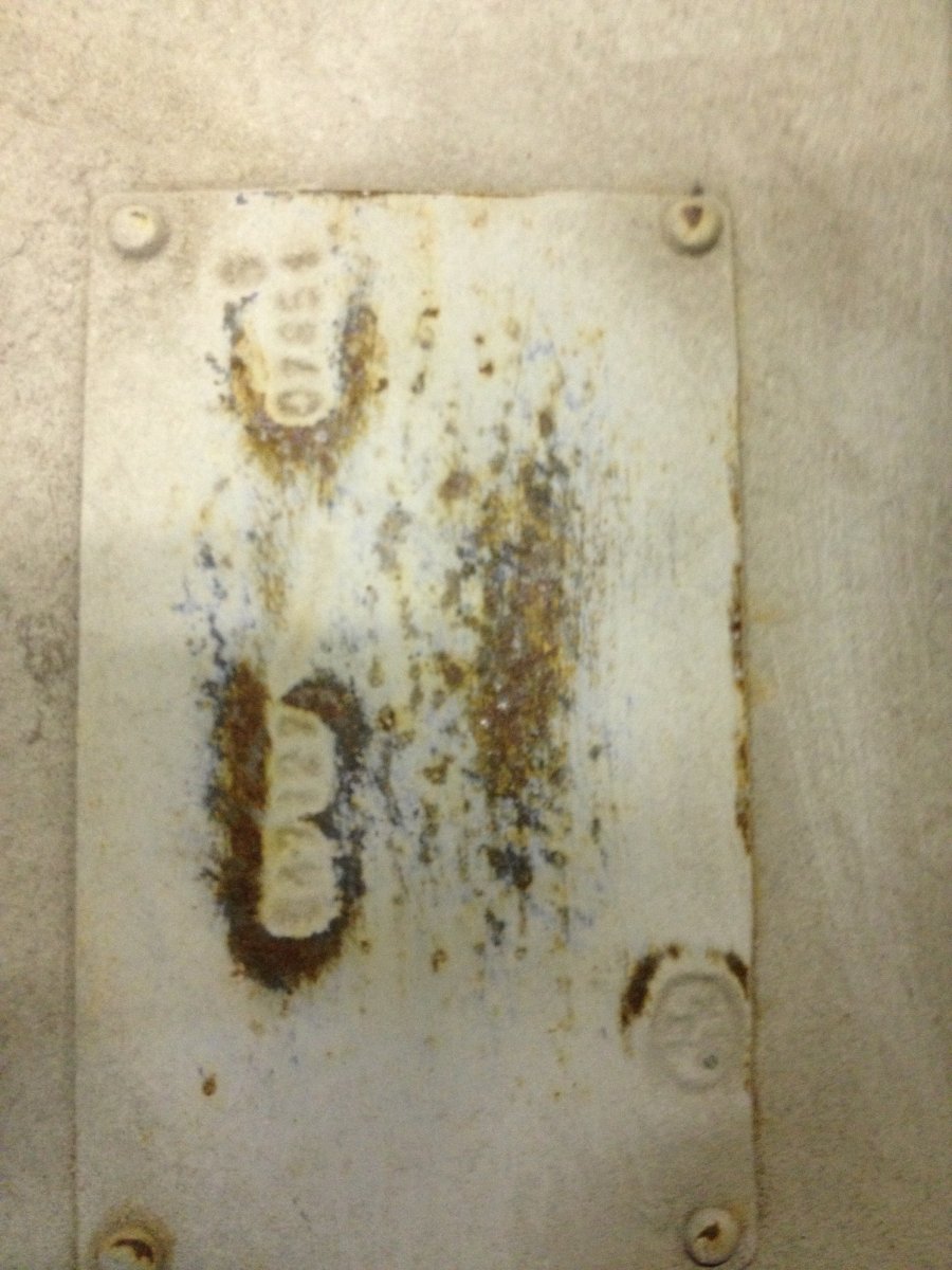

Вот мой шильд :)

Я думаю лучший способ привести в порядок шильду, очистить поверхность до металла и нанести правильную картинку. Так чтобы оригинальные выбитые номера остались видны в окошках. По сути воссанавливается информационный текст, сама табличка с номерами остается заводской. Все остальное под запретом )
Шрифт правильный у меня готов. Образцов на фото достаточно для воспроизведения. Слава если нужна помощь в восстановлении заводской таблички, обращайся. Также могу помочь в восстановлении текста на табличках М20, М72.. Кому это интересно пишите в ЛС.

а ее снятие не под запретом? Мне кажется потом не пройдет экспертизу...
4 815
1 647
Теоретически можно восстановить не снимая. Только придется изменить технологию, исключить применение гальваники. И очистить табличку на месте, удобней наверное химией. Трафарет можно и к машине привезти.
