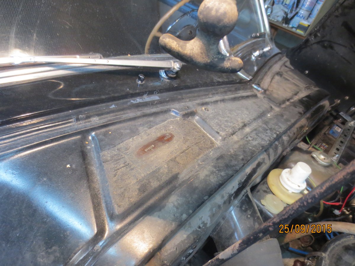

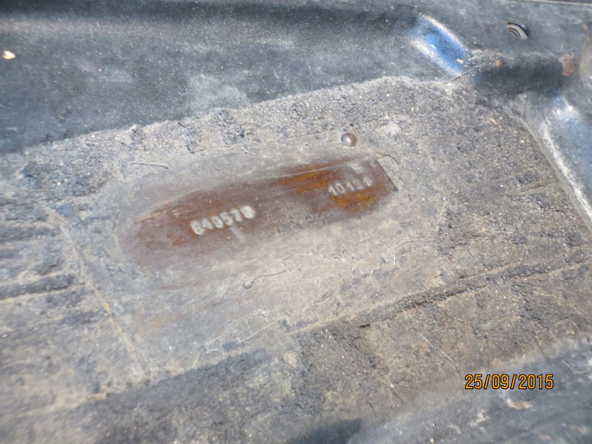

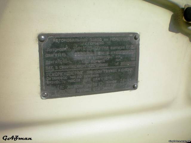

Товарищи ЗИМоводы, вынужден обратиться к вам! Нужна фотография оригинальной таблички ГАЗ-12 ЗИМ. Важна не сама табличка, а то как выглядел на ней оригинальный текст. Остатки текста на моей табличке отличаются очень сильно от текста на новодельных. С них реставрировать текст нельзя.

Нашёл в интернете

Вот еще от дружественного клуба посылка - место, где должна быть табличка.

Спасибо! Меня, собственно интересует текст, написанный на ней. Чтобы восстановить!

Постепенно, по мере появления свободного времени, разбираясь в своём ЗИМе. Например, решил разобрать шумоизоляцию багажника. Удивился. Шумоизоляция состоит из толстого прессованного листа конской шерсти. Обклеянного шумоизоляционным картоном по обе стороны и ещё чем-то. Тоже самое в салоне. Не могу понять, это дедушка заморочиться или это завод? И, по прежнему, стоит вопрос с табличкой. Есть ли у кого идеально, или почти идеально сохранившаяся табличка. Надо снять с неё чертёж.

На моем табличка есть, но надписи на ней не сохранились.

На моем тоже табличка закрашена.

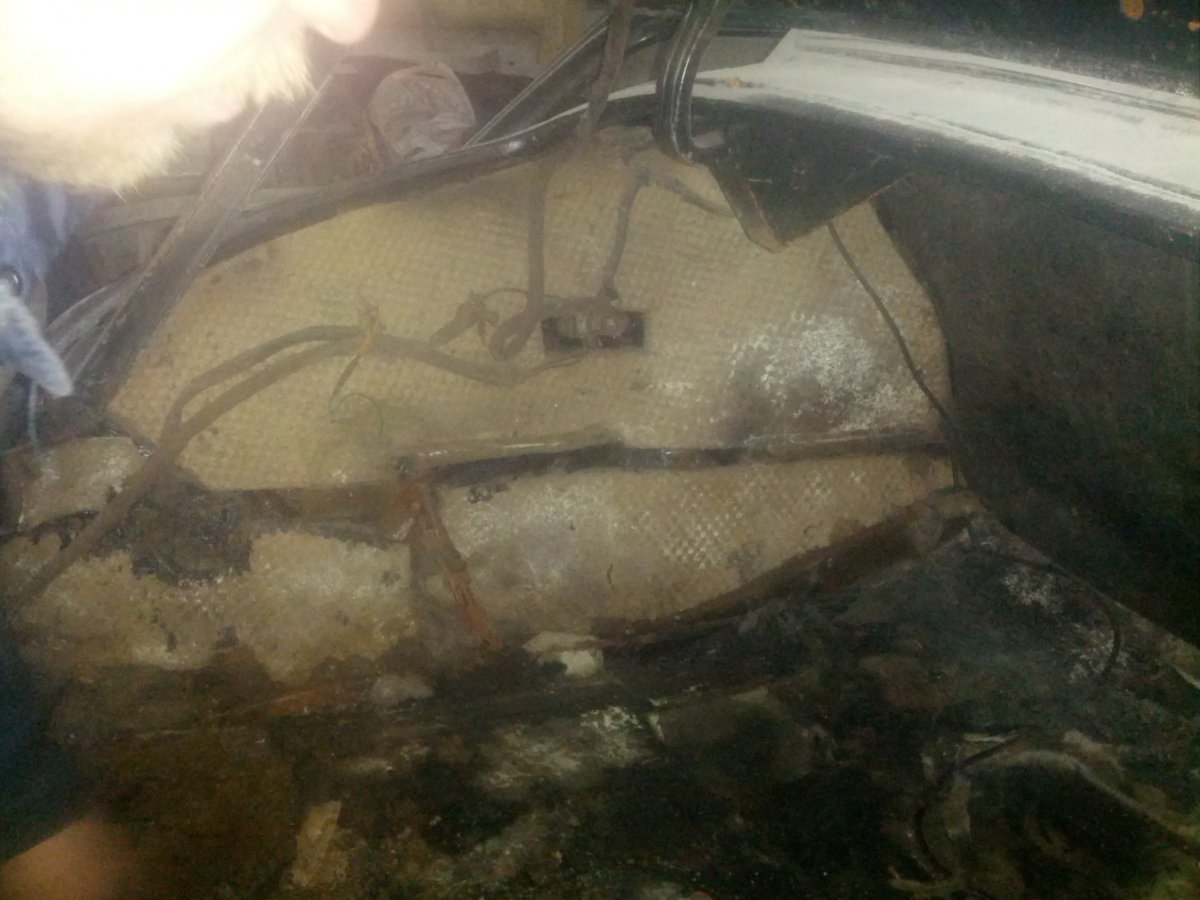

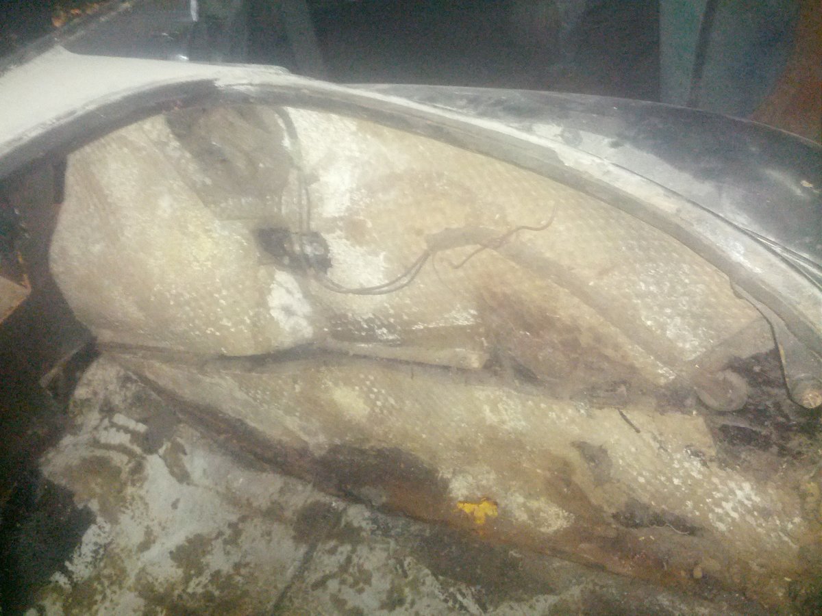

Когда открываешь крышку багажника ЗИМа, внутренний вид очень напоминает багажное отделение М-20. Точно такой же отделочный картон, похожая полка из фанеры, только усилена деревяшкой, которая дополнительно служит бортиком, чтобы вещи не вываливались, запаска крепится одинаково. Чтобы более точно понять, как должен выглядеть багажник ЗИМа, просто его опишу: Большое багажное отделение, горизонтально разделенное на две части полкой. Нижняя часть в основном для запаски, верхняя для вещей. Полка сделана из фанеры, усилена дополнительно бруском в задней части, который дополнительно служит бортиком, чтобы вещи не падали с полки. Справа и слева внутренние арки кузова и проводка закрываются картонными боковинами по принципу той же Победы. На полу багажника также лежит подстилка из картона. На Победе она встречалась только на самых поздних машинах. Еще картоном закрыта спинка заднего дивана. Но, это, как говорится, есть везде.

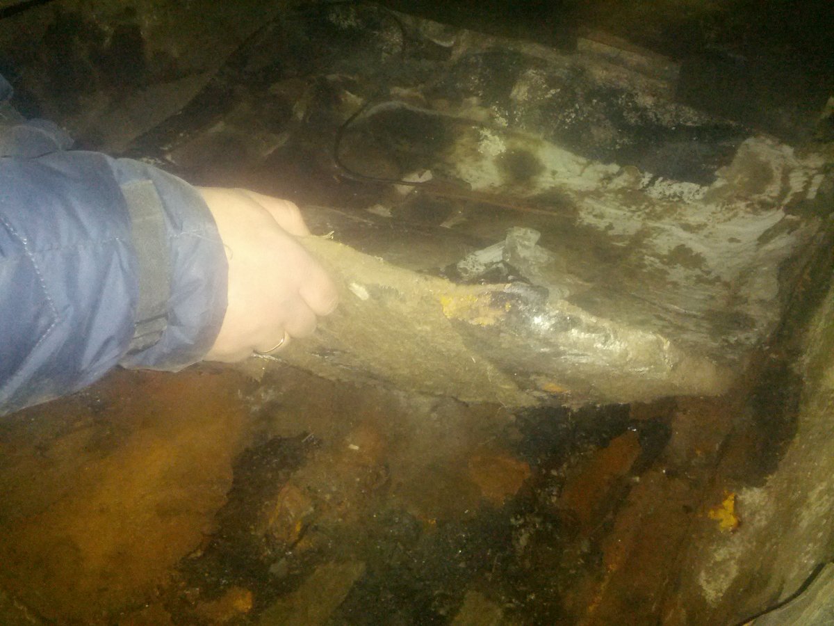

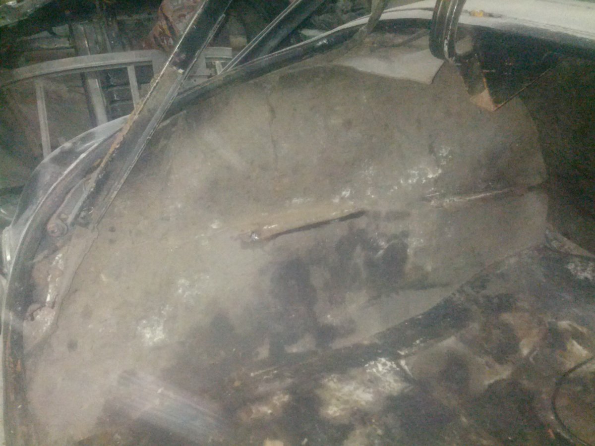

А вот дальше самое интересное. Вытаскиваем запаску, полку, картон с пола и с боковин багажника, а далее видим много интересного. Шумоизоляция у ГАЗ-12 многослойная с применением разных материалов. Сняв картонку с пола багажника, я увидел дерматин (такой же как в салоне), наклеенный на толстую подкладку из прессованного конского волоса (почти в высоту выступающей в багажник части задних лонжеронов). Под этой подкладкой был шумоизоляционный картон, какой применяется на победу почти везде. А уже под картоном был материал, похожий на пергамин, лежавший непосредственно на полу. При всем этом, очень похоже, что данная изоляция никогда не разбиралась и, судя тому как сделана, является оригинальной заводской.
По бокам пирог менее многослоен. Сняв картон, закрывающий внутренние арки, мы видим шумоизоляционный картон, прилепленный на тонкую прокладку из прессованной конской шерсти, которая в свою очередь приклеена непосредственно к боковине кузова.

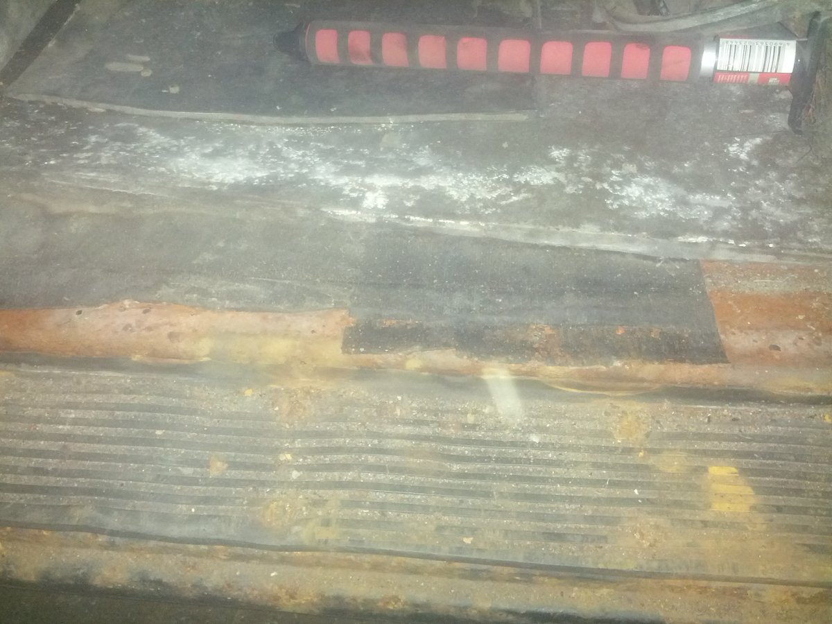

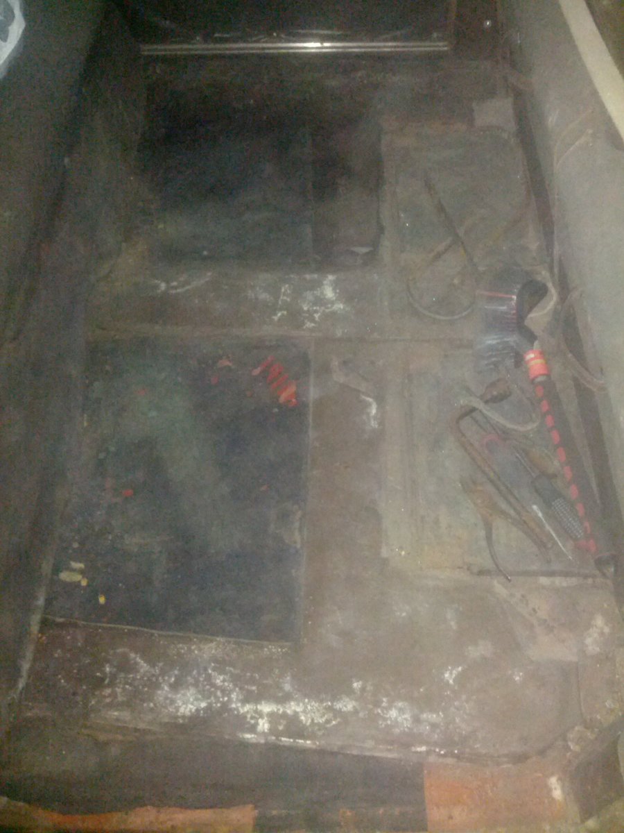

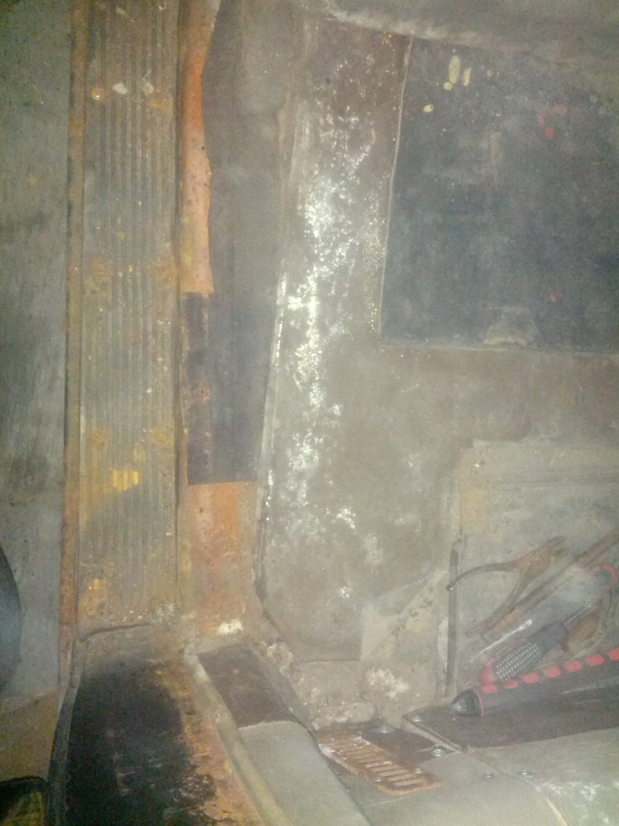

1.2 Пол в ногах задних пассажиров.

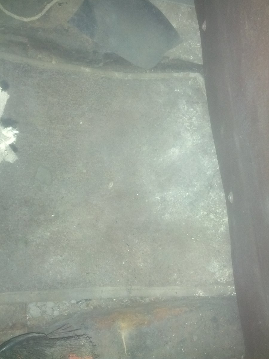

Тут до мелочей описать все подробно не получится. К сожалению, некоторые элементы были утрачены, некоторые элементы сохранились, но в ее правильности могут быть сомнения, так что ДОПОЛНЯЙТЕ, КТО ЧТО ЗНАЕТ.

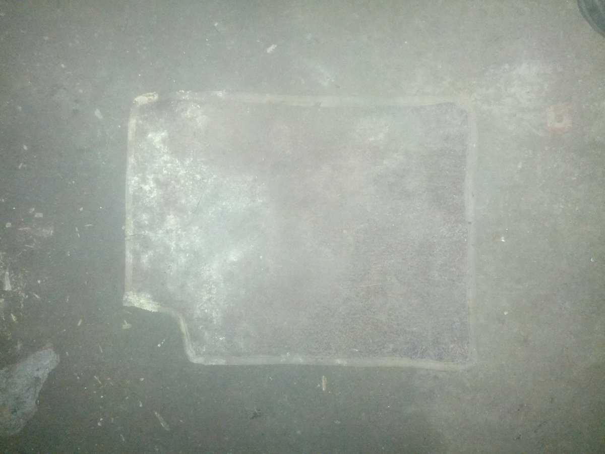

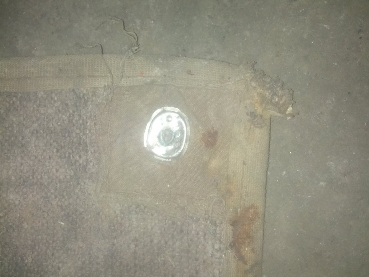

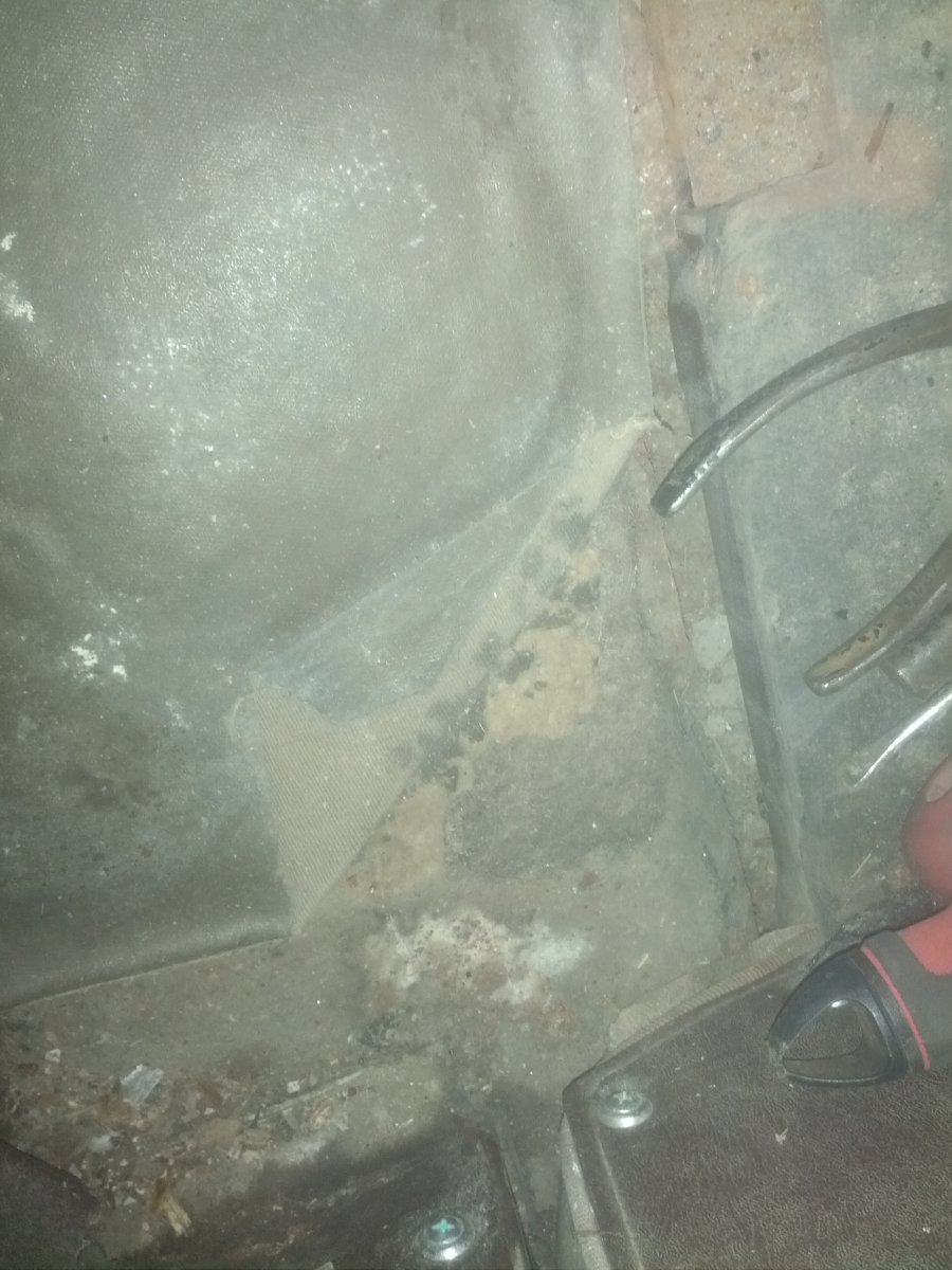

Начну снизу. Самый нижний слой оказался пергамином или чем-то похожим на него. Далее, с левой стороны, оказалось все полным самоделом, в основном из паронита и резиновых ковров. Так что теперь у меня есть стратегический запас паронита. С правой стороны все было чуть лучше. Там сверху паронита лежала прокладка из прессованной шерсти, обклеенная кожзамом сверху. Не тоннеле лежала прямоугольная прокладка из шерсти. А дальше, установить было ли что-то еще или сразу шли ковры, не удалось. Лист Паронита был вырезан по всему полу единым куском, остальные элементы делились на правые, левые и на средние. В нишах для страпонтенов лежали единственные сохранившиеся коврики в этой машине, под ними обычный шумоизоляционный картон. При детальном осмотре, выяснилось что КОВРЫ КРЕПИЛИСЬ К ПОЛУ НА КНОПКАХ!!! Несколько кнопок, даже, сохранились. Так что есть образец. Ковры сшиты из того же материала что и Победовские. На моей машине были коричневые.

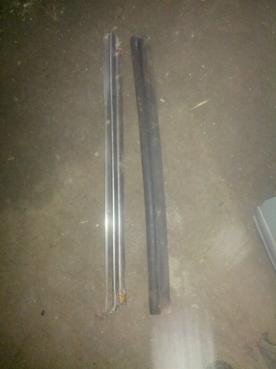

На пороги крепились с внутренней стороны накладки из нержавейки со специальными резинками, которые по краям прижимали ковры. На те части порогов, которые были под дверью, устанавливались резиновые подножки. Это, к сожалению все, что я смог найти.
Предположения:
1. Предполагаю, что между прокладкой из шерсти и паронитом лежал еще шумоизоляционный картон, так как я его обнаружил спереди.
2. Вертикальные элементы пола в нишах страпонтенов тоже имели отделку.

Кстати, ни у кого больше нет фото номерной таблички с текстом?

Славик, ищи ГОСТ шрифта таблички, с ним будет гораздо проще.
