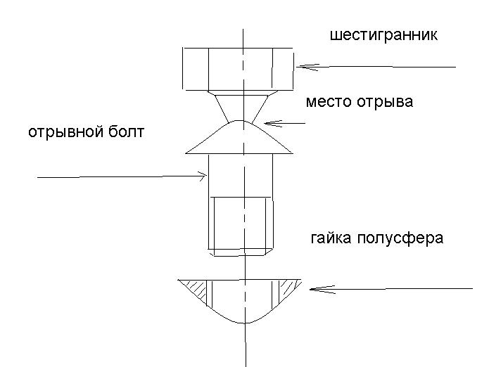

только это перебор и усложнение, длинна участка разрывного болта без резьбы должно быть на 1-1,5 мм короче толщины стягиваемых деталей,закрутите , а там можете прихватить к кузову и сверху и снизу.
А адекватно закрученные болты как показывает практика склонны к закисанию наглухо, а не к раскручиванию, тем более на днище кузова.

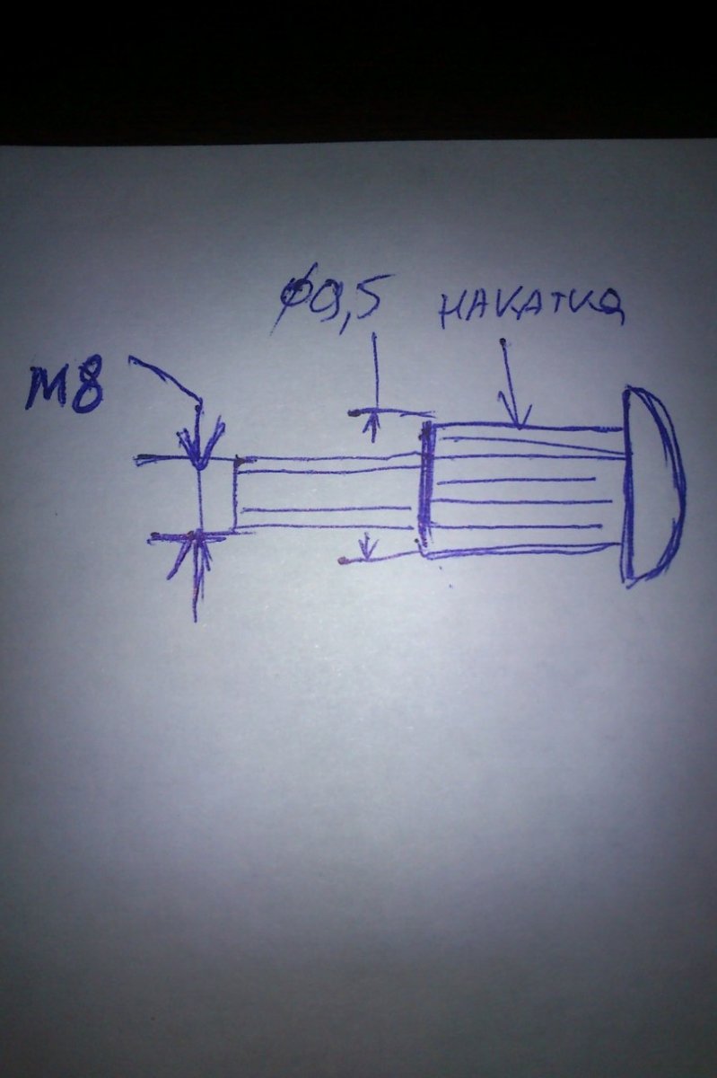

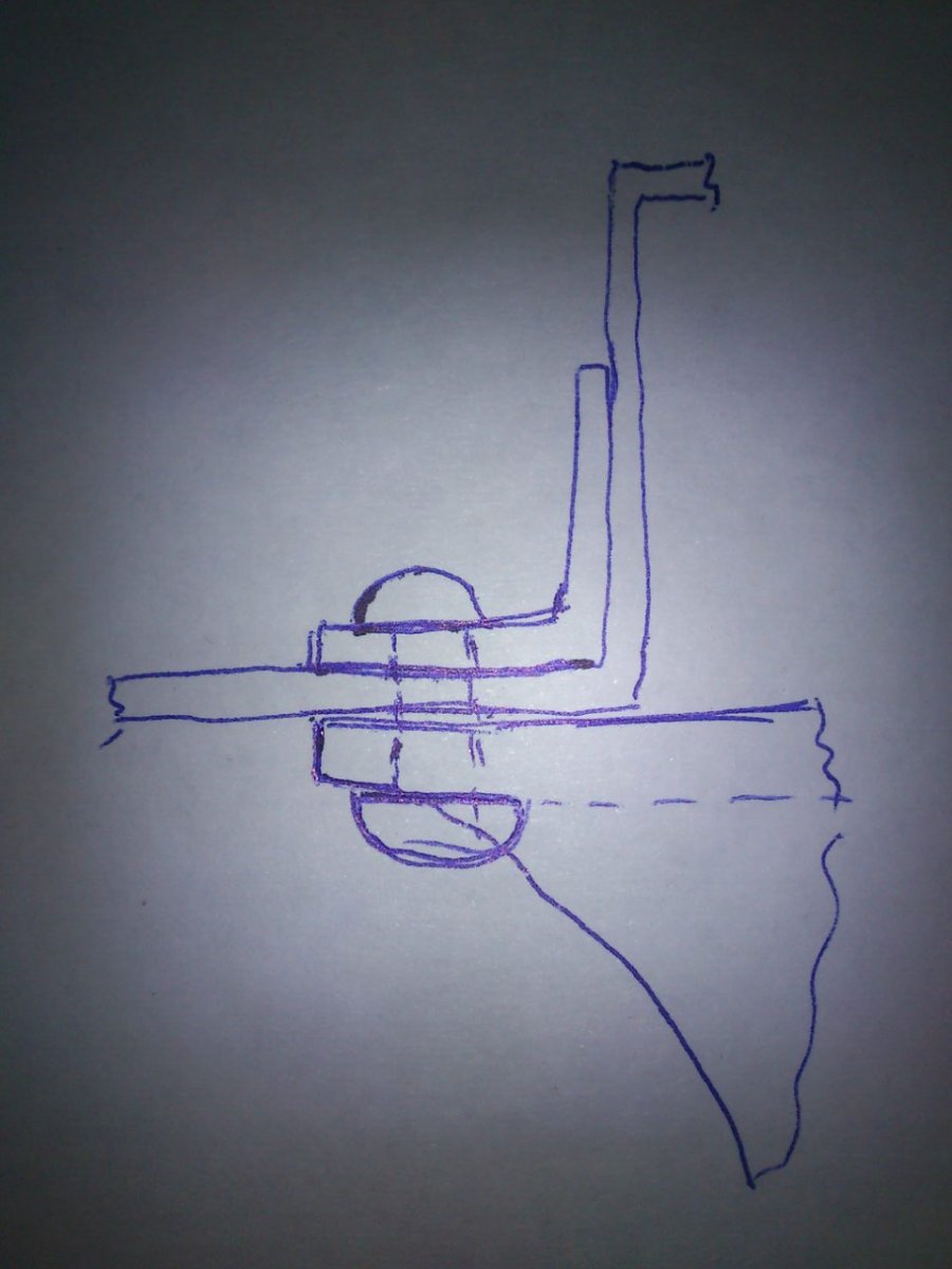

я думал вот так, схематичный чертежик)
15 858
8 966
это лучший вариант, можно и на горячую ее забить и расклепать, но разверткой надо пройти.

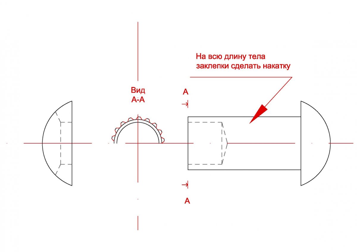

Задай себе вопрос, для чего нужна накатка?
Ответ для увеличения номинального размера диаметра детали на величину пластической деформации вершин накатки при сопряжении деталей.
следовательно если развенуть отверстие в размер и проточить болт под посадку в натяг мы приходим к унификации всех обрабатываемых отверстий и изготавливаемых болтов(одна настройка токарного станка на все 10 болтов)
Если использовать накатку и не использовать развертку то каждое отверстие и болт будут уникальными (замеры настройки станков и тд.)
Реакции: Pika
8 846
7 895
ну тут я не совсем согласен ... накатка как раз даст выборку зазоров, а размер отверстий будет одинаков ... под диаметр задних кронштейнов, но т.к. дрель или разверка имеют свойства в малых толщинах делать овалы ) ...
одно другому не помеха )))
VOLK56
11.07.2011
375
115
Мы говорим о сотых долях миллиметра, которые мы собрались ловить на деталях где это НЕ НАДО.
Замерий все отверстия узнай разность диаметра, мин-макс, получишь усредненное значение диаметра болта, затем накатка и замер диаметра детали после накатки и ты увидишь что в макс отверстие идет свободно а в мин отверстие забить не получится.
8 846
7 895
) ну есть и такой вариант ....

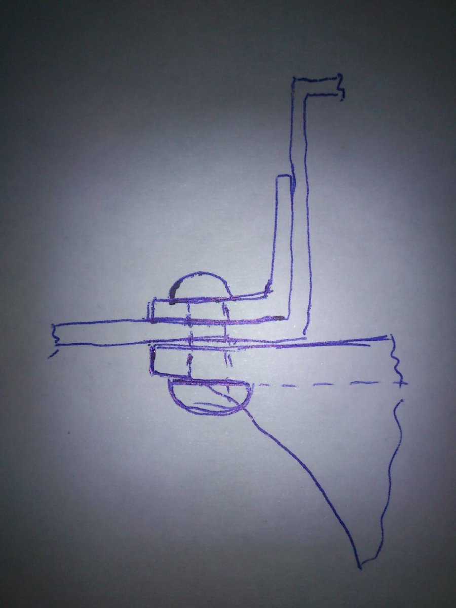

но ещё есть один момент!
Нужно в кучу собрать 3 детали! Уголок, пол и кронштейн, за ранее нужно сверлить, как минимум 2 отверстия.
Потом нужно это как-то собрать в кучу и поставить в натяг заклепку .... сказать легко, а вот сделать )))
я ничего не отвергаю... просто пытаюсь найти рабочий ход ) т.е. тот метод, который я один 2 своими руками смогу сделать )
