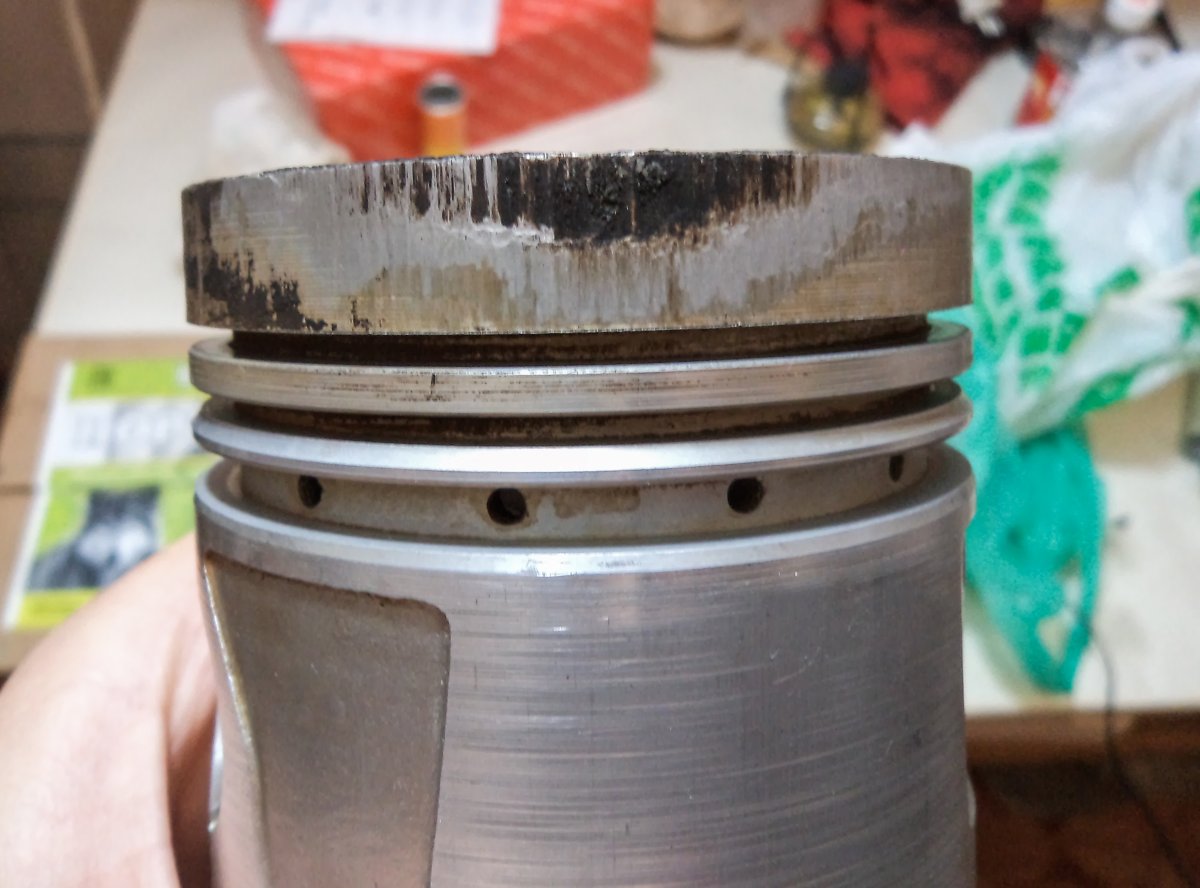

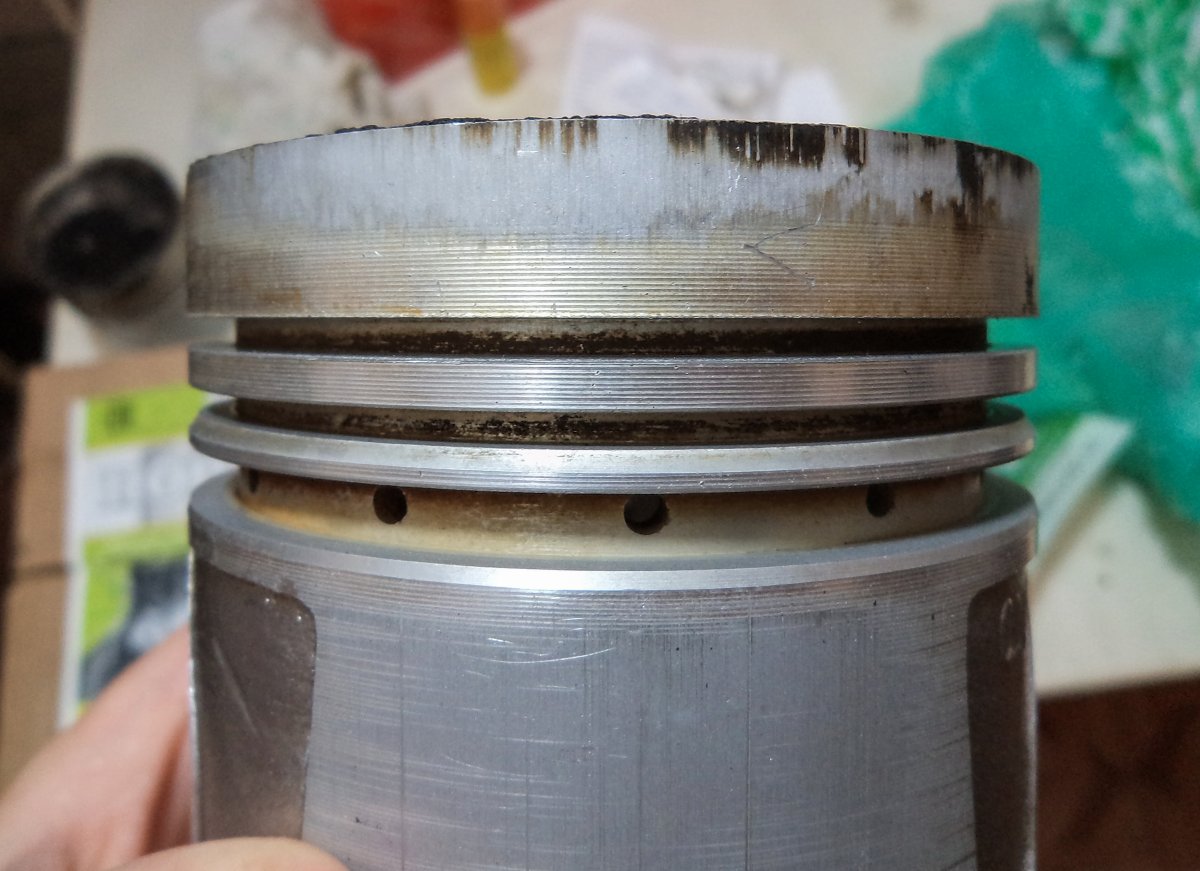

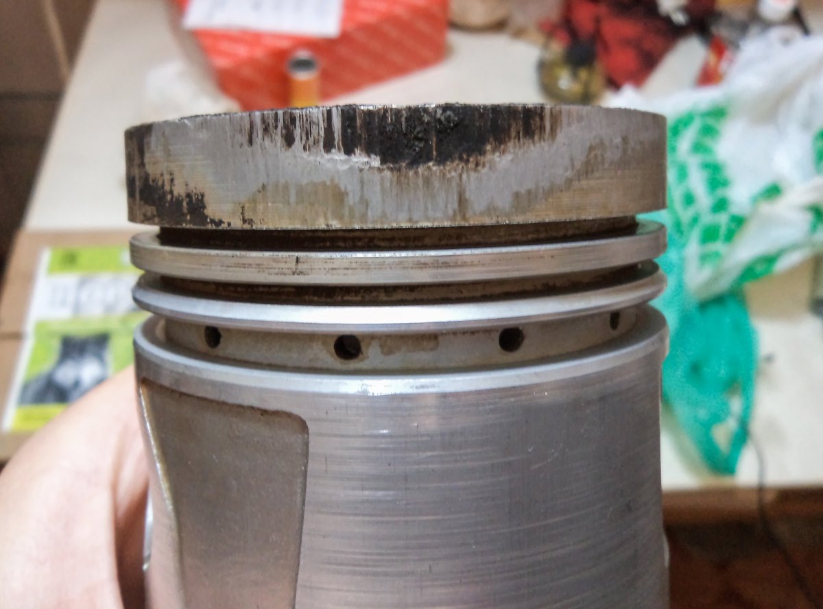

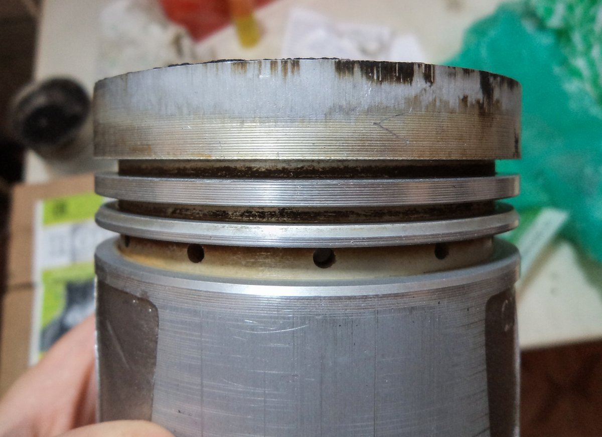

Вчера рассматривал поршня снятые с мотора, заметил интересную вешь на тех поршнях что поживее есть явственных износ на юбке, а на головке явственный износ только на верхней часть головки, часть головки поршня от середины до первого компрессионного кольца на вид вообще не имеет признаков контакта.
9 319
900

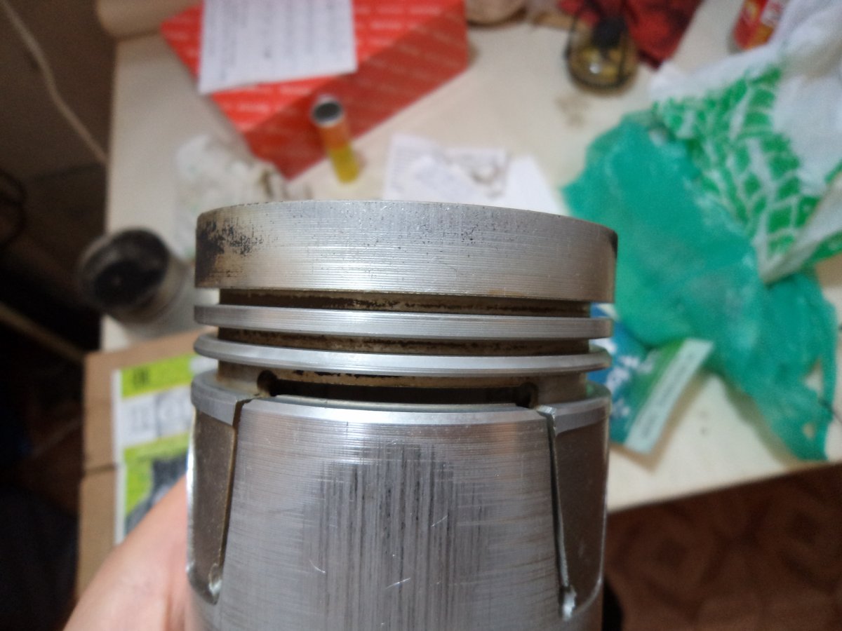

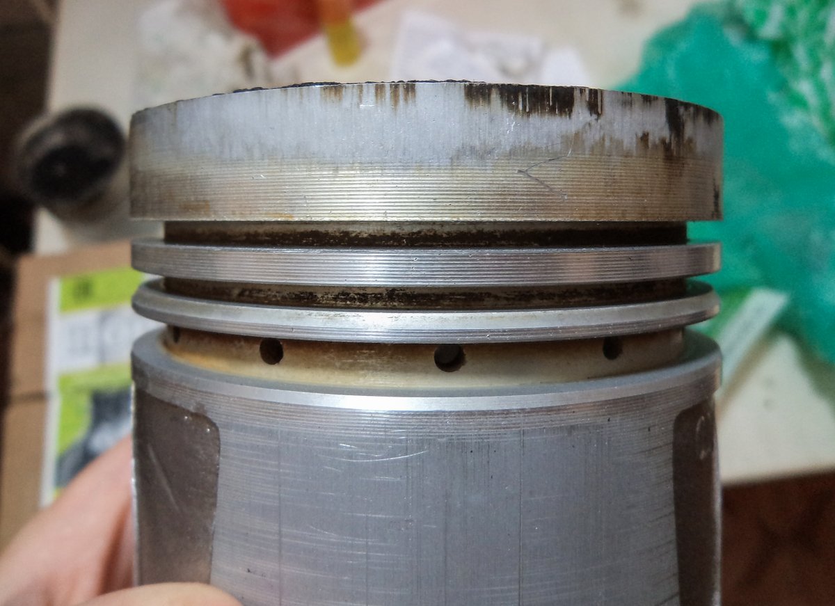

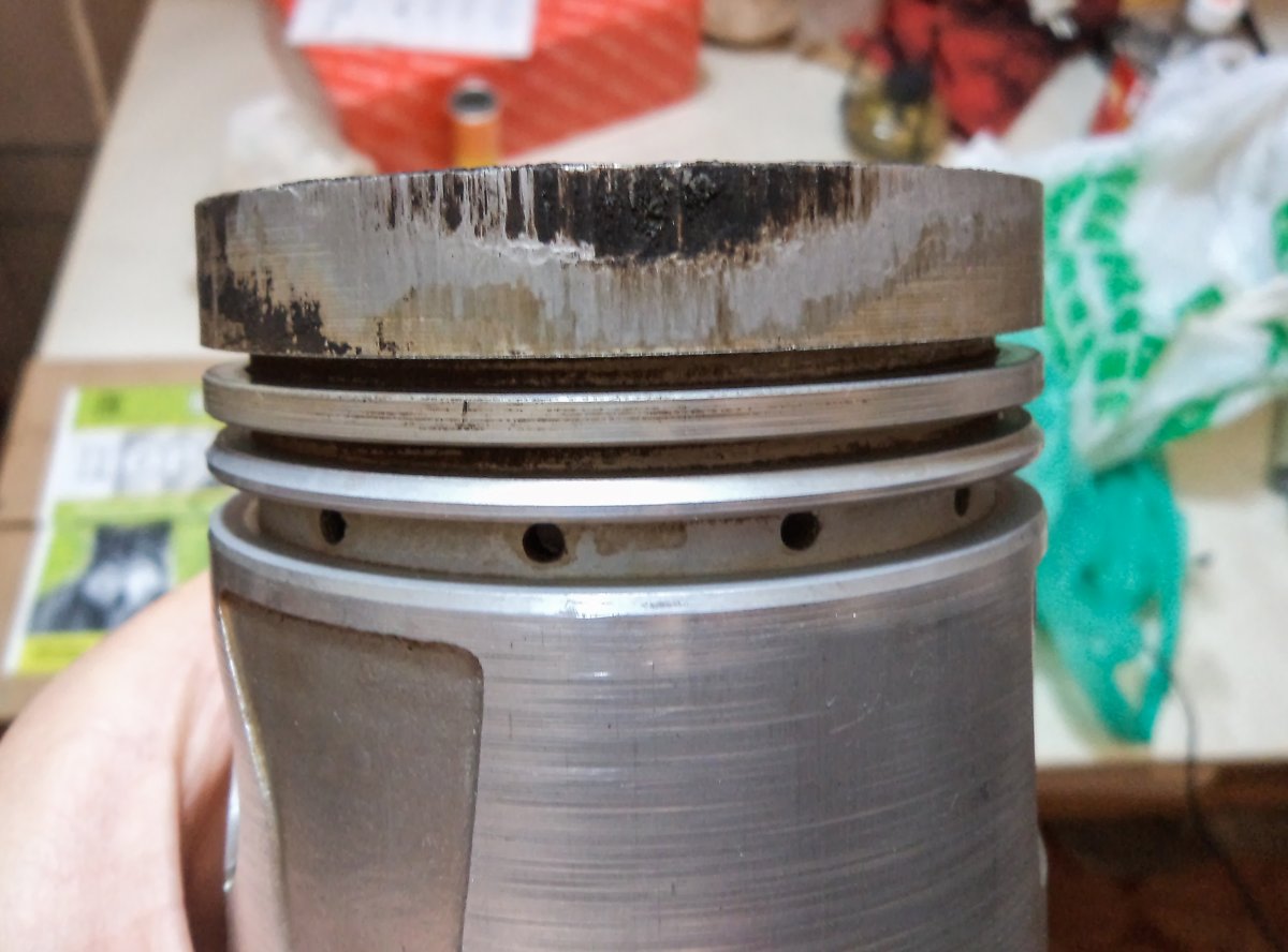

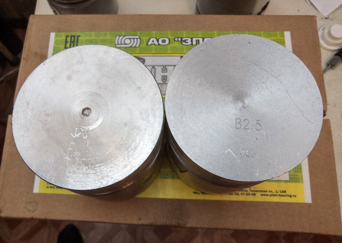

Итак, небольшой обзор по поршням!
Сперва пару слов в подтверждение слов высказанных Штурманом, про то что верхняя часть поршня расширяется сильнее и может быть прихват.
В общем, если коротко, то днище поршня охлаждается во многом передавая тепло через верхнее компрессионное кольцо цилиндру. Так как у наших поршней днище непомерно высокое, теплоёмкость его велика а теплоотвод не очень то хороший, поэтому верным кажется то утверждение что головка в верхней части расширяется неравномерно создавая обратный конус от верхней части в сторону компрессионного кольца. Может это и не совсем так, возможно такая чёткая граница износа как нормального так и разрушающего, на днище поршня может быть следствием его конструкции, ведь именно в этом месте должно было быть установлено верхнее компрессионное кольцо, с тех пор как его убрали поршень видимо потерял ту опору в этом месте которую предполагали при конструировании.

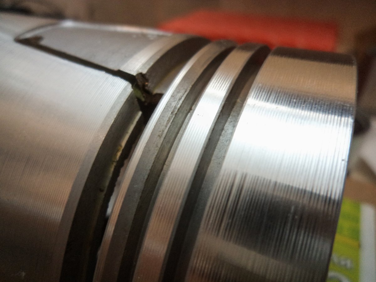

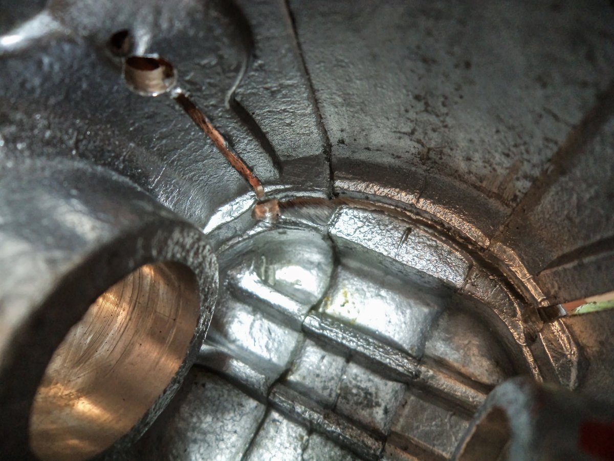

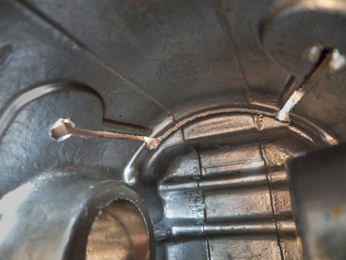

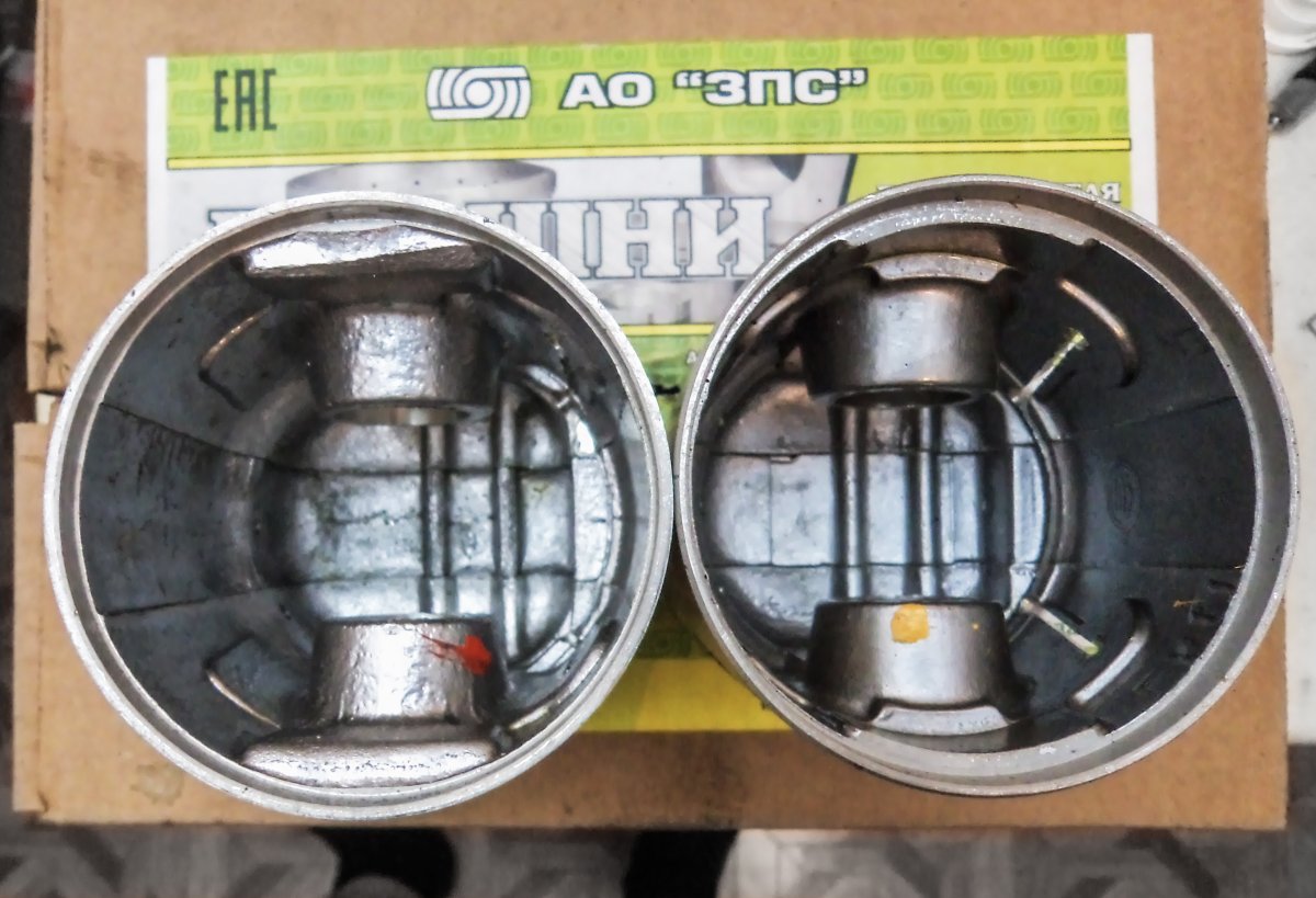

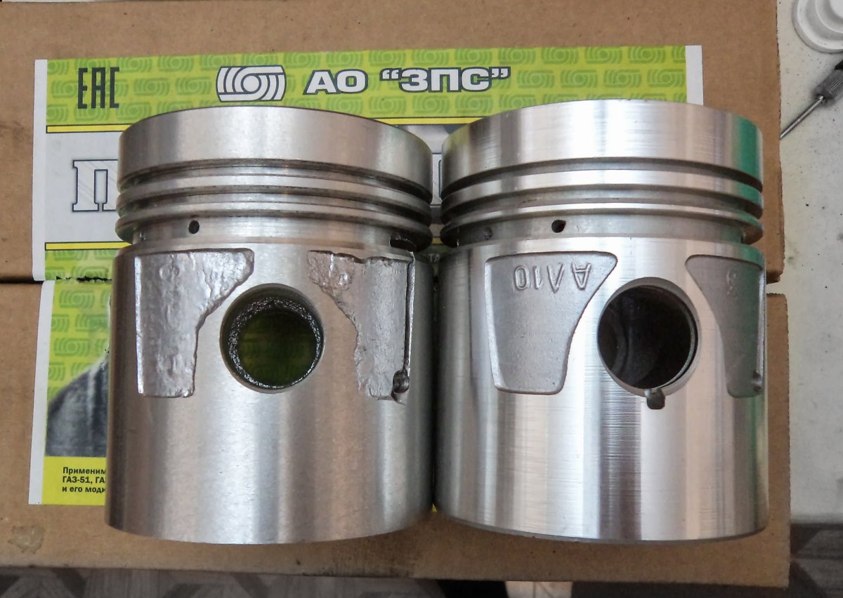

Далее показываю с обратной стороны как выглядят те места где пошла трещина, безродный поршень:
И Тамбовский:
И теперь немного вкусняшки на закуску )))

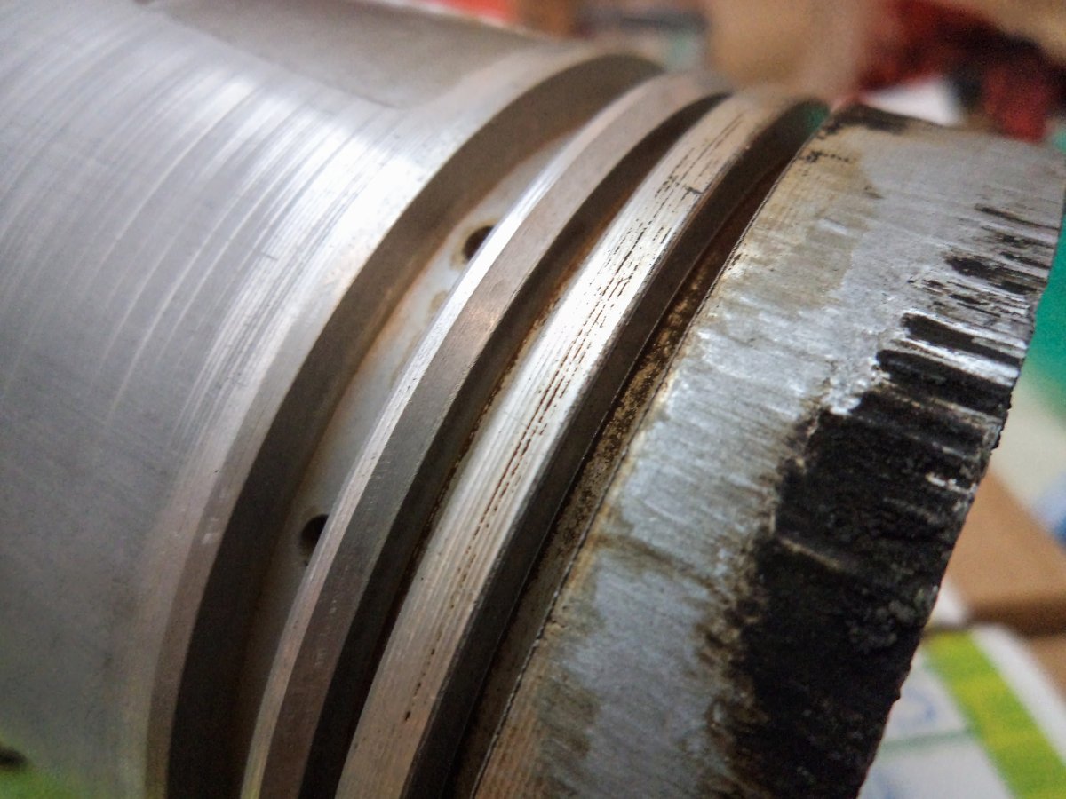

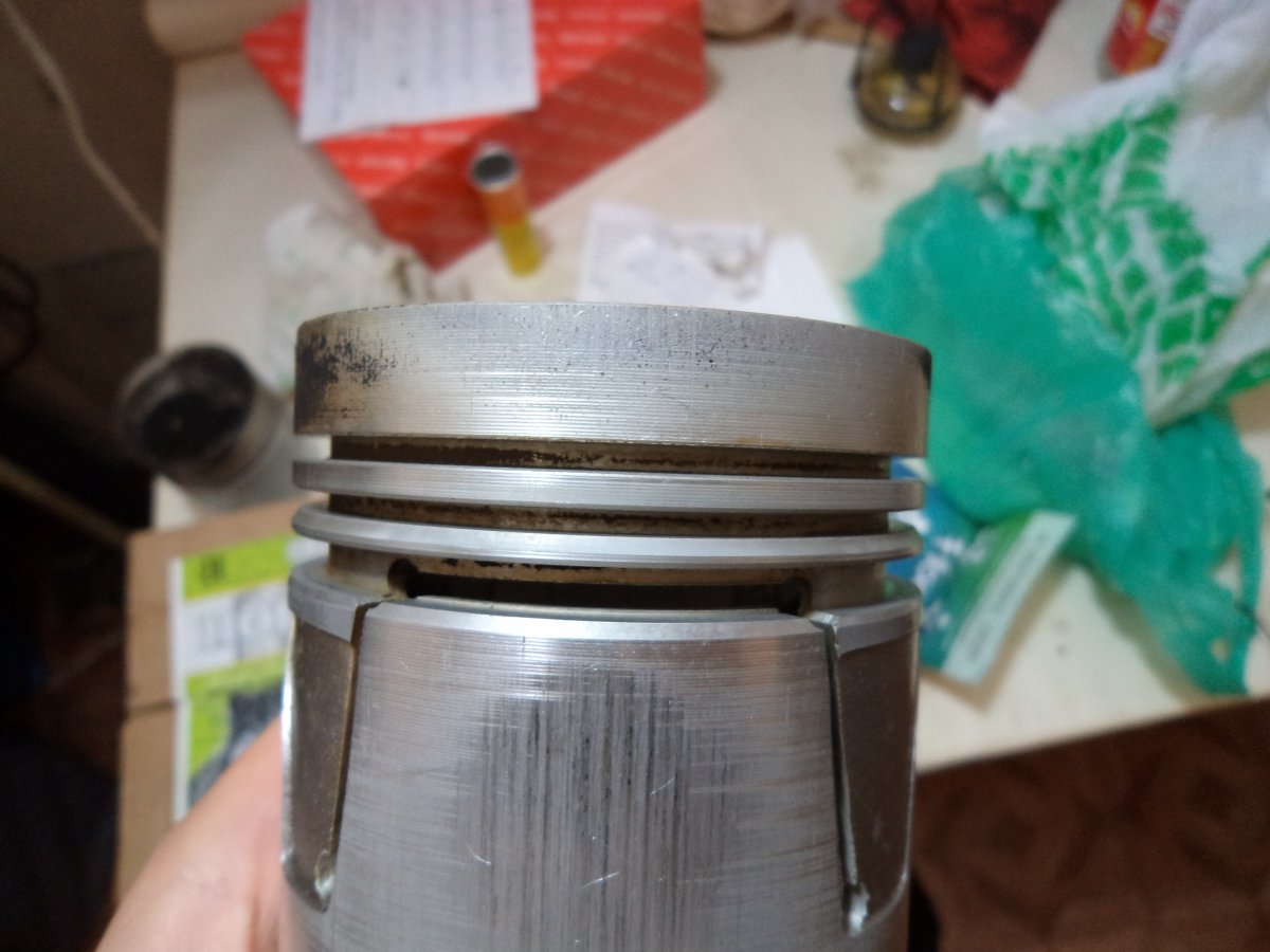

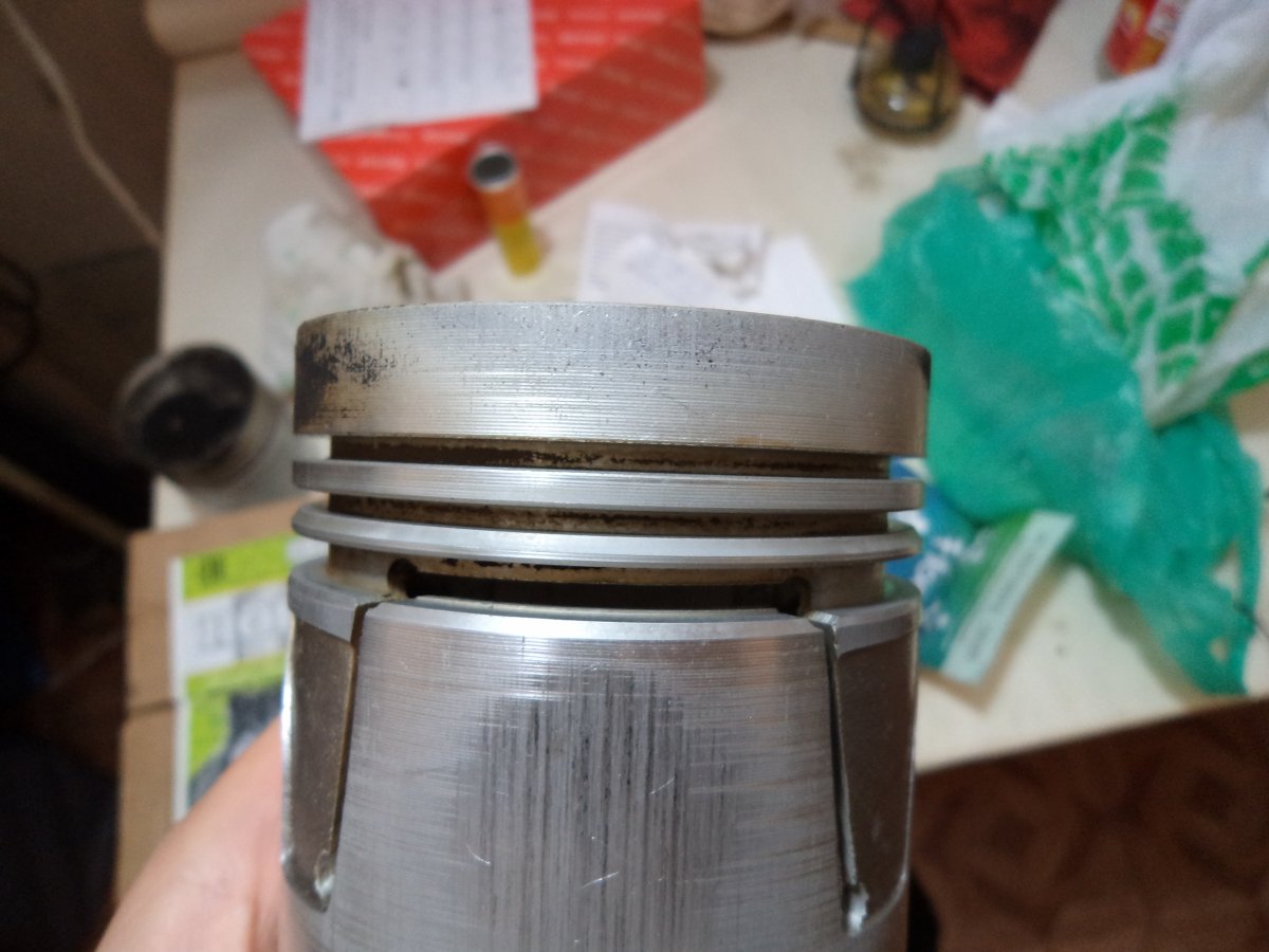

Я уже писал выше о том что вернее компрессионное кольцо имеет выработку по верхней плоскости, ощутимою пальцем и на вид поверхность блестящая. Так же я писал что кольцо сильно болталось в канавке. Но то что выработка есть и на поршне я заметил не сразу.
Ниже две фотографии нового поршня из того же комплекта и поршня снятого с мотора, на одном чётка видна на проточке под кольца а на другой видно (я надеюсь) отсутствие фаски и наклёп который сформировал отчётливый заусенец, выступающий на па несколько десяток, на одном из поршней всё пространство о этого заусенца и до верху было заполнено плотно спрессованным нагаром, то есть этот заусенец работал как полка удерживая частички нагара позволяя им спрессовываться.
Ну вот собственно и думай теперь, то ли кольца мягкие, то ли поршни, но растопталось всё как то взаимно... Жизнь разносилась как петля...
9 319
900

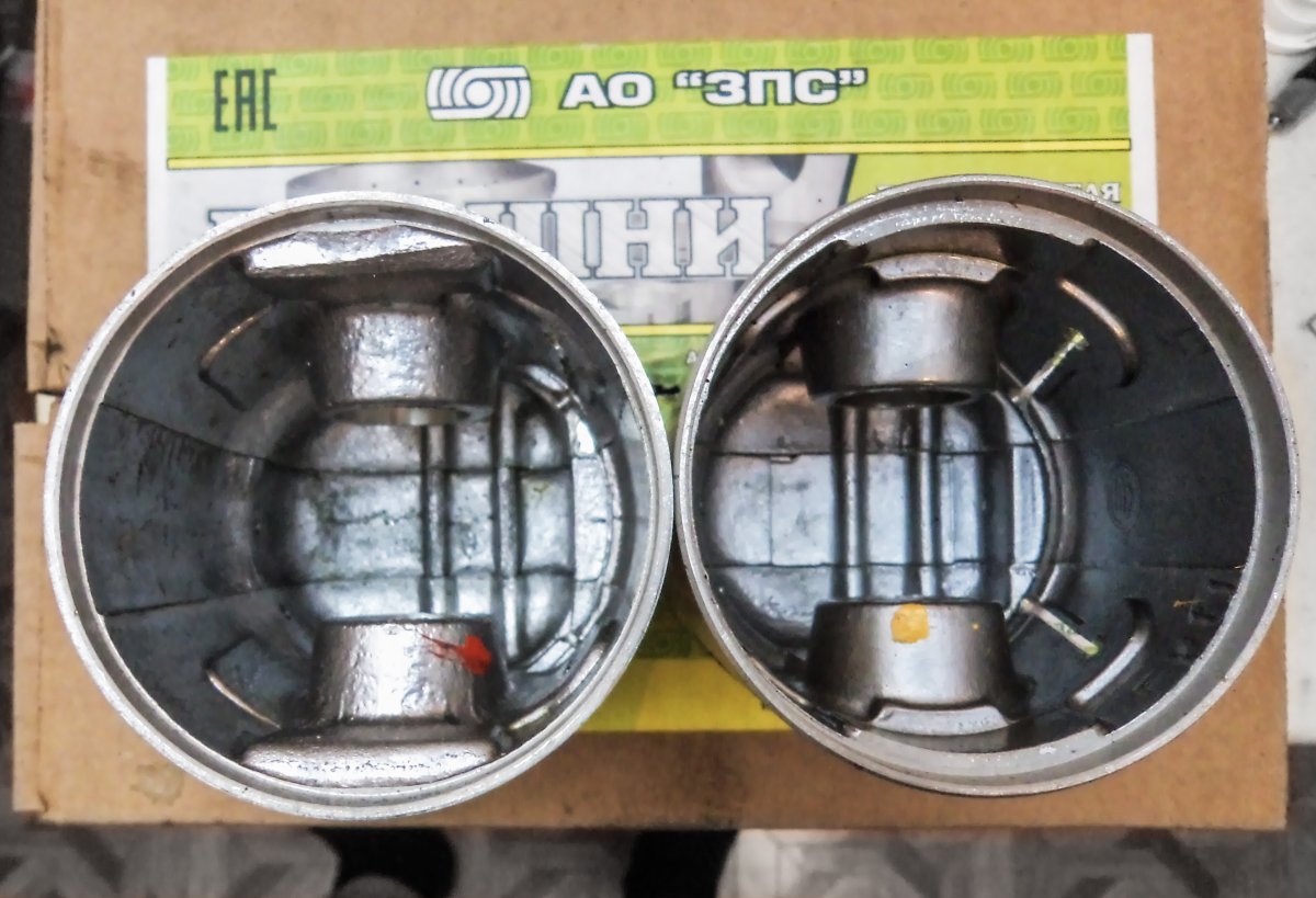

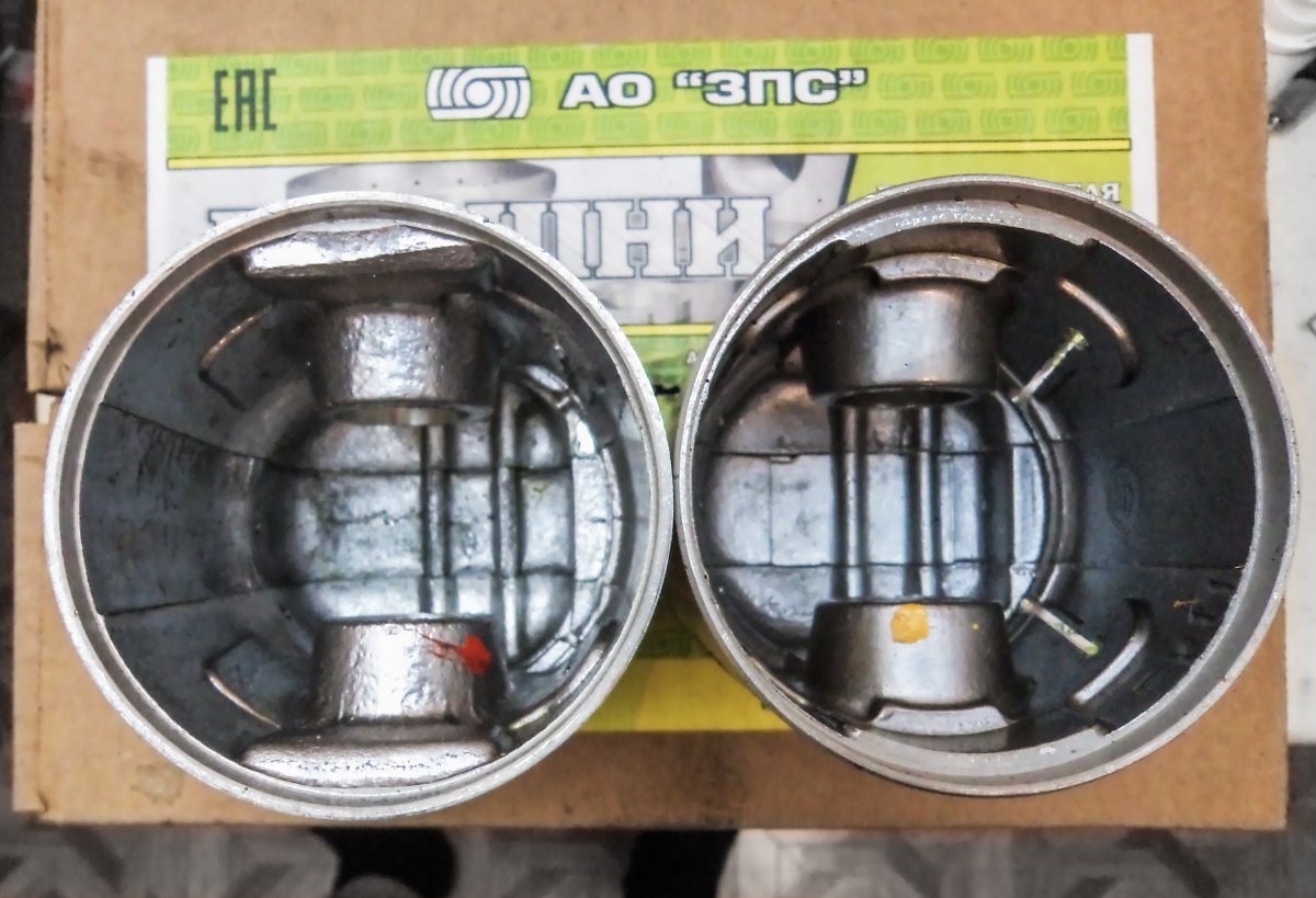

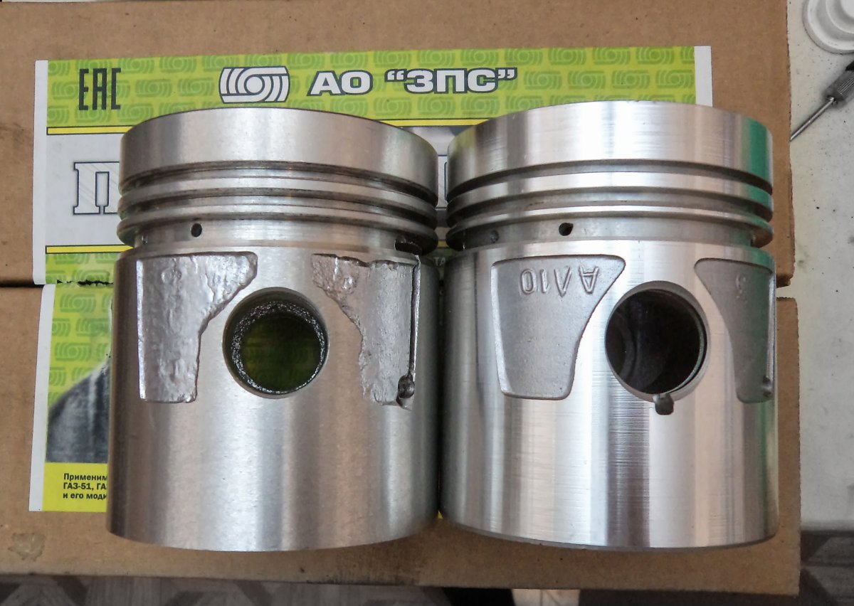

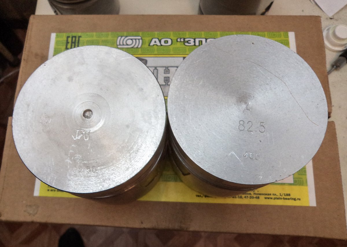

Ну и вот на закуску ещё несколько фоточек внешнего вида поршней, безродный и тамбовский и их коробочки.
15 863
8 972

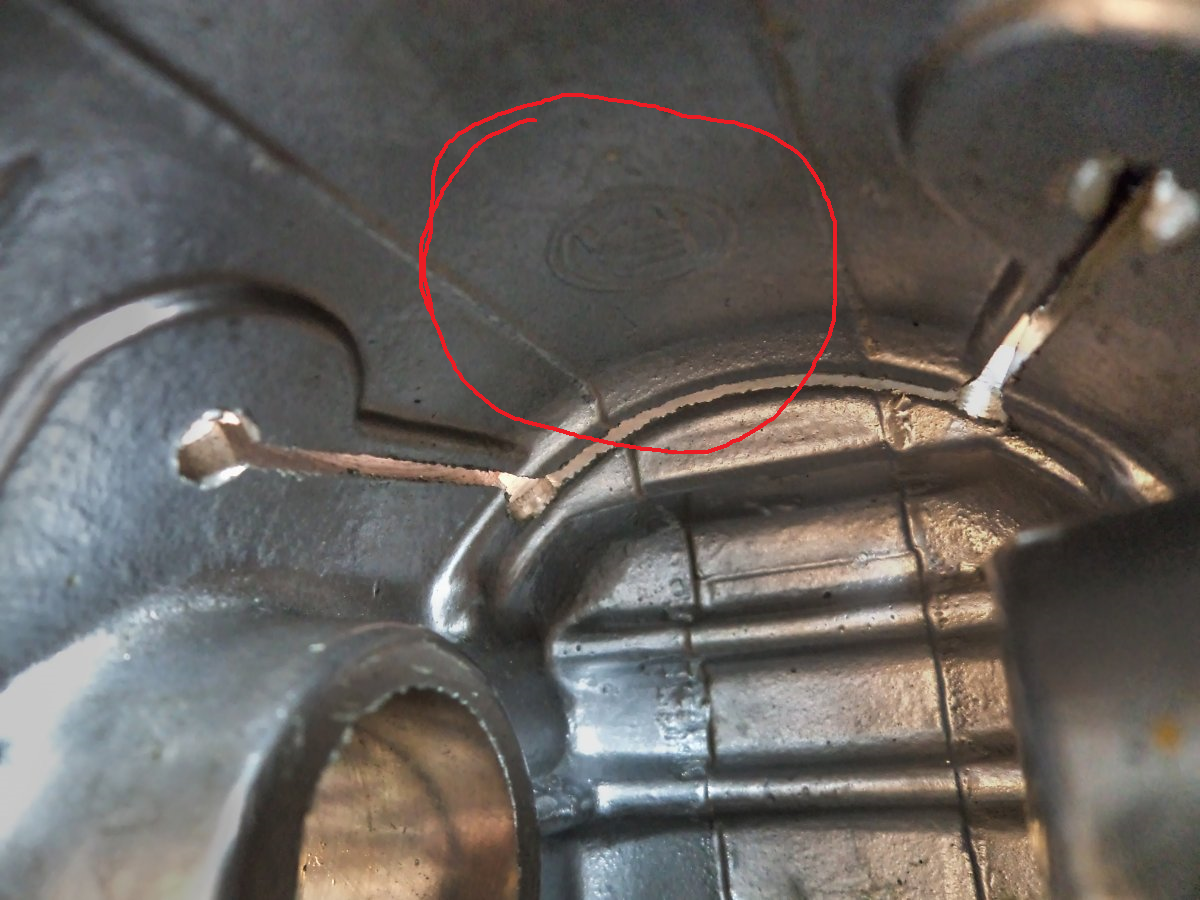

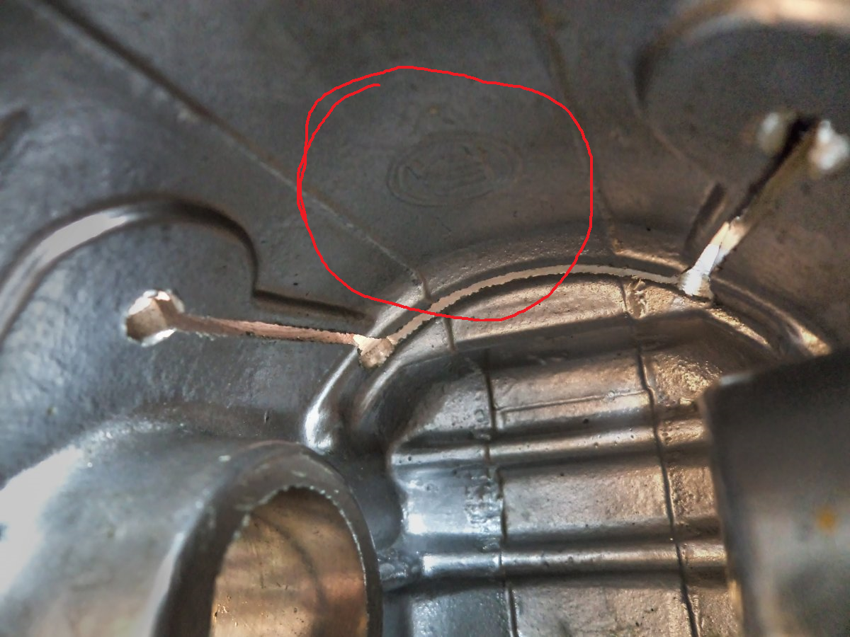

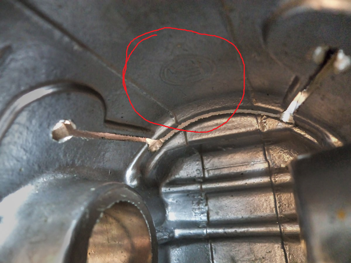

что за маркировка стоит на безродном
9 319
900
Tuv
29.10.2007
2 521
444
Ex-Королев, Now-Сочи
Тамбовский справа? Тоже курасивый.
Маркировка похожа на "ЗМ"... Поршень так и просится под обработку напильником от заусенцев.
