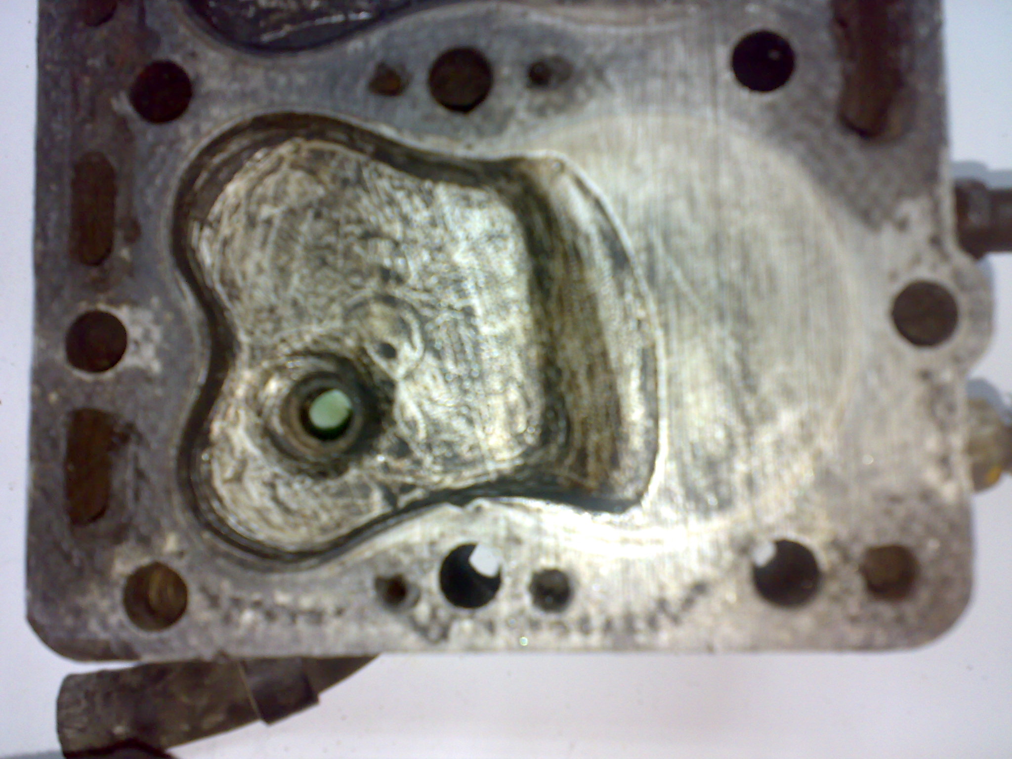

Вот так в далёкие 90-е загадил камеру сгорания аргоном. Тут как-то менял седло решил сфоткать голову, может кого заинтересует. О своих переделках уже писал на страницах сайта повторятьса не буду. Теоретически можно судачить как угодно, я подхожу ко всему практически. Хотите узнать результат, сделайте и почувствуете разницу. Лично я своми переделками удавлетворён почти на все 100%.

ну вот я и говорю давно пора насрать в головку )))
Слушай, а ты просто углубление аргоном заварил, или при этом стандартное сторцевал на 2 мм?
Или тут либо либо?

Просто нагадил и ни чего не снимал, потому как увеличил подьём клапанов.
