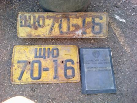

Вопрос такой, это настоящие желтые номера и они от авто? На других фото вижу другое расположение отверстий крепления на заднем номере, поэтому вкралось сомнение.

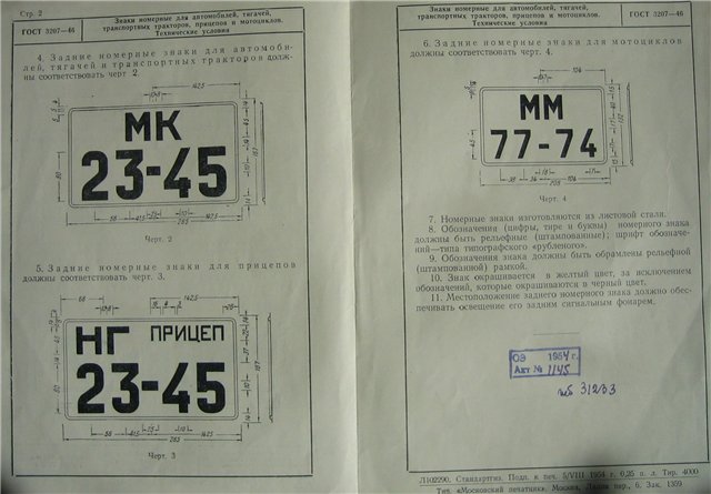

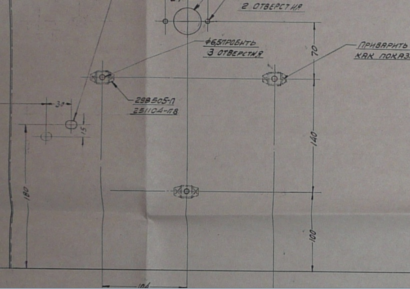

Желтые номера делались по ГОСТ 3207-46. В нем четко регламентирован шрифт и расположение букв. Положение отверстий там не обозначалось. Гост же 3207-65 который действовал по черным номерам, положение крепежных отверстий уже указывал. Сильное подозрение, что желтые номера делались без отверстий и сверлились по месту. Внизу кусочек чертежа задней части кузова газ-67 версии 53-го года. На нем видно схему расположения отверстий.

Видел задний борт ГАЗ-67 с четырьмя отверстиями с закладными гайками (вероятнее всего заводскими), видимо более ранний вариант. На моей машине было три. Кстати, чертёж получается зеркальный! Если так приварить гайки, то они окажутся снаружи, а не внутри :D

Совершенно верное замечание по чертежу. Чертежи на газ-67 пестрят ошибками. В который раз убеждаюсь, что принял верное решение по их оцифровке. Задний борт дан на виде снаружи и все крепежи и усилители даны штриховкой. Возможно, что штриховка есть и на гайках? На моем газ-67, кажется именно 4 гайки крепления номера. Надо будет посмотреть поточнее. И вот что у меня есть по номерам действовавшим ранее, нашел где-то давно в интернете и сохранил.
