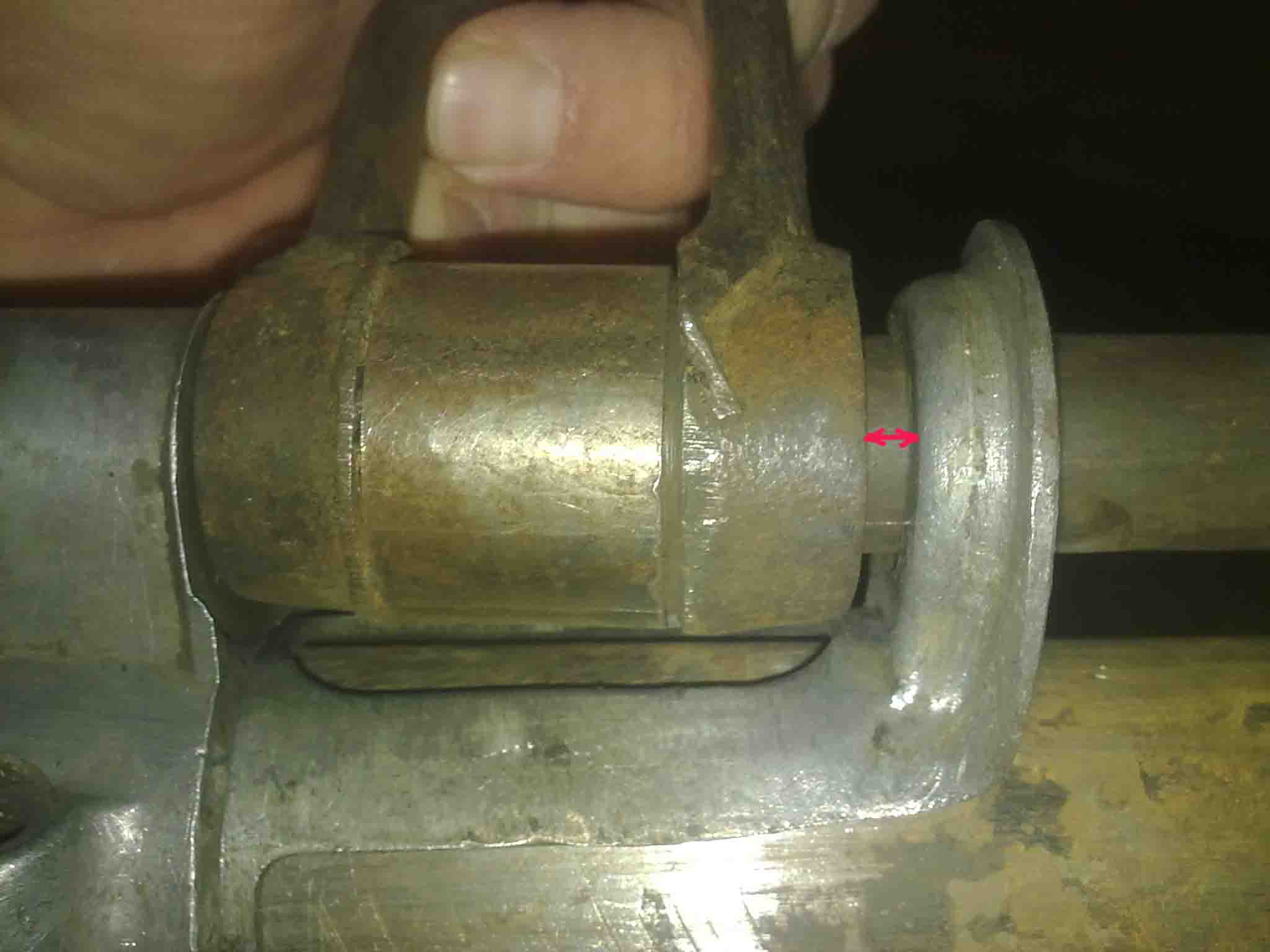

Зазор рычагов включения передач убирать?
Vladimir66
25.09.2011
54
Образовался зазорчик. Я так понимаю, его присутствие нежелательно. Чем его "удалить" можно?

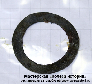

Т.е. убирать по любому. Я тоже думал, но вставить хотел дрезинку. Или не стоит, хватит железяки?

Когда я купил свою машину там была алюминевая проволока (проставка самодельная) просто колечко разрезное из алюминия.Как временный вариант пойдет,легко сделать и поставить.
965
Можно что угодно, можно положить войлок толстый а на него шайбу прочную, тогда будет ещё и небольшая амортизация при отдаче кулисы )
Хотя если честно природа это зазора меня немного шокирует!
вижу такое не в первые но у меня этот зазор раза в 2 меньше.... Как? Почему оставили или сделали такой зазор? При то я настаиваю, именно сделали, образоваться он сам не мог!

Пружинная шайба, подходит с оси коромысер 402 или 53 двигателя

Спасибо всем!
965
Только не факт что подкладывать надо сверху! Более тогго, скорее всего шайбу надо класть снизу. Лубая подвижка вверх вниз сбивает настройку кулисы так что будь внимательнее.

Шайба ставится снизу, между нижним кронштейном и рычагом

+++ я ставил именно снизу.

у меня не работало,убрал стали четко включаться передачи,не работалао переключение с 1 на 2 передачу(вернее работало но с трудом) ЗАЗОР НАДО УБИРАТЬ.

Убирать обязательно!
