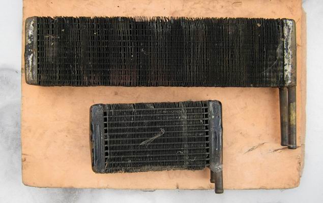

Игорь, этот радиатор уазкин.
У победы он в половину меньше.

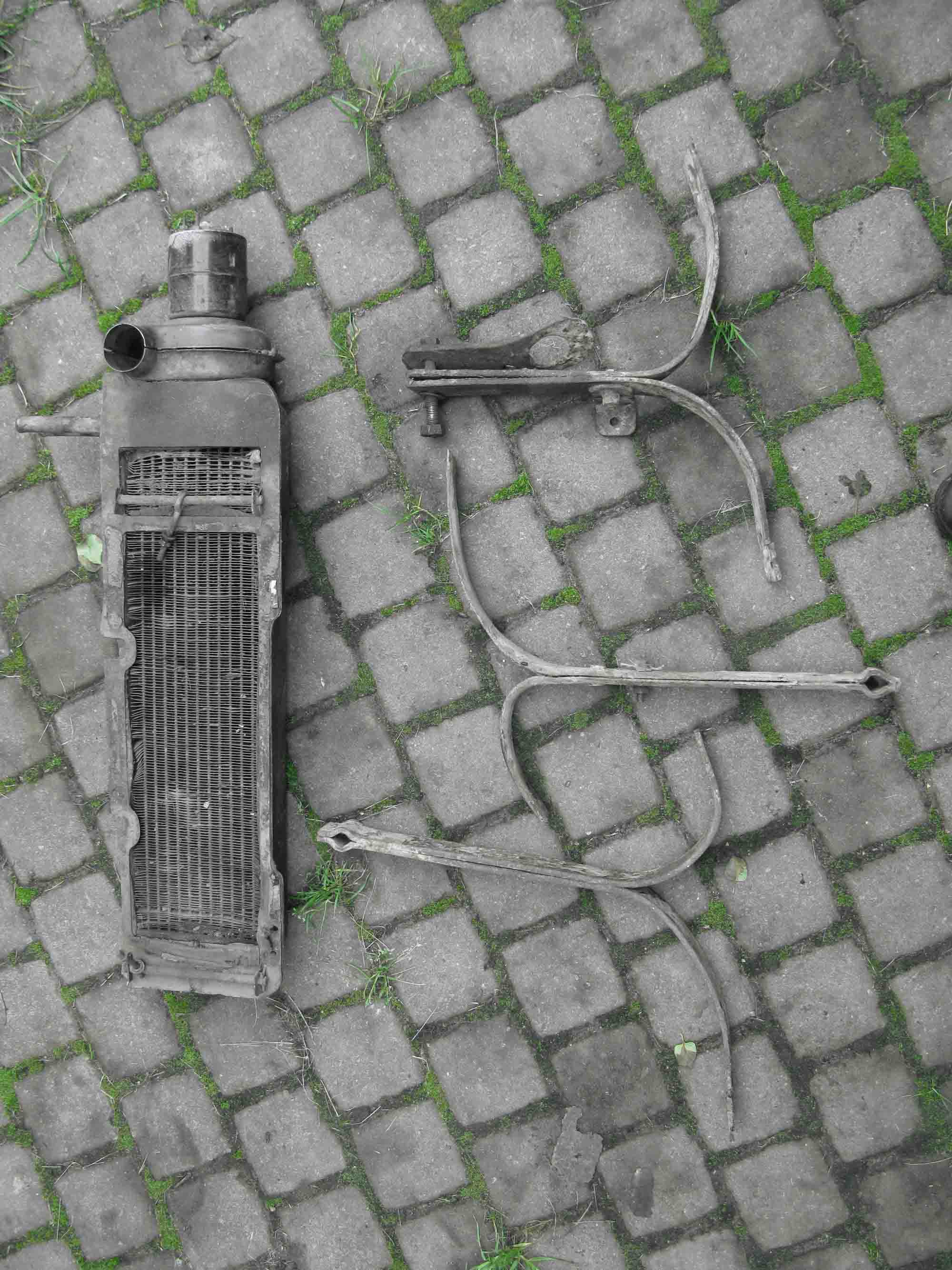

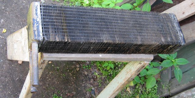

Вот еще ссылка на радиатор печки. Из темы уважаемого Роман Тарачков viewtopic.php?f=13&t=6520 Фото взято из его темы, могу сделать своё.
У меня такой же комплект. Только радиатор вынут.
На будущее ув. АлексейРиО на УАЗ ставилась печка старого и нового образца. Старого маленькая, нового большая, но у неё патрубки короче победовских, а у салонной печки 452 серии они загнуты.
Жду извинений.

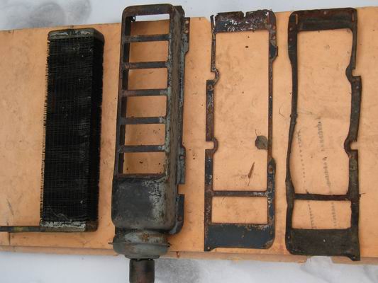

Для наглядности радиатор печки Победовский и УАЗ старого образца.
Собственно радиатор печки, корпус с мотором, крышка и фетровая прокладка.
