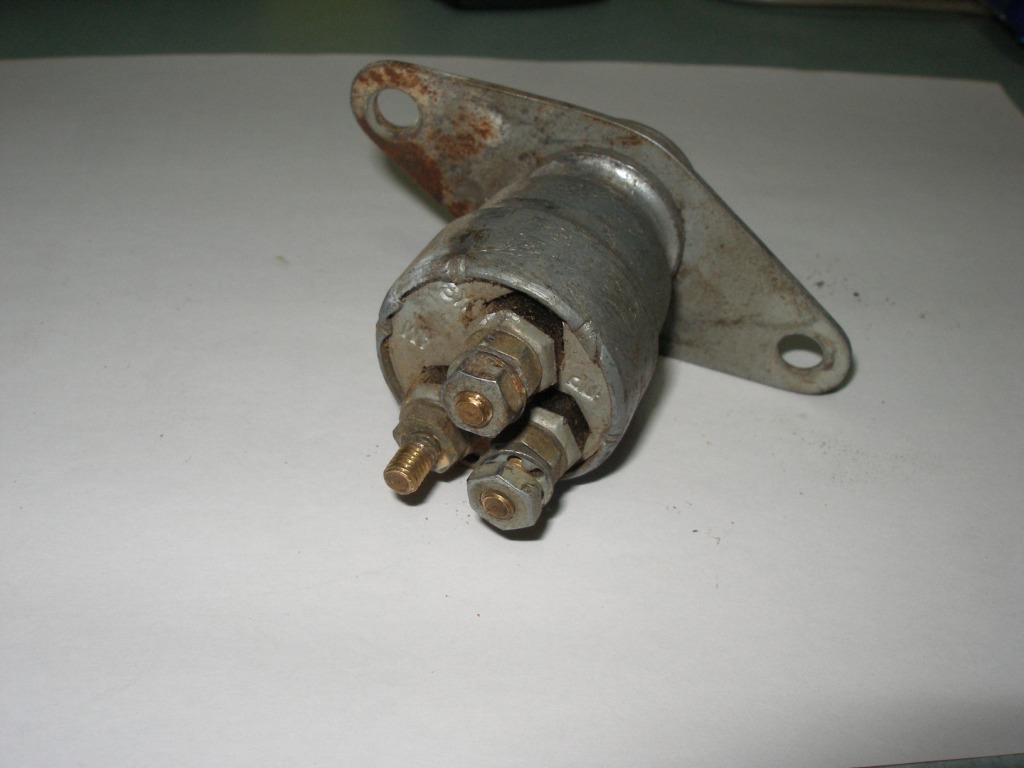

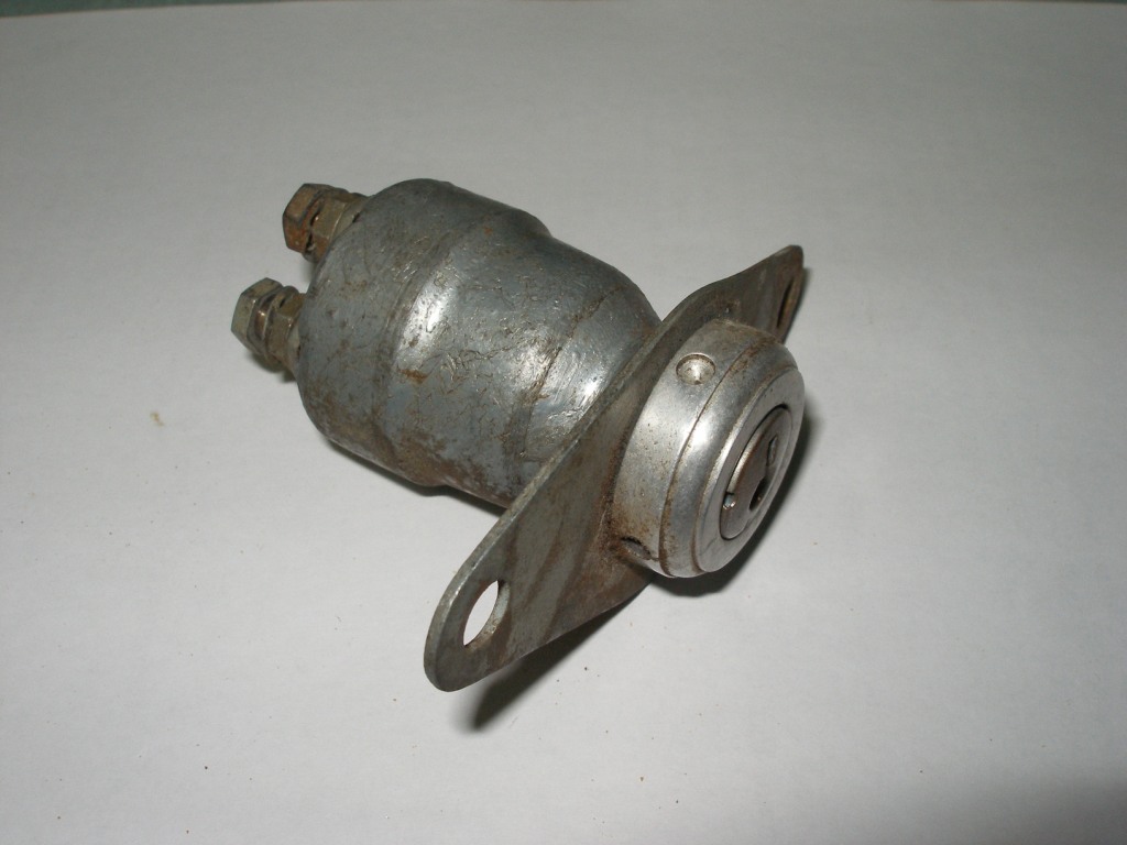

Точней меня интересует как был утоплен замок зажигания в торпеди?
13 438
5 951
вот именно он крепится не гайкой за торпедо, а у 2ой серии внутри торпедо есть шпильки для представленног кронштейна, плоскость гайки получается вровень с плоскостью торпедо.
Простите, а что, гаика на замке разве не отвинчивается? И этот кронштеин разве не снимается? :D Что- то большие сомнения что замки у разных серий Побед были разные! :D
dimaskes
21.07.2007
2 076
8
Коля, в словах Олдджека сомневаться не приходится, то что озвучивает Женя относительно М-20, можно смело принимать как факт.
13 438
5 951
нет, разумеется отвинчивается и плашка-шайба снимается, просто в таком виде это однозначно ставилось на вторую серию, а без железки - на торпедо напрямую цеплялось. На мой взгляд конструкция второй серии более угонозащищенная, потому что просто так замок не отвинтишь и провода перемыкать сложнее
