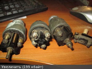

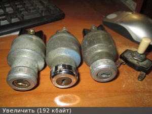

Помогите определить, какой на фото подходит ?
4 752
1 463
На фото нет замков от М20.
Один из трех от ГАЗ-21 1й серии. Вероятно от туда же и остальные.
Поправьте, если не прав.

средний от газ 21 первой - второй серии.
Damon777
04.04.2006
531
176
Справедливости ради,на Волгах этот замок тоже был с вариациями, здесь вариант с проводами, подходящими по краям, а был и с подходящими как бы изнутри, с середины. В отличие от корпуса, задняя часть у ранних замков Волг менялась за три года, и чуть ли не несколько раз.
