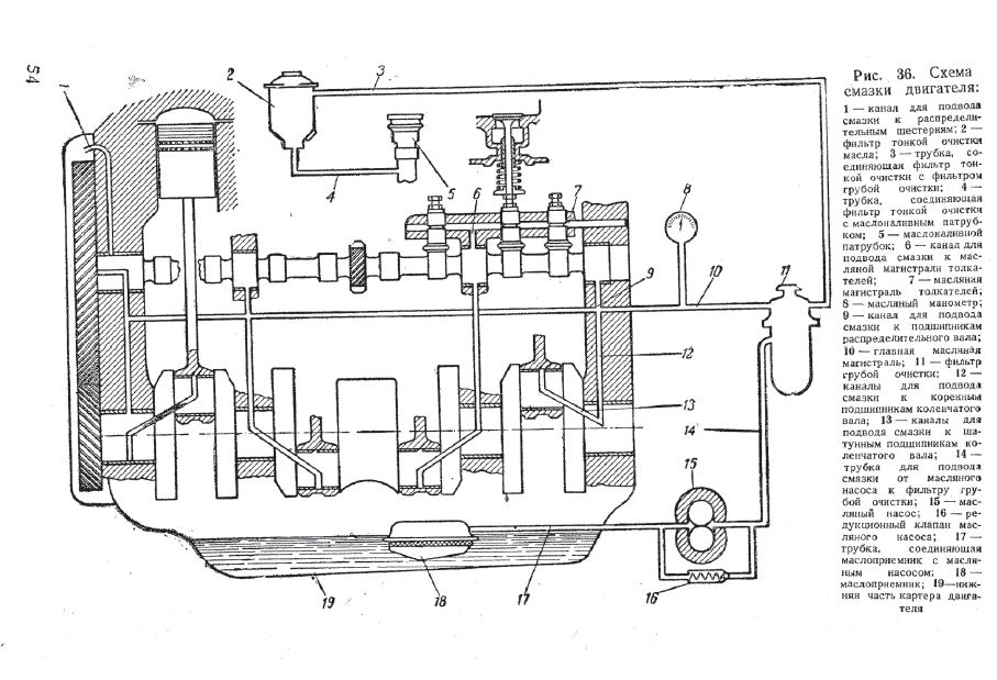

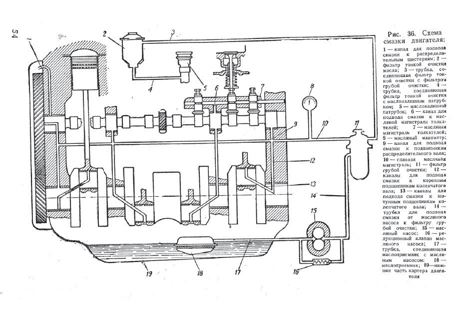

во какую схему нашел )
думаю выход на тонкий из грубого ....

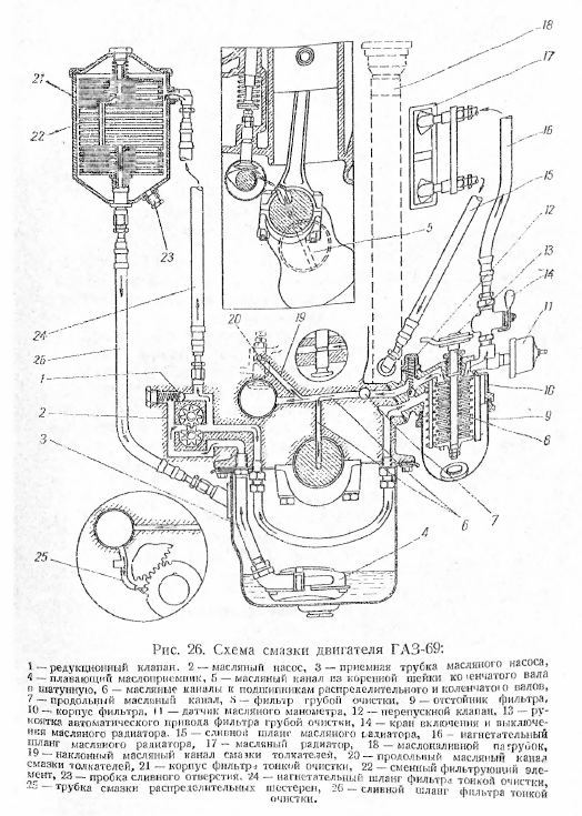

такая схема вам будет понятнее
обратите внимание куда вешается ФТО
я бы отправил шланг в поддон
