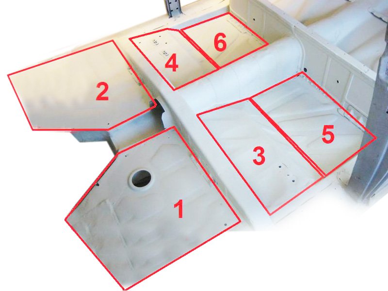

Sany62 Вы бы не торопились с покупкой любых деталей. Осмотритесь, войдете в тему и поймете, что многие вещи можно купить гораздо дешевле. Ремкомплект пола стоит около 17 т.р. Проскакивают варианты доноров без документов за эту стоимость. Металл у Победы крепкий, от донора много можно что использовать.

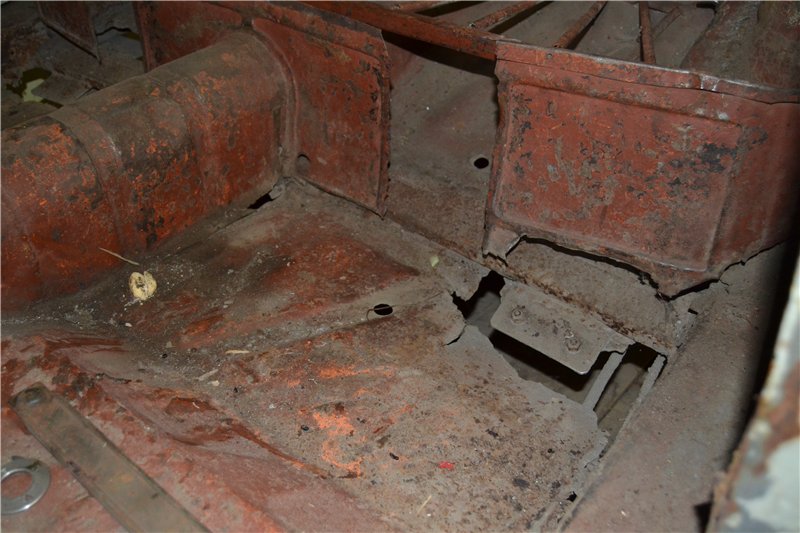

Да я не тороплюсь, без донора по любому не обойтись, только у любой Победы гниют одни и те же места. Я хотел купить не весь пол, а два листа под "задние ноги", они уже с выштамповкой и цена около 2500руб. штука, остальные части пола отец успел сделать.

Да ну в принципе можно попытаться восстановить эти фрагменты пола.Там вообще ничего сложного, по сравнению с отбортовкой заднего крыла и закатом.

В принципе днище не на виду. Здесь всегда будет лежать коврик. Можно обойтись и заплатками, если там не сплошная труха. Недостающую выштамповку заплаток выколотить молотком самостоятельно.

Я думаю цена 2500руб. за деталь адекватна. Хочу что бы выштамповки были, а не плоское дно. Да и время поджимает, у меня есть незаконченный проект,
который планирую закончить к началу июля, потом сразу возьмусь за Победу. Проблема в том, что у меня гараж не очень предполагает сварочные работы (достаточно чисто), скорее не гараж а мастерская, для сварочных-балгарочных работ есть навес на улице. На сварку, до мороза остается 4,5 месяца, впритык, поэтому буду для ускорения стараться использовать готовые детали.
