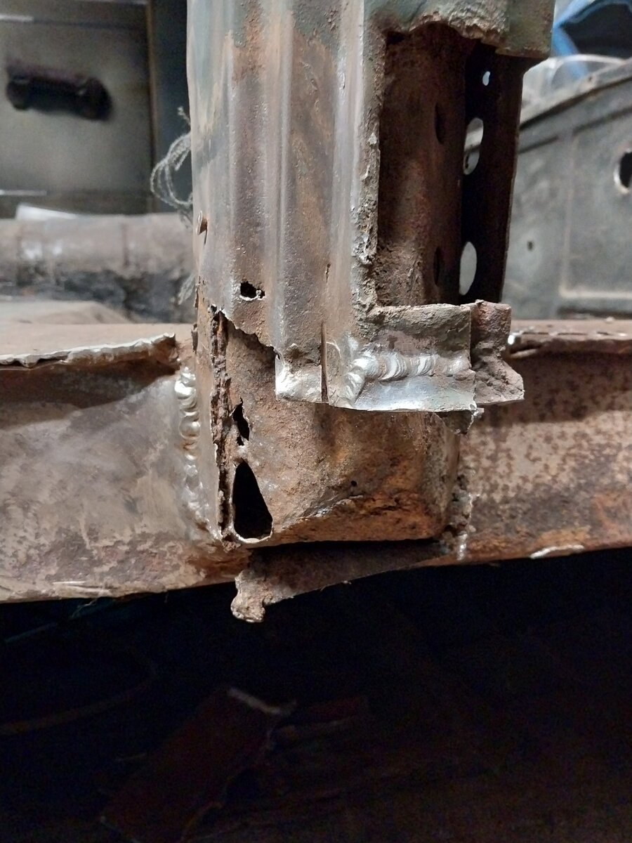

Мою машину дедушка варил когда-то и это было сделано хоть и газом, но предельно аккуратно и с любовью. Все что было сделано тогда живо до сих пор и сурик сыграл в этом не последнюю роль - заменены низа коробов, был ремонт задних лонжеронов. Машина до сих пор железная. Пару дней назад удалось отмыть как следует на ней днище - ну мне действительно нравится то что я увидел. Номер шасси идеально сохранился под суриком!
Но! То что дедушка не делал - а это именно левый лонжерон (выгнило место на перегибе - там где труба под вал педалей проходит, в этом месте нижнего листа лонжерона считай нет) и низы средних стоек - это то что я бы хотел сейчас проварить и дать машине запас по времени еще на несколько лет пока соберусь комплексно ее делать. Это собственно и цель данного ремонта.
Правый передний лонжерон в идеале - совсем новый - его маслом обильно поливало из-под бензонасоса, тут ничего делать не нужно.
Ремкомплектов низов стоек у меня нет, нужно будет изготовить.
Пороги железные и без коррозии. Наверное (?) имеет смысл их срезать для доступа в месту крепления стоек к коробу и потом вварить на место. Нужно по месту посмотреть с Мастером. Если (ну а вдруг?) увидим при вскрытии что нужно менять короб (или фрагмент в месте крепления строек?), да, конечно, менять будем.
Левый передний лонжерон - я долго носился с вариантом его проварить (со съемом с машины или без). Вроде сплошные плюсы - геометрия машины не убежит (сильно думаю что новые лонжероны все разные и после замены на новый лонжерон зазоры ловить придется). Этот вариант (без замены на новый) еще в силе, хотя от Мастера, кто будет делать все зависит, его слово будет решающим. На всякий случай я подготовился и раскопал у себя в кладовочке абсолютно новый левый лонжерон.
Наверное (?) двигатель с коробкой придется снимать - и ремонт и возможная замена лонжерона потребуют доступа.
Если Мастер увидит необходимость ремонта пола и короба (сапог) в месте крепления подопытного лонжерона, то да, конечно, делать нужно. Я к этому готов.

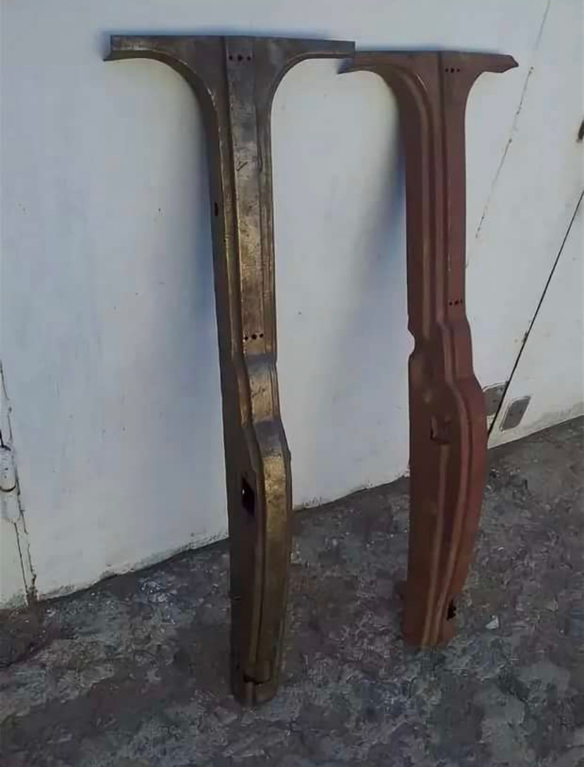

Низ стойки? есть фото её?
Есть.
Это основание стойки, её силовая часть.
Так всборе выглядит. Нижняя внешняя часть у меня не сохранилась, но её по форме порога можно изготовить.
Левый лонжерон гниет в районе вала педалей из за кипящей батареи. Наверное и в вашем случае так же.
Двигатель,радиатор,фартук,бампер с креплениями, балку, капот,рулевой редуктор,брызговик, укосы, гтц с тягами,кпп,кардан,брызговики нижние, тормозные и топливные магистрали,они на 2й серии идут через моторный отсек,срезать поперечину,снять руль, механизм кпп (если на кпп на руле)
Приятным бонусом пойдут сорваные закладные крыльев, черепахи. Потом надо будет выставить на новом лонжероне брызговик с крылом/фартуком, редуктор.
Дело ваше, но я например отказался от установки на место снятых порогов. Там будет много очагов сквозной коррозии, на кузове, сами пороги уже раз варёные газом вид имеют....ну такой себе, скажем.
Лучший совет дали конечно выше, локальный ремонт лучше отложить в сторону, подкопить денег на капитальный.
В любом случае предложенные мной варианты можно обсудить с непосредственным исполнителями, но я честно сомневаюсь что крупные мастерские возьмутся за это.
