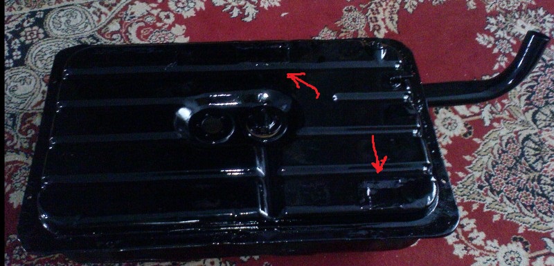

Не в коем случае не сыпь щебень и камешки в бак, перегородки бака потом не дадут полностью всем камням высыпаться обратно, проверено, вариант либо преобразователь либо механически открывать и чистить, результат засыпанных камешков на фото :wink:

да,точно,про успокоители-то забыли.а вскрытие бака почти нереально,слишком трудоемко...но если перевернуть бак вверх дном,то перегородки не помешают камням,ведь они до потолка не доходят...
