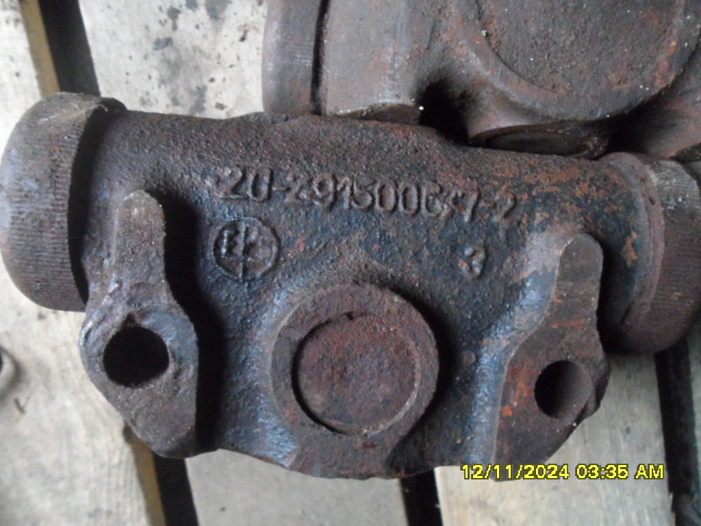

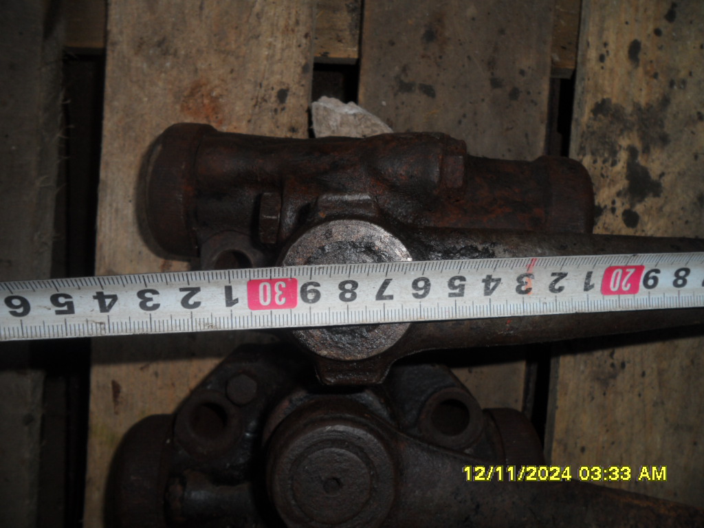

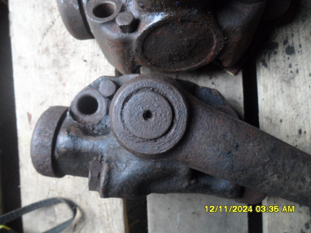

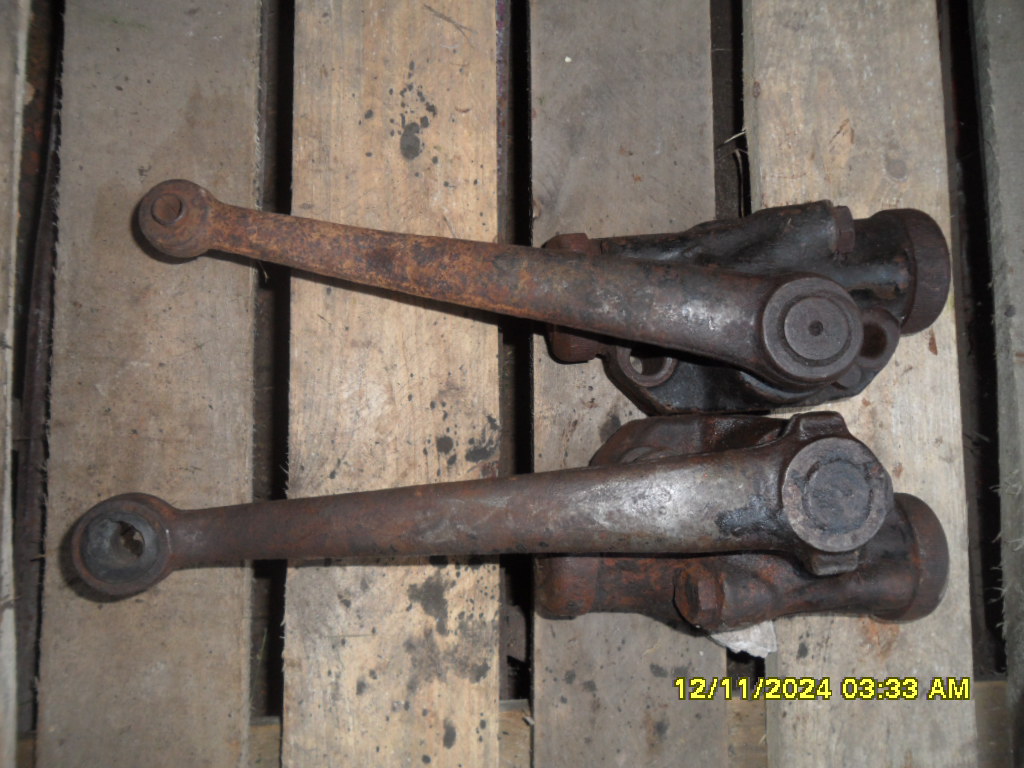

Привет всем, подскажите какие родные аморты задние от Победы, изгибом как я понял отличаются?
4 819
9 240
Кажется только на последнем фото
Пионер
23.01.2014
1 109
1 840
Пермь

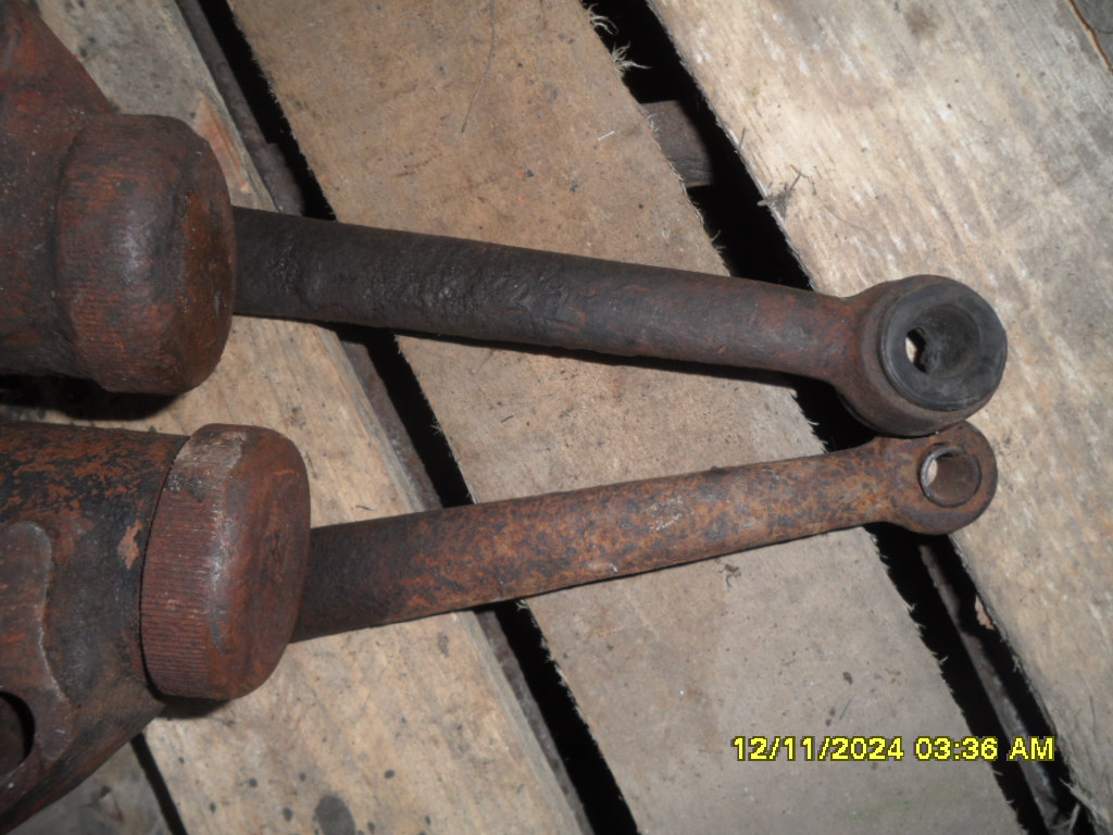

Добрый вечер. На последнем фото, где рычаги "красиво" изогнуты на них (на рычагах) отмечено "69-...". И по длине рычаги вроде коротковаты. Остальные без заводских отметок.

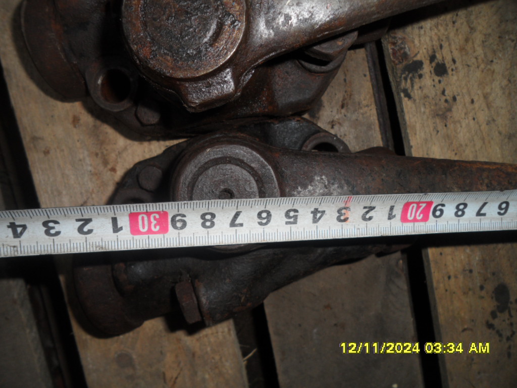

Завтра попробую свои сфоткать с замерами

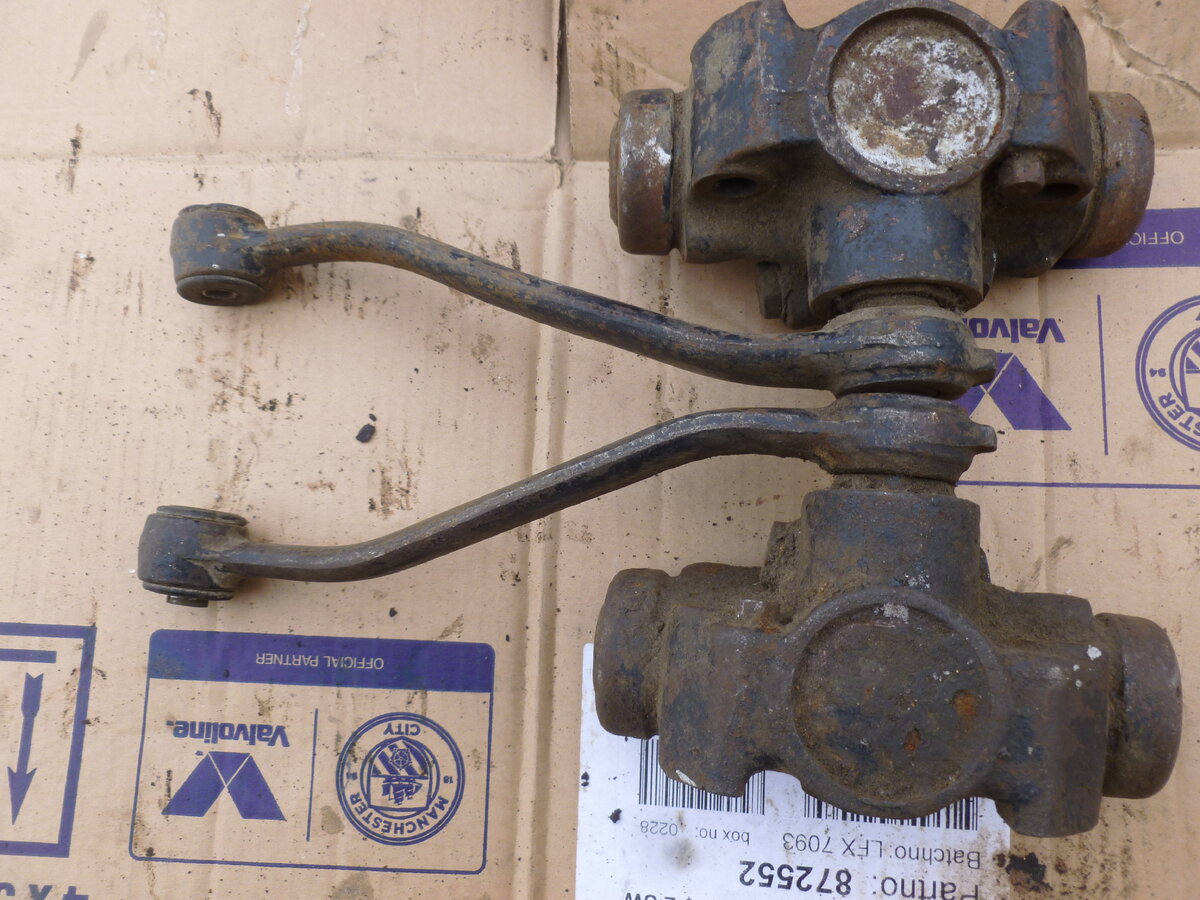

Это не Победа, рычаги слишком короткие.
EvgenB
17.09.2015
1 235
910

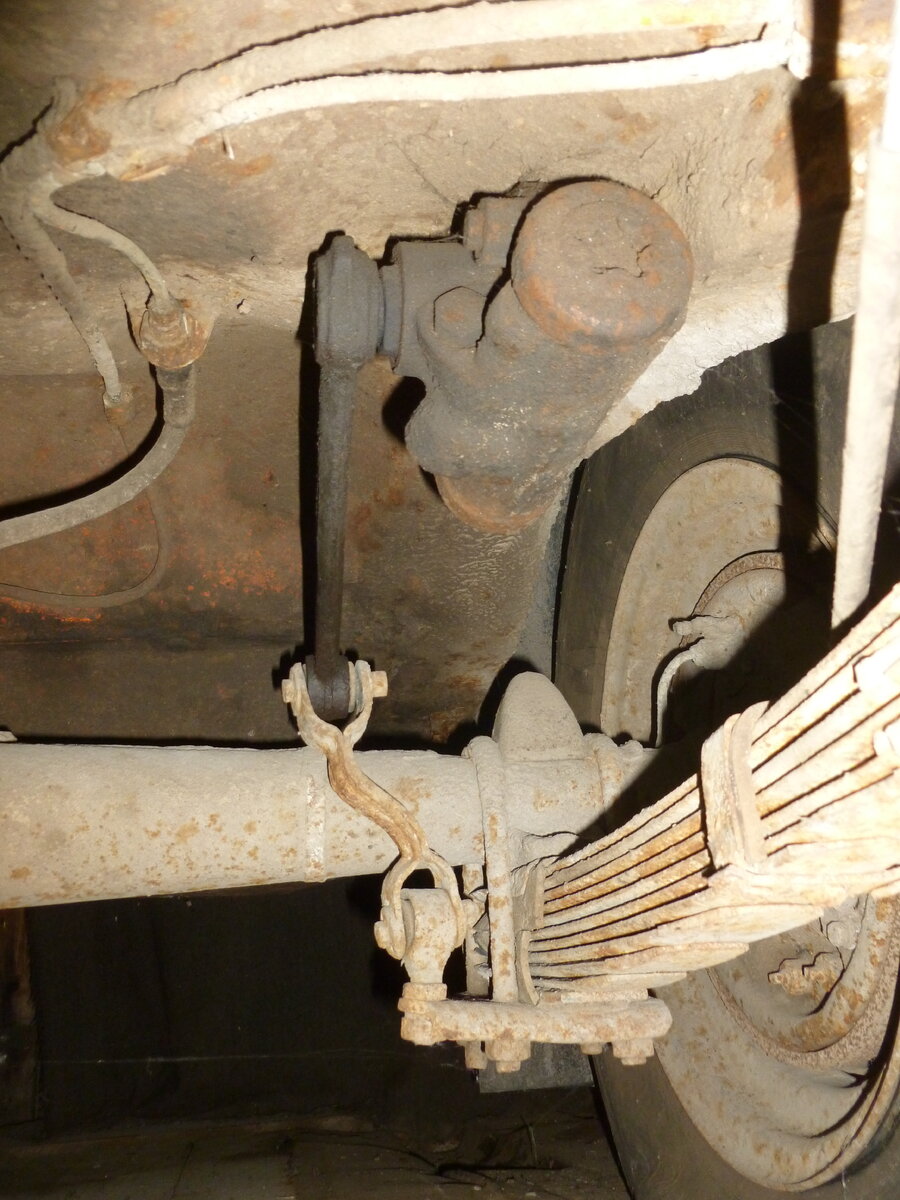

На авто стоят Газ69, отдельно газ69 перед и зад. Родного только тяга на снятых и то если нет изгиба как полумесяца, то газ 69 тяги

Есть фото родных Победовских у кого нибудь?
Подождите... подождите! Я правильно понял, что на Победе тяга должна быть прямая, а если она (тяга, стойка) в виде полумесяца, то это (тяга, стойка) от Газ-69?

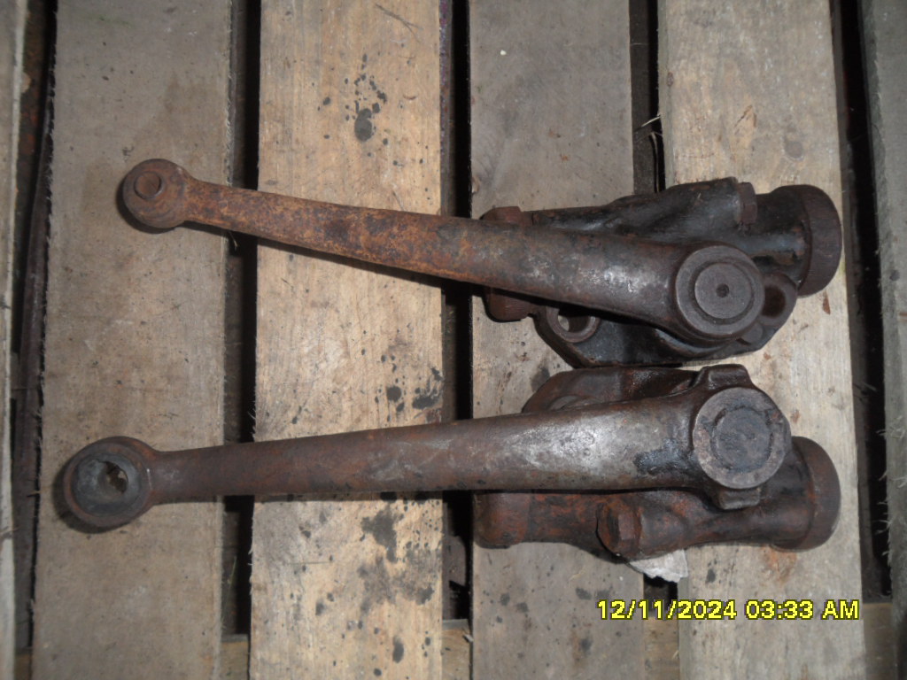

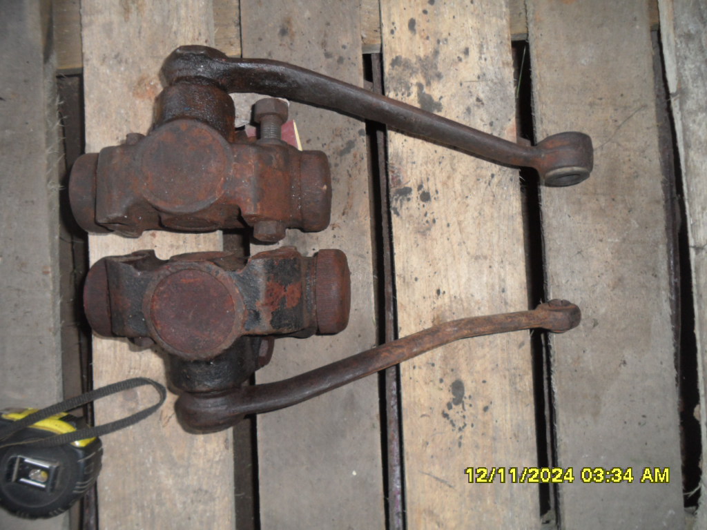

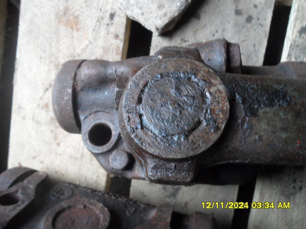

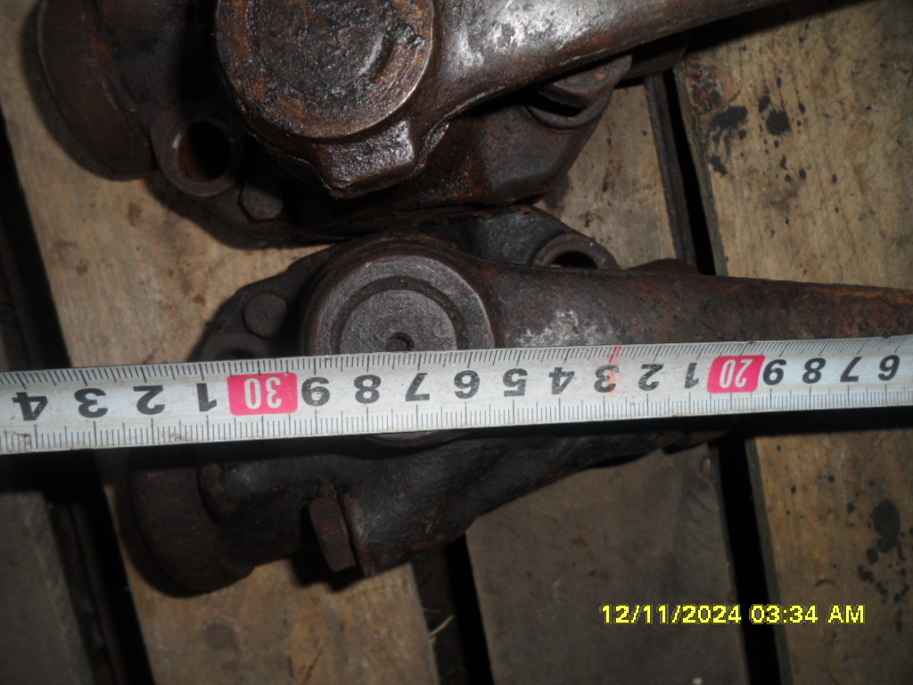

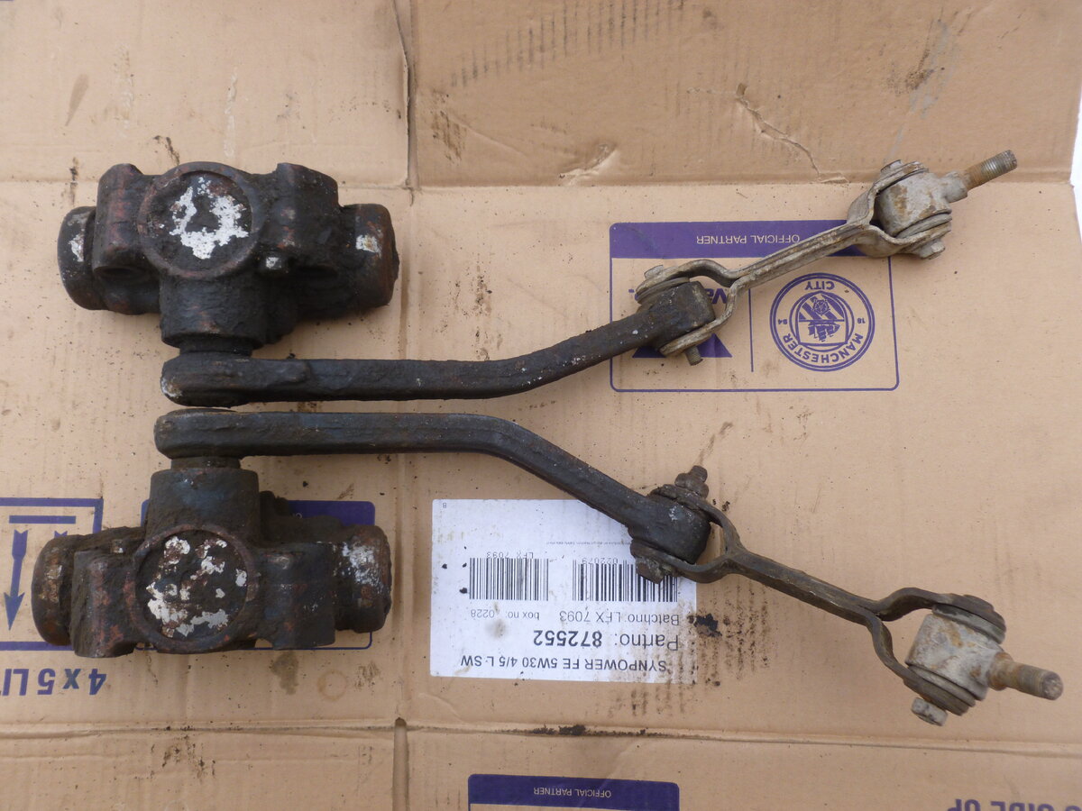

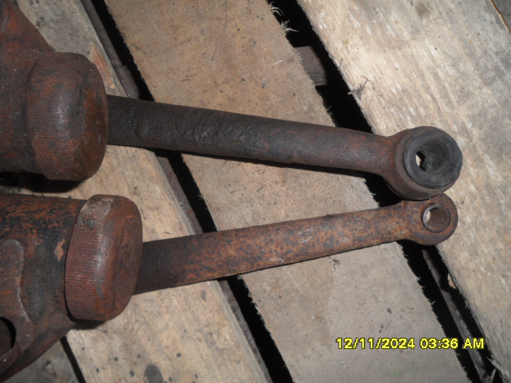

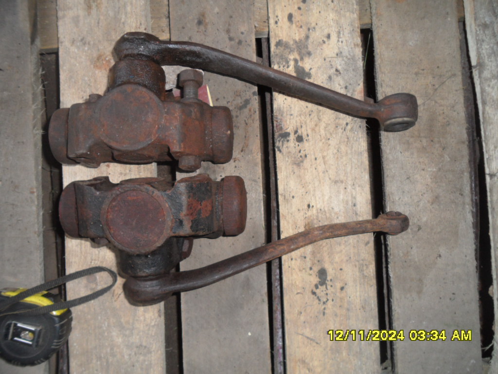

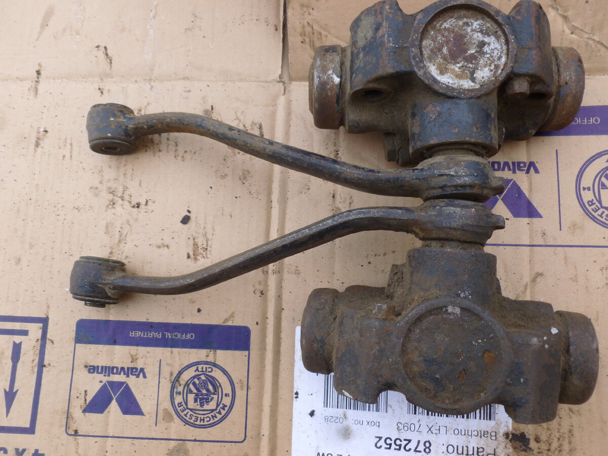

вот хоть и с изгибами но разные и по длине и по форме, какой из них Победовский?
Пионер
23.01.2014
1 109
1 840
Пермь
Они, видимо разных годов выпуска. У одного резиновый вкладыш (типа обрезок дюритового шланга завальцован) закладывается внутрь и распирается стальной втулкой. Другой поновее. У него втулочка уже в виде ниточного тюричка (ниточной катушки). Объём рабочей части больше - значит усилие прилагаемое тоже больше. На сайт "Газ м20. спб" касперский не пускает. Может там про это есть.

Так и длина разная и ширина, у одного 2 ушка где крепиться к валу, хз надо "экспертов" резолюцию ждать
Может который по мощнее от М72, если ошибаюсь

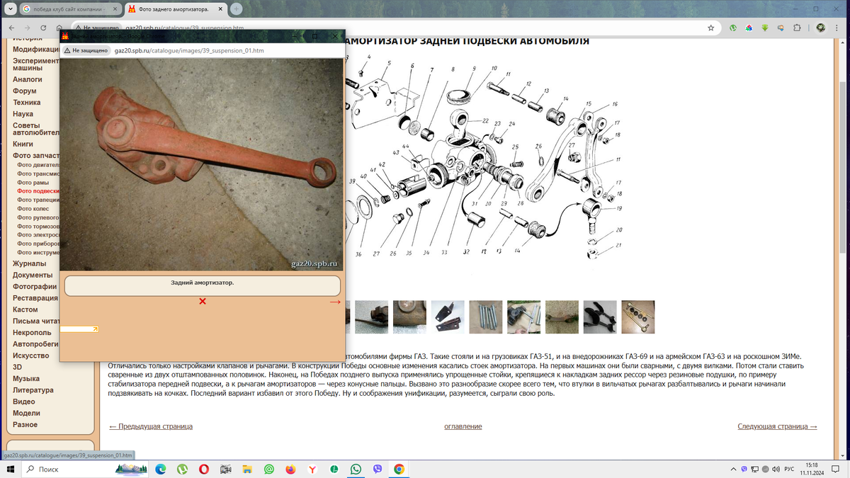

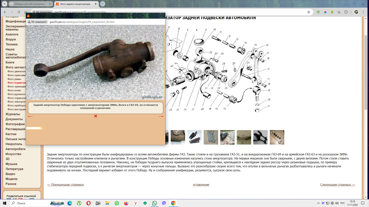

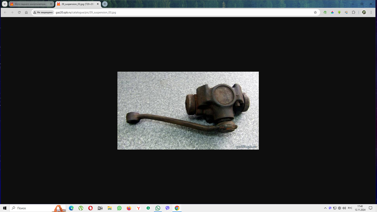

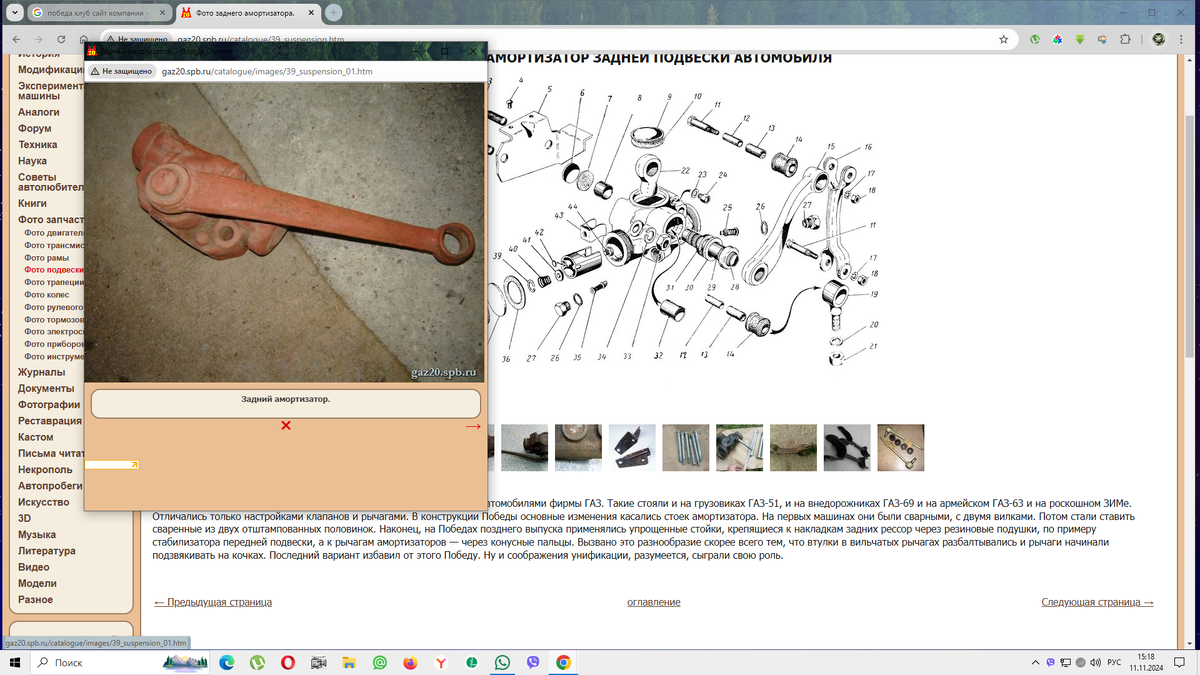

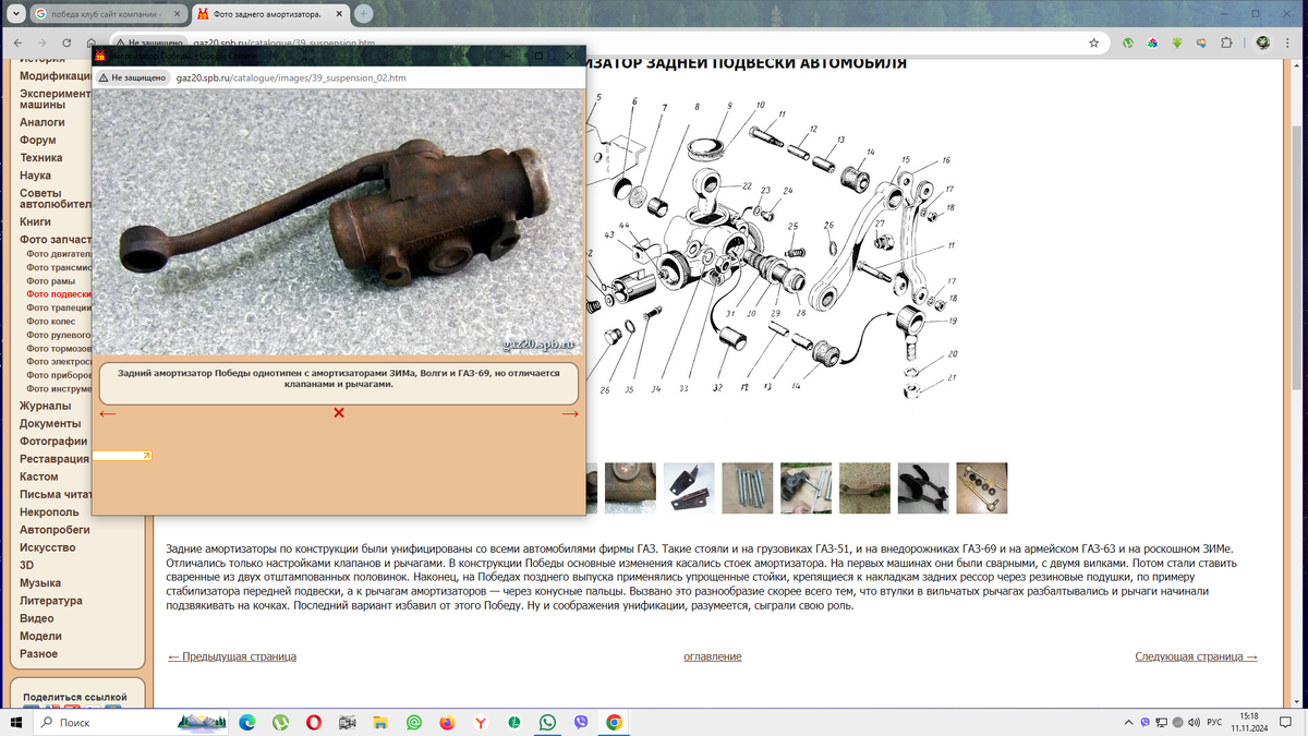

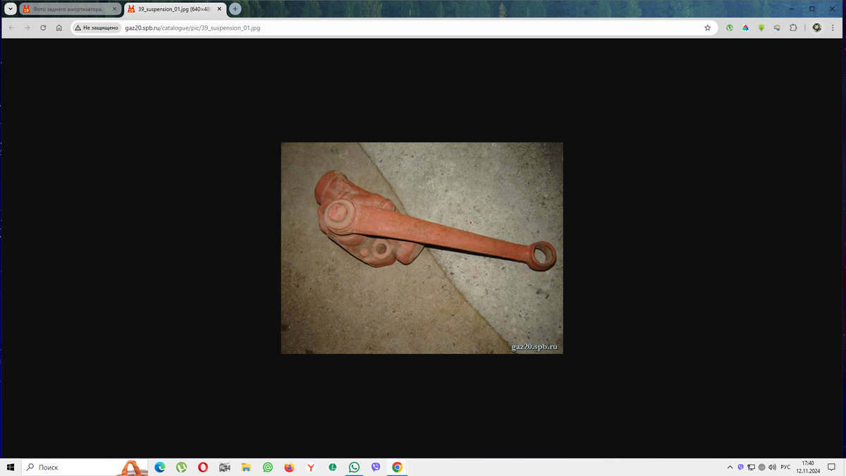

ну вот с сайта всем знакомого
