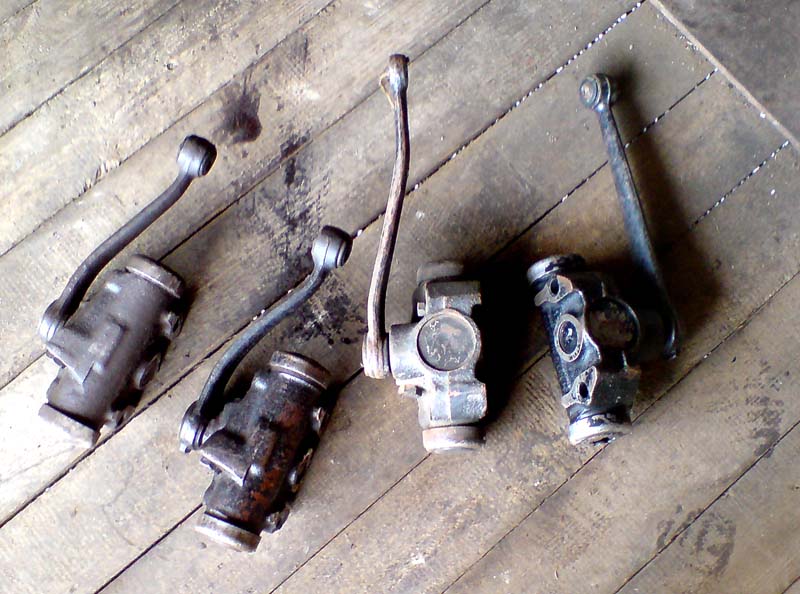

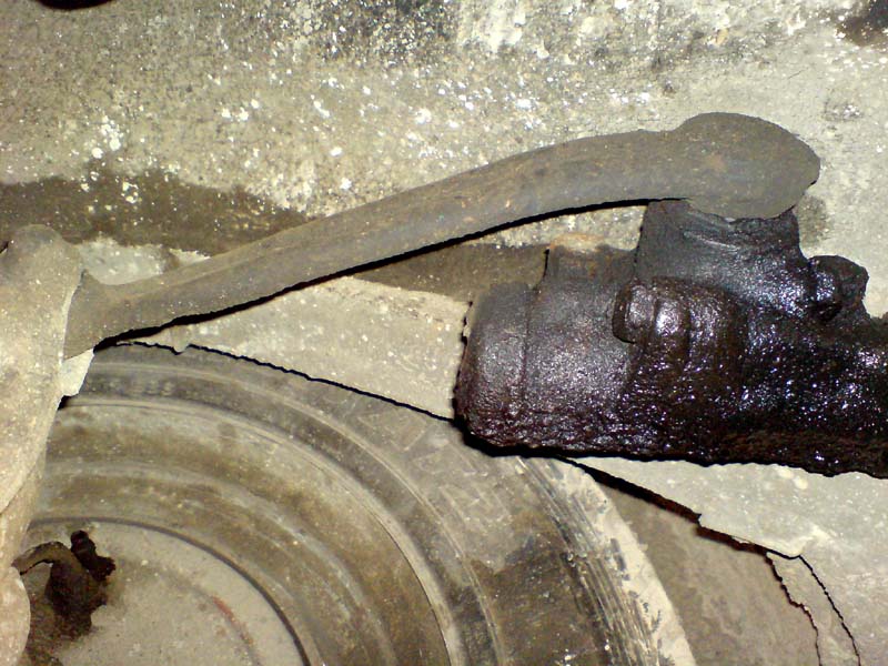

Итак у меня умерли задние амартизаторы, собственно как и передние... собственно не сами мартёры а сальники на них. К передния давно преторочил разширителньые бачки с запасом веретёнки, благо с ней в стране проблем нет Щ))) а вот задние умерли недавно, сначало один потом другой...
Кто то может знает где их перебеает? Или может кто то подскажет как их перебрать в домашних условия, только у меня не балгарки не паяльной зампы не элнктро газосварки нет ))) в то время как зпасные уплотнители оси мартёра есть )))
А так же есть другие амарезаторы, и есть вопрос, нельхзя ли на низ поставить родные рычаги? Вроде, по логике это возможно, но кто то мне говорил чт огреть нельзя сгорит сальник, набивать тоже выдавиться задняя крушечка, снимать тоже фиг знает как...
Что посоветуте господа побеловоды? Может кто то знает где их переберают?
Вот это то что у меня есть
А вот мой

Тот, что на втором снимке можно починить,
судя по ушам на рычаге возле вала
он из последних выпусков.
В этой статье всё описано
http://gaz20.spb.ru/img/download/shock_absorber.pdf
по чертежу на рис.6 изготавливается съёмник,
который и стаскивает рычаг с оси, уши на
рычаге позволяют это сделать.
Отворачиваем гайку разводным ключём, похоже она
дюймовых размеров и ни один из обычных ключей
у меня не подошёл.
Затем меняем сальник,
закручиваем гайку и в тисках запресовываем
рычаг назад.
Масло течь больше не будет.

Посмотрите маркировку на "тех, что у вас есть". Если маркировка "69" и они живые, могу махнуть на победобские.
9 342
930
ок маркировку лгяну, но судя по форме рычага и большой гайке там где обычно крышка (под рячагом) это скорее всего именно 69е... не уже по внешнему виду не узнаваемо? )))
правда ои оба правие (или левые) Я про те что с коротким гнутым рычажком, это разве не от 69?
Все что на фото все и есть других нет... Один нульс, второй точно рабочий и без подтёков масла...
