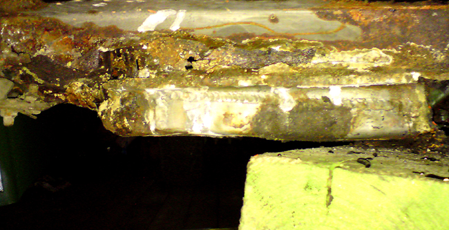

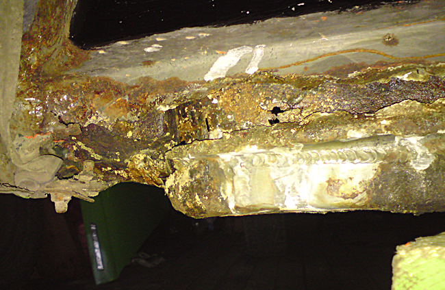

Веду татальный ремонт победу, но не капитальный :lol: , ковырнудл днище, а там вот такое онаружилось... благо в одном месте...
Собственно вот фотки которые красноречиво говорят сами за себя.
Передняя пасажирская стойка, поворот короба и далее по направлению к лонжерону, книло изнутри (негерметичные резинки окон были) и прогнило натпрочь, наверное кило ржи оттуда извлёк.
Огромная просьба ненадо фраз типа "Ой да это кошмар, как ты да такого остояния машину довёл", то чт овсё плохо я и так вкурсе :D
Собственно нужны конструктивные мнения и советы по сварке, как это можно сдклать, а ещё лучше где и у кого... сам варить не буду ибо не умею.
Вариант разшить пол морды чтобы сделать как было не вариант, аутентичность не принципиально, но особо колхозная заплата на трёз точках прихваченная тоже не варинт. Собственно прошу оценить каточтроичность этой проблемы и чинибельность.

ничего страшного нет. :shock: дырка сварщика боится. :) :)

Для начала надо бы отпескоструить, чтобы наверняка стало видно что там можно оставить...
А вообще, лонжероны то пора снимать... Машину на бок и варить... Чё тут ещё предложишь...

Там самое интересное будет вокруг лонжерона ,где он в усилитель пола вставлен. :( Там 100% будет дыра и в усилителе и в лонжероне.... :( Если не расшивать всё это,то можно тупо согнуть усилители ,наложить на лонжерон и приварить и к лонжерону и к полу.... Держать будет,но не долго.... :(

Ну днище то у меня ещё вполне живое... пескостуйка, снятие лонжеронов... это всё конечно правилньо и здорово но грамоздко... не подходит.
ДА, если кто не понял по фотке, лонжерон то нормальный короб приболел...

Ну дык в чём проблема то, когда к сварщику пригонишь, на подъёмнике очистите металл и варите себе спокойно латочку, на месте уже видно будет где можно к живому прихватиться;)

Пиэс: Только так можно не разбирая машины, ну и любишь же ты задавать вопросы, на которые сам ещё лучше знаешь ответ :D
