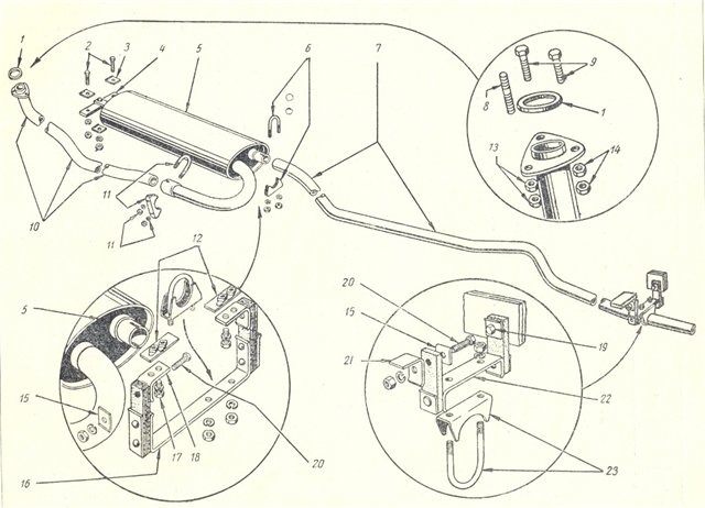

Помогите найти схемы или чертежи оригинальных креплений глушителя и выхлопной трубы к кузову!

Вот это подойдет ???

Эта картинка у меня тоже есть. мне нужны размеры вот этих увеличенных креплений самого глушителя и трубы в задней части авто

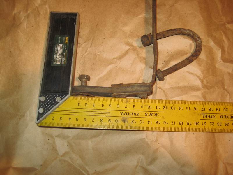

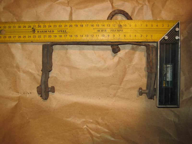

Только сегодня срезал болты крепления кронштейна 19-23 Если интересно, могу в следующий раз домой притащить, отснять и размерить

Как и обещал.
За аутентичность конструкции не ручаюсь, также налицо отсутствие седла для трубы.
