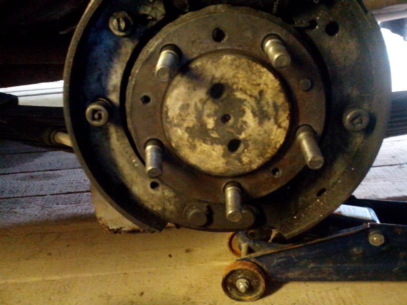

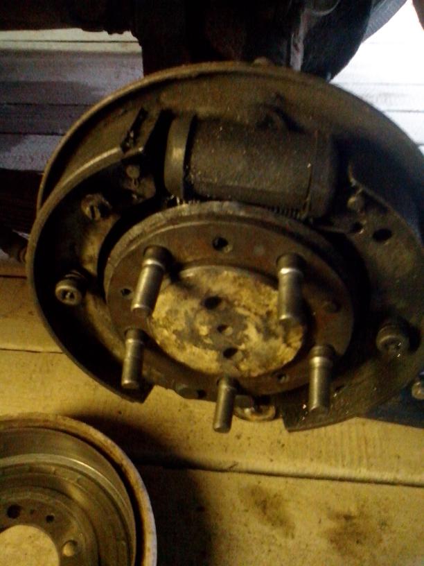

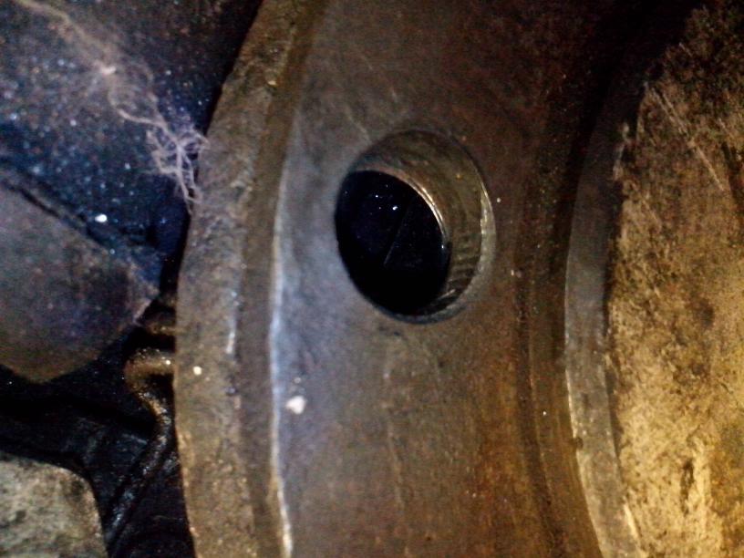

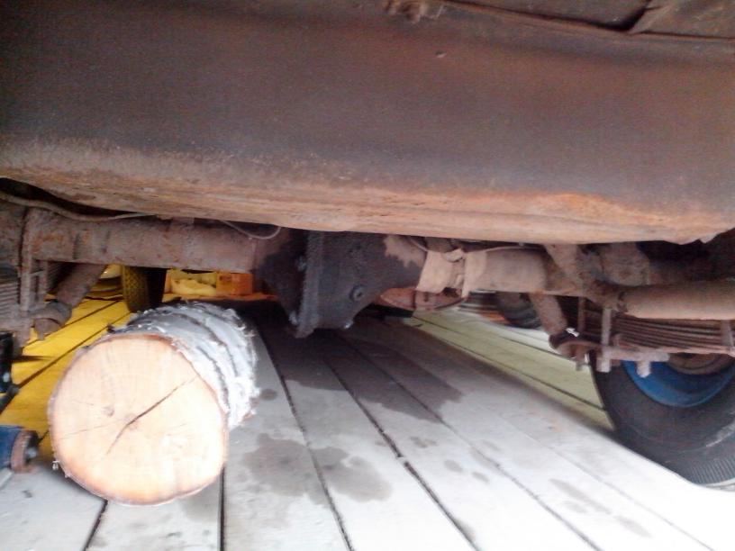

Всем Привет) В Последнюю поездку прошлого сезона произошла у меня грусть-печаль. По каким то причинам развалилась задняя левая полуось, а точнее каждая из шпилек стали жить своей отдельной жизнью при этом не хило разбив колесный диск. Сняв колесо и тормозной барабан я увидел, что ни одна из шпилек не держится на месте, они свободно прокручиваются, все шлицы напрочь стерты, как так вышло не знаю. В связи с этим хочу заменить заднюю полуось. Только вот от чего она? При покупки машины, предыдущий владелец говорил, что задний мост от чайки, но я и тогда в это не верил)) Может кто подскажет на какой мост похоже? Сам в задний мост я никогда не лазил, сложное это дело? Справлюсь в одиночку?)) Заранее спасибо)

Главная передача гипоидная? Передаточное отношение какое?
По этим фото предварительный диагноз - мост от ГАЗ-21

Судя по закрашенной п.оси мост с предприятия. Пер. отношение мало что докажет. Надо просто снять п.ось. С обратной стороны опорного диска 4 болта. Ключ на 17. Но надо все очистить от грязи , желательно смочить вокруг шляпок болтов. Т.к. болты имеют свойство прикипать во фланце кожуха моста. Там у них посадочная поверхность. И при сборке ее лучше смазать маслом. Болты надо отворачивать накидным плоским ключом. С 6 гранной головкой. 12 гранник может сорваться. Бывают неприятные случаи, когда скручивается шляпка. Или не хватает усилия отвернуть. Если не поддается, единственный и безотказный способ, чтобы не сорвать головку, погреть фланец газовой горелкой.Надеюсь Вам повезет.
Ясно только одно, мост волговский (на РАФ - ЕрАЗ их тоже ставили)

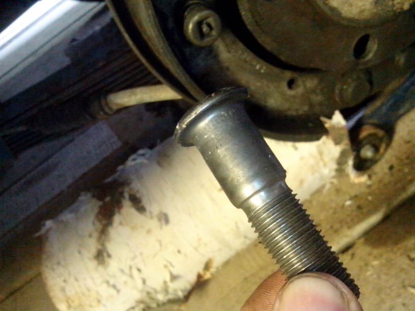

Шпильки колхоз полный - надо менять на оригинальные.

Еще раз выскажу о пер. отношении. У меня мост 21.Площадки рессор 21е. П.оси 21е. Главная пара 4.1. От 24ки. Если менять шпильки или п.ось, то что от24ки ставить? Так там шлиц другой. Не путайте автора. Ему нужно п.ось снять. И передаточное отношение ему в этом ничем не поможет. Это из другой оперы (темы).
Там мост видимо 21й. Чулки. Главная пара может быть 21й. А п.оси с мелким шлицем -24е.

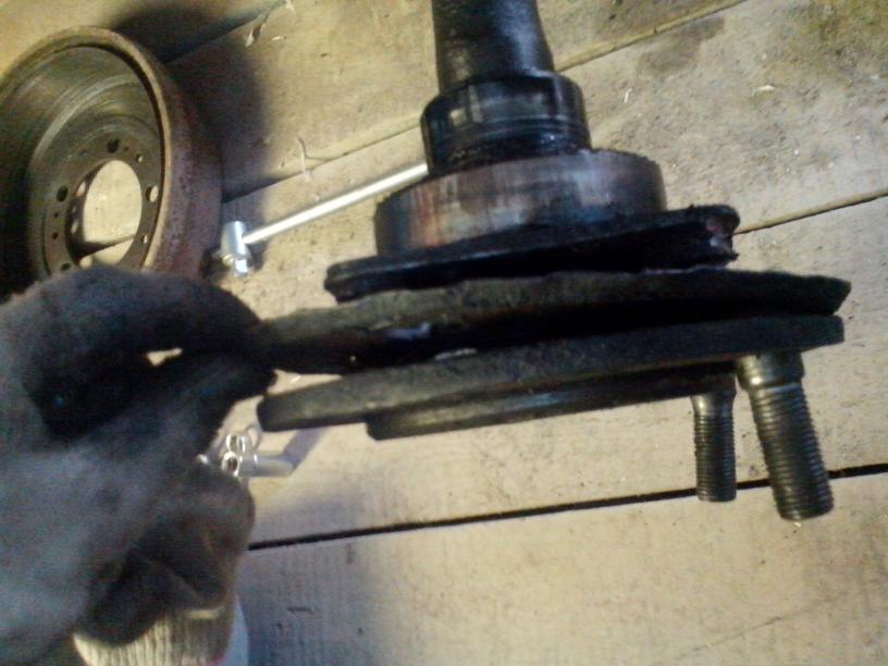

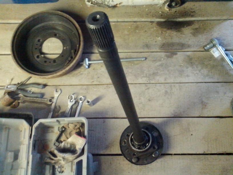

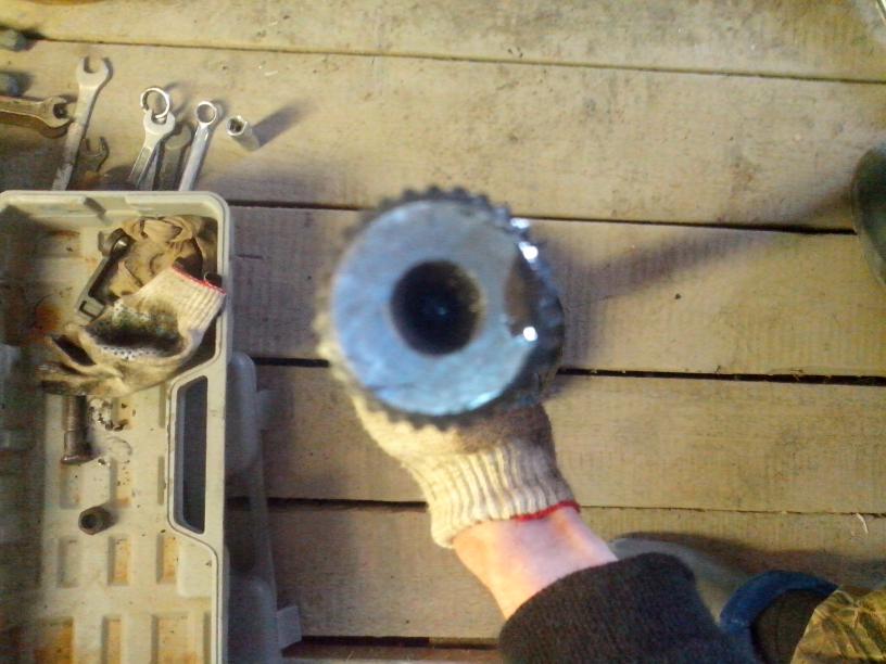

Всем Привет) наконец дошли руки и снял полуось. Прошло это на удивление легко) думал, что с болтами придется помучиться, но мне повезло) Вопрос остался тот же, от чего мост и от чего полуось? Зубьев на обратном конце оси ровно 30. Шлицы на шпильках и на оси стерты просто в 0. Между шпильками и осью прибабахана какая то левая пластинка, думаю, что она каким то образом держала шпильки. Ну и если полуось не купить в магазине, то может она у кого есть? Сижу в гараже, ковыряюсь, жду ответа =))
oldbmw
23.01.2010
1 527
308
Я еще фото шлицев не видя , так подумал. На предыдущем снимке виден привод ручного тормоза.
Очевидно и П.О. 4.1.
Пластинка не *левая*, а штатная.

У меня две такие полуоси б/у в гараже без дела лежат.
Бывший владелец хотел себе наверное сделать себе большой вылет колес заказал токарю "сырые" шпильки - лень было нормальные диски найти.
