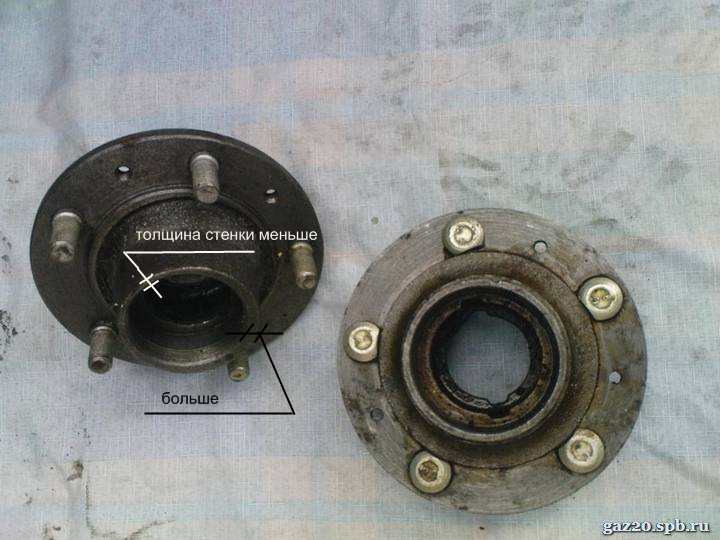

При разборе ступицы обнаружил не равномерную толщину стенок в месте закручивания колпачка. Это брак? ведь получается что соосность нарушена, или можно устранить регулировкой углов колес?
Выдрал фоту с сайта газ20 для наглядности, у меня точно так же.
Спасибо!

тут главный внутренний размер под подшипник, наружний вторичен т к у наших дисков допуск внутренний диаметр большой! мое предположение что ступицы от разных подвесок 20,21,24,29!

Может и брак,хуже не будет точно.
Это место ни на что не влияет.
6 046
2 406
Главное чтобы оси подшипников и шпилек совпали и привалочная плоскость была перпиндикулярна. Если вывешенное колесо не бьёт на этой ступице, то всё нормально! :D

Заготовка ступицы литье. Потом протачивают поверхноти под подшипники , колпачек, шпильки. Вот о образуется такая разница. Но это неточности отливки. По идее должно балансироваться с барабаном.
