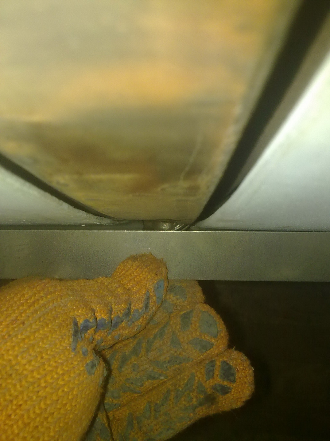

Вот такая получается байда. Это левая сторона, справа чуть меньше. Что это? Получается, что нижнюю часть стойки "ушли" внутрь, когда переваривали пороги? И как лучше этот дефект устранить? Спасибо.

Отрывать и приваривать заново с прикрученными дверьми,постоянно контролируя зазары и совпаление профиля. :( По другому никак. И ввобще- выставление дверей и стоек-это одна из самых проблемных операций на Победе... :( :( :(

А как-же задняя дверь, она-же прикручена к этой стойке?
Прежде чем прикручивать дверь к стойке- надо отрихтовать профиль двери,чтоб он совпадал с профилем стойки. Потом тоже самое сделать с передней дверью. :( Ну или мазать шпаклёвкой среднюю стойку... :(
