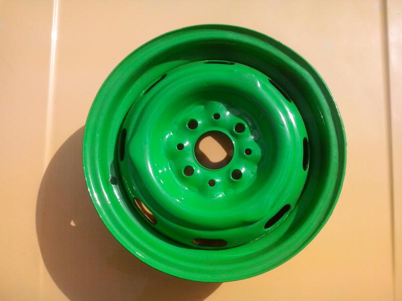

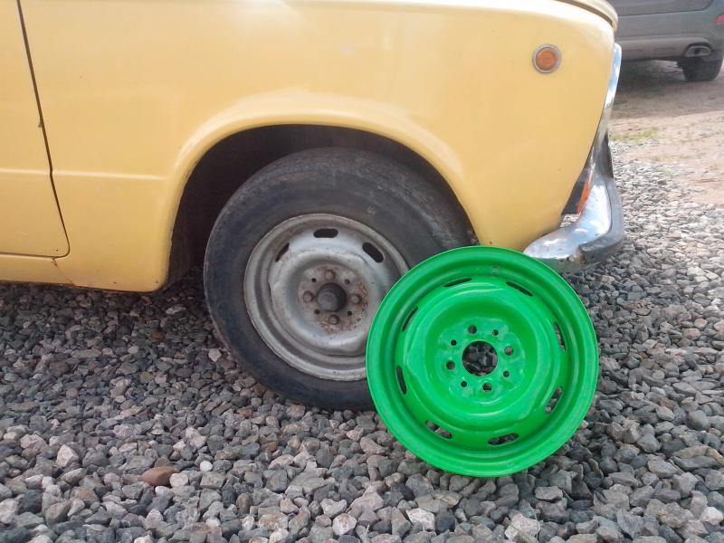

Весной приобрел и покрасил порошком ушастые диски на классику. Решил примерить, не тут то было =) На заднюю ось диски прекрасно встают, а на переднюю не налазят, центральное отверстие маленькое. Подумал мол краски много на диске, а на ступице грязи, вот и не налазит. Взял шкурку, почистил центральное отверстие до металл, почистил ступицу, все одно — не лезет? Думал, что ступица не от копья, поехал в магазин запчастей, сказали, что все ступицы на классике одинаковые, взяли новую ступицу — тоже не лезет, взяли новую ступицу и новый диск - все лезет =) Продавцы развили руками =)
Вот собственно и вопрос — почему не лезет? Может диски не от классики?
P.S. сейчас на копейке стоит один такой ушастый диск (остальные без ушей) и он как раз спереди и ц.о. на мой взгляд больше, но не мерил.

Алексей, а что мешает померить штангелем ЦО диска и ступицу?
наверняка на диске есть каки то штампы и надписи - посмотрите кто производитель, ну или хотябы год выпуска.
далее думаю будет ясно куда копать.
а так пока что вопрос из разряда "почему Володька сбрил усы". Тем более здесь не профильный форум.

Если ширина 4J или 4,5J то очень похожи на диски от прицепа ММЗ или ЮМЗ. У меня есть второй и диски на передние ступицы не лезут.
