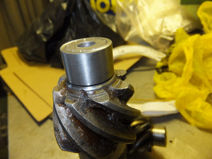

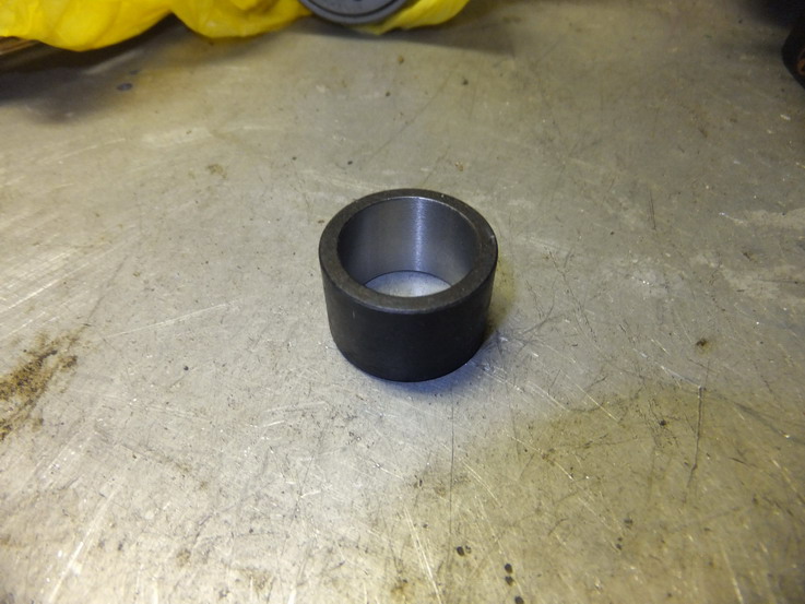

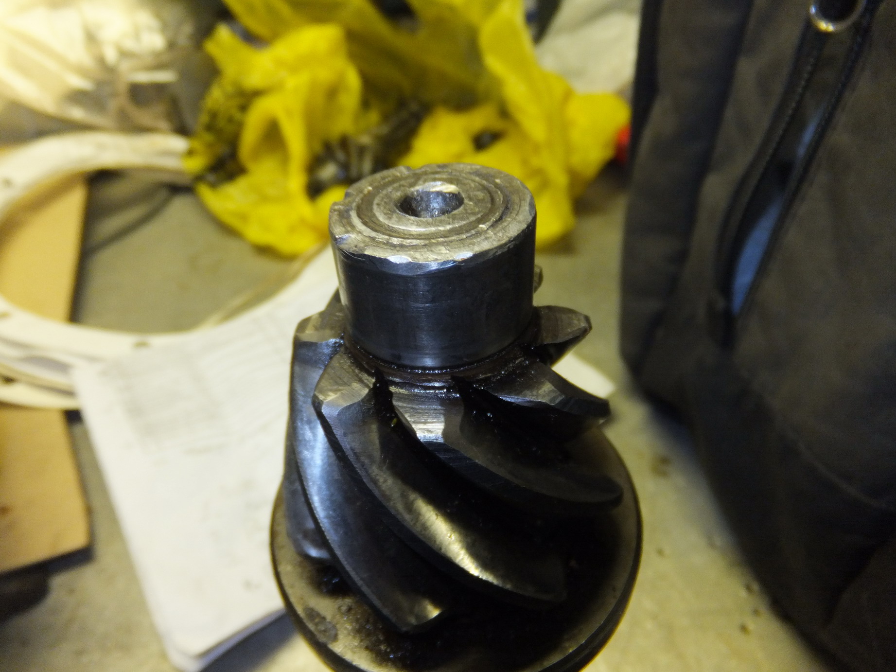

В общем так;) "Мне проще построить новый велосипед, чем разобратся как работает старый" С
Для будущих поколений, втулочка: материал ШХ15, закаливаем до 62-65 HRC, после этого шлифуем, внешний диаметр делаем 25,1 мм, запресовываем.
1е фото ориджинал.
2е фото результат стараний.
3е фото втулочка после закалки.

Маленькую фаску снял, поподать в подшипник будет не очень удобно... а так очень хороший подход :)

Усё проверено! Замечательно входит и выходит:)
Добавь кстати, фото 67й ведущей шестерни в сравнении с оригиналом. Хотелось бы глянуть!

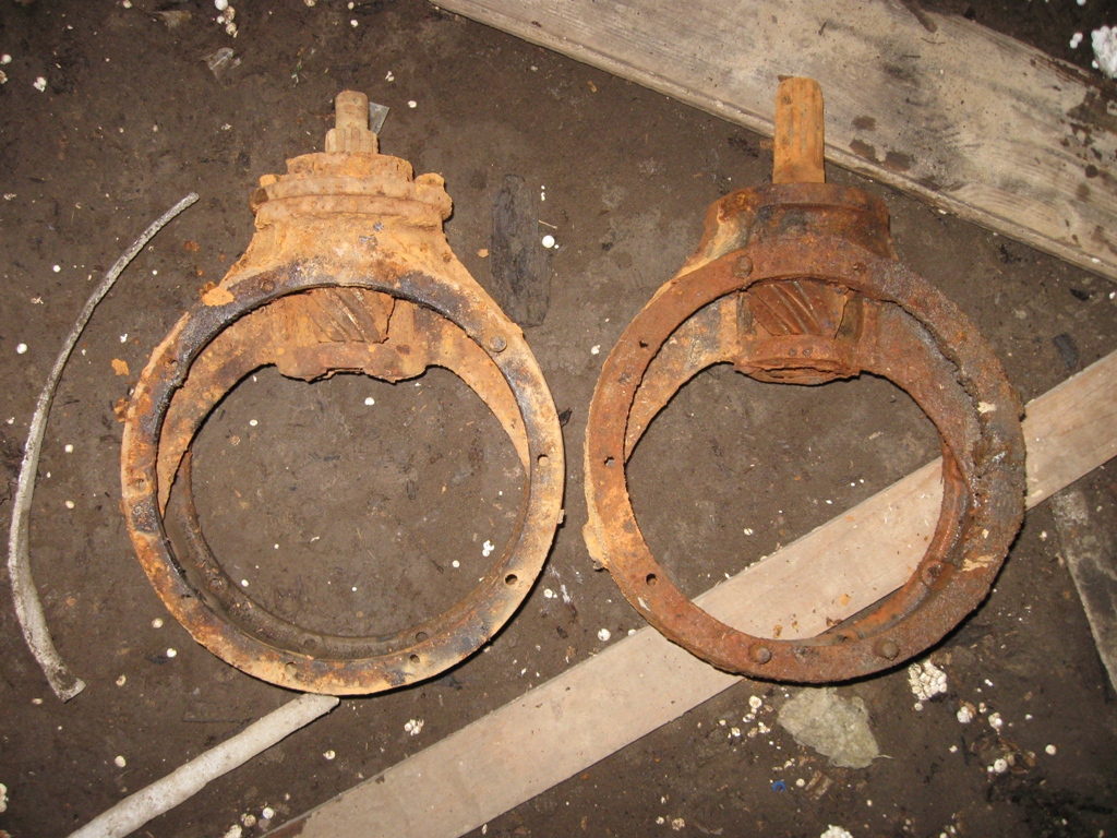

Я хочу их рядом положить сфоткать, тогда будет ещё интересней. Может отдашь мне для этих целей свою старую шестерню?
Не совсем то, то есть шестерни те, только не вынутые из средней части моста, ну ржавенькие чуть-чуть :oops:
