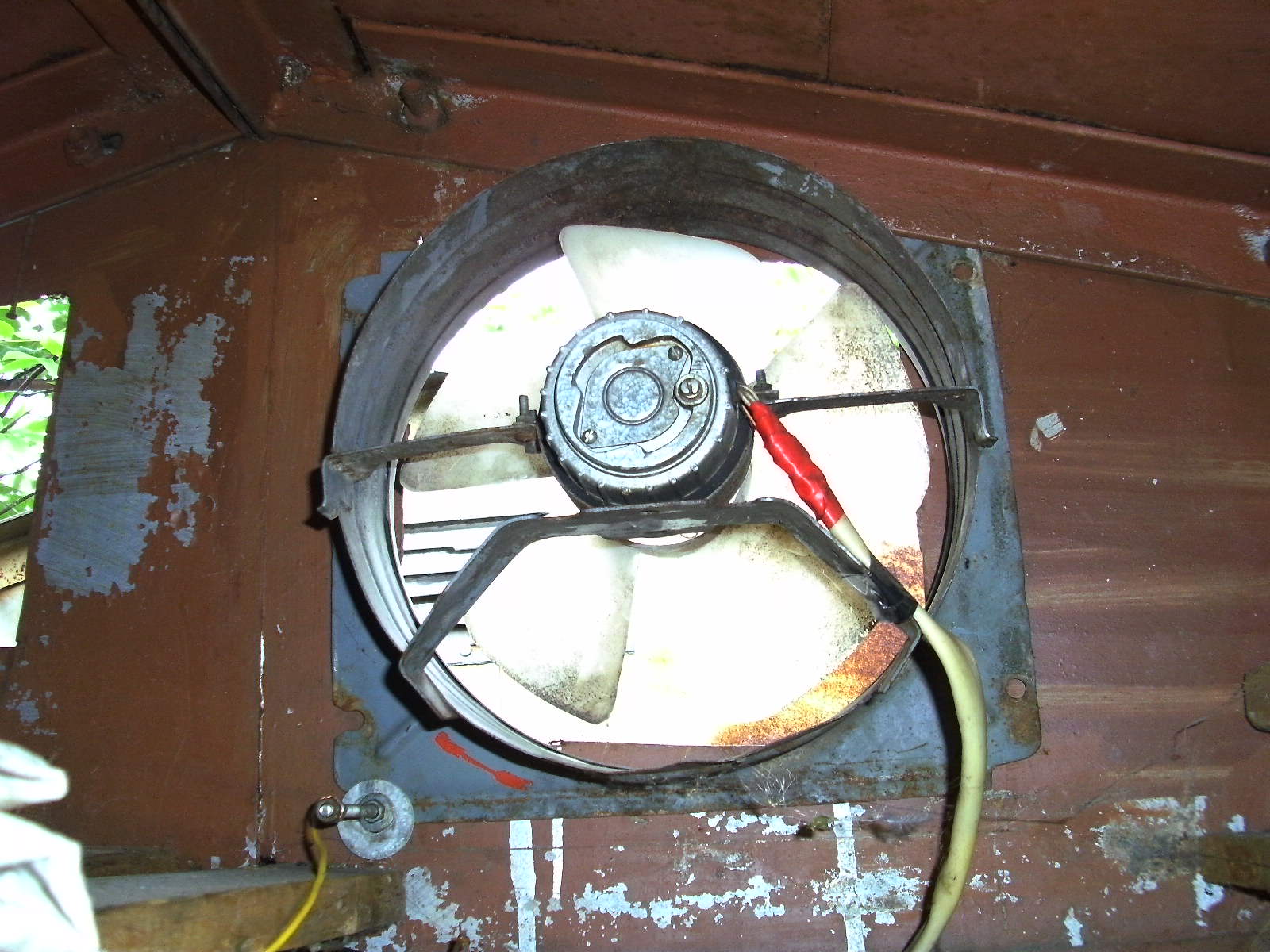

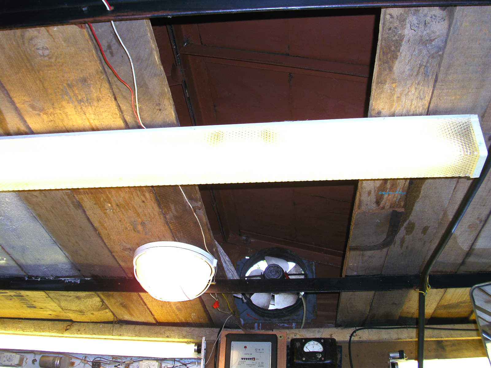

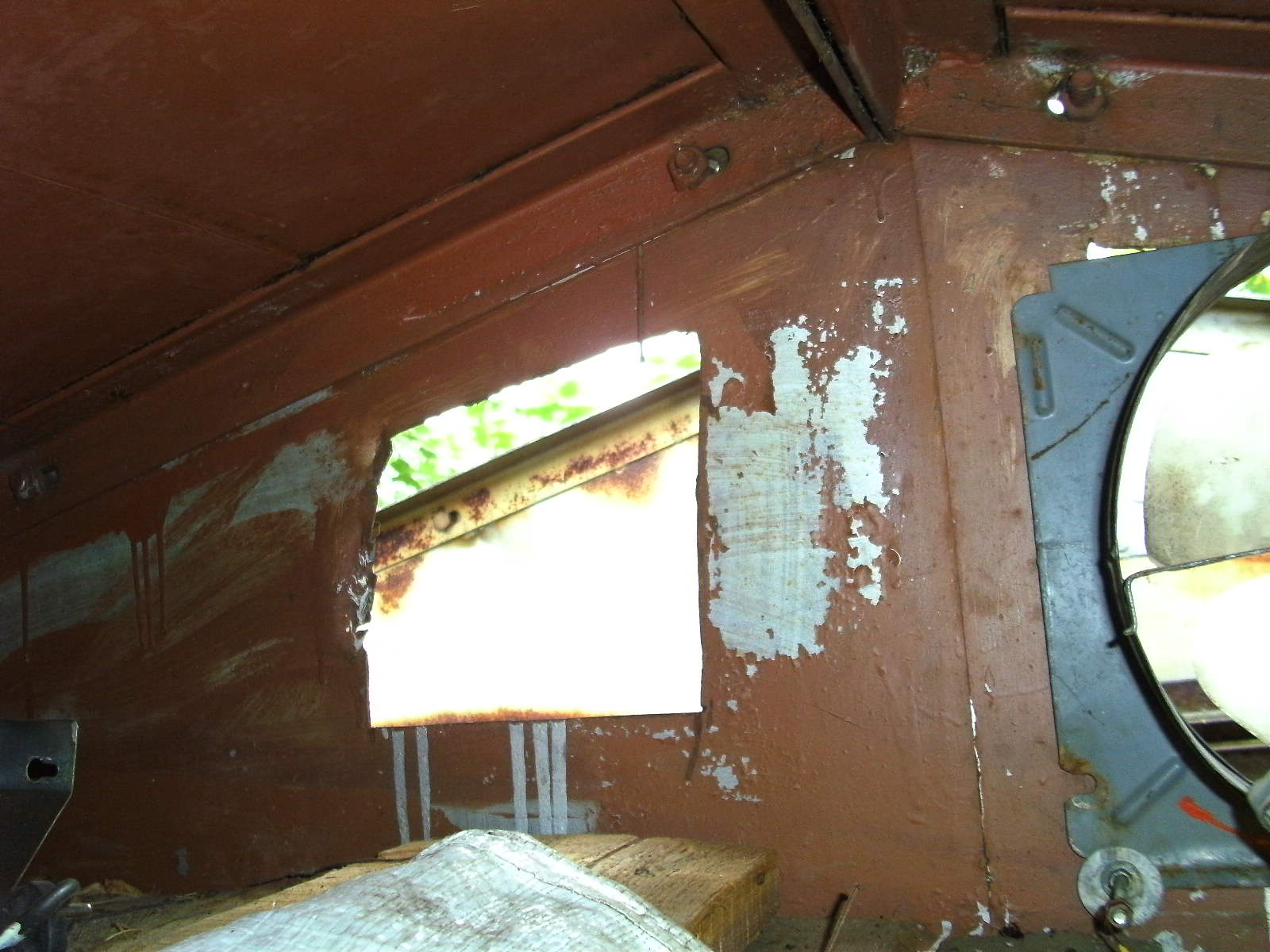

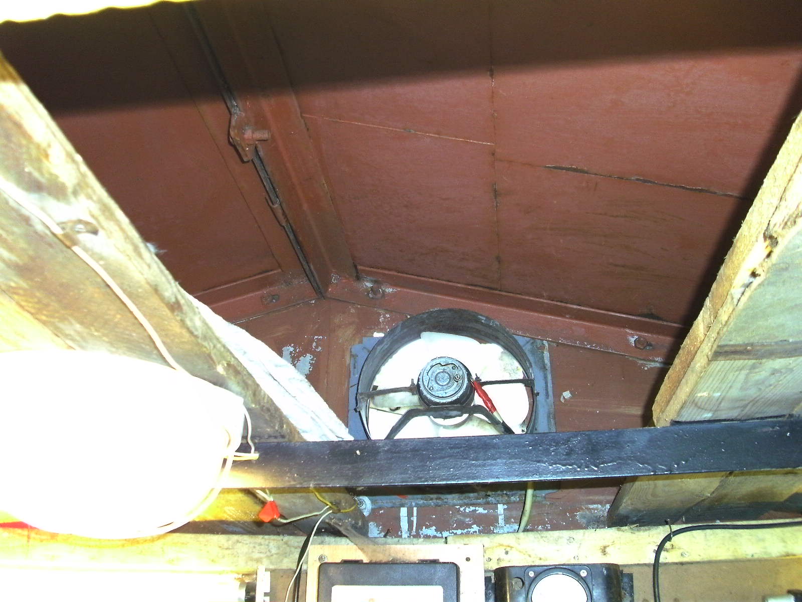

Как и обещал,сегодня съездил в гараж и сфоткал как у меня все сделано.
Имеется стандартный железный гараж,в крыше с торца прорублены два отверстия,в одно из них я поставил эл/вентилятор что бы летом дуло+часть досок на крыше разобрал.
Чувствую что этого все равно не хватает для НОРМАЛЬНОЙ вентиляции,так как частенько инструмент-запчасти потеют,да и ржавчина на деталях время от времени проступает.
Теперь вопрос;Что еще нужно сделать что бы была вентиляция.

Вентилятор может дуть в любую сторону,только перекину два провода между собой на пускателе(он кстати тоже на 380 Вольт).
Ну а это мне ребята в Л.С подсказали.
"Вариантов много, например поставить квадратную трубу за гаражом (чтоб верх был около метра над коньком и крышку не забудь) и снизу (сантиметров 10 над полом ) соединить. Такая труба будет вытягивать воздух от пола гаража, а свежий будет поступать сверху. Вентилятором можно усилить поток."

у меня по гаражу едет короб (сделан из водосливов)! один с вытяжкой воздуха ,а другой с улицы нагнетает. очень удобно когда жарко все на вдув работает, а если красиш то на выдув на улицу..фильтра поставил из женских чулков.. :D
