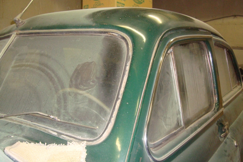

Больше года уже не появлялся на форуме, а меж тем дело делается :) Наконец-то закончили с кузовом, дошла очередь до покраски. (Если кому интересен текущий результат по кузову, попробую чуть позже выложить фотки). Собственно, встал вопрос выбора цвета...
Вводные данные:
- третья серия ("улыбка")
- год выпуска по документам н/у, по факту думаю 57
- цвет по ПТС "морская волна"
- по факту на момент покупки машина была достаточно темно зеленого цвета. Очевидно, перекрашена.
- образцов оригинального цвета, похоже, не сохранилась. Первая моя мысль была подобрать цвет по обратной стороне крышки бардачка, но куда эта самая крышка подевалась за год работ никому не известно :(
- стоит задача восстановления в максимально полный оригинал
Собственно, вопрос к залу: что теперь делать и как подбирать цвет? Я так понимаю, что было два варианта цвета у Победы - один темно-зеленый (достаточно часто попадаются такие машины, причем часто именно третьей серии), и один светло-зеленый, типа "морская волна"? Но живых машин цвета "морская волна" я как-то раньше иногда не видел... Или цвет был только один, и это просто неизвестный ГАИшник, который оформлял ПТС, решил так его обозвать? И где бы мне теперь добыть образец оригинально зеленого цвета?

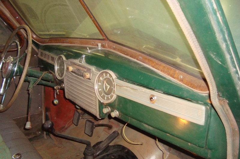

Молот..20
29.05.2011
106
10
У меня сохранилась заводская темно-зеленая краска на крыше и на панеле приборов. Если заинтересует звоните по тел. 8 925 202 11 71. Нахожусь в Москве. Вот фото.
2burunduka
13.03.2011
83
Спасибо за предложение! Сейчас еще раз говорил со своими реставраторами, они говорят, что, вроде, нашли где взять образец оригинального цвета... Так что попробуем подобрать под имеющийся оригинал, если не получится, то снова обращусь за помощью. Всем спасибо за советы!
